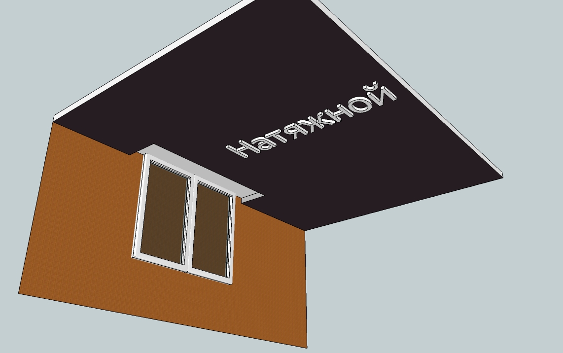

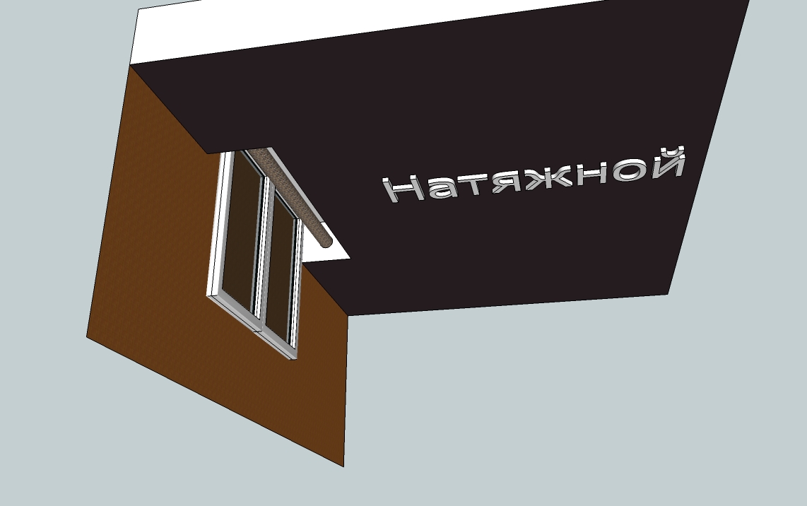

В новостройке окна будут под самый потолок. Какое минимальное расстояние необходимо отступить от потолка для монтажа НП? Как крепить потолочный карниз к НП, нужно что-то закладывать?
От 22мм(крепление к потолку) до 35 мм(крепление к стене). Нужно иметь карниз на момент монтажа НП. Вам его установят.
Минимальное растояние ограничивается 22мм. Максимальное, видом крепления освещения в натяжном (если такое планируется). Оптимальный вариант (не видя помещения) - можно обойти окно (потолочным профилем) создав карман для карниза.
