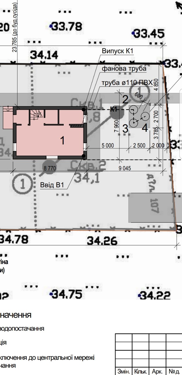

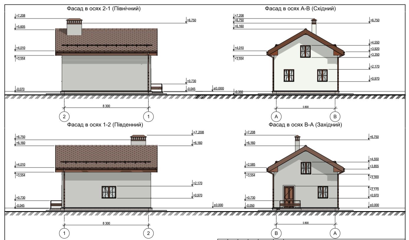

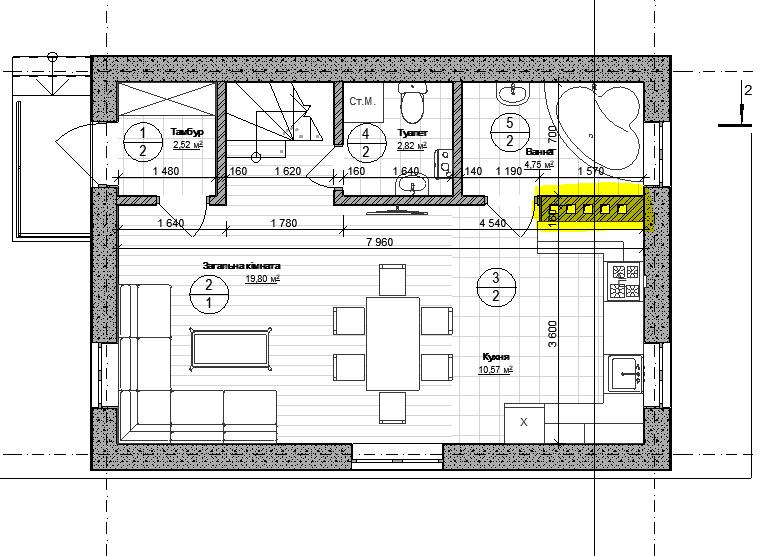

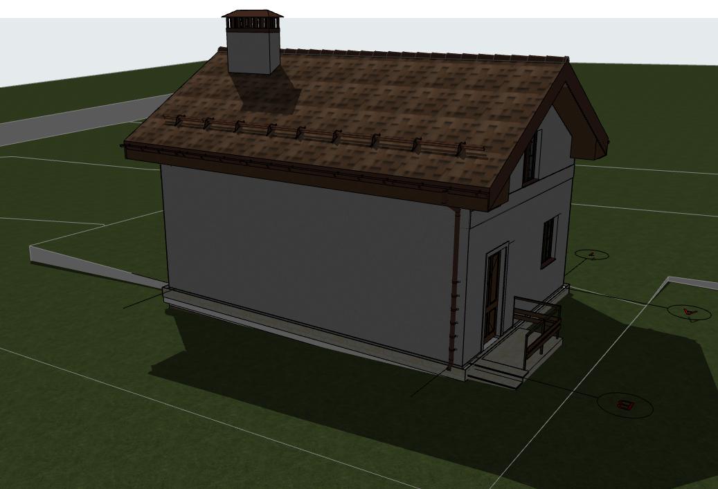

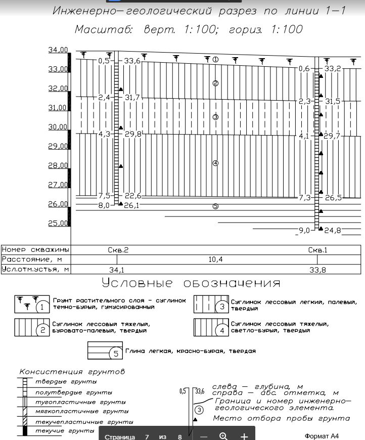

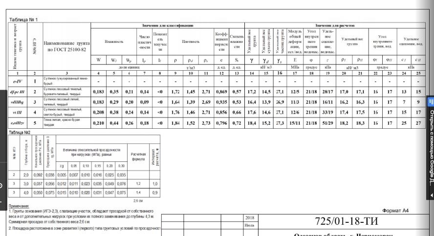

bodidron Опубліковано: 13 червня 2019 Поділитись Опубліковано: 13 червня 2019 (змінено) начитавшись соседней темы про залитую ленту за несколько дней, возникли вопросы про собственный фундамент. Одесская область, глубина промерзания 80. Плодородного грунта 40см, дальше суглинки, есть геология проэкт планировали под УШП, но очень дорого насчитали выходит, решили лить ленту на 80см, 30см цоколь, ширина 30 см. Вопрос, под перестенок тоже лить? как армировать, 12 арматуры достаточно будет? ну и дальше по ответам, будут вопрос. Соседи льют на 40см, до суглинков. Заливать планируем в грунт, с опалубкой на цоколь, за 1 раз и из чего делать закладные Змінено 13 червня 2019 користувачем bodidron Посилання на коментар Поділитися на інших сайтах More sharing options...
wertexan Опубліковано: 13 червня 2019 Поділитись Опубліковано: 13 червня 2019 Перегородки из ГБ? Посилання на коментар Поділитися на інших сайтах More sharing options...
bodidron Опубліковано: 13 червня 2019 Автор Поділитись Опубліковано: 13 червня 2019 Перегородки из ГБ? в пол кирпича Посилання на коментар Поділитися на інших сайтах More sharing options...
