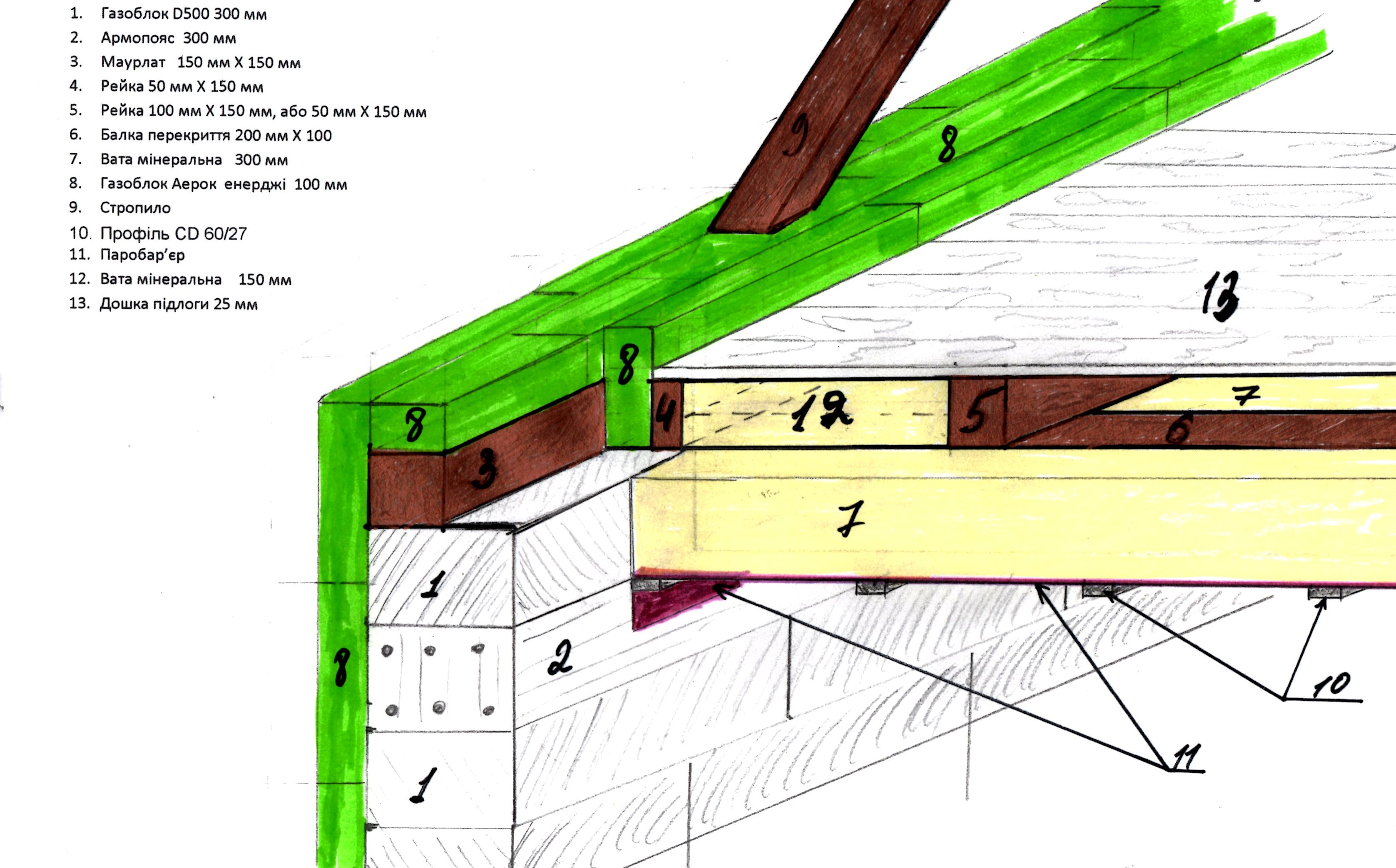

Доброго дня! Підкажіть, будь ласка, чи буде працювати такий тип утеплення як намальовано у вкладенні?
Работать будет, но не долго. Деревянные конструкции по сравнению с кладкой ГБ являются подвижными и как обойти мауэр и стропила ГБ не представляю.
Кроме того у вас мауэр находится за пределами тёплого контура и не требует доутепления.
Итак энерджи я бы рекомендовал закончить на вертикальной части - и фсё! А горизонтальный блок заменить на вату если очень хочется утеплить ещё и там.
По пирогу, не понял где у вас СДМ (10) но она должна быть НАД верхним слоем ваты и доски пола набиты с воздушным зазором от СДМ или с зазорами между собой
...не понял где у вас СДМ (10) но она должна быть НАД верхним слоем ваты ...
Кому и чего она (СДМ) должна и чего ей в нарисованном пироге делать?...:o

В целом должна, но я бы посоветовал обойти мауэрлат не ГБ мягкой ватой.
Достаточно на ребро прикрепить доски и между них вату и сверху можно "укутать" ветроизоляционной мембраной или досками, теми же.
Дерево (сосна) при усушке уменьшается на 8-10% а при увлажнении наоборот. ГБ при таких обстоятельствах будет себя плохо чувствовать.
Ну и немного офтопа: мауэрлат на газобетон - однозначно нет.
Вам нужно прорисовать этот узел в масштабе
Там её и нет, собственно.
Под 10 идёт CD-профиль - гипсокартонная цэдэшка

Утепления армопояса д150 мало. Изнутри дома в районе армопояса будет конденсат.
Уменьшайте толщину армопояса по возможности за счет слоя ЭППС со стороны улицы. Например, 50 мм. Вообще надо на теплокалькуляторе считать.

Она СДМ там никому не нужна, кроме прорабов разве что. Будет ссылка на нормативную документацию, где над минеральной ватой в пироге чердачного перекрытия присутствует СДМ? Туда и ветробарьер от пыли кладут, хотя технически он там не необходим.
Если армопояс еще не залит, то рекомендую уменьшить ширину армопояса до 200 мм, а снаружи добавить 100 мм ЭППС. Это можно сделать в процессе изготовления опалубки. Если уже армопояс залит, то ГБ однозначно мало, снаружи от нижнего края армопояса и до мауэрлата можно тем же 100мм ЭППС закрыть на клей-пену. У меня сейчас армопояса перекрыты со стороны улицы 100 мм ЭППС и все равно стена из D400 300 мм теплее, чем 100мм ЭППС + 200мм бетон. 50мм ЭППС тоже маловато будет, стены желательно делать хотя бы примерно с одинаковым теплосопротивлением. По ГБ под мауэрлатом уже писали - не очень разумное решение. Скорее всего этот узел проектировал не архитектор. У меня сделано (на двускатной кровле) таким образом: стена из ГБ 300мм, потом утепленный армопояс 200мм с залитыми в него шпильками под мауэрлат, а потом кирпичная кладка на армопоясе 500 мм. балки перекрытия уложили до кладки кирпича и обернули двумя слоями гидроизоляции, потом обложили их кирпичем с зазором около 50-80 мм на расширение по длине. Снаружи не рекомендую утеплять армопояс и кладку ватой, лучше ЭППС. А вот мауэрлат только ватой.
По поводу СДМ - решение спорное. Если кровля будет протекать, мембрана на первоначальном этапе спасет вату от намокания, если кровля сделана хорошо, мембрана спасает только от пыления базальтовой ваты, но при этом она ухудшает удаление пара из ваты, который поступает в нее из теплого помещения через неплотности, в сильные морозы на мембране образуется лед, который превращает СДМ в пароизоляцию. Так что тут надо выбирать. Я себе решил последний слой утепления сделать из стекловаты, она не так пылит. Покрытие пола чердака обязательно надо делать со щелями для проветривания ваты.

Армопояс вже залитий. На прикріплених фото видно як виглядає на сьогодні. Маурлат фіксований шпильками які залиті в армопояс і лежить на балках перекриття. ГБ заповнено простір між балками.
Я так понял, что были уложены балки перекрытия, а потом на них положили мауэрлат и притянули к балкам шпильками. Не знаю насколько это правильно. Балки могут гулять от влажности и температуры и тянуть за собой мауэрлат.
Над окнами и дверями проще и дешевле было сделать утепленные перемычки из У-блока. В любом случае бетон надо утеплять ЭППС, не менее 100 мм толщиной. И даже это будет холоднее утепленной ГБ стены. В сильные морозы может замокать стена в районе перемычек и армопояса.

Стены держат вертикальную нагрузку, а на мауэрлат идет еще и боковая распорная нагрузка. Я сомневался в кирпиче, а про ГБ даже не думал. В идеале там должен быть бетон, но это дорого и сложно. А вообще надо смотреть конструктив кровли и какие нагрузки идут на мауэрлат. Это всё просчитывается. Лучше обратиться к специалистам.
Так может у человека безраспорная система
я планував утепляти стіну ГБ товщиною в 150 мм. На перемички і армопояс можна замінить газоблок на ЕППС 150 мм?
