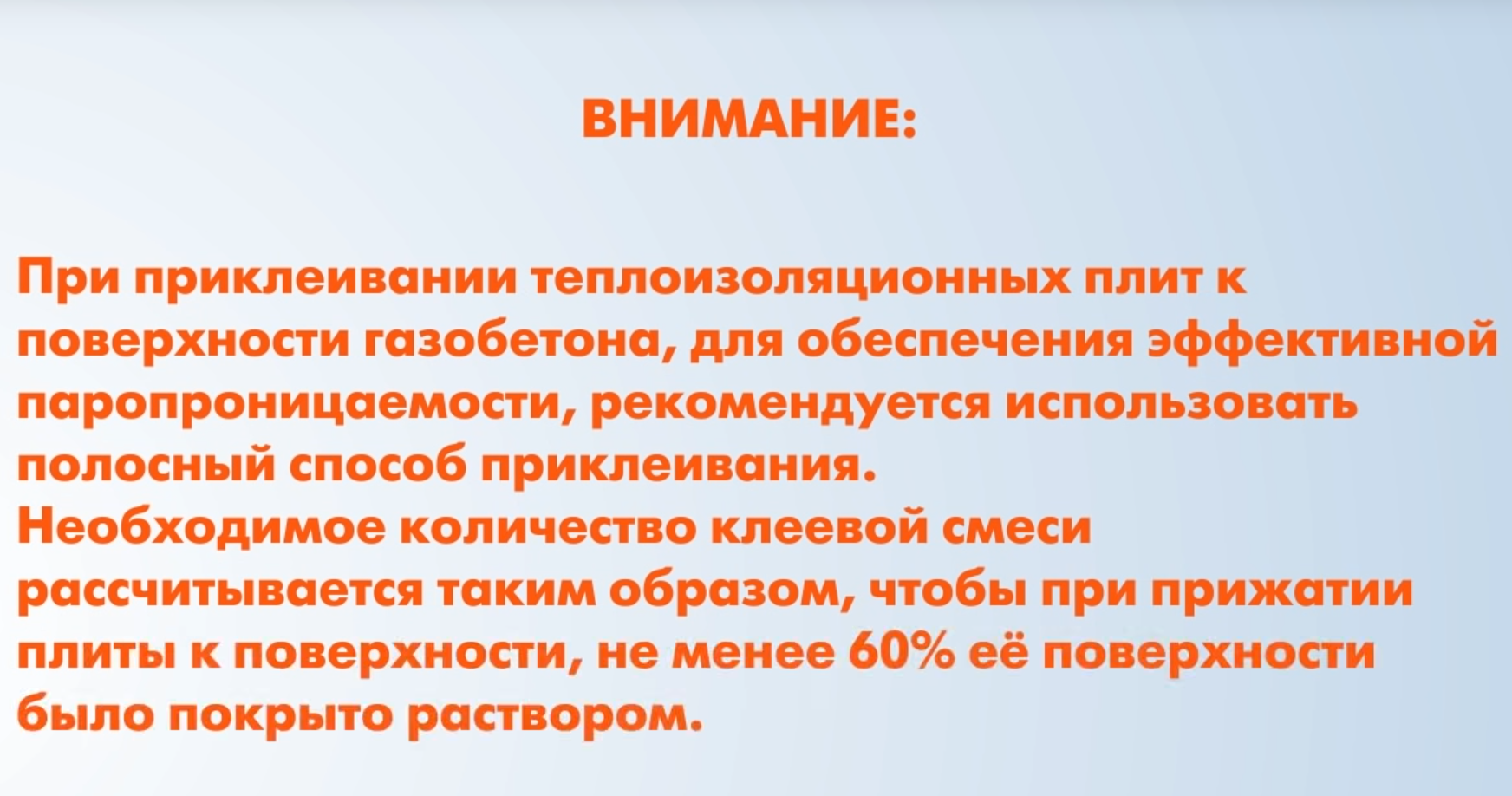

Скажіть, чому тоді виробник наполягає , щоб покриття клеем було не більше 60% від поверхні блока?
С #roofinspector полностью согласен. По поводу площади занимаемого клея на поверхности плиты Аэрок Энерджи, производитель говорит, чтобы клея было не менее 60% нанесённого клея на поверхность, то есть чтобы поверхность клея сцепления с основанием было не меньше чем 60% поверхности.
А Вы andrey_ka думаете не более 60%:pozor:, что-то себе напридумывали "свою собственную технологию монтажа" и пытаетесь что-то доказать, что касается клеевых составов и их паропроницаемости в этой теме мы уже поднимали этот вопрос.

Скрин с оф. сайта.
Та дались Вам ті 60% . Ви, трактуєте інструкцію так як Вам зручно , просто звикли наностити клей під гребінку , і хот б там що не говорив будете відстоювати цю позицію. Для чого виробник рекомендує наностити іменно полосним методом , залишаючи третину блоку вільним від клею?
Та дались Вам ті 60%.
Вы допустили неточность, я Вас исправил. Полосной способ существует, чтобы выровнять небольшую неровность стены и для того, чтобы когда Вы прижимаете плиту к основанию (к стене), клей заполнял плоскость в не менее 60% площади плиты Аэрок Энерджи. А Вы для чего подумали?
Если основание ровное, то наносить клей под гребёнку является одним из самым рациональных решений и с точки зрения расхода клеевого состава и с точки зрения надёжности фиксации плиты, чем больше площадь приклеивания, тем больше сцепление с основанием.
Если Вы считаете, что наносить клей нужно только пистолетом или кофейной ложкой и только не более 60% клея на плиту, то дело личное Ваше!))

і якщо виробник рекомендує 60% то чого цього не дотриматися?
