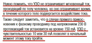

Який струм дядьку??? Струм витоку, робочий струм який з них саме??? Ви ж самі питання сформулювати правильно не можете а довкола всі не спеціалісти.
Стою на асфальті у лижі обутий, чи то лижі не їдуть чи я....
Пару років назад на виставці Елком на стенді Доепке тестували ПЗВ на 30мА. Всі вони спрацьовували при струмах витоку в діапазоні від 23 до 27мА. Якби воно пропустило б більше, прилади то фіксували. І як воно може пропустити струм витоку більше чим зазначено на корпусі приладу??? Якщо струм витоку зможе пропустити більший, то наприклад 75мА то вже зупинка дихання, нащо таке ПЗВ тоді??? Є люди з вадами серця то як говорив знайомий лікар їм і струму порядка 10-15мА може вистачити.
автор процитованого тексту (який є професійним електриком) висловив тверду впевненість в тому, що ПЗВ не може пропустити струм більше чим зазначено на корпусі приладу.
Сила впевненості підкреслюється художніми засобами - риторичними питаннями-вигуками з трьома знаками питання, питанням "нащо таке ПЗВ тоді???". Зміст художнього прийому приблизно такий:
- як воно може пропустити струм витоку більше чим зазначено на корпусі приладу???
- ніяк не може!!! бо ж на корпусі зазначено!!!
- нащо таке ПЗВ тоді???
- такий ПЗВ був би нікому не потрібен!!! значить такого не може бути!!!

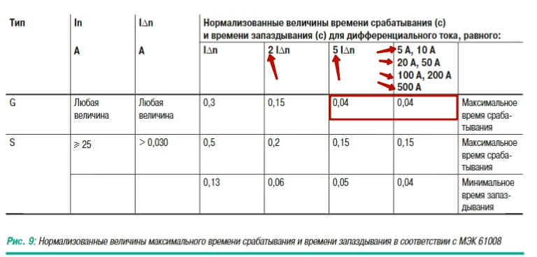

Манускрипт от Шнайдера: "Защитное отключение на дифференциальном токе в сетях низкого напряжения"
Стр.5:
Стр.11:
Скорость срабатывания при превышении номинала увеличивается в несколько раз.

Судя из вышеизложенного, УЗО позволяет человеку остаться в зоне 2, хотя и не ограничивает дифференциальный ток, который может достигать 150мА.

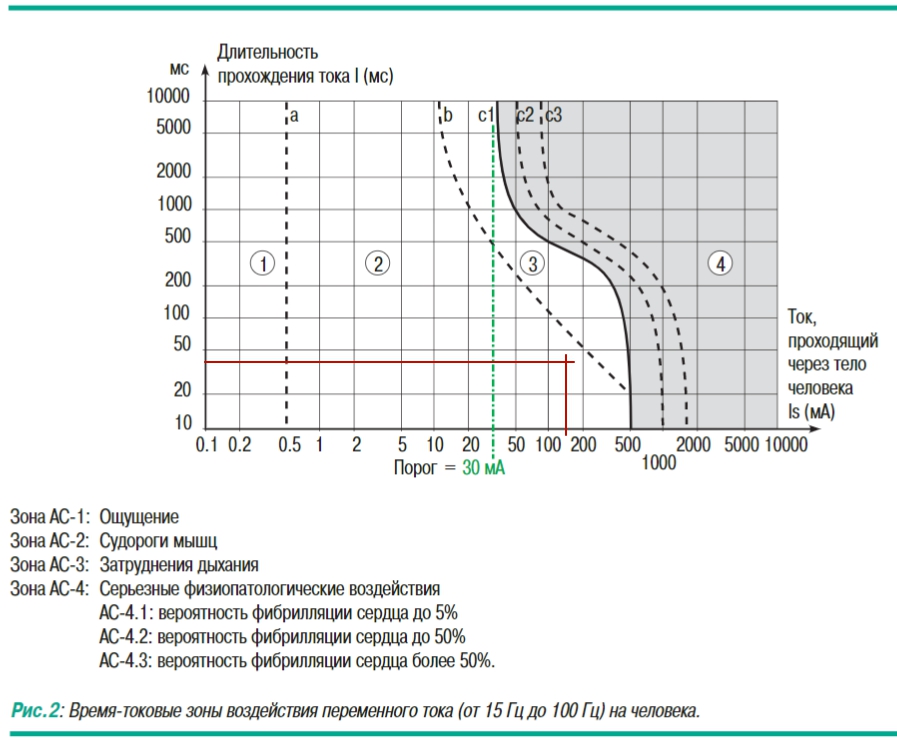

тобто Ви досі не впевнені, чи може ПЗВ пропустити струм витоку 5А протягом 5мс чи не може, якщо на корпусі написано 30мА? Вам треба це на семінарі перепитати? Бажання навчатись не можна засуджувати. Але бажано спочатку навчитись, а потім - працювати електриком.
Добавлено через 10 минут
Dmode, згідно Ваших даних ПЗВ(УЗО) спрацює за 40мс, якщо струм великий. Колега вище наводив експериментальні дані - 5-6мс.
Я думав, що якісні ПЗВ спрацьовують за 20мс. І вище в темі я згадував радянський ГОСТ, згідно якого ПЗВ має спрацювати за 40мс - 300мс в залежності від струму.
Ви підкреслили важливий момент: що струм через тіло людини буде 150мА. (Тобто значно менше, ніж 500мА, що може бути смертельно небезпечним навіть протягом 5мс).
Це дуже приблизно відповідає наведеним мною вище даним про опір тіла людини, від руки до руки, за умови що шкіра суха, за напруги 220В: 5% людей мають опір менше 1000 Ом, 50% людей мають опір менше 1350 Ом. (Тобто струм буде все ж таки трохи більше, ніж 150мА, для більшості людей). Але який буде опір, якщо шкіра не суха?

Dmode, подивився на Ваш графік. Він дуже схожий на графік, що я наводив.
Але текст дуже суттеєво відрізняється! Текст однаковий в "смертельно небезпечній частині", але:
зона AC-1 на Вашому графіку - "Ощущение", а на моєму - "imperceptible" (тобто неможливо нічого відчути).
зона AC-2 на Вашому графіку - "судороги мышц", а на моєму - "perceptible but no muscle reaction" (реакція м'язів відсутня, ніяких судом).
Зона АС-3 на Вашому графіку - "затруднения дыхания", а на моєму - "muscle contraction with reversible effects".
Значить, один з двох графіків - помилковий. Який - невідомо, хіба шо якщо Energon поділиться результатами своїх експериментів. Розповість нам, чи його трусонуло струмом 5мА протягом 1с (як має бути згідно Вашого графіка) - чи струм відчувався, але реакції м'язів не було (як має бути згідно з моїм графіком).

Суть того, що не розуміють неграмотні електрики, полягає в тому, що якщо Ви однією рукою візьмете фазу, а іншою - землю, то спочатку через Вас пройде струм приблизно 160мА (за умови, що у Вас суха шкіра, і напруга 220В, а опір Вашого тіла є середньо-статистичним, а точніше медіанним - 1350 Ом). А потім, приблизно через 20мс, спрацює ПЗВ.
Якщо правильний графік, наведений в компетентному дописі Dmode, то Вас трусоне ("судороги мышц"). Якщо правильний графік, наведений вище мною, то Вас не трусоне, реакції м'язів не буде, лише відчутно "кусне".
Але якщо Ви належите до 5% людей у яких опір тіла за умови сухої шкіри менше 1000 Ом, і якщо у Вас шкіра була не суха, а волога, і якщо опір тіла виявився менше 440 Ом, тоді через Ваше тіло пройде смертельно-небезпечний струм (більше 500мА).

УЗО не имеет средств контроля и ограничения проходящего тока(в рабочем режиме).
То есть, через указанное УЗО может идти ток и в 50 и в 60 и даже в 80 ампер и УЗО никак на это не будет реагировать(разве что греться больше обычного).
Да, при достижении тока утечки в диапазоне от 15 до 30мА начнётся процесс размыкания цепи, который займёт некоторое время, в случае с хагером не менее 4мс.
