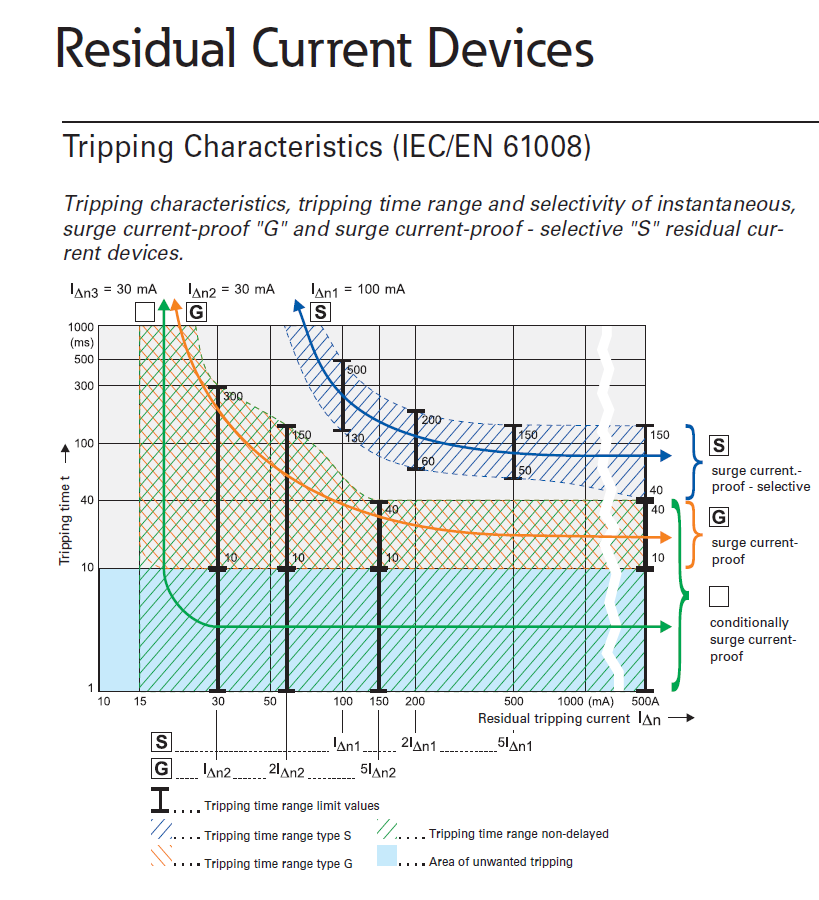

Chatter Опубліковано: 6 вересня 2019 Поділитись Опубліковано: 6 вересня 2019 Firetuf продовжує захищати дурне неграмотне твердження, що якщо мова йде про ПЗВ(УЗО), на корпусі якого написано "30мА", то смертельний ток витоку через нього протікати ніяк не може, тому що 30мА - це не смертельний струм. Через АВ номиналом 16А не может протекать ток свыше 16А. Ржака конечно, но для УЗО, как и для АВ существуют время-токовые характеристики. Ноф-Ноф, Прими это как факт и хватит истерик. Цифра "30мА" означает номинал, за которым кроется еще туева хуча характеристик. Все об этом знают, а ты решил из этого сделать сенсацию. RTFM, как советуют бородатые дядьки, и будет тебе просветление. Посилання на коментар Поділитися на інших сайтах More sharing options...

Chatter Опубліковано: 8 вересня 2019 Поділитись Опубліковано: 8 вересня 2019 Ще одне очевидно помилкове твердження. О, это что-то :D А ЕЩЕ КРУПНЕЕ И ЖИРНЕЕ процитировать можешь? Шелдон, это ты? Смайлик ты не заметил? Мне нужно было добавить кодовое слово "лопата"? Что такое сарказм тоже объяснять? Фиг с ней с шуткой, а вот с кирпичной мордой игнорировать таблицу во весь экран, это как назвать? Хотя, у человека с нарушением восприятия юмора проблемы в жизни более суровые, и обсуждение время-токовых характеристик не самое тяжелое, что может быть. Посилання на коментар Поділитися на інших сайтах More sharing options...
