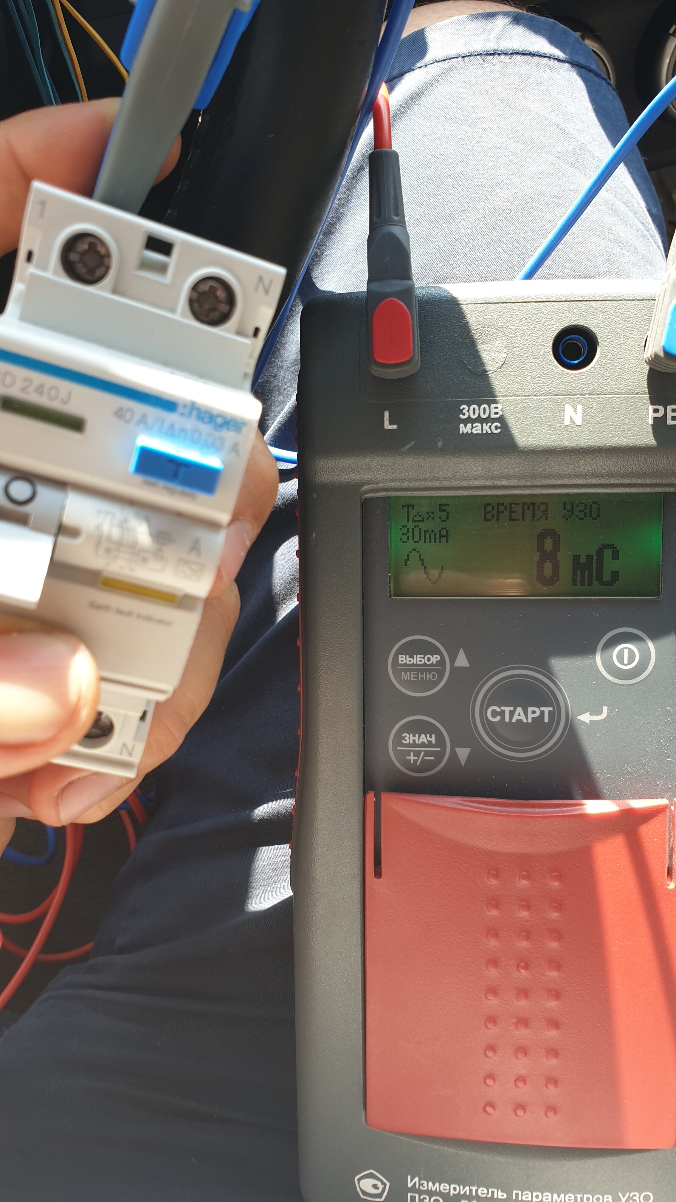

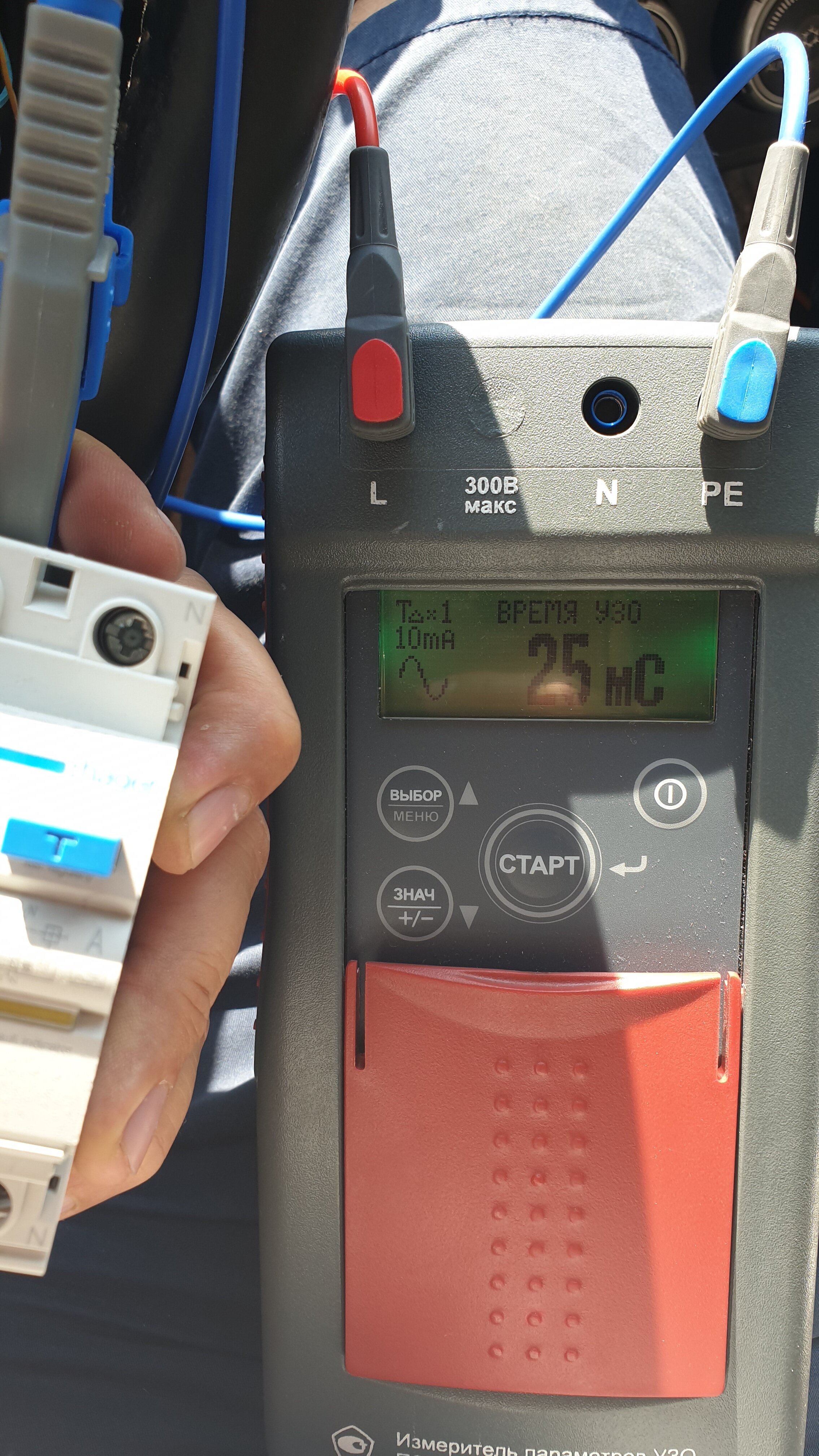

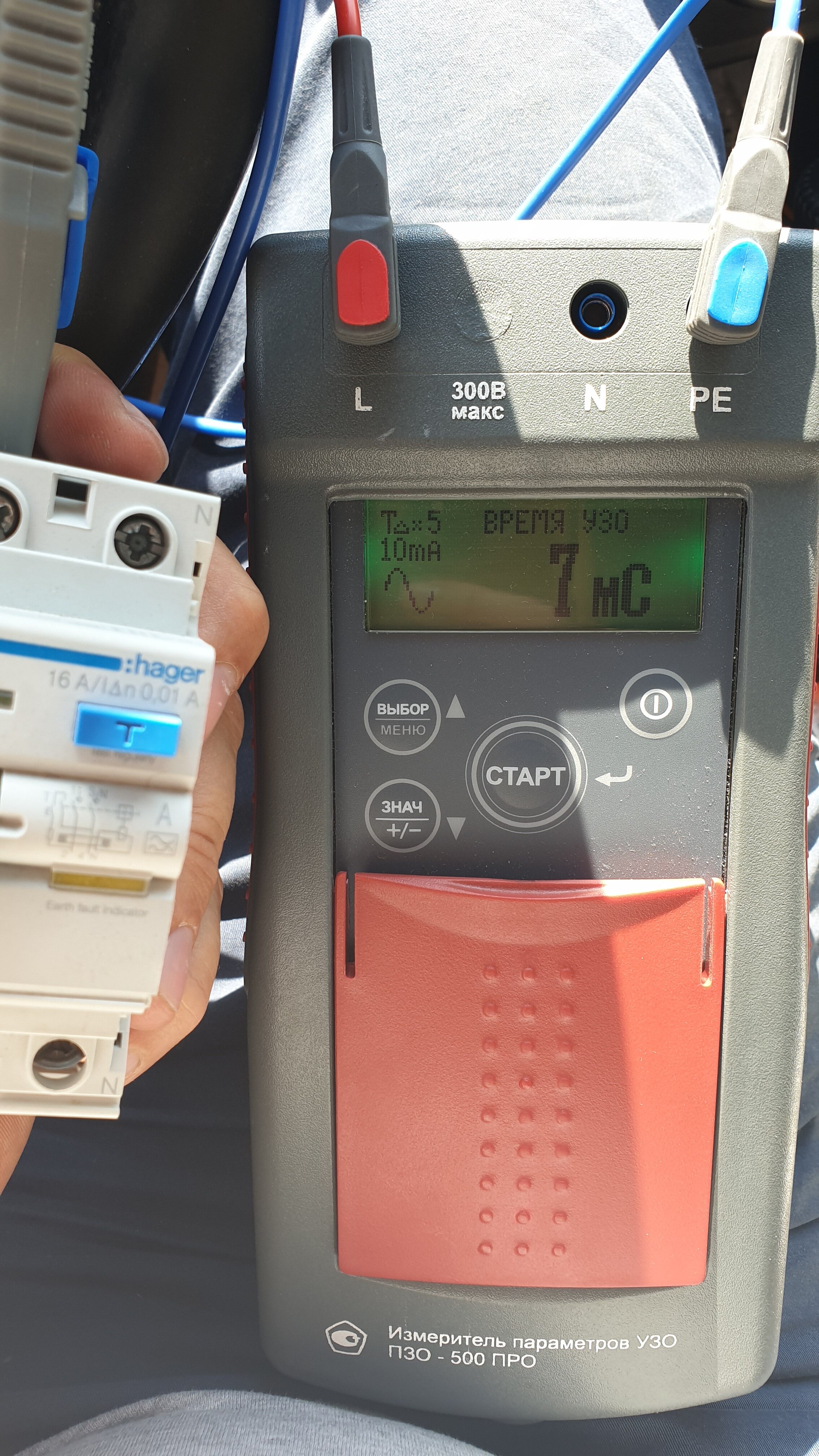

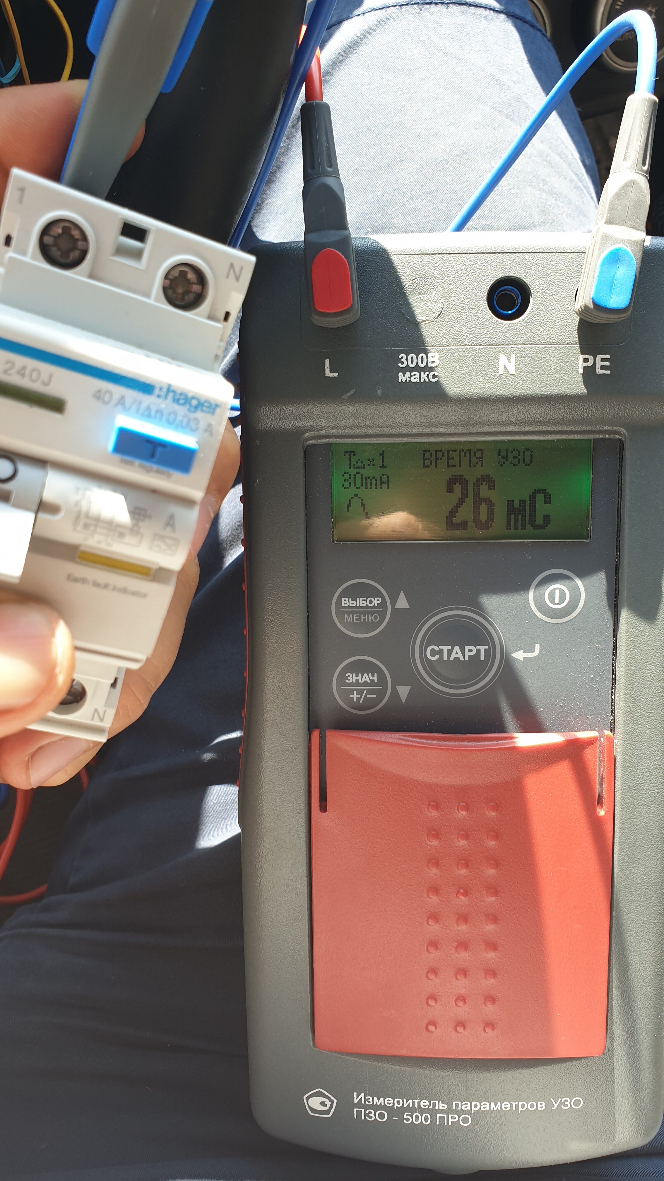

Есть понятие времени отключения.
Время отключения у УЗО не равно нулю, а составляет доли секунды.
У электронных, кстати, оно бывает меньше, чем у электромеханических.(может их мозги оценивают скорость нарастания тока утечки и работают на опережение, хз. Но факт есть факт).
При замыкании фазы на землю, если стоит узо и автомат, то автомат срабатывает быстрее узо примерно в 65-70% случаев(из опыта).
Не поленился взять приборы и померять.
Два узо от хагера, на 10 и 30мА соответственно.
Веря срабатывания при токах 10 и 30мА и при 50 и 150мА соответственно.
Также измерил время при 1, 2, 5 амперах. 5-6мс на сработку при синусоидальном или с постоянной составляющей токе. При несинусоидальном токе время больше на 1-2мс, от 6 до 8мс.
Читайте и изучайте матчасть, чтобы не нести всякую хренотень.
