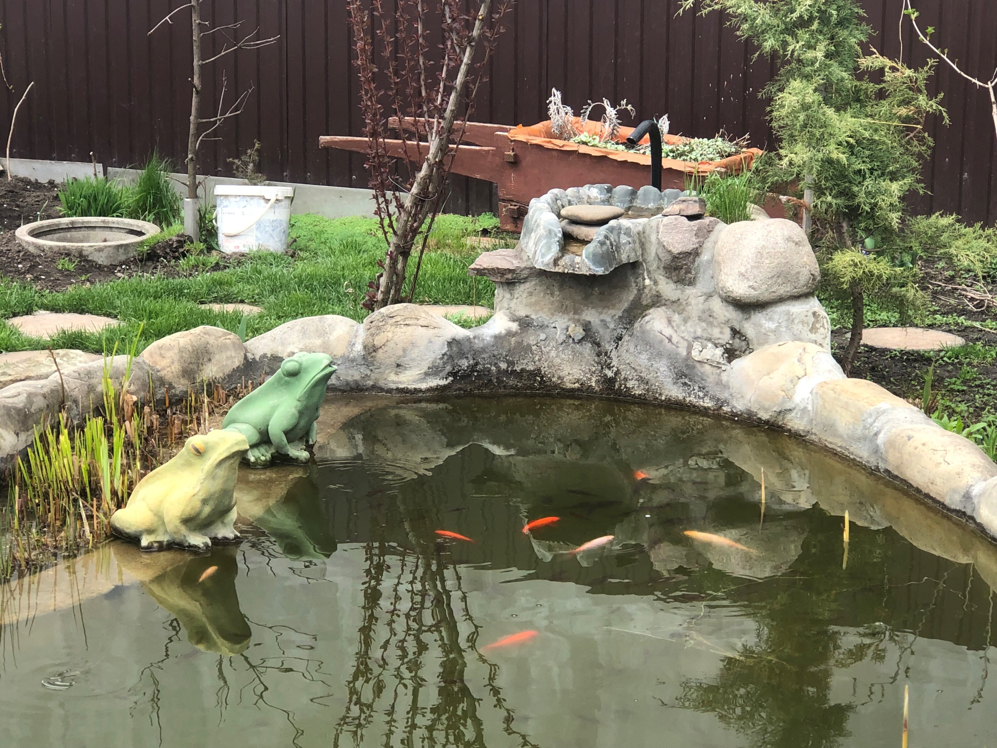

И тогда взялся основательно, но своими силами. Выкопал по новой, как раз отошли грунтовые воды, а они у меня очень близко.
На дне выкопал по периметру траншею глубиной см 20, как на фундамент, и залил бетоном.
Потом понавставлял вертикально арматуру и привязал к ней сетку для бетонирования, получился как бы заборчик.
Немного откопал фундамент и выставил опалубку в виде листов железа,
какие были под рукой, и присыпал землёй для надёжности, а в местах стыков ещё и зафиксировал кольями или трубами.
Начальной стадии на фото нет, но можно увидеть на этой фотке трубы (колья)
И так каждые выходные, снимал готовое, подсыпал землю, наращивал снова опалубку изнутри,
а наружной опалубкой мне служила земля, прикрытая п/э плёнкой.
С одной стороны решил увеличить зеркало воды, да и прибрежные растения надо было на что-то поставить.
Срезал землю, выстелил плёнкой, залил первый слой, заармировал и залил вчистую.
Чтобы не париться с загибанием арматуры просто просверлил отверстия, забил арматуру (только не насквозь!!!)
и вывязал из сетки "заборчик".
Потом отмерил толщину стенки и по периметру насверлил временные отверстия и повставлял арматуру,
чтобы держала обалубку, снизу подсыпал песком для надёжности.
Каждый раз уезжая смачивал и накрывал плёнкой работу, бетон не должен пересыхать.

И так по выходным дням, практически сам, вдвоём с бетономешалкой :lol: , купленной специально для этого дела и вывел периметр.
Думал сравнять с поверхностью, но потом вспомнил, что когда косишь траву вокруг, то она от косилки летит в прудик, что не есть гуд.
Прикупил карпатских камней и выложил верх, пусть не натурально, зато практично.
Целый день подбирал , расставлял и так и эдак, пока стал укладывать.
Вместо раствора мешал бетон с гранотсевом, чтобы не потрескалось.
После укладки этих камней на пальцах у меня цемент повыгрызал дырки (работал голыми руками) :oops:

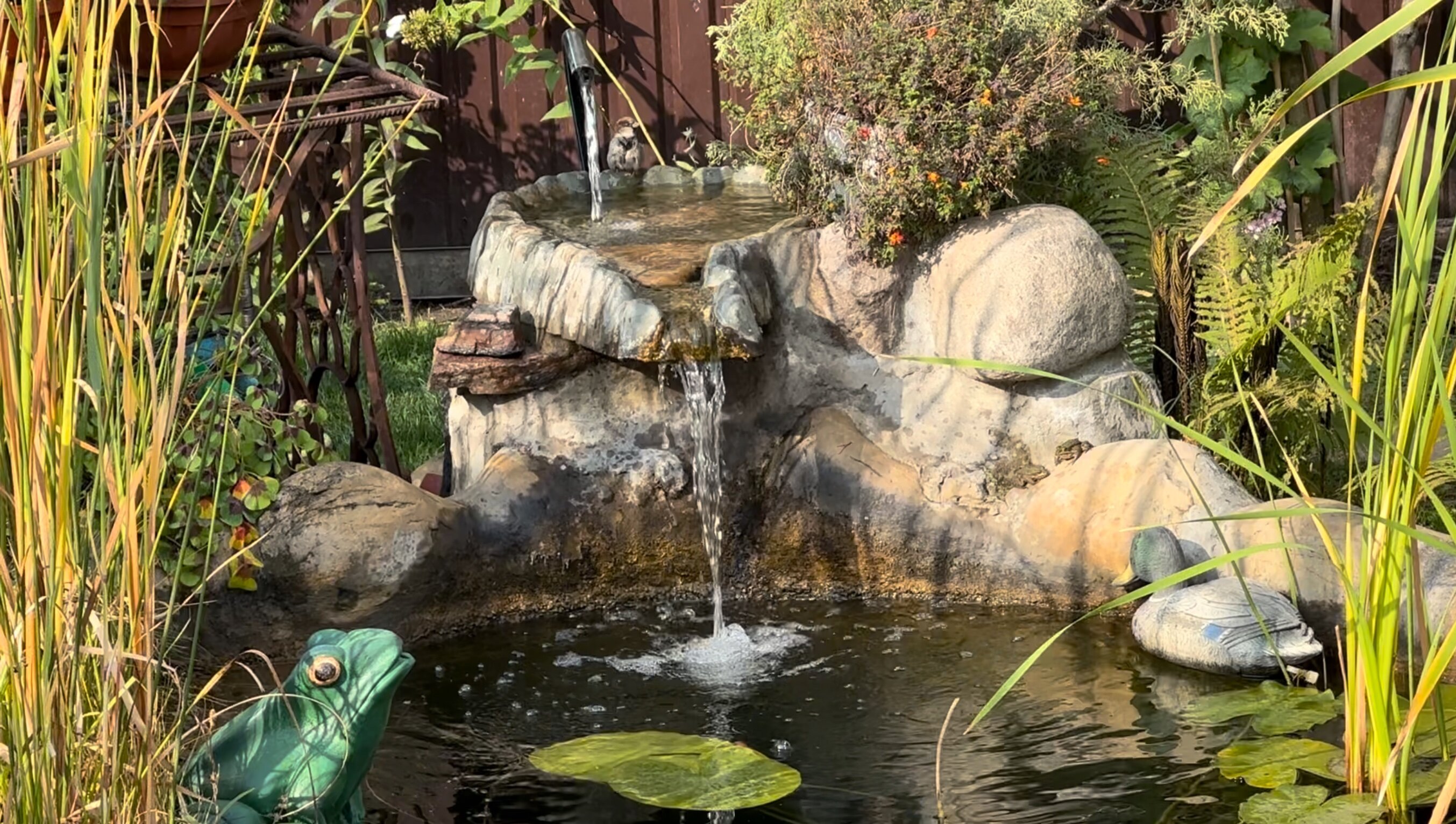

О! При строительстве продумайте, где у вас будет стоять насос (у меня съёмный) для водопадика и фонтанчика,
Я не подумал и вот та трубка под "челюстью" водопада для подачи на него воды,
но тогда не получается циркуляции, брать воду нужно в противоположном конце.
Также обязательно заложите трубу перелива. Можно подумать и за подсветку, но я не делал.

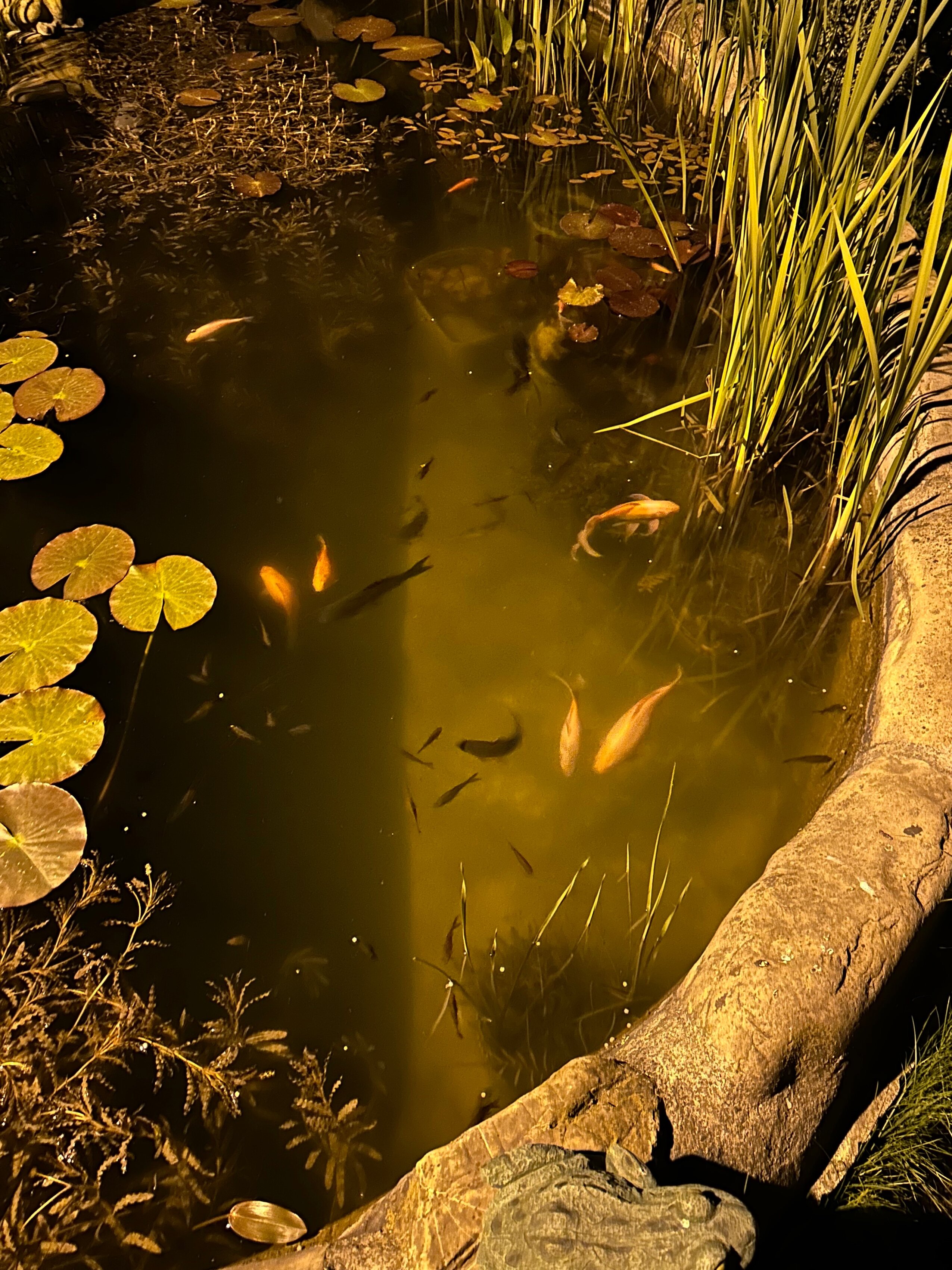

Вода была мутная, но уже через неделю просветлела.
673868ef185a.jpg[/url]
В дальнейшем, после каждой утиной охоты привозил какое нибудь интересное растение или водоросли и сажал.
Здесь и чучела пригодились.
Вода не цветёт, так как растения сами создают баланс.

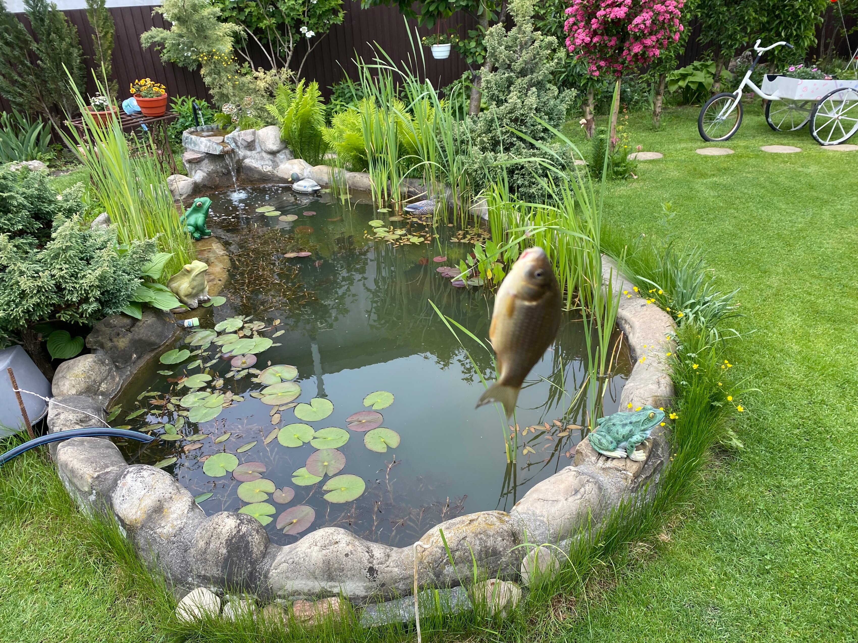

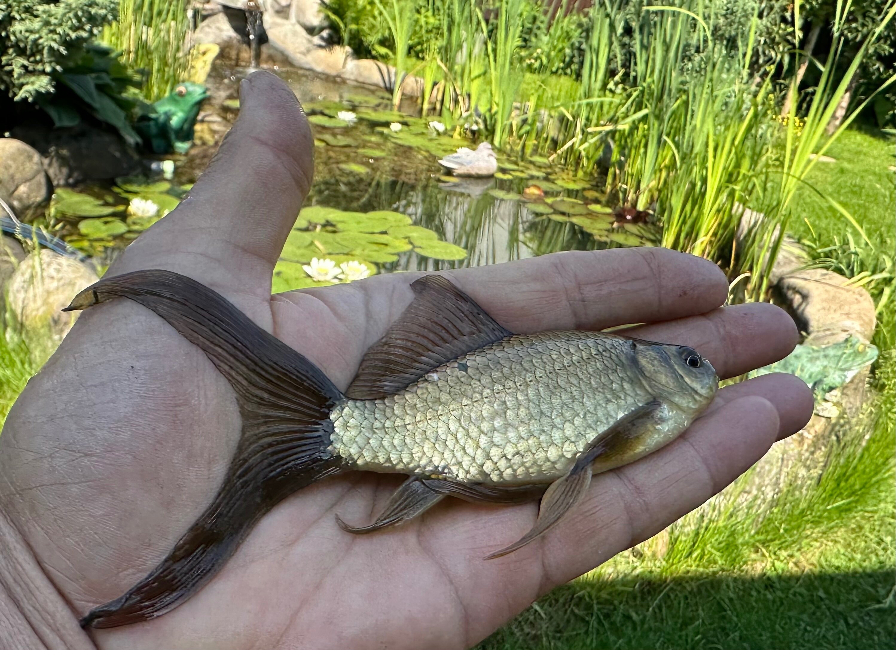

Наловил карасей, запустил. Они там хорошо размножаются и зимуют.
Карась клюёт в любую погоду. Наверное знает, шо отпущу обратно. :lol:
Завелись жабки, вечером порой концертики, супер.
Дмитрич, вот та "челюсть", это брал "на временно" готовый водопад,
да так и осталось - хорошая поилка для птиц, заодно и купальня им

В мелких и маленьких озерах карась мельчает из-за банальной пищевой конкуренции.
Помочь может только истребление большей части карася, но это не надолго, потому что из за тугорослости перестраивается половое созревание и небольшие особи уже готовы метать полноценную икру.
3 часа назад, serges сказал:
В курсе, как потеплеет наверно таки откачаю воду и почищу основательно от живности.
хотел щучку запустить да не рискнул, у меня там ещё шубункины живут и плодятся.

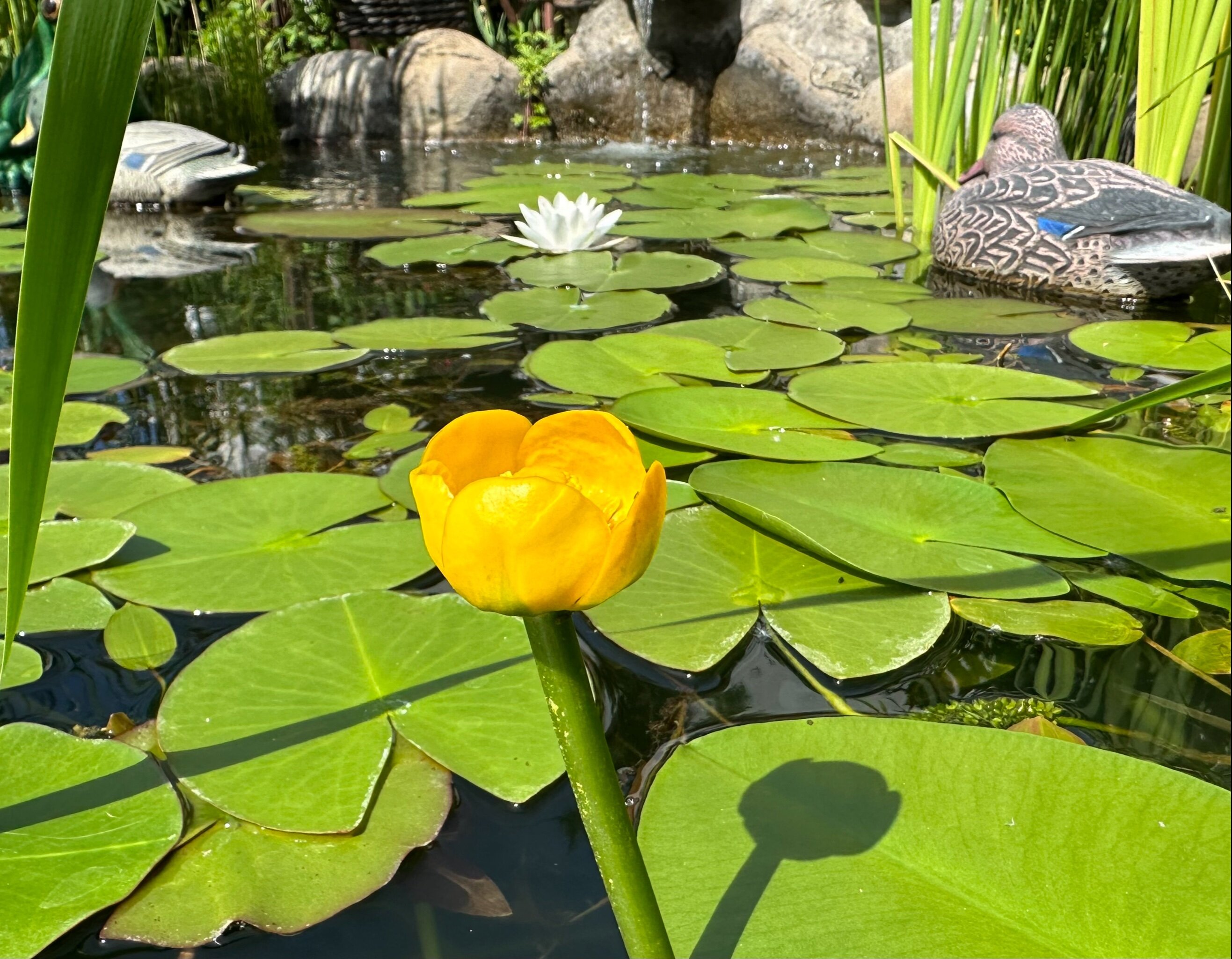

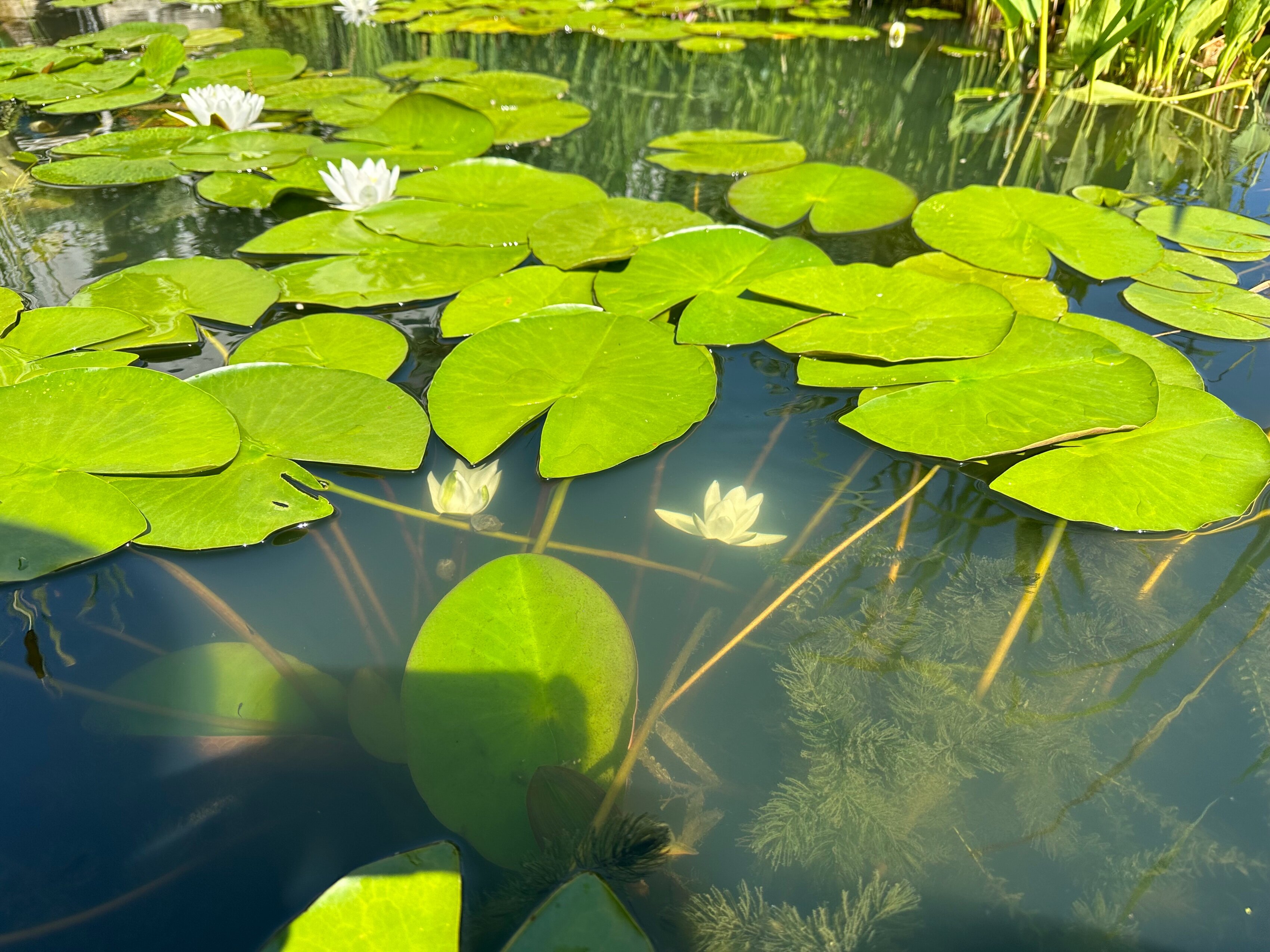

Шкода, що немає змоги реанімувати свої повідомлення.

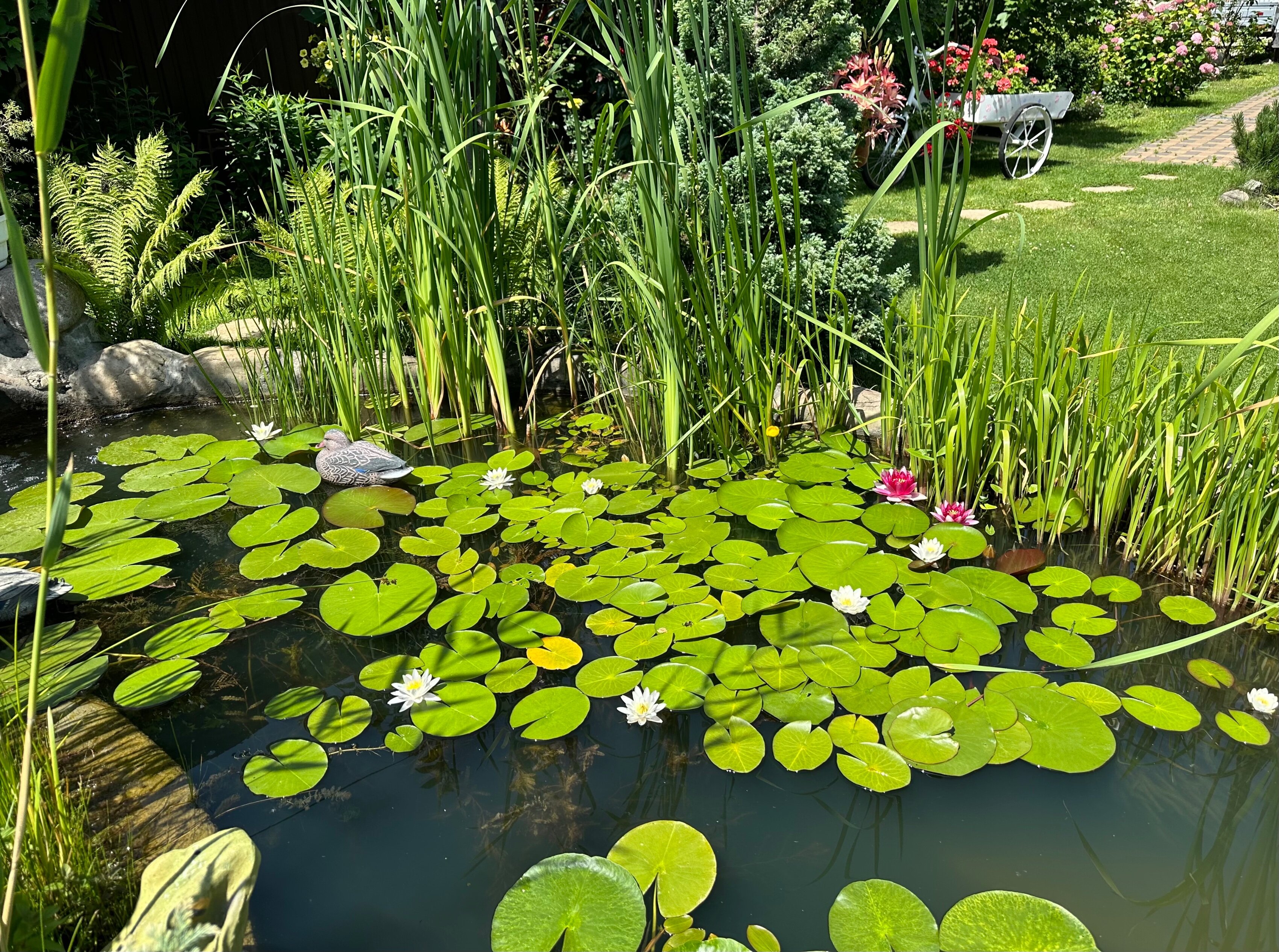

а моя «калюжка» продовжує нас радувати кожного дня з кожною рослинкою.
Для моїх горобчиків то взагалі насолода, це тобі і розливайка і спа-салон з водними процедурами
прилітають сороки, горлички і навіть припутні не бояться. Але це взагалі окрема тема.
При бажанні зловити пару рибинок і засмажити не проблема
Якщо золота то обовʼязково бажання і відпускаю. ))
Всі рослини не самі зʼявились, щось купляв, щось привозив
Але постійний догляд як за грядкою, якщо не більше.

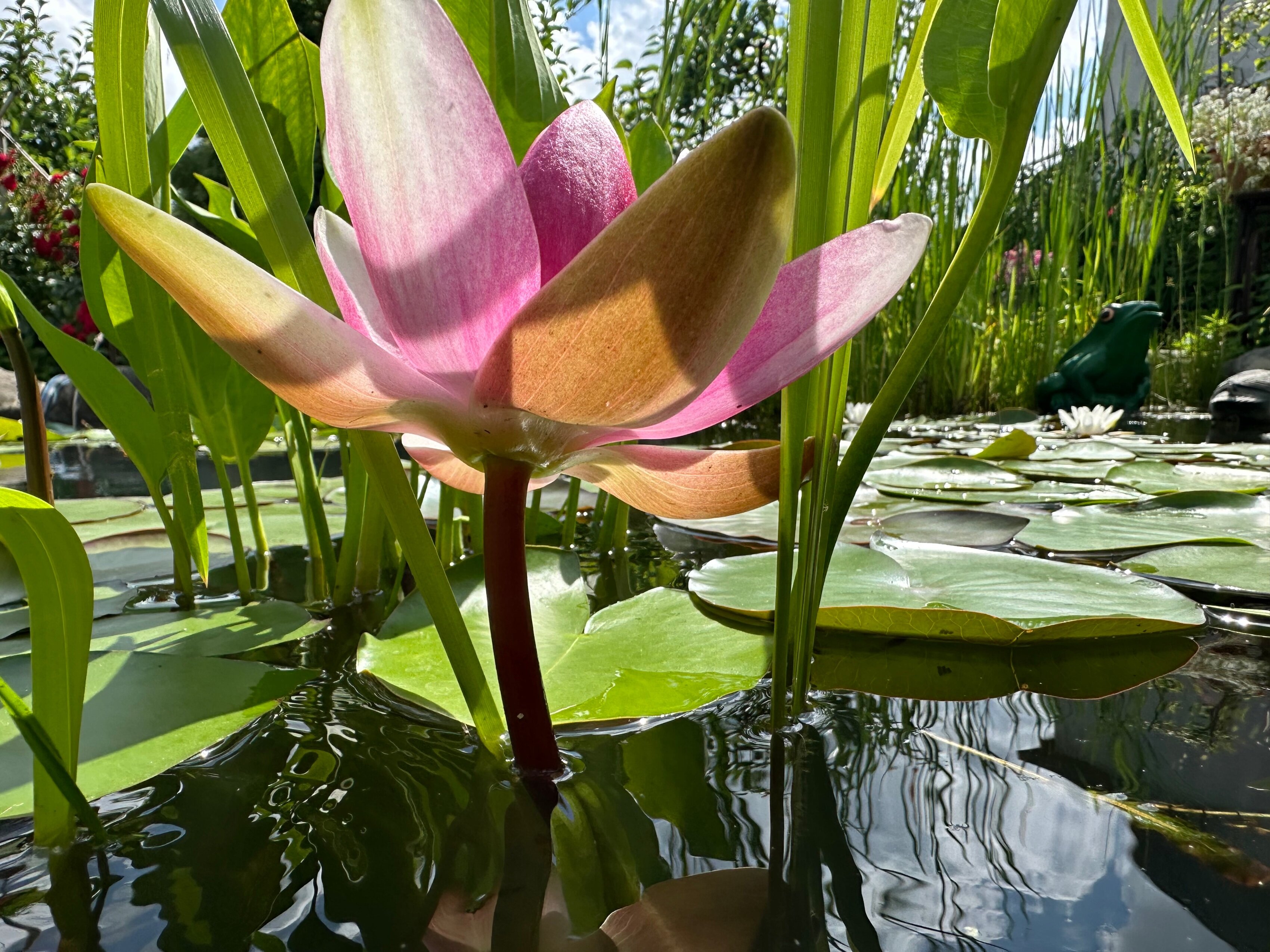

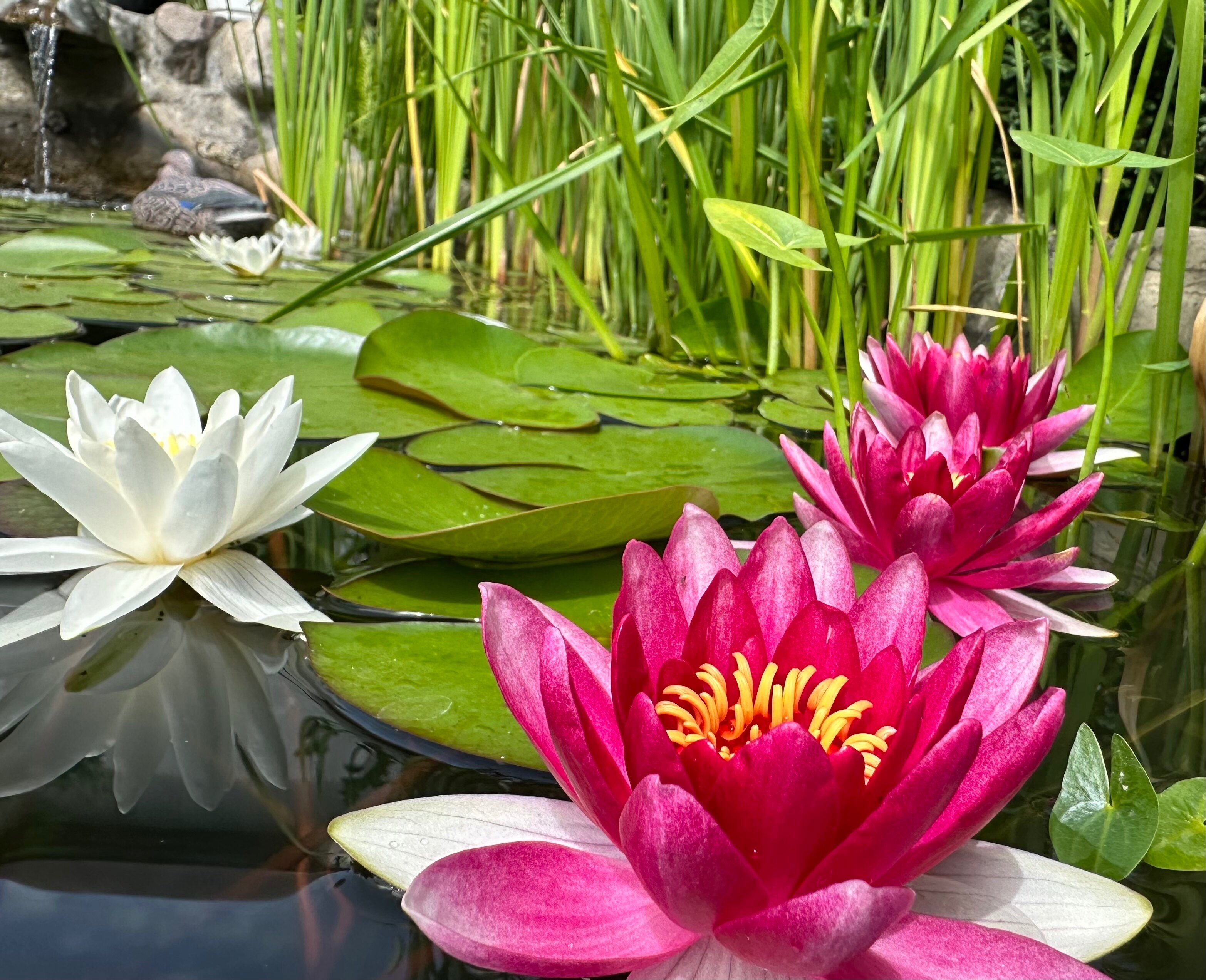

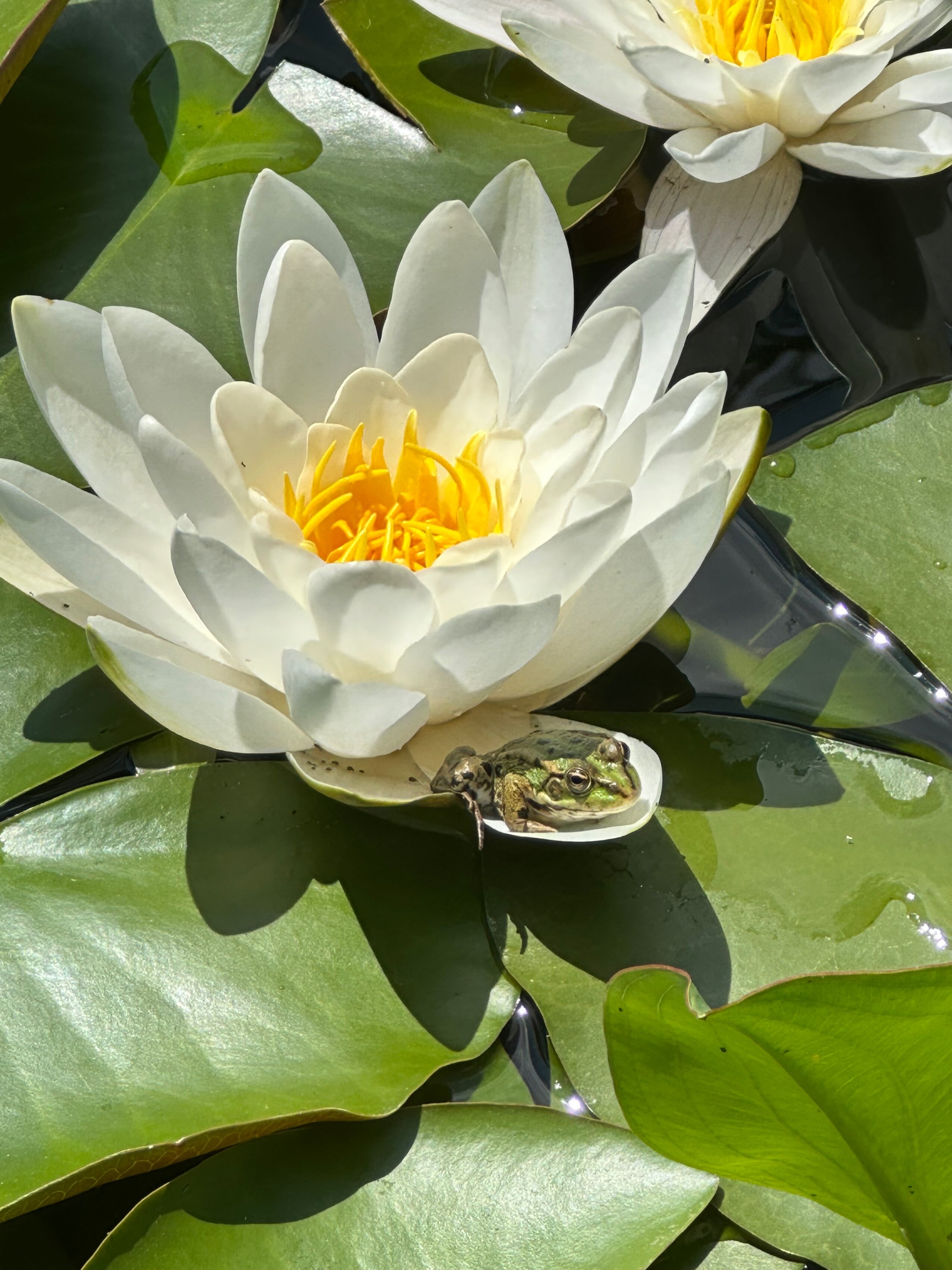

Ця німфея розквітла у травні у стилі лотосу
Чарівний вигляд
  • Лайк 9
ця водоймочка для нас як оаза і релакс одночасноIMG_2470.thumb.jpeg.48bfe15429a8378f8a1b1cb4242a6de8.jpeg
кожна рослинка куплена чи привезена з подорожі і всі вони різні, навіть німфеї
Ось ці дві квітки чомусь вирішили розквітнути навіть не досягнувши поверхні
я такого ще не зустрічав

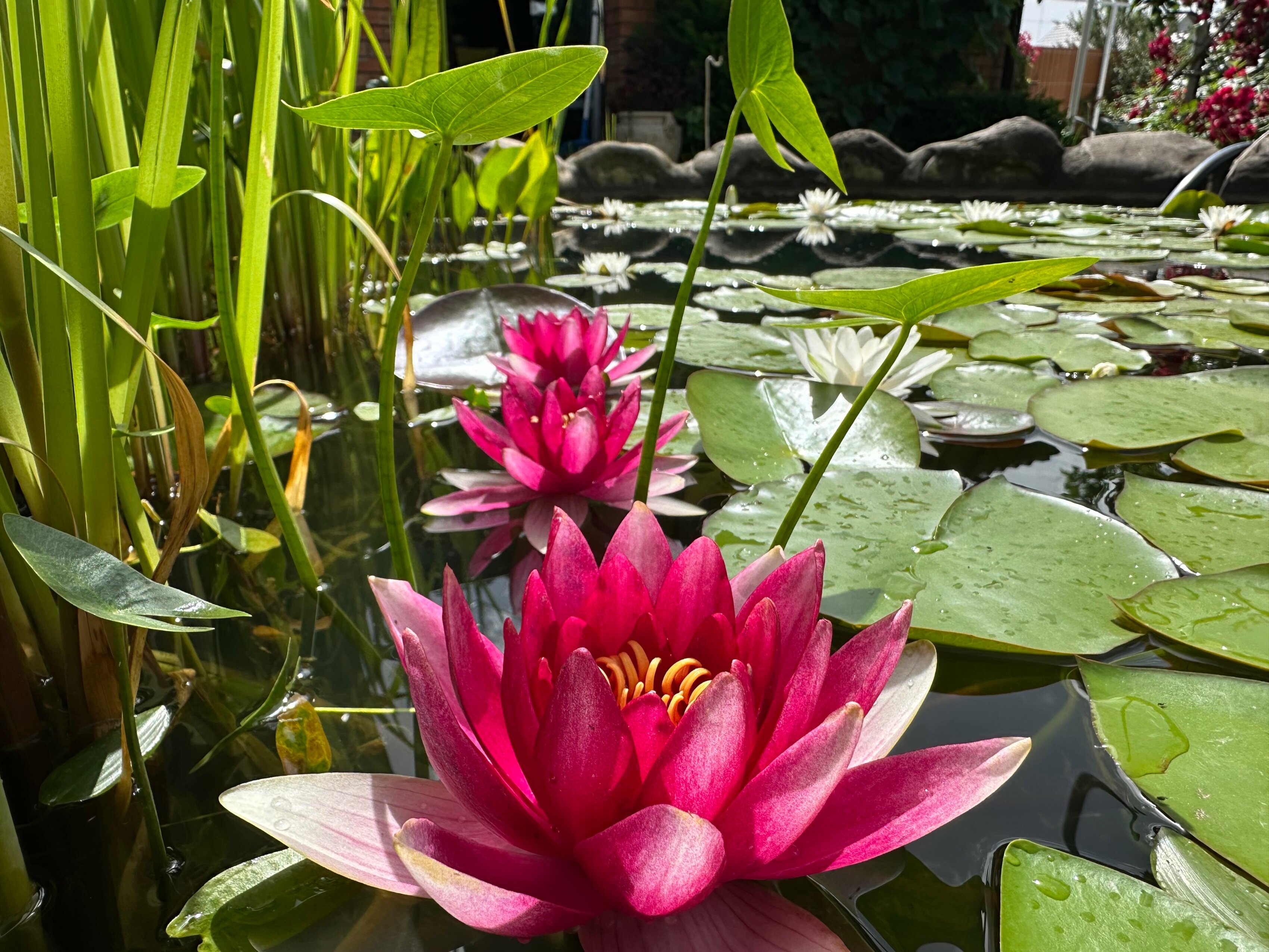

Другий день поспіль милують око три штучки одночасно рожевої красуні
німфея Атракціон
не можу пройти повз і не зупинитись

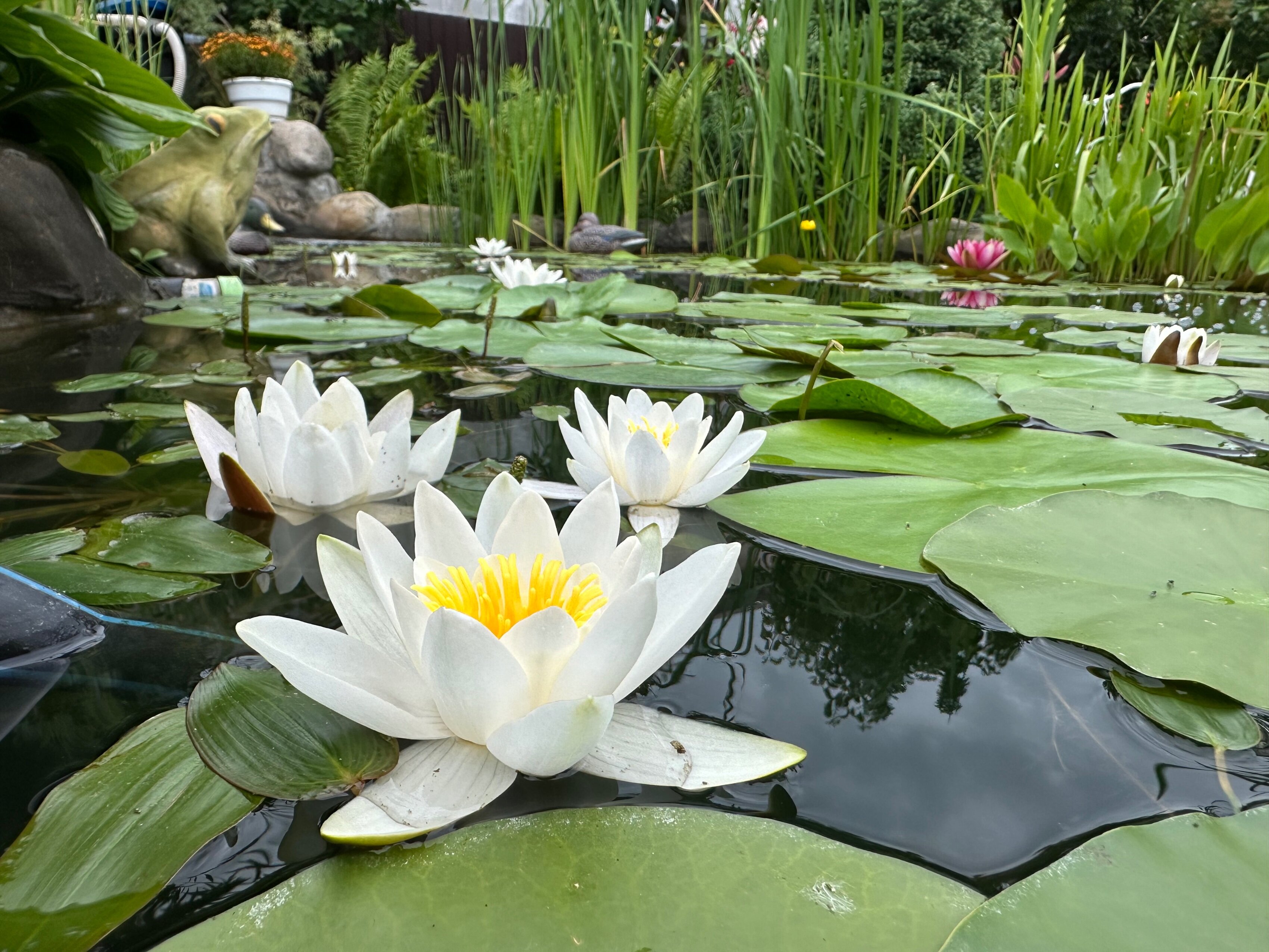

Як будь-яка клумба водойма також вимагає уваги, тому при купанні обовʼязково прибираю привʼявші квіти і пожовкле листя.
якщо не встиг прибрати то за квітами доводиться пірнати, квітка спускається до кореня аби дати насіння.
Випадково обірвав бутон рожевої німфеї і не знаю, що змусило поставити у воду, без особливих сподівань,
а бутон через кілька днів нас порадував.

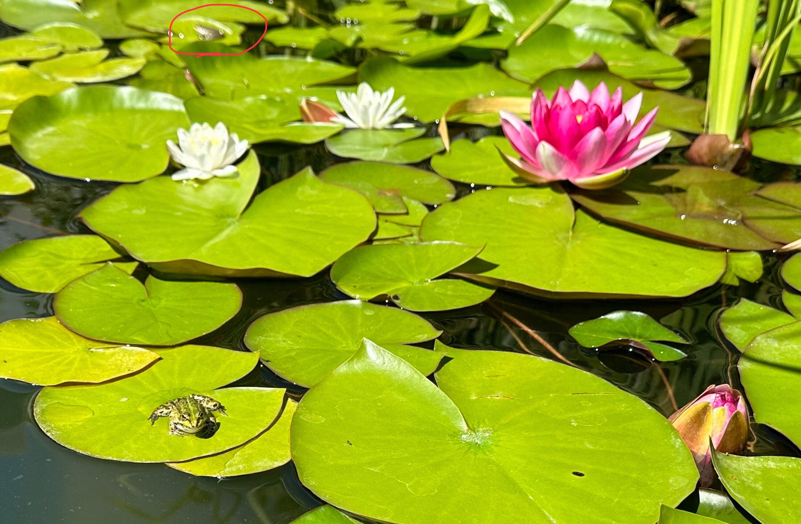

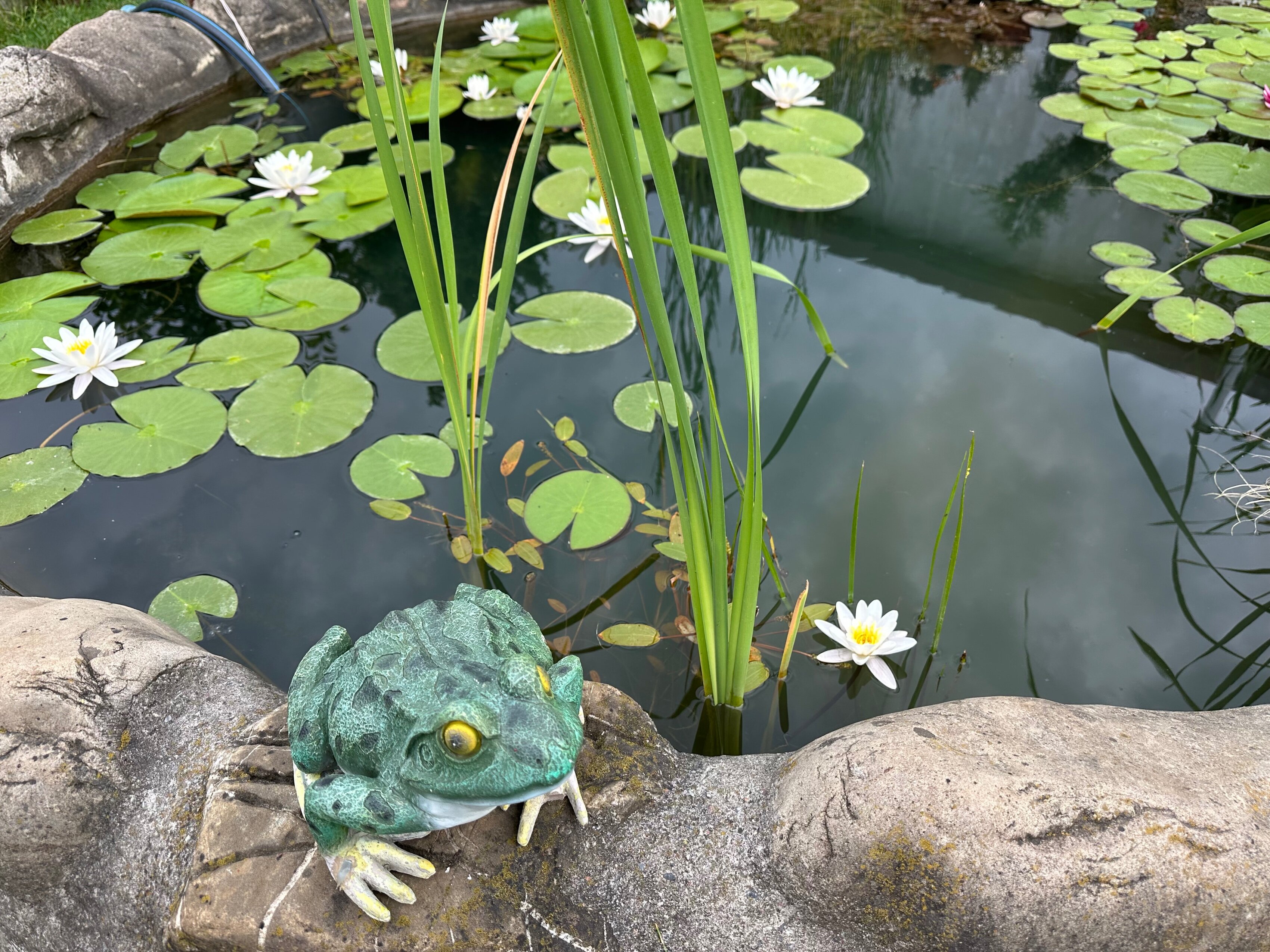

На якійсь з рибалок позичив трохи рослин з болота
і мабуть з ними привіз пару ікринок, нарешті знову маю пару маленьких жабенят,
ця трохи більша
а оця манюнька
весь час сидить біля «монументу», може думає, що то мамка?

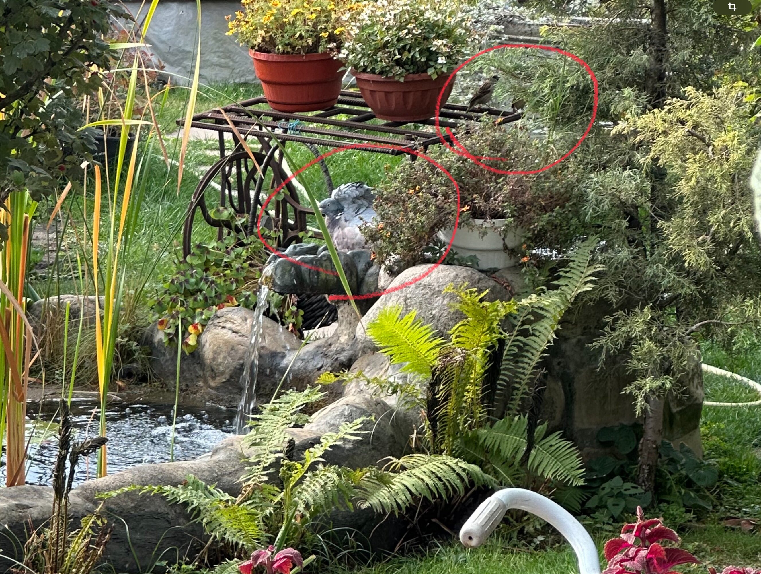

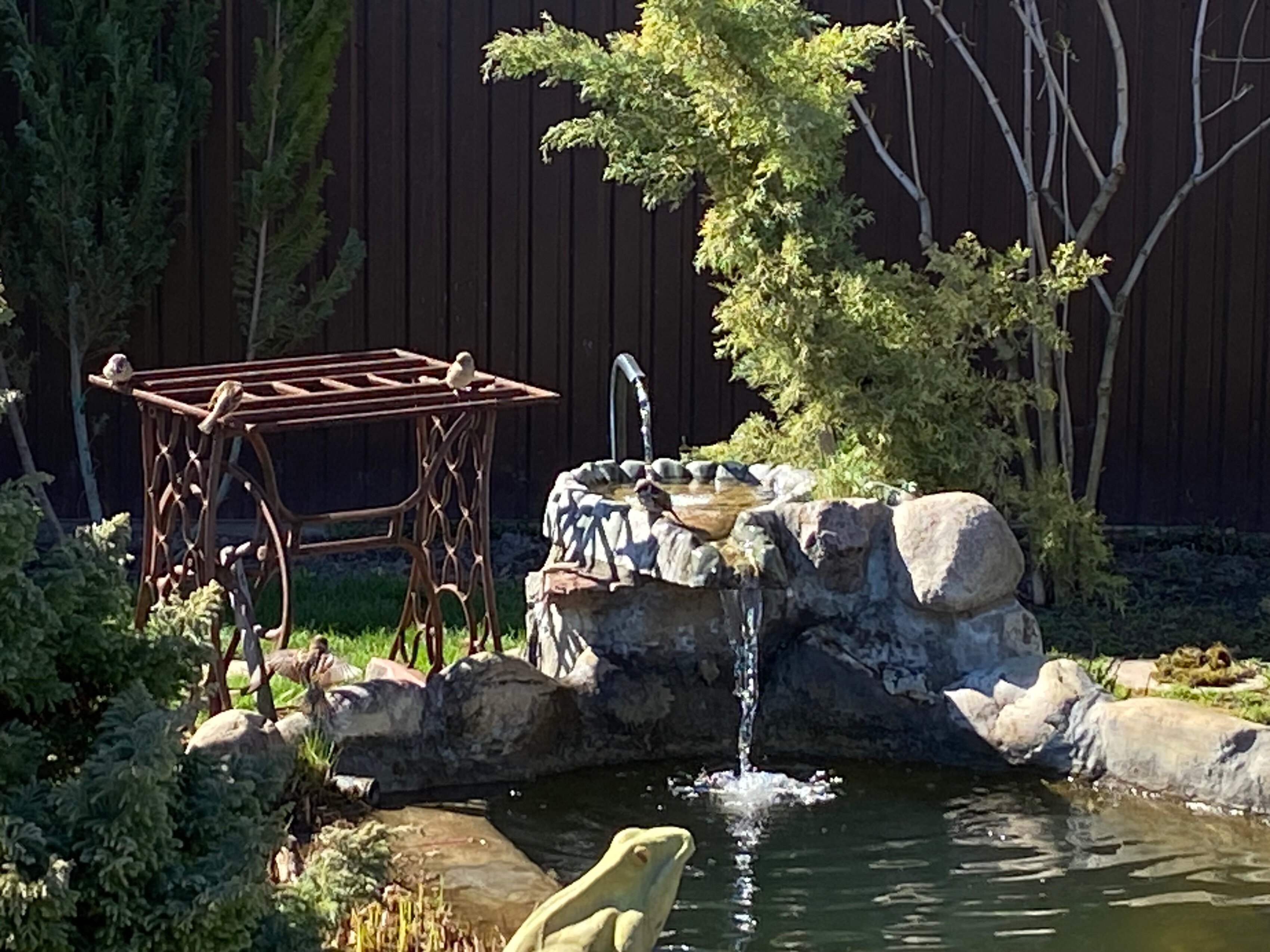

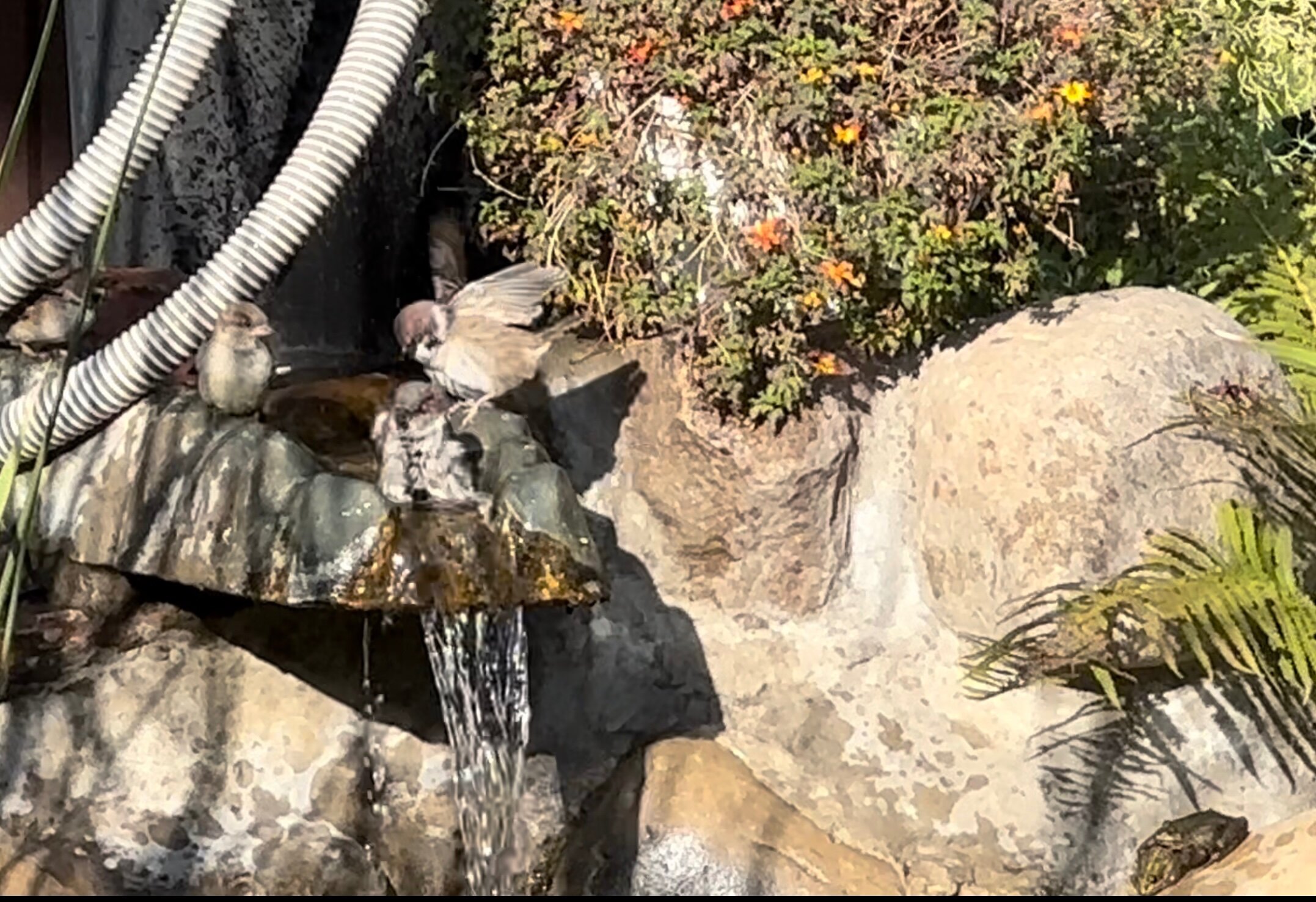

Колись казав, що мої домашні горобці кожного ранку з нетерпінням чекають коли я влончу фільтрацію води, сидять навколи і сумують.
А як тільки пішла вода одразу радісний гвалт і водяні процедури, таке собі СПА-салон.
Дві жабки в правому нижньому кутку гріються на сонці і із заздрістю спостерігають за ними
О, зверніть увагу на горобчика який приймає душ на льоту!!! Це в них вищий пілотаж
Доречі, Українське товариство охорони птахів оголосило 2024 рік роком горобця хатнього, бо його чисельність щороку скорочується.
В українських населених пунктах майже зникли горобці. Через це орнітологи попереджають про загрозу екосистемі.
мені здається, що вони триндять, бо у мене їх вже стільки, що нема вже де їм жити. image.gif.50db509b42d7e22c05f5165960aa4881.gif
Змінено користувачем Фрай
  • Лайк 6

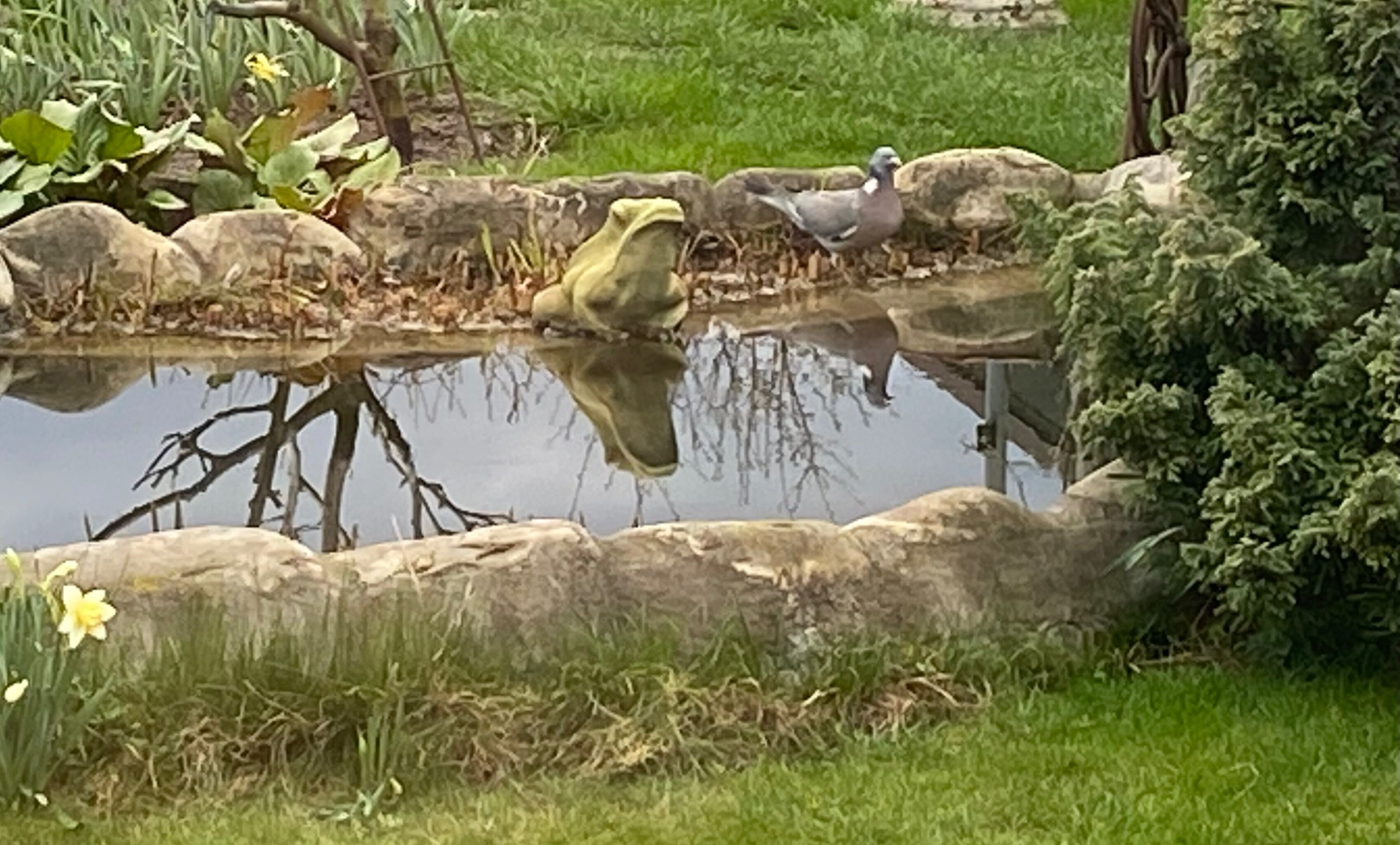

Вчора прибрав з водоспаду фільтр і тепер вода тече як з колонки вуличного водогону,
для горобців то така втіха, тепер душ приймати легше.
Але сьогодні їхні СПА-процедури перервав голуб-припутень, він же вяхірь. )
Сказав, а-ну киш, дрібнота!
я аж засміявся коли він задер свої крила і підліз під «душ»
горобці навколо невдоволено цвірінькали, але сперечатись не стали )
А він нікуди не поспішав, нірвана!!! image.gif.caa00eb9bbb3f1597805b784deb351b7.gif

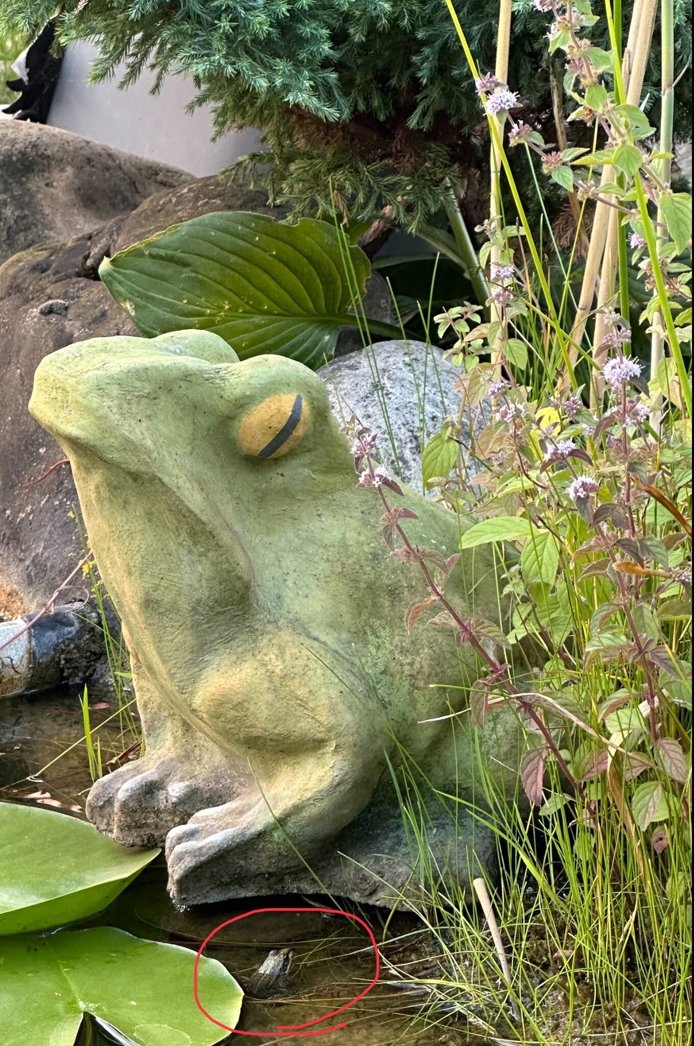

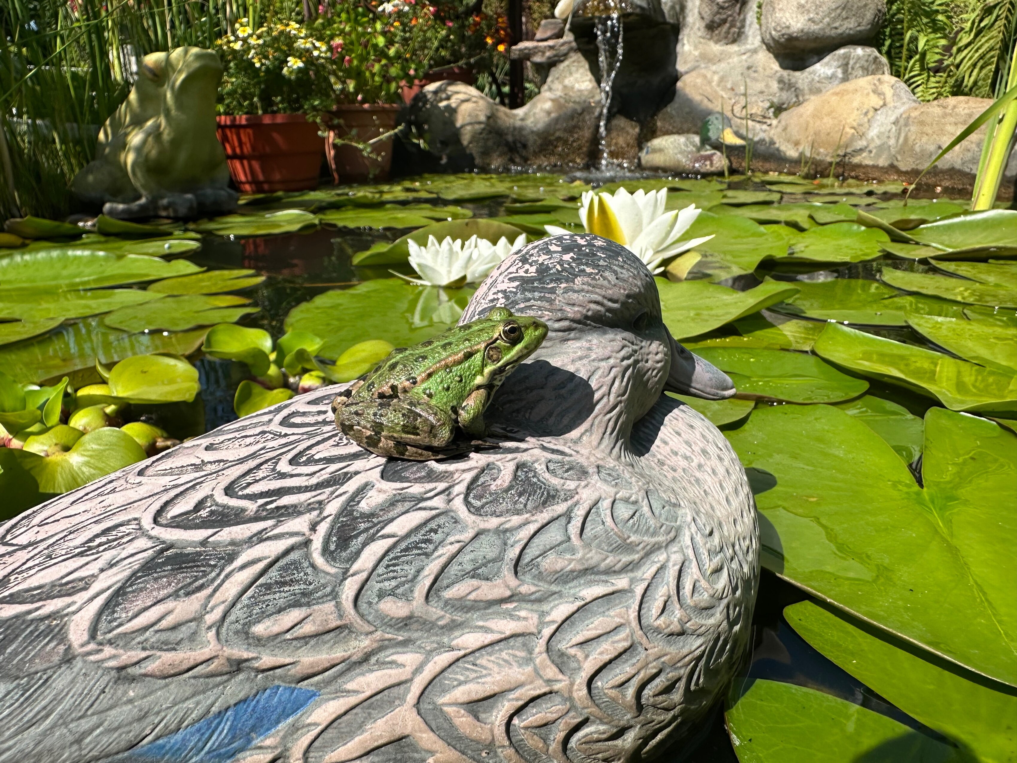

У когось кури, у когось кози, навіть баранів тримають чи свиней на нєсмєняємой подстілкє, а у мене лише горобці домашні, риби та ось ще жаби.
Минулоріч було дві, але потім одна пропала і залишилась одна манюня, хоча вже підросла добряче.
Але сумно їй і тужить, бідолага, сумує.
якось відповів їй по жабʼячому то вона навіть приплила до мене і у очі заглядає.
Був на рибалці і впіймав їй маленьке жабеня до пари, таке кумедне
кожен день шукає собі новий відпочинок, то на качку залізе,
то бджілкою себе уявляє
чи може Дюймовочкою? )
Цікаво спостерігати
і годувати не треба, як тих же рибок ненажерок ))

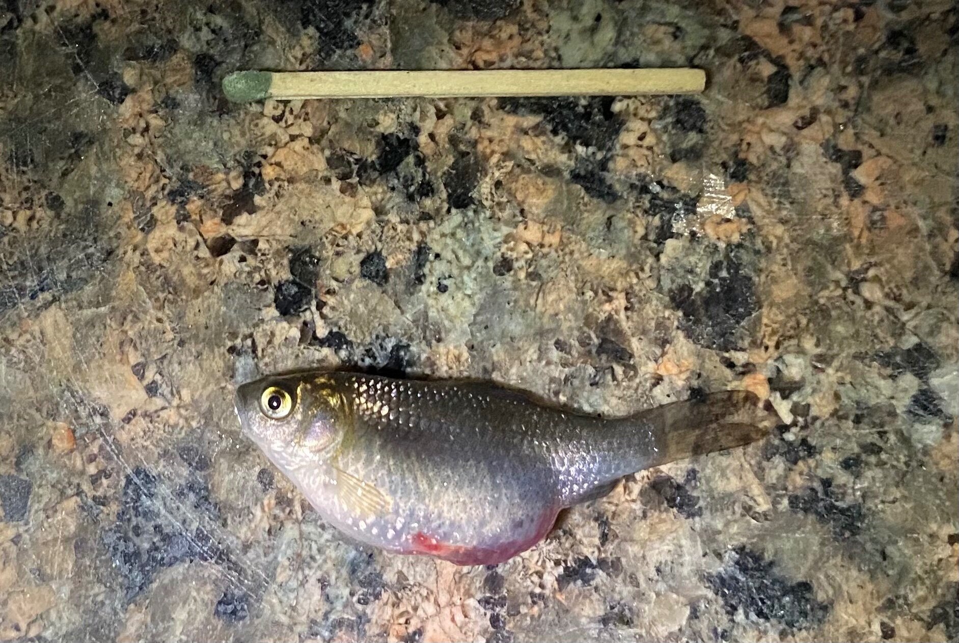

до речі, у мене в результаті вільного кохання диких карасів і декоративних вже й гібриди ростуть
цікаво, що оця мені приведе, повне пузо ікри

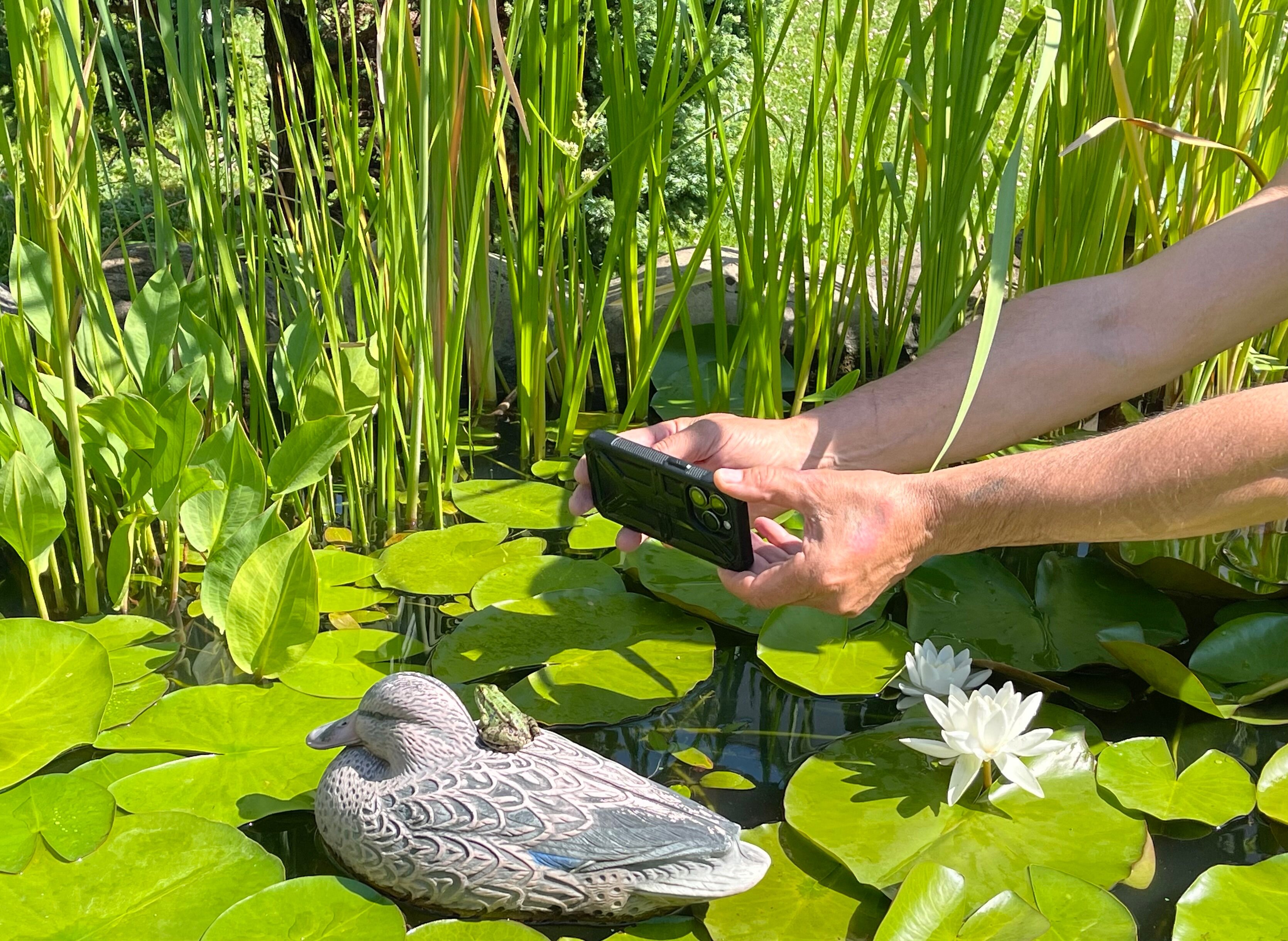

Щось мій жаб так швидко адаптувався до мене )
Сьогодні Івана Купала, як же не скупатися?
Звичайно, що при цьому заодно обриваю німфеї, щоб краще наростали нові бутони, аж раптом перед моїми руками це порося вилазить на своє улюблене місце :shock:
Беру телепона і знімаю, розвертаю качку для кращого ракурсу, а воно сидить як так і треба, не боїться. ))
