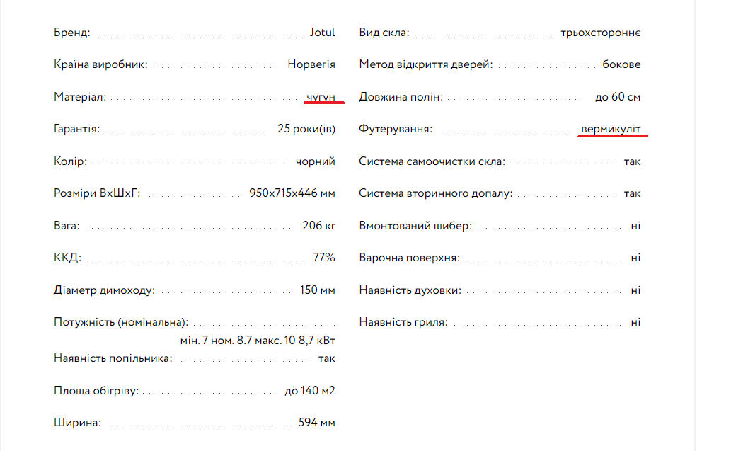

Gonchik Опубліковано: 17 січня Поділитись Опубліковано: 17 січня 4 минуты назад, tansss сказал: Основна - це захист топки з НЕ жаростійкого листового металлу про що вам ніколи ніхто не скаже!!!! Закінчуемо, хлопці Навіщо футеровка в чавунних?) Так, в йотулах, нордпейсах є футеровка. Конструкція така. І так, внутрішня камера вирішує мінімум два питання, озвучені тут - піднімає температуру в топці для кращого згорання, захищає зовнішні стінки від передчасного прогорання. І це плюс, а не мінус. Ну а власники топок без внутрішньої камери можуть тішити себе думкою, що вони купили за меншу суму продукт настільки не гірший по якості, що навіть внутрішня камера йому не потрібна) Ну а чого ж. Подумаєш, співставний за розмірами і задекларованою ( принаймні поляки не встидаються це писати про інвікту) потужністю йотул 570 важить 220 кг проти 98 цієї інвікти 700. Подумаєш, температура газів, що виводяться, у того йотула 220 проти 320 град у інвікти (це про те, хто як те тпло відбирає). А так Ваша правда, нафіга той типтрон?) Посилання на коментар Поділитися на інших сайтах More sharing options...
tansss Опубліковано: 17 січня Автор Поділитись Опубліковано: 17 січня 31 минуту назад, Gonchik сказал: Так, в йотулах, нордпейсах є футеровка. В деяких! В наведеному прикладі скло - з ТРЬОХ сторін. Основна масса моделей з чавуну іде без! 35 минут назад, Gonchik сказал: Ну а власники топок без внутрішньої камери можуть тішити себе думкою, що вони купили за меншу суму продукт настільки не гірший по якості, що навіть внутрішня камера йому не потрібна) Це не технічне обгрунтування, мені це не цікаво. Це понти! Так само як і з різницею в Т газів. Відбір тепла - виключно стосуеться площі поверхні топкі ззовні, її Т та швидкостю потока повітря навколо неї. Якщо огнеупор, як Ви кажите, уповільнюе прогрів металлу при згоранні той самої кількості дров то це означае що тепло пішло в трубу! 47 минут назад, Gonchik сказал: А так Ваша правда, нафіга той типтрон?) Ви мені ще розкажіть що круізконтроль єкономить пальне! Якщо е інші думки - аргументуйте! Посилання на коментар Поділитися на інших сайтах More sharing options...
