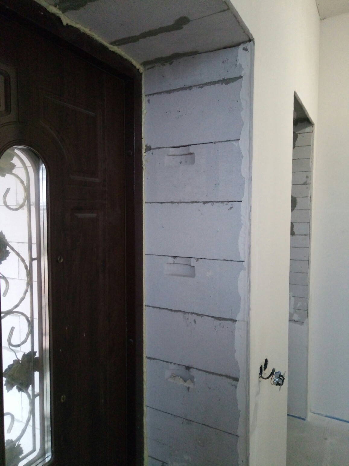

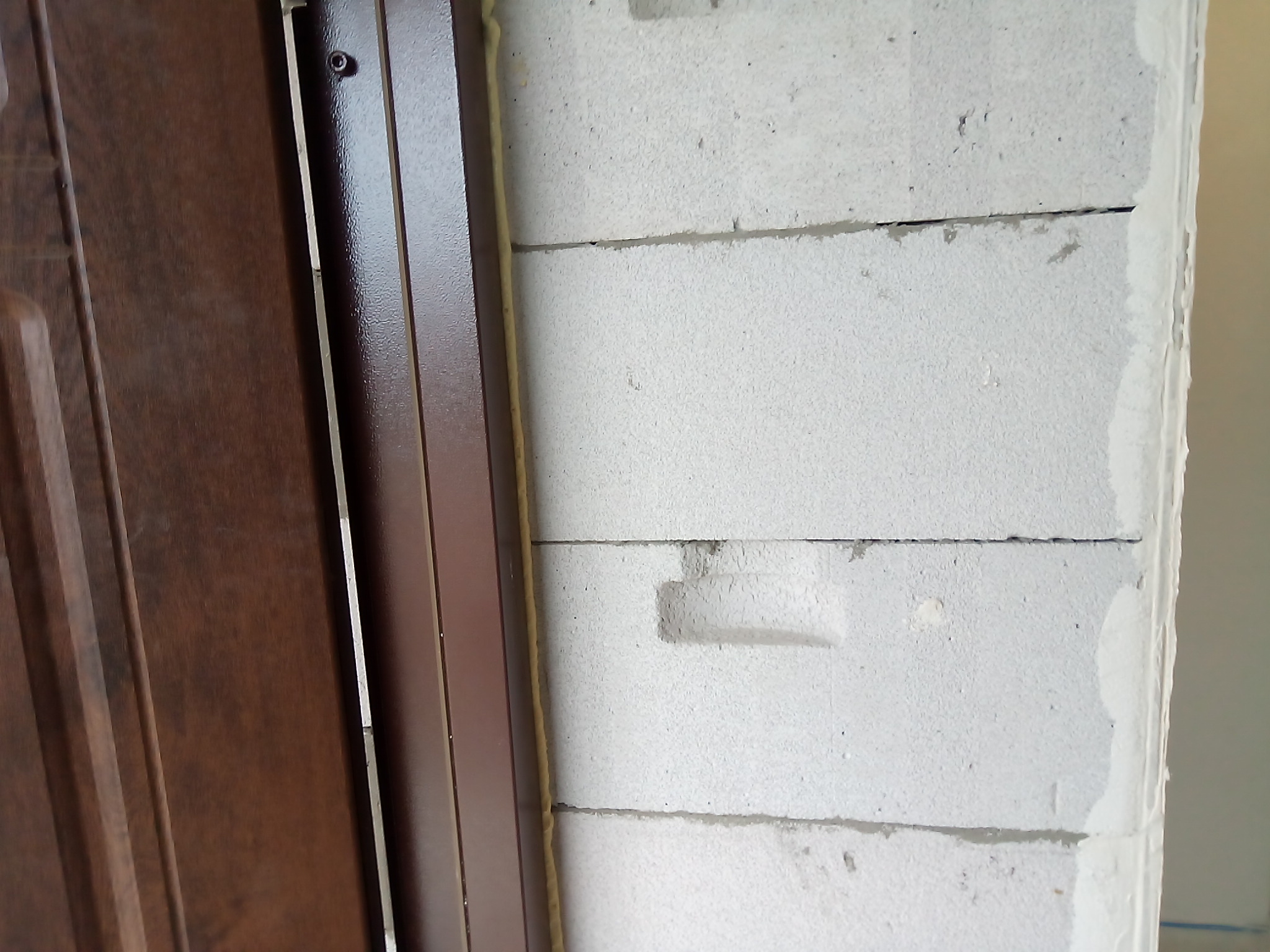

Маємо таку ситуацію. Стіна 500мм газоблок. Зсередини на фугенфюллер на гребінку приклеїний гіпсокартон. Прихожа опалювальна теплим полом.
Двері - металеві з ватами і мдф накладками.

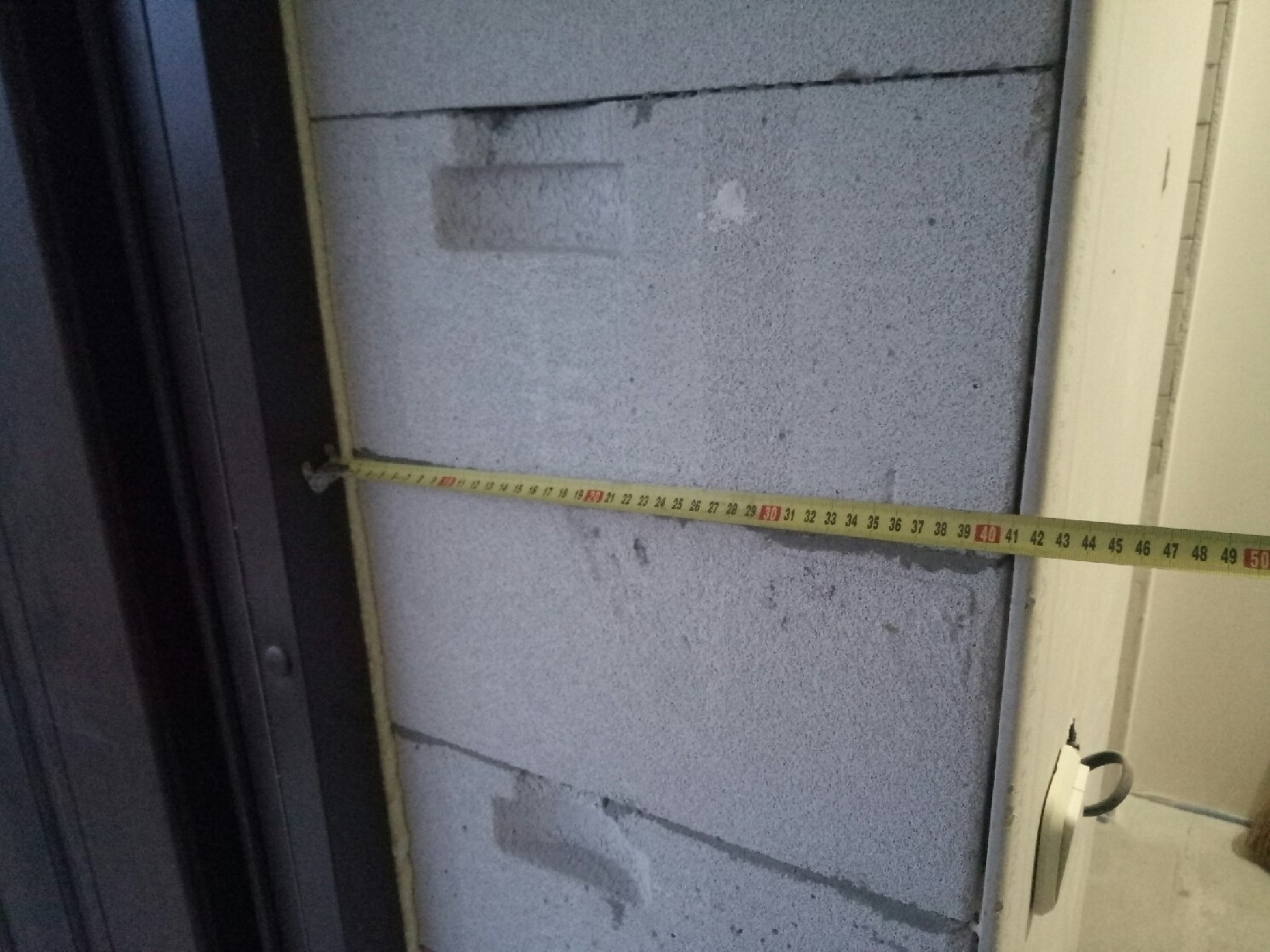

Після встановлення дверей отримали відкос 430мм.
Думаю над варіантами оздоблення. Адже металева коробка може промерзати і як наслідок бути вологою чи мокрою зсередини. Тому відкос повинен бути практичним з цієї точки зору і міцним, бо це ж вхід.
1. Гіпсовий відкос не підходить - боїться сирості, може порости грибами і тд і тп.
2. Хотіли поклеїти керамічну плитку. Їй пофіг волога, вона міцна, легко миється. Але шось дружина не дуже хоче плитку. :oops:
3. Приклеїти на монтажну піну сендвіч панель. Тут є пара питань. По-перше чи то є правильно утеплити відкос зсередини? По-друге, які сендвічі обрати. У віконщиків метал в ламінації, у відкосщиків пластикові. Ніразу не тримав в руках не тих, не тих. Чи є різниця і взагалі що про це скажете? Чи не буде сиріти стіна під сендвічем?...
4. Оштукатурити ЦПС відкоси (тіки як це зробити, щоб шар був не товстий і щоб гарно прилипло до ГБ?) і опклеїти їх корком (пробкою). Читав що пробка не боїться вологи і що в ній є такі елементи, завдяки яким не ростуть гриби.
5. Ще можу (якщо утеплення зсередини то є добре) обклеїти еппс-ом 20мм і його чи обштукатурити чи пробкою обклеїти.
Хто які має думки з цього приводу?
Може ще якусь ідею підкинете. :beer:

А можливо викласти фото як зараз?
Може оштукатурити ЦПС відкоси та нанести декоративну мозаїчну штукатурку? В мене вона біля вхідних дверей нанесена (правда в квартирі, а не в будинку).
ось сфоткав
Если есть возможность утеплить ЭППС как писали ранее, то я бы утеплил. А дальше на ваш вкус.
Сетка с клеем и любую отделку.
Голосую за пробку!Лично у меня пробка не только на откосе,а вообще на всех стенах прихожей.
