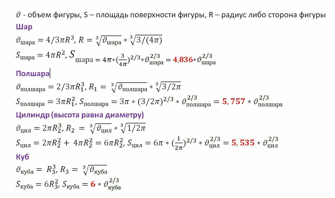

лучше конусные (многогранники) где диаметр = высоте т.к. у такого строения площадь поверхности меньше даже чем у купола (по энергоэффективности по убыванию: Сфера-цилиндр (с диаметром = высоте)-купол-куб и пр.).
Там проблема, что на последнем этаже будет только люк от лестницы, в купольном все же именно жилого пространства больше. Но, это, навсидку, не считал.
9 минут назад, Агитатор сказал:
уже все посчитано.
