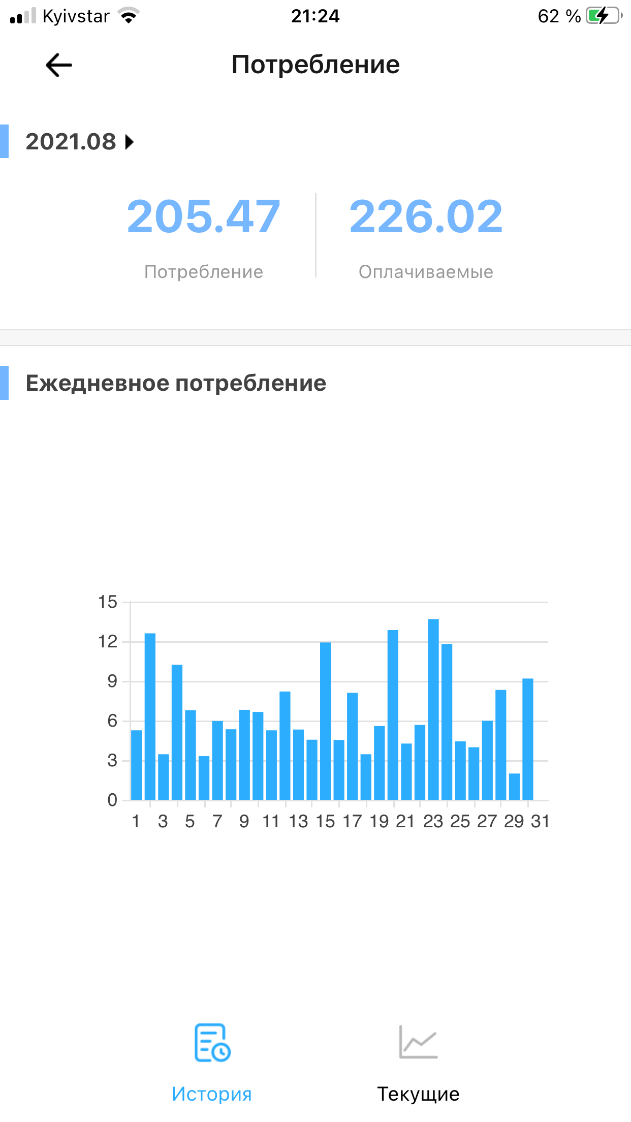

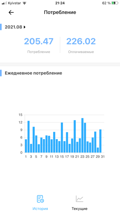

За останній місяць витрати електрики були 300 кВт*год. Це всі витрати, в тому числі і ГВП, освітлення будинку, пригомування їжі, безпека будинку, сервери та інше. Взимку витрати можуть скласти 1800-2100 кВт*год.
