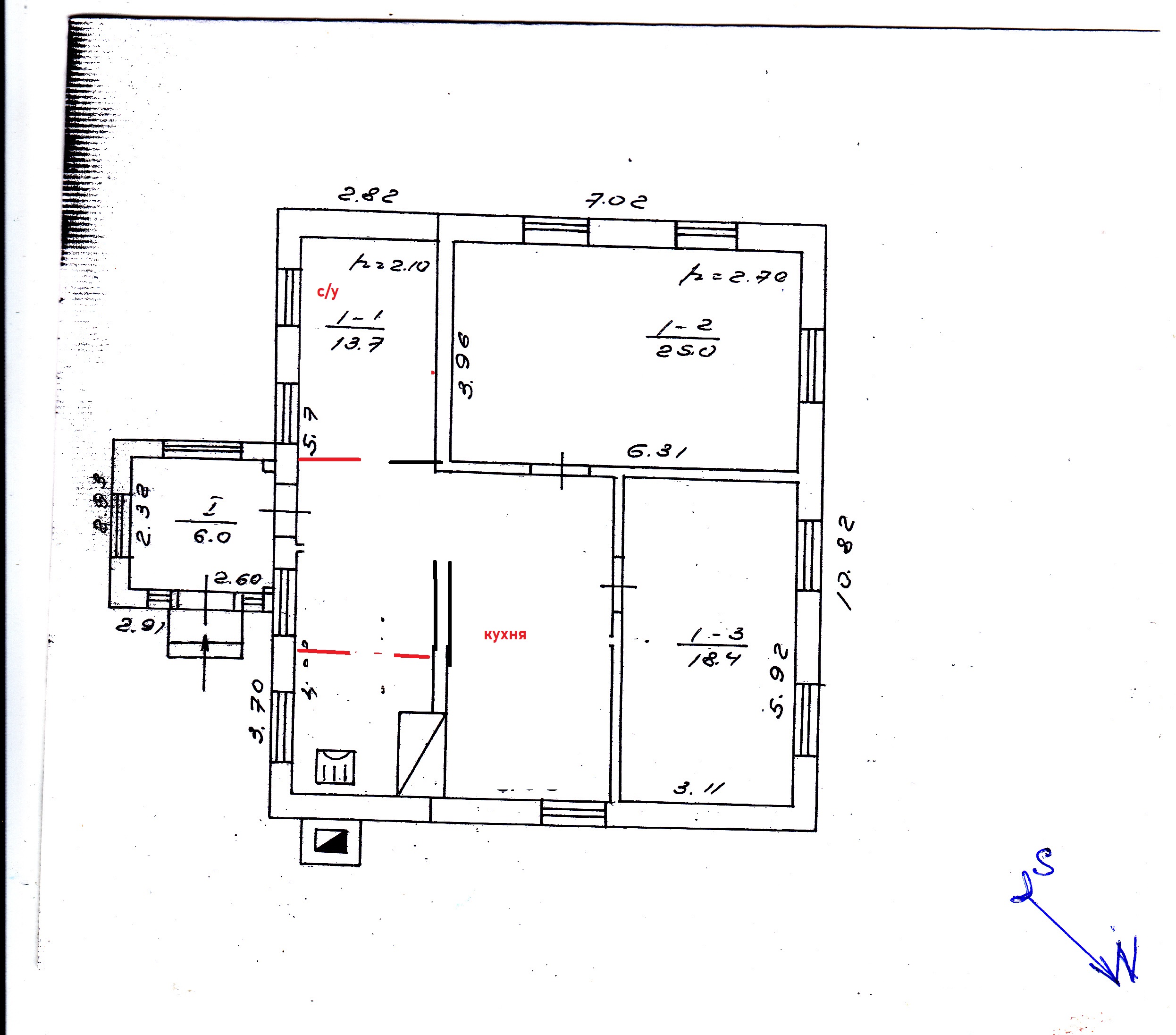

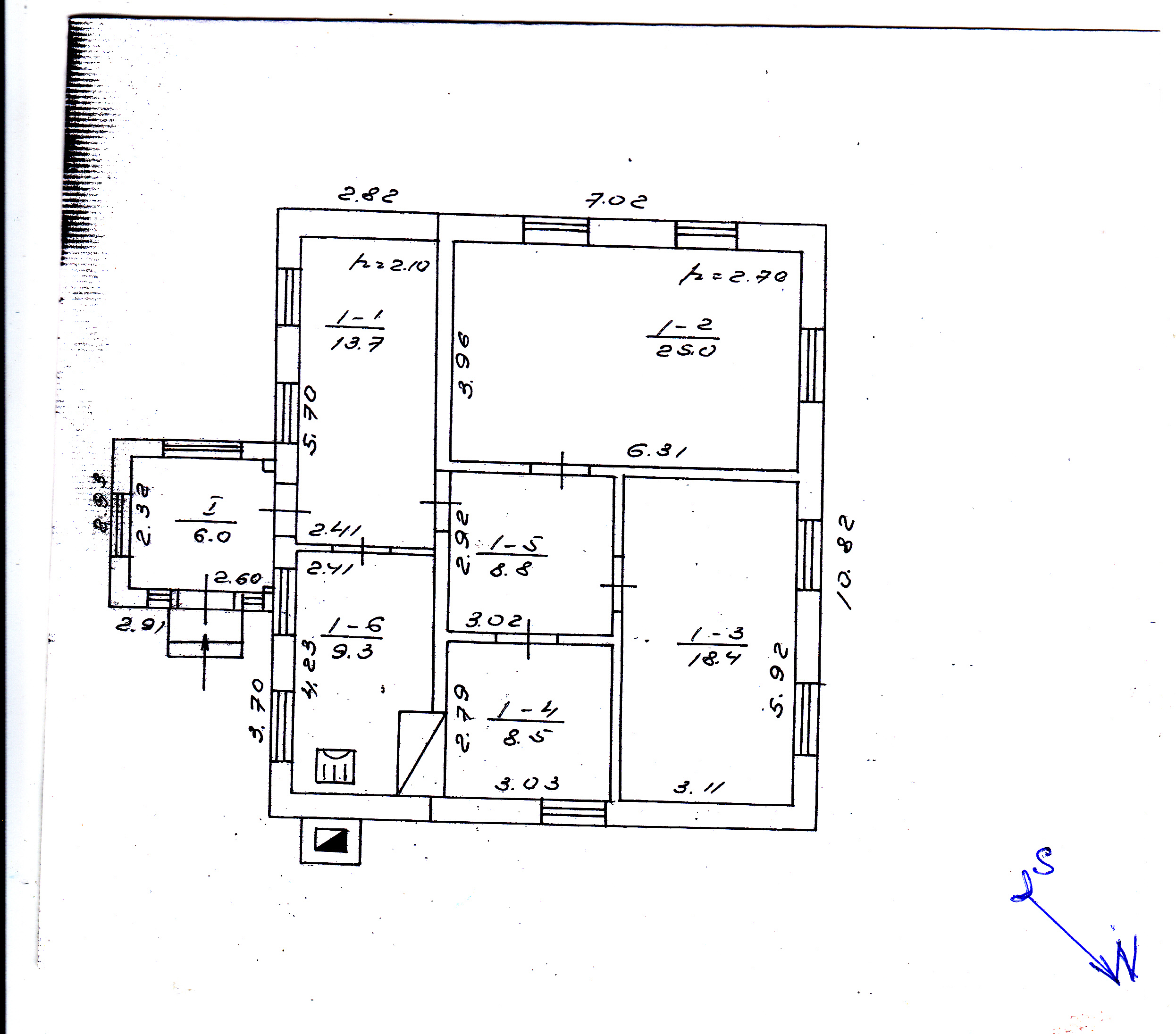

Отже, що маємо
вид на будинок з кінця городу2036234194__viber_2019-12-20_11-13-361.thumb.jpg.fafb2f9bf3a6fa9a43ad04380ac130e4.jpg
план будинку1907877172_.0_0001.thumb.jpg.88d17a1e99103c9b7e36ea434af6b9f0.jpg

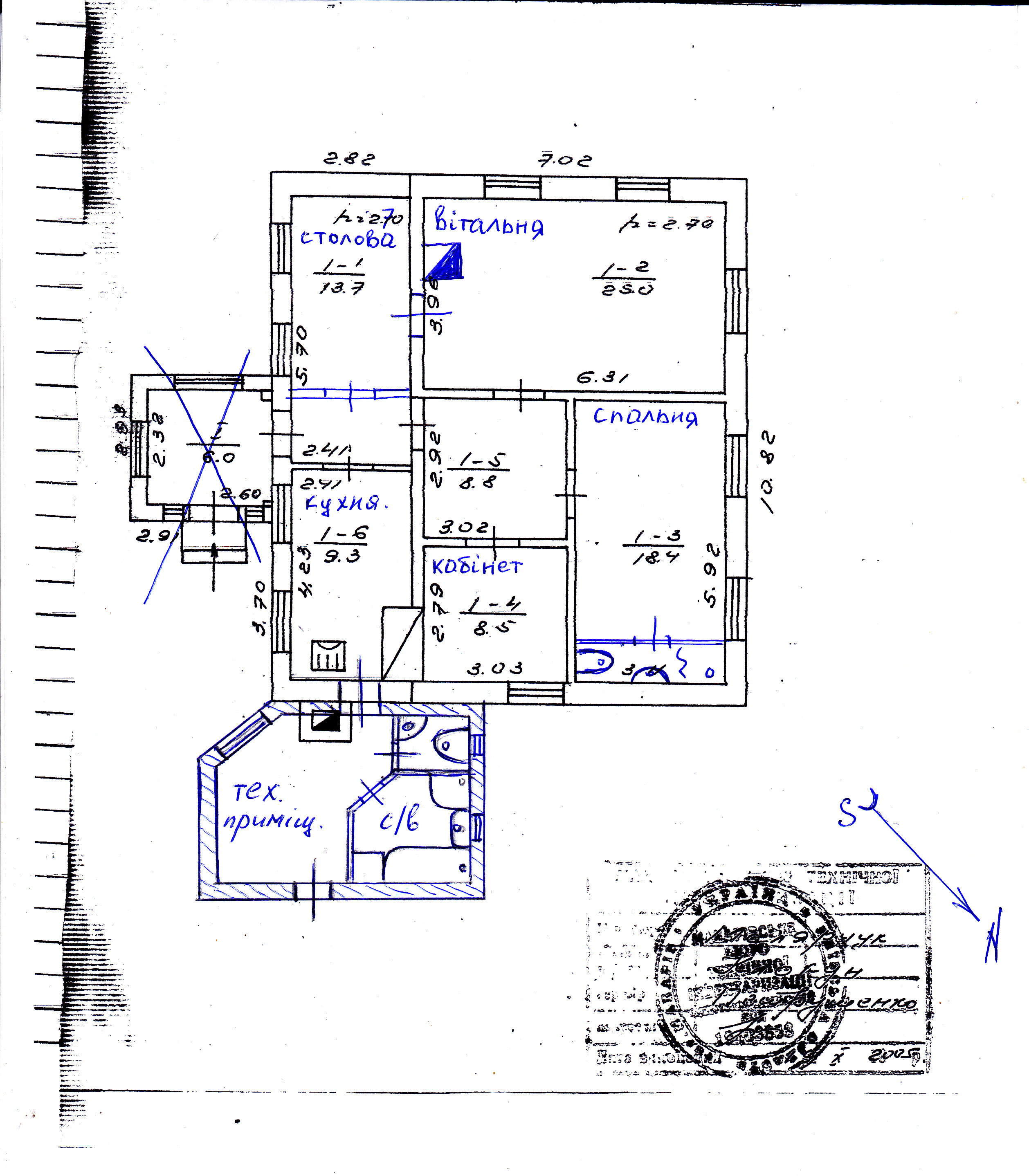

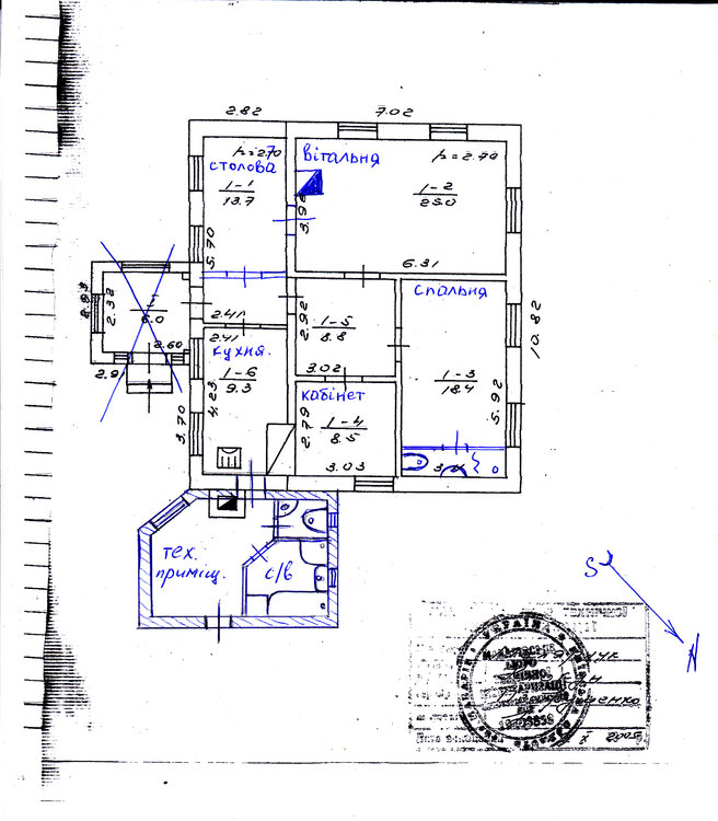

1-й варіант реконструкції та добудови
956951963_.1.thumb.jpg.dedcb31ce1a335180c44f439e88d6817.jpg, при цьому газкотел виноситься в тех.приміщення.
2-й варіант передбачає просто перепланування, без добудови: с/в на місці кабінету , газкотел там, де й був, лише більш сучасної марки.

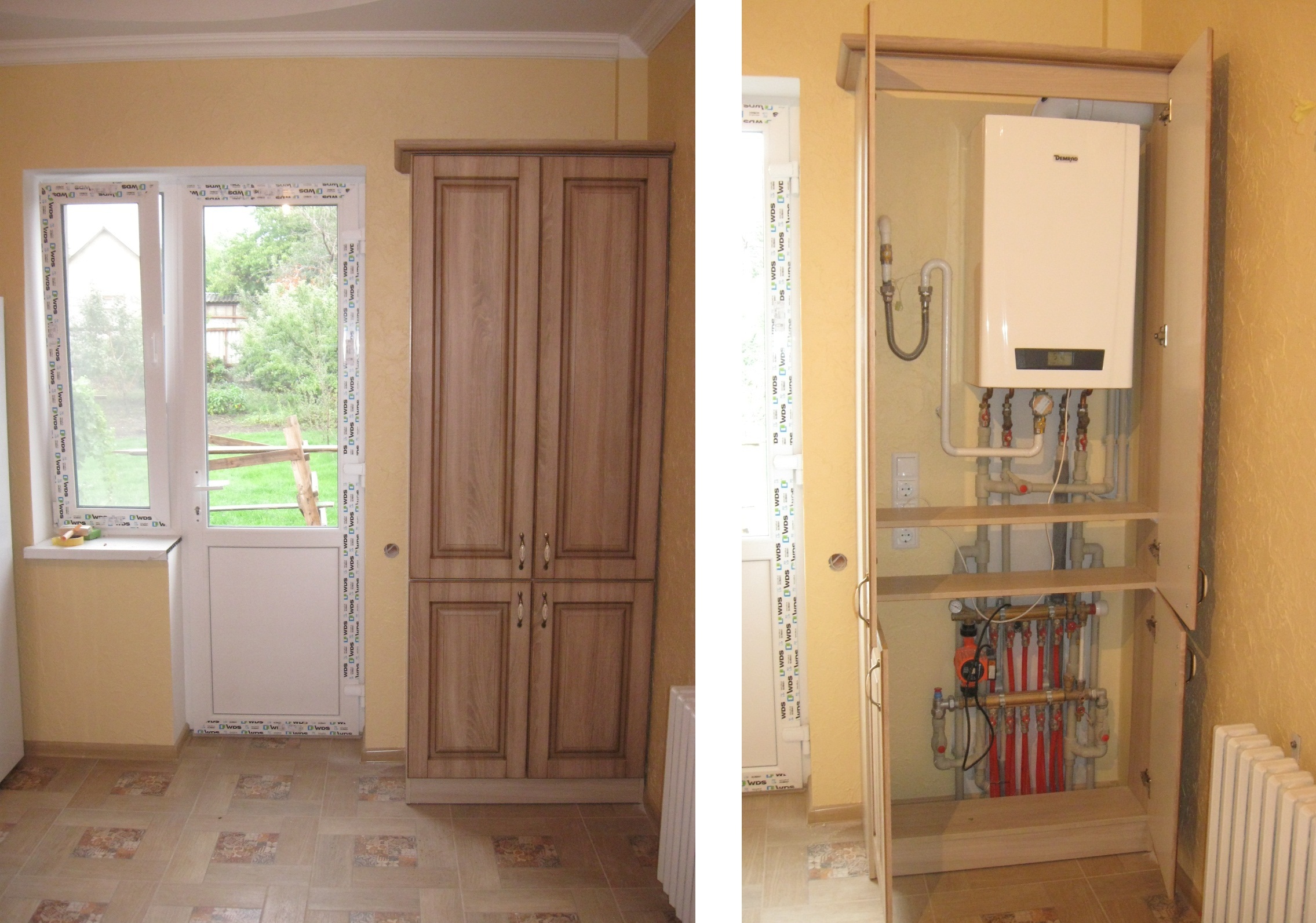

Але, оскільки я хочу теплу підлогу, постає питання - де розміщувати гребінку до неї, систему водопідготовки і т.д.

план будинку
Особисто я б на вашому місці взагалі нічого не добудовував - лише б розмістив санвузол у тих приміщеннях, що вже є. З частковим переплануванням і косметичним ремонтом.
І зробив би утеплення фасаду. Все.
  • Лайк 12
Я тоже настоятельно советую работать с тем, что уже есть.
Планировка позволяет с минимальными усилиями и тратами (убрать пару перегородок и все) сделать неплохую 2к квартиру на своей земле. Внешние границы дома оставил бы без изменений, в т.ч. и тамбур с входом в дом.

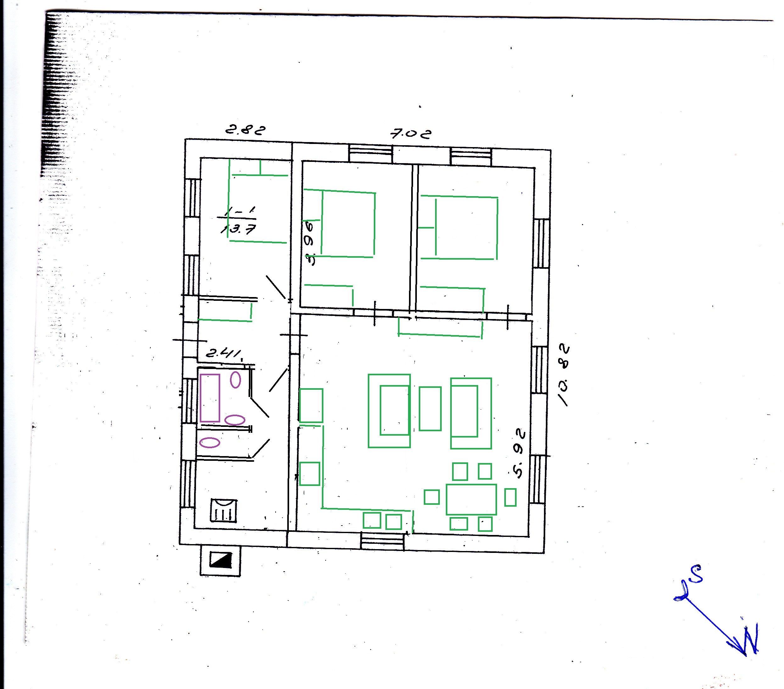

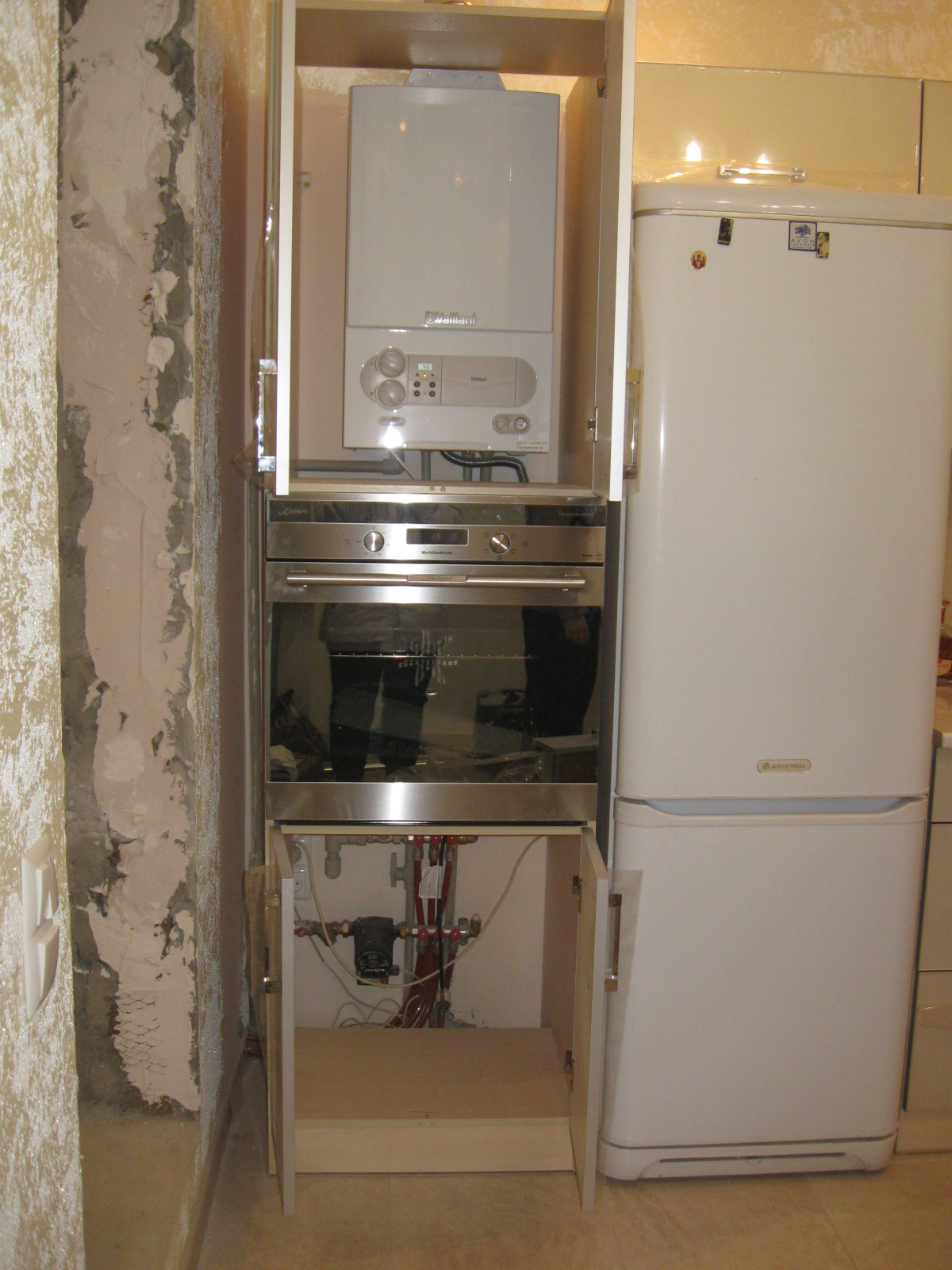

Ниже пример - можно еще доработать, можно сделать кухню-студию (если 3й проживающий будет "набегами"). Если хорошо проработать план, то выйдет компактная "конфетка", по крайней мере внутри. А внешне когда-то потом доделать и довести до идеала.
...теплый пол - это сорвать существующий, утеплить, положить трубы, гребенку, залить стяжку, новое половое покрытие. это минимум 50 уе за м2 выйдет (сужу по своим затратам)
Якщо можна, хотілось би почути пропозицію щодо перепланування.
Це - обов'язково, але після того, як будинок буде повністю готовий до проживання, тобто не раніше літа 2021(якщро все буде добре).
І утеплення не входить в озвучений бюджет.
Для цього потрібно знати які стіні є несучими (як було правильно зауважено), з чого вони зроблені, а також куди і як заведено комунікації.
Цікавий варіант, але 3-я особа буде періодично десь, а тут постійно проживати. Так що окрема кімната, хай і маленька, потрібна все одно.

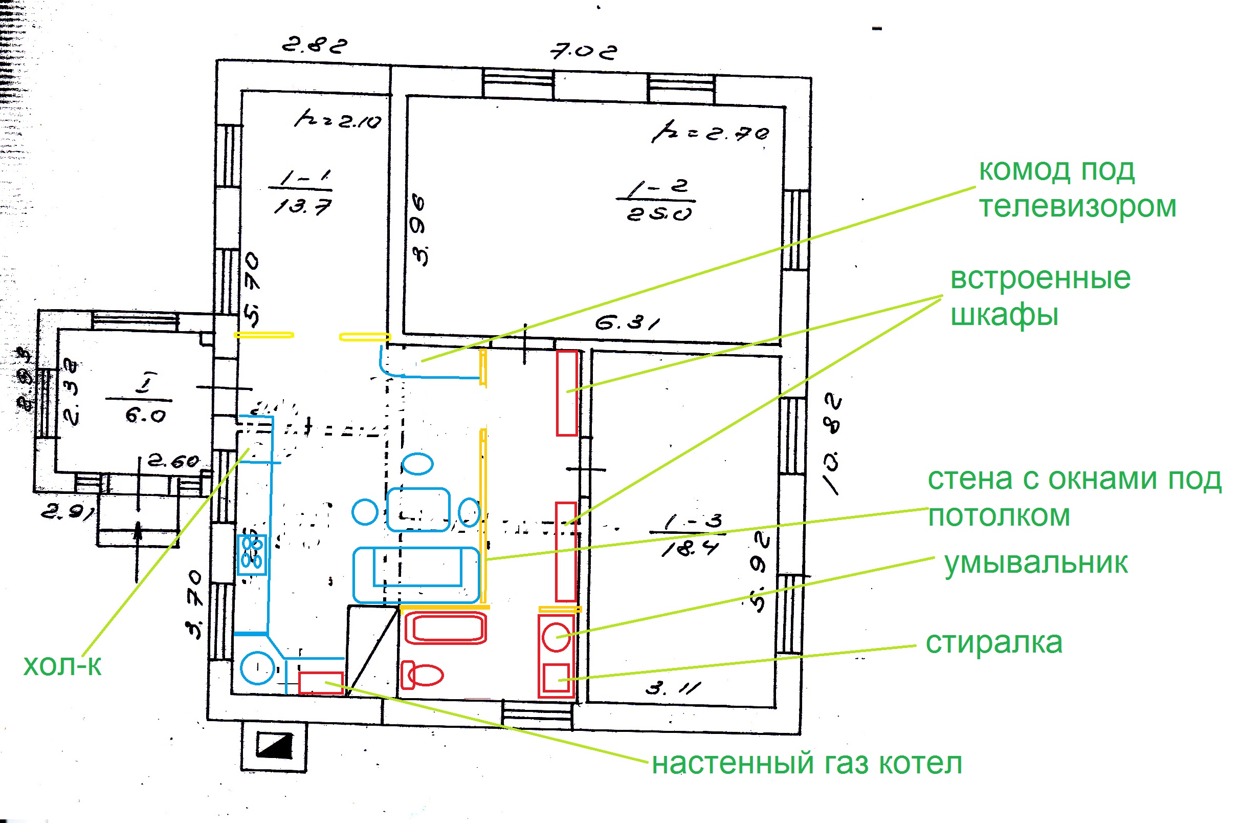

Полностью согласна. Даже 3-комн. квартиру с современными удобствами можно обустроить на сущ. территории. Если без фанатизьма...

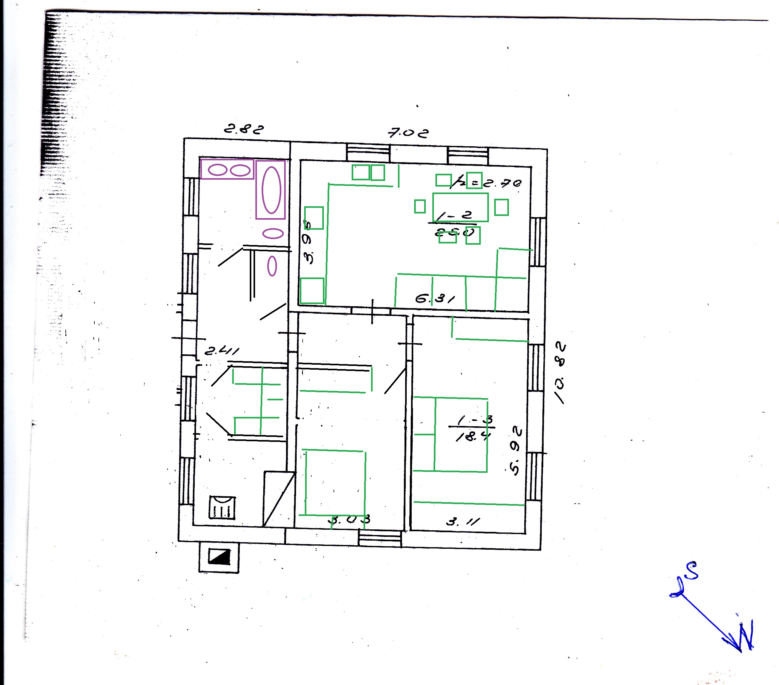

Как-то так я бы сделала - см картинку
1)Снести минимум стен, выстроить новые немного по другому
2) маленькая комнатка у входа - гостевая, или кабинет
3) санузел 3х1,5м в закутку поближе к основным спальням
4) стена с окошками под потолком отсекает небольшой коридорчик перед спальнями . Окошки - для освещения коридорчика, сам коридорчик - для шумоизоляции спален от много-многофункциональной кухни-столовой. Там же поместятся небольшие неглубокие встроенные шкафчики, для того, чтобы максимально разгрузить помещения от шкафов
5)Кухня-столовая
- включает в себя транзитную зону от входной двери ко всем помещениям
- холодильник отгораживает кухню от этого транзитного прохода
- настенный газ. котел висит в углу - и не на глазах, и не занимает места
-достаточно места и для обеденного стола, и для диванчика при желании, и для мягкого уголка
5) При такой планировке все коммуникации расположены компактной кучкой - и вода, и газ, и канализация
Единственная неясность - что за стена идет от веншахты вверх? Если она - капитальная, т.е. на неё опираются балки, нуууу придется поморочиться, чтобы примерно на 4-х метрах организовать опору для балок по другому, не на стену.

Дякую за підтримку! Ваш варіант уважно розгляну, але, на перший погляд, він є сумнівний: стіна, яку ви фактично зносите, не може не бути несучою - на неї опираються балки двоскатного даху.
Просторное центральное помещение дает столько преимуществ для планировки в целом, что я бы заморочилась сносом этой стены на примерно 4 метрах.
Технически возможно ВСЁ!!! Вопрос только в том, сколько это стоит.
У себя сносила полностью угол дома примерно 4 на 6 метров, сохранив при этом крышу. И новую стену 65см камня выстроила на балке в воздухе...
Необходимые 3,5 -4 метра проема не могут стать большой проблемой, при желании
Я правильно уявляю, що під цим газ.котлом може спокійно розміститися гребінка теплої підлоги?
Це - не вентшахта. Це - грубка, якщо вона працює нормально - залишу.
Да, правильно. На фото - сплошные шкафы, но между котлом и гребенкой достаточно пустого места, чтоб разделить пространство на 2 шкафа - верхний с котлом, нижний под столешницей - с гребенкой
Оставьте, там она и для кухни, и для санузла -расположена по делу
Мало того, у меня газ. котел висит на кухне, в углу
Под ним кухонная столешня
А под столешней коллектор и электрокотел
И еще шкафчик для кастрюль, т.к. всё компактно расположено....
Накидав вам 2 варіанти залежно від того, куди вам кращє орієнтувати вітальню:
1) мінімальні перепланування: зносимо тамбур ззовні, робимо тамбур всередині, ліворуч від входу туалет і ванна, праворуч прохідний гардероб і топочна. Далі через коридорчик ліворуч кухня-вітальня, прямо спальня, праворуч - гостьова (кабінет).
2) перепланувань трохи більше: зносимо тамбур ззовні, робимо тамбур всередині, ліворуч від нього гостьова (кабінет), праворуч ванна і туалет, за ними топочна. Далі прохідна кухня-вітальня, ліворуч від неї дві повноцінні спальні.
Точніше варіантів навіть 4, бо 2 варанти лівої добудови можна комбінувати з 2 варіантами основної правої будівлі.
Змінено користувачем vadimv
