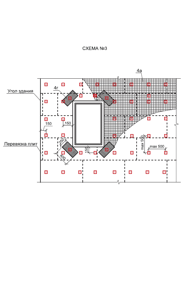

Имеется здание из пенобетона, которое возможно утеплить только изнутри.
Посоветуйте как?

Можно сделаю небольшое замечание..?
Обращайте особое внимание на приклеивание/крепёж утеплителя вокруг окон - стыковка двух плит утеплителя не должна происходить на одной вертикали с откосом окна (первое фото, низ окна).
Поддерживаю. Igor_M, в монтаже теплоизоляционных плит на Вашем здании существуют ошибки;
  • монтаж плит утеплителя должен проходить в одной плоскости, не допуская совпадения вертикальных швов, которые встречаются на Ваших фотографиях.
  • плиты нужно укладывать по горизонтали более длинными рёбрами.

1.Подскажите пожалуйста при толщине ваты в 50 мм и дом из газобетона достаточно ли зонтики длинной 120 мм???
2. Вопрос по сообщению (Поддерживаю. Igor_M, в монтаже теплоизоляционных плит на Вашем здании существуют ошибки;
  • плиты нужно укладывать по горизонтали более длинными рёбрами.)
значит что если начал укладывать вату в одной плоскости например длиной стороной по горизонту то так и до конца и продолжать т.е ее нигде не переворачивать даже если удобно ее перевернуть т.е лучше обрезать и положить???

Желательно чтоб дюбель входил в газоблок минимум на 4 см, концовка дюбеля имеет распор на 3 см, если ребристый, то я даю запас на пару см больше, тоесть под утеплитель 5 см беру дюбель 140 - 160, если с усиком, то такой как по мне лучше держит.
Что касается перевязки то она должна идти в шахмотном порядке, причём не только по плоскости но и на внутренних и на наружных углах тоже.
т.е 120 мм достаточно для газоблока 5 см материал и еще 7-8 см остается в газоблоке?

вот все одно не пойму что не правильно на первом фото ( первое окно внизу) т.е вата под окном не должа быть перевернутой как бы горизонтально??? На углах дома перевязка видно что есть. Уж простите я новичек просто собираемся своими силами утеплить первый этаж хочу понять что не так на фото чтобы не допустить такие же ошибки
Смотря какие дюбеля и блок, было такое что уже забитый распорным гвоздём дюбель 100 вытаскивался без особых усилий рукой, я предпочитаю 140 если говорим о утеплителе в 50 мм.
Подскажите, какую длину анкеров( зонтиков) выбрать для укладки минваты толщиной 50 мм, достаточно ли 120 мм или лучше 140мм?. Толщина газобетона 300 мм.

Дюбеля с металлическим сердечником используются при повышенных нагрузках в дальнейшей отделке и с панцерной сеткой, при укладке плитки, камня. Вам зачем?
А продаются на многих базах комплектаций фасадов и в эпицентрах всегда в наличии.
В том то и дело форум здоровый а ответа не нашел, начал рыть на просторах инета инфу и все говорят что мол с металлическим сердечником надо, но уже понял что главное качественный пластиковый найти
