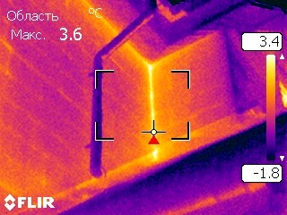

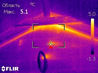

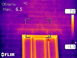

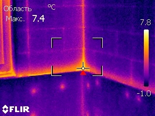

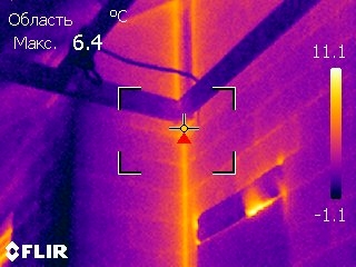

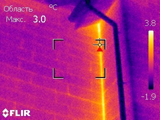

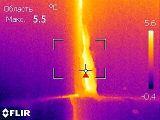

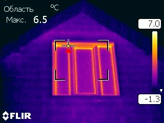

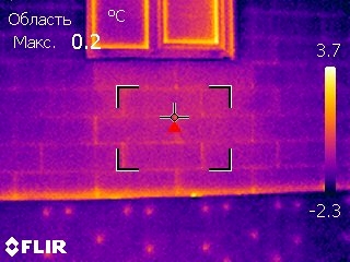

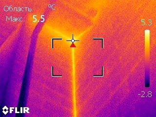

Добрался наконец к отделке фасада. Архитектор меня целый год убеждал утеплить полностью... ну хотя бы 30мм...
Я стоял намертво - однослойная стена 400мм из газобетона плотности Д400 НЕ ТРЕБУЕТ утепления!!!
А тут как раз и нормативчик "подправили" (вместо 2,8 теперь 3,0... и дальше будет еще больше), ну и теплосъемка, проведенная в конце прошлого года, показала, что сплошной заслон для холода выстроить ну никак не получается (см. фотки внизу).
Есть достаточно характерные участки "утечек", например, внутренние углы, примыкания кровли и т.п. Да и вся стена "просвечивается" по швам. После тщательного осмотра обнаружились места, где линейка проходит "насквозь", т.е. частично швы вообще не заполнены клеем.
Еще один аргумент архитектора (из его личного опыта) - если нанести тонкослойную штукатурку на такие стены, то через год-два в местах швов будут микротрещины, и вообще швы как бы "проступают" в определенный период, поскольку очень уж большая разница в паропроницаемости материалов (газобетон и клей)...
Посмотрите на фотки и вы увидите как видны эти швы, особенно в тех местах, где радиаторы стоят (это первое фото)...
Обращаю внимание, что съемка проводилась при температуре "за бортом" около -3 градусов. Если бы при -15...-20, то картина была бы более контрастной... и более удручающей...:(
Но и при таком раскладе видно все хорошо "вооруженным глазом".:)
И внутренние картинки есть ничуть не лучше, а даже...:bad:
Я никого не агитирую, но решил таки утеплять...;)
По прикидкам это даст возможность уложиться в 2500м3 в год.
Если есть возможность, проведите теплоаудит перед фасадными работами. А потом уже думайте - утеплять или не утеплять?

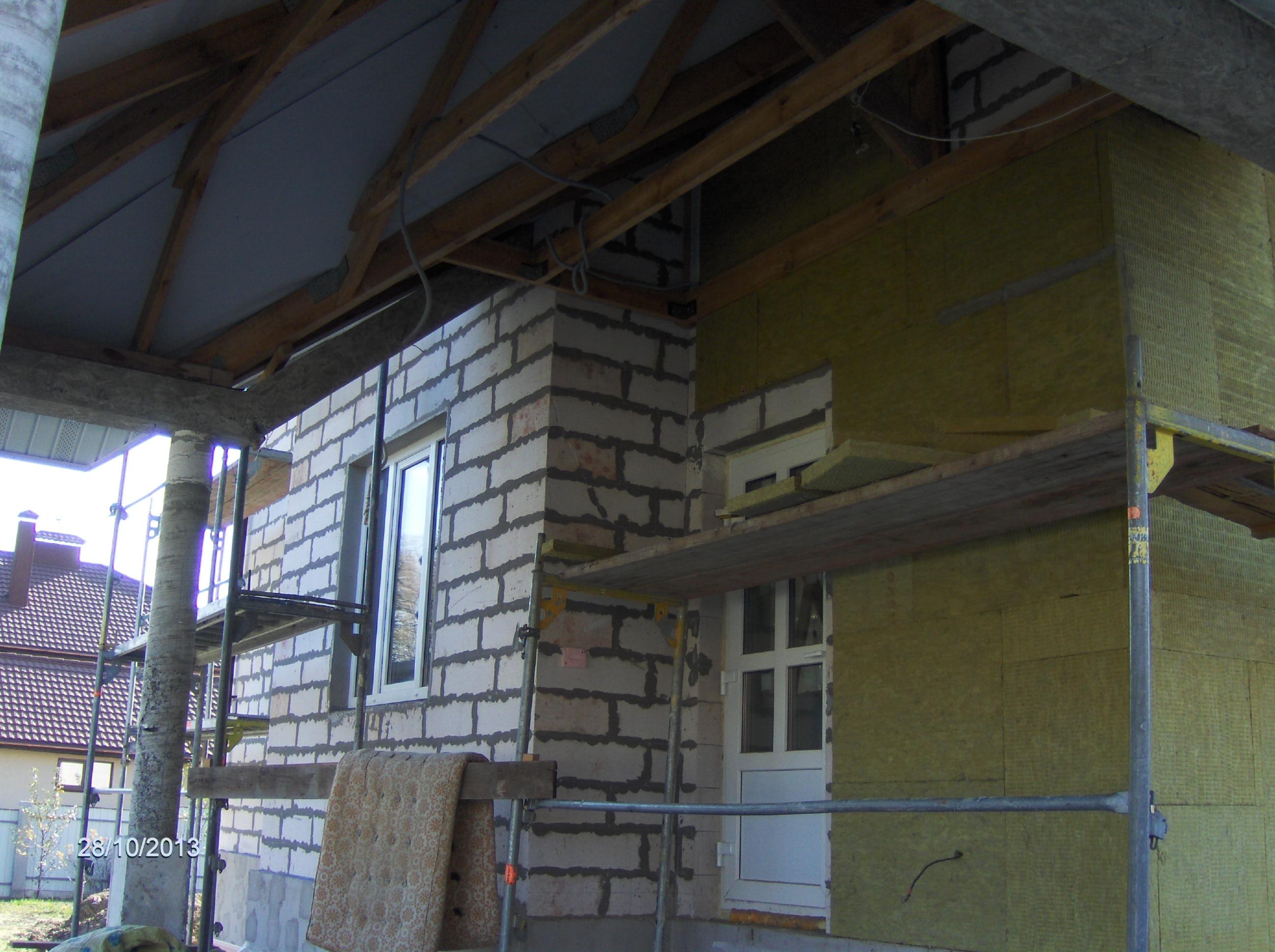

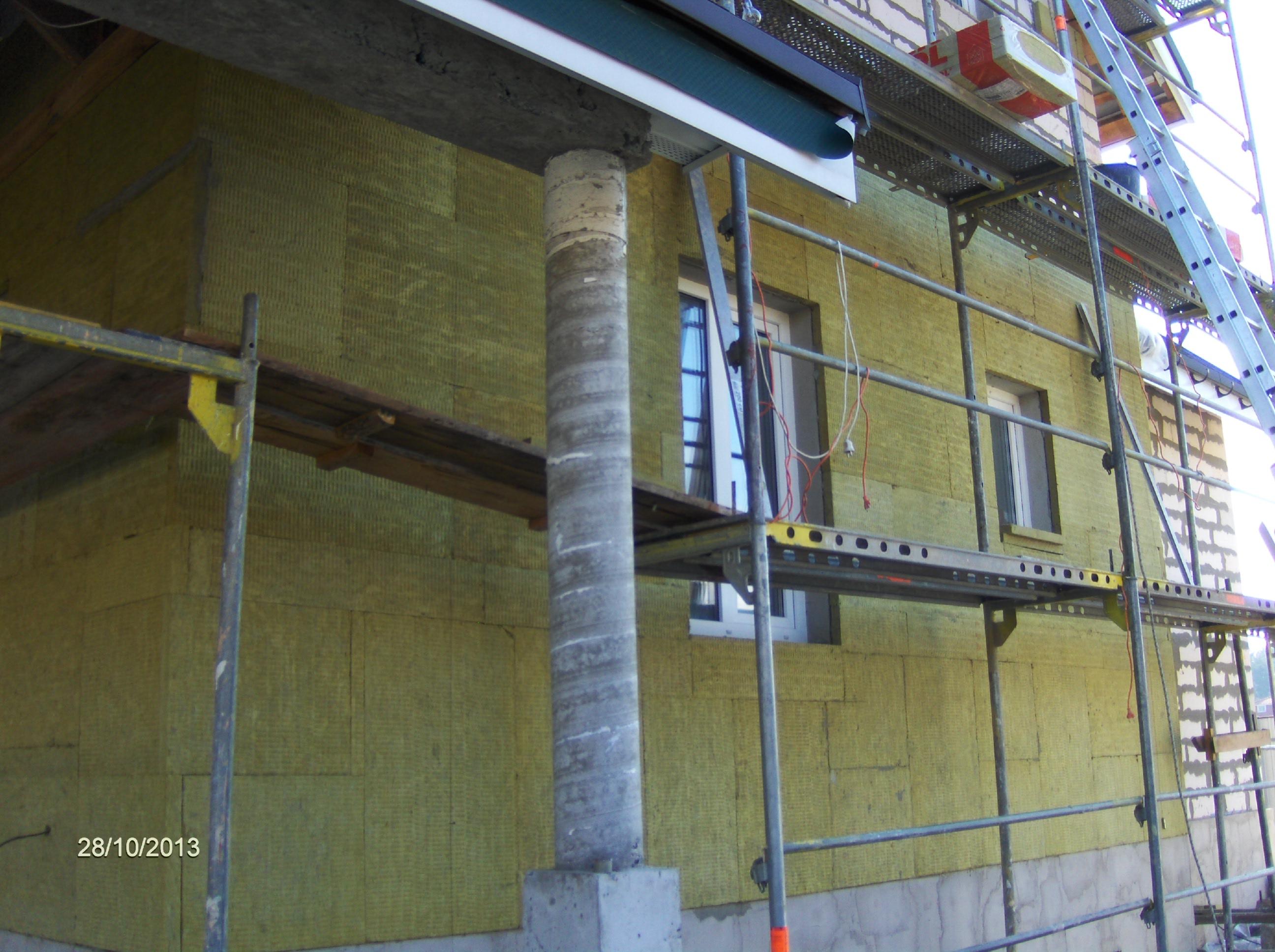

В-общем, процесс пошел...
И хотя архитектор настаивал на толщине утеплителя в 5см, я настоял на том, чтоб клеили не больше 30мм...
НО... "Не так сталося, я гадалося...":(
Вышло таки по-архитекторовски...;)
И оказалось, что оно даже к лучшему, потому что расчеты показали, что оно НАМНОГО ближе к лучшему... позже выложу расчеты и "технико-эконмическое обоснование":D
А пока - пару фоток со стартовой площадки...
Можно сделаю небольшое замечание..?
Обращайте особое внимание на приклеивание/крепёж утеплителя вокруг окон - стыковка двух плит утеплителя не должна происходить на одной вертикали с откосом окна (первое фото, низ окна).
