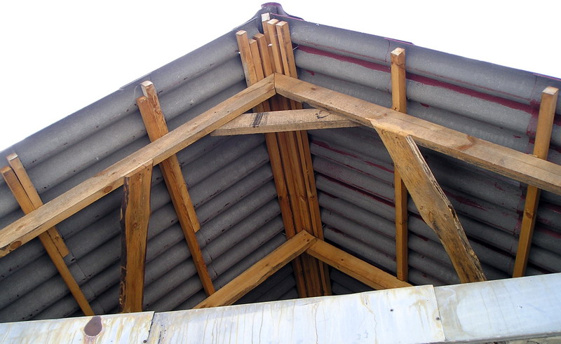

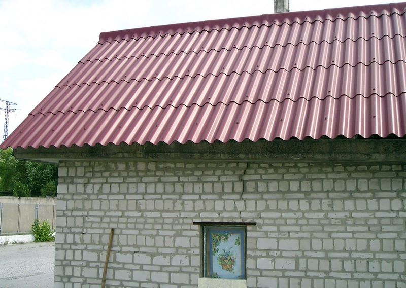

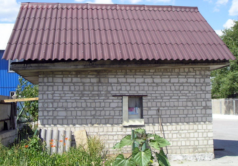

Вчера посетили склад фирмы Того (дилера И-Ф шифера в Киеве) в Украинке. Посмотрели образец покрытия ЭШ (одна сторона домика красная, другая - коричневая). Вообще, сначала думали делать крышу зеленой, такой как на старом домике, но зеленый цвет на шифере не понравился (им покрыто основное здание фирмы, вместе с обычным шифером) : какой-то блеклый, грязноватый. Так что сейчас выбираем между красным (фото 1) и коричневым (фото 2). Склоняемся к красному, и, как всегда, оказывается что на него повышенный спрос и надо ждать пару недель :(. Как и крепеж под него (специальные подкладки с колпачками соответствующего цвета), и конек. На фото3 можно видеть как уложен шифер в демоварианте. Так что пока можно несколько расслабиться, да и бетон и под мауэрлатом, и под блочками фасада окрепнет (фото 4).
На обратной дороге поехали через Чабаны и зашли в Новую Линию. Посмотрели на Краматорский крашеный шифер (обычные 8-волновые асбоцементные листы) по цене 67 грн лист. Не понравилось, уж больно неаккуратно покрашено, - пропуски, затеки краски. Уж лучше Балаклейский прокрашеный внутри за ту же цену (правда, в Харькове). Впрочем, на крыше И-Ф листы смотрятся посимпатичнее (меньший размер и круче волна). Но время зря не потеряли: купили польськенькую лестницу на чердак (вариант Термо, с утепленной ЭППС крышкой), За что мне вручили еще и фирменную маечку в честь 10-летнего юбилея Новой Линии :).

На фото вроде металошифер, а со стороны стропил обычный шифер. Вы, про какой шифер пишите, про металошифер или шифер крашеный?

Это безасбестовый крашеный шифер из Ивано-Франковска ( буклет можно скачать здесь (ссылка устарела) ). Его обсуждают в ветке (ссылка устарела) . Вообще, изучив вопрос с кровельным материалом, я сделал вывод, что по-настоящему хорошим выбором является или шифер, или черепица. Поскольку черепица, - отнюдь не бюджетный вариант, выбор был сделан в пользу шифера. Но его серый цвет как-то плохо сочетается с любым цветом фасадных стен, к примеру: (ссылка устарела)
Поэтому решено было красить шифер. Но крашеный шифер, который продается, дороже как раз на стоимость краски, то есть работа даром. Поэтому был сделан выбор в сторону заводского крашеного шифера,- это Балаклея или Краматорск. Причем Балаклея обеспечивает не покраску сверху, а именно пропитку всей толщины шифера. Однако внешний вид мне не понравился (я был ы Харькове), да и в Киеве его никто не предлагает. Краматорский есть в Новой Линии, однако тоже не вдохновил. В пользу Ивано-Франковского говорит еще и его геометрия, соответствующая евпропейским стандартам и более привлекательная внешне.

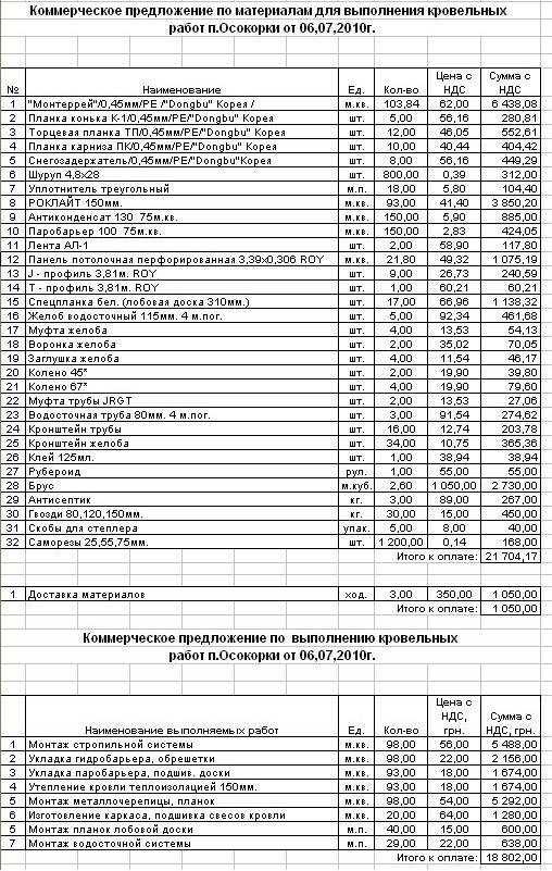

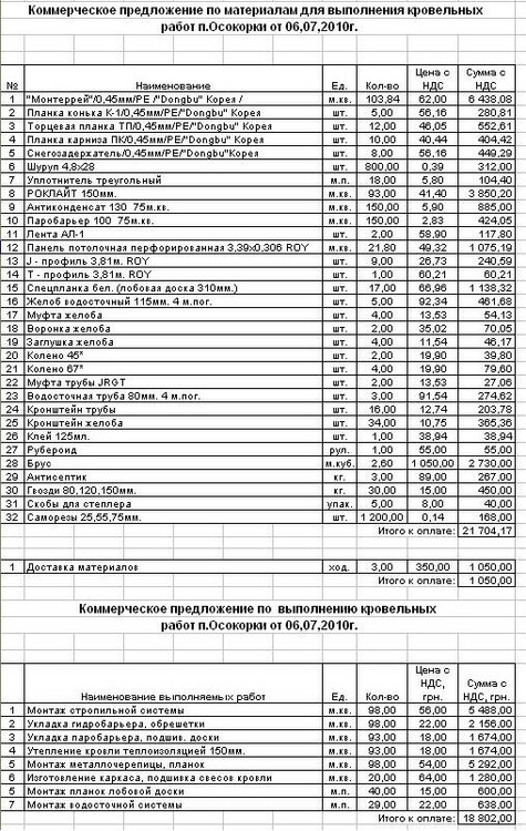

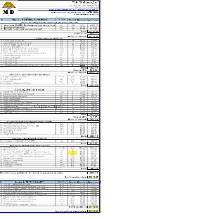

Разве что приведу предложения фирм по моей крыше (так, может для кого-то представит интерес).

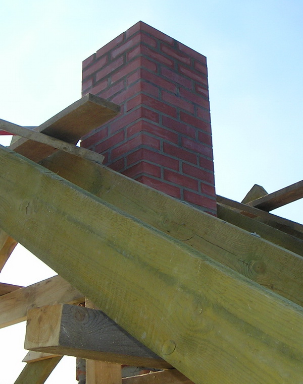

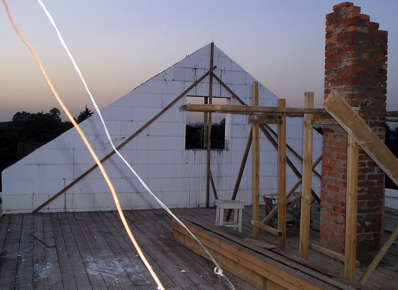

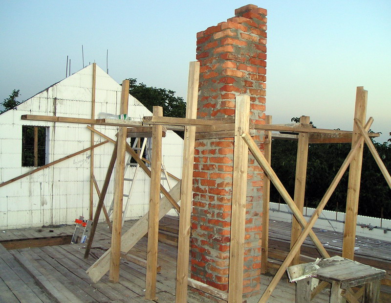

От выбора крыши зависели фронтоны. Были варианты и кирпича, и дерева, в конце концов, остались верны термоблокам. Подсчитали, дозаказали, причем еще 5 штук в резерв по сравнению с расчетом (благо проблем нет, все уже наглядно видно). Ребята стали класть, - приходят смущенные, - не хватило блочков! Сколько спрашиваем? 6 штук. Как же вы считали? Сами не понимаем. Ладно, звоним на фирму, там входят в положение (не зря я их в БС занес) и на следующий при доставке в Борисполь делают крюк, заезжают к нам и продают по моей просьбе 10 блочков. Выдаем строителям искомые 6 блочков, и в конце дня наблюдаем еще большее смущение, - не хватает 2 блочков :fool:! Получив эти блочки радостные удаляются и кончают фронтоны. Это я к тому, как можно надеяться на предварительные подсчеты во время стройкие, если погрешность даже когда осталось положить всего 8 блочков, составляет 25%!
Одновременно под предполагаемый уровень крыши подогнали и дымоход. Снаружи он будет выложен уже из лицевого кирпича.

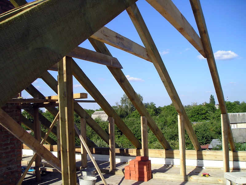

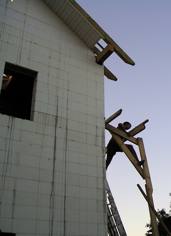

Не стоит волноваться, у нас фронтоны не упали :). Даже несмотря на грозу с ветром. Вообще, как-то даже и намека на такой вариант событий не было. Как писал Архитектор в ветке об упавших от ветра фронтонах: "Нечем платить специалистам - не стройте дома по 300-400 м2 из г..на и без проекта.". Вот именно. Поэтому не г..но, а железобетон.

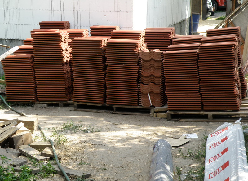

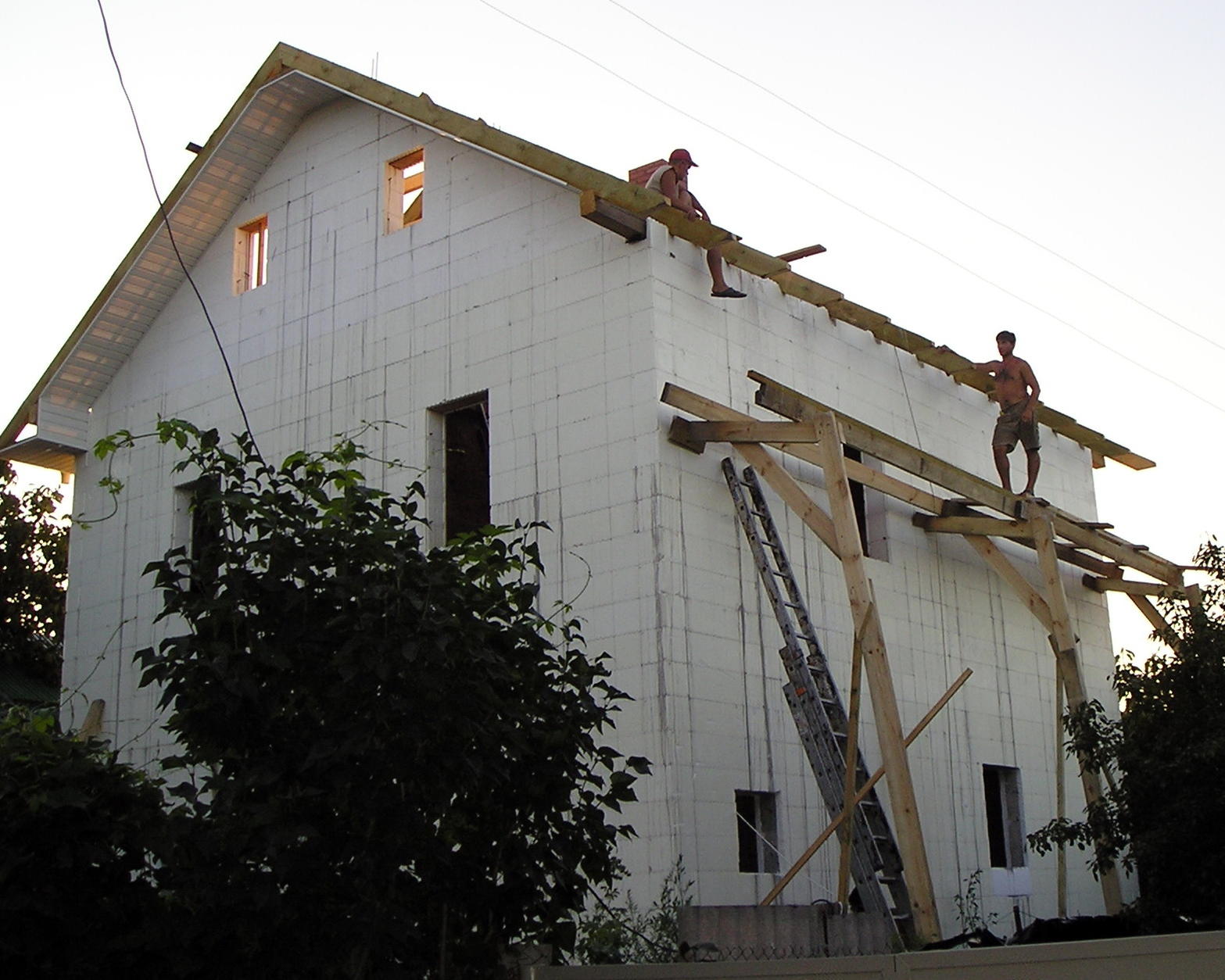

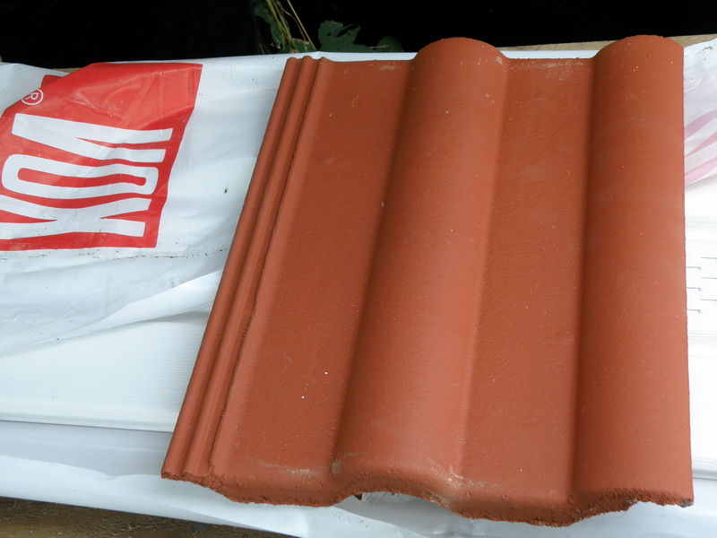

Из возможных вариантов кровли в конце семейного рассмотрения-обсуждения осталось два, действительно хороших. Это все уже многократно перетиралось в соответствующей ветке, поэтому не буду здесь приводить аргументы "за и против", если есть желание, - их можно посмотреть, например, здесь: (ссылка устарела) (так чтобы наверняка запутаться ;) ) или более сжато (ссылка устарела) . Для себя сделал вывод: шифер или черепица.
Конечно, первый выбор, учитывая бюджет, был за шифером. Поскольку жена и дочь категорически были против обычного серенького ( возражения, вроде: "На следующий год покрасим.", были отвергнуты, - "Знаем мы твои обещания!"), то, как я уже писал, выбор сделали в пользу Ивано-франковского крашеного шифера. И сейчас, думаю, что это был нормальный вариант, но не сложилось. Знаете, как бывает: вроде все куски на месте, а в картину не складывается. То возникли проблемы с поставкой именно понравившегося шифера, то никак не получалось найти вменяемых строителей. Одни требовали по 200 грн за кв м (и это без утепления, подшивки и водосточки), другие были согласны и за 120, но только чтобы без контробрешетки и шифер бить гвоздями, без сверления отверстий и подрезания углов (как требует технология) - "у нас в селі завжди так робили", третьи - просто уже имеют заказы до октября. Несколько раз уже вроде все согласовали, и все равно в конце срыв. Как говорится, не судьба...

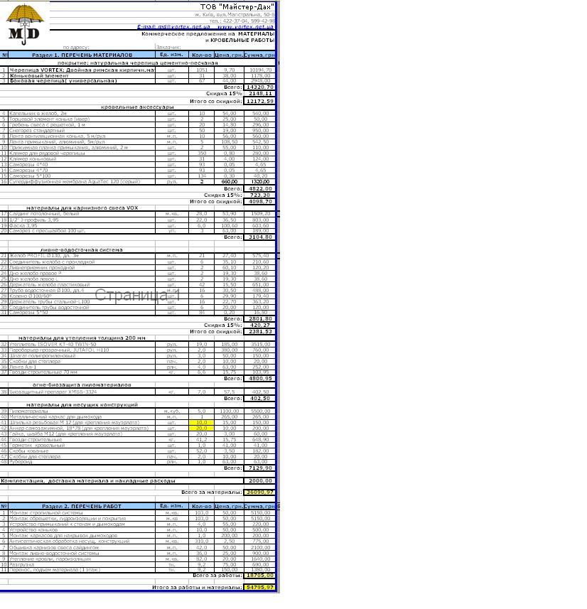

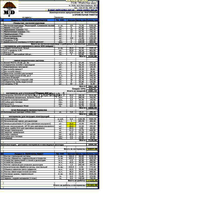

Жена, просмотрев предложения на форуме, послала на фирмы запрос и получила в ответ предложения. Предложение "Майстер-Дах" (не путать с Днепропетровским "Мастер Дах", на которые обычно выводит Гугль) (ссылка устарела) заинтересовало. Тем более о фирме весьма положительно отзывался в своей ветке "Брамапутровка" Хтось: (ссылка устарела) (ссылка устарела)
Они прислали предложения по металлочерепице и по черепице ЦПЧ. Эти предложения я привел раньше. Поскольку суммарная стоимость отличалась мало (51 000 металл и 54 000 - ЦПЧ), а мне по многим показателям металлочерепица не нравится, то сделали выбор в пользу ЦПЧ. Съездили к ним в офис (интересно, что это двухэтажный термодом накрытый ЦПЧ, стоящий в лесу возле метро Сырецкая) подержали в руках, пощупали и заключили договор. Первоначально оплачивается стоимость всех материалов, затем работы по мере выполнения (стропила - водосточка-подшивка - крыша). У них несколько бригад, нам сказали что как раз на 63-й улице сейчас работает одна, подойдите посмотрите, - если понравится, - направим к вам. Жена съездила, посмотрела, поговорила с хозяином и согласились. С прорабом фирмы обсудили стропильную систему и прошлую неделю бригада их 4-х человек (бригадир Анатолий) работает у нас. Пока все нормально. Сделаны стропила, водосточка и подшивка, завезли черепицу. На этой неделе обещают закончить работы. В общем результат деятельности на фотографиях.

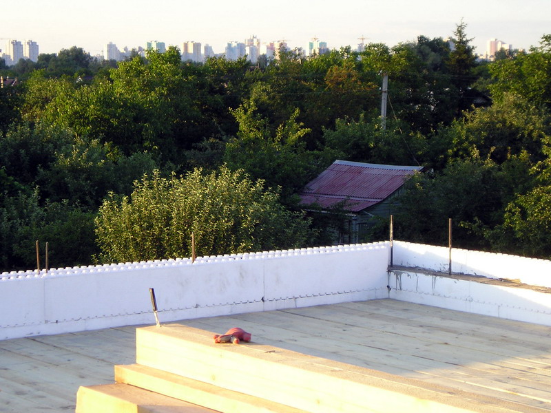

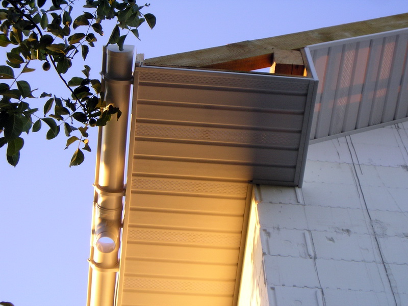

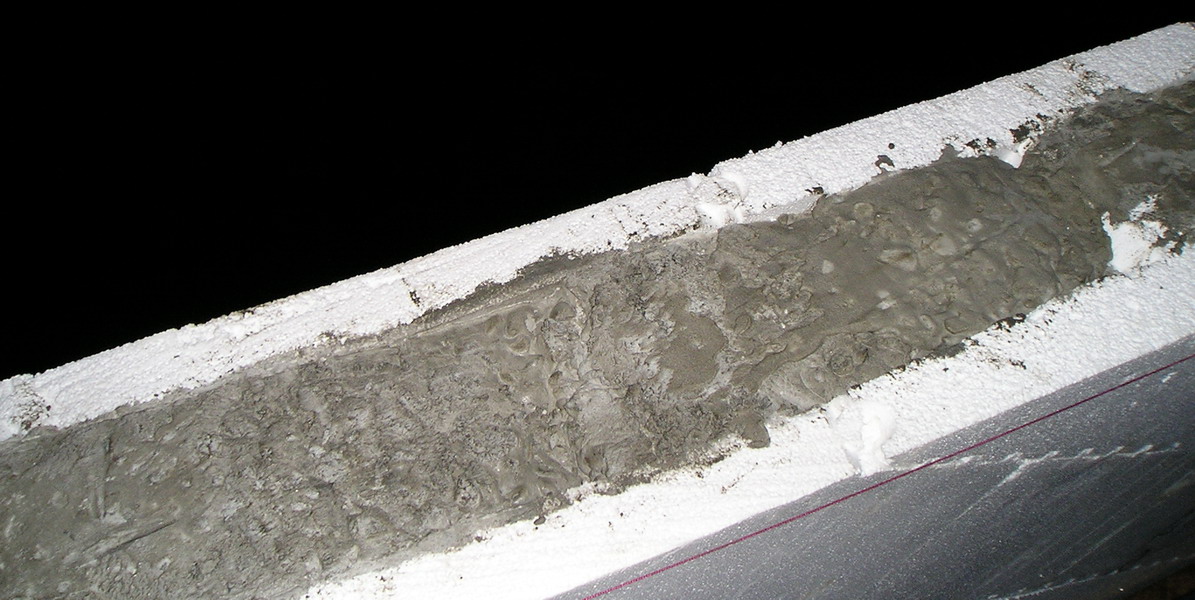

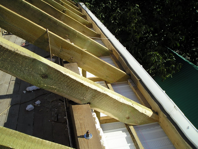

Очень по моему качественный результат! Рад что у Вас все идет хорошо!:beer:

Кстати, чем кончилось дело с Вашей крышей? Я думаю, что эти ребята разобрались бы с ней за пару дней.

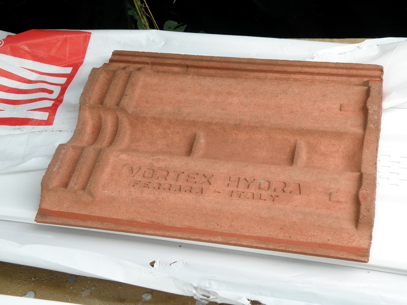

Да, цементно-песчаная черепица хороша. А Вы не просчитывали, на сколько дороже будут стропила и прочие пиломатериалы для укладки ЦПЧ? Где-то читал, что ее вес 45 кг/м2 в отличие от 4.5 кг/м2 у металлочерепицы.

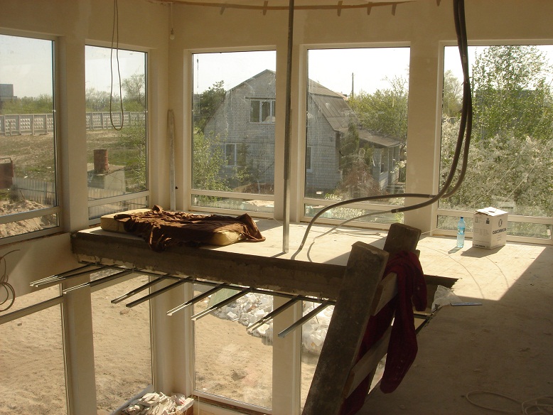

А можно глупый вопрос, окна маловаты, или мне кажется? Или технология не позволяет делать окна больше? Или в целях экономии?:rolleyes:
Спасибо заранее за ответ!
Спасибо за отзыв. А вопрос совсем не глупый. Попробую объяснить, почему именно такие.
Во-первых, технология здесь не причем. Технология, а это практически железобетон, позволяет все.
Посмотрите, например, как строит Гефест (ссылка устарела) или на термодома
Тигрули (ссылка устарела)
или Юлии М.
Во-вторых, конечно, как я неоднократно подчеркивал, - вопросы экономии для меня существенны, но это скорее сказалось на габаритах домика и простоте его контуров (известно, что фигура с наименьшим периметром (читай, длинной стен) при заданной площади, - это квадрат (вообще-то круг или какой-нибудь шестигранник но это было бы уже слишком :) ).
Более того, не знаю, сэкономил ли я вообще что-нибудь, поскольку потребовались дополнительные термоблоки, бетон, оплата заливки.
Значит, здесь были несколько другие соображения. Попробую их изложить.
Во-первых, сама концепция. Если почитаете ветку архитектора, то он рассматривает дом, как продолжение сада, с нечеткой границей между ними. У меня дом, - это тоже приложение к саду, но граница очень четкая - удовлетворение элементарных жизненных потребностей. Я не привык сидеть внутри дома при хорошей погоде (а при плохой погоде или ночью, - размер окон значения не имеет).
Во-вторых небольшие площади внутренних помещений, что создает проблемы с расстановкой мебели. Ясно, что большие окна усугубляют эту проблему.
В-третьих - энергосбережение. Большие окна приводят как к потерям тепла зимой, так и к перегреву летом. Я жил в квартире, где окно во всю стену выходило на запад. Более того было еще и боковое окно на юг. Ну в боковом окне я сделал книжные полки, часть основного окна перекрывал шкаф (а куда его было ставить?), летом нижнюю половину заклеивал фольгой и все равно без вентилятора жить было нереально (кондиционеры тогда были большие и шумные, их ставили только в учреждениях). То есть панорамные окна, - это очень здорово и впечатляет, но только если площади и кубатура помещений позволяют. При 12-16 метрах, - это бессмыслица, на мой взгляд.
В-четвертых. Я буду ставить металлопластиковые окна, а у них широкие профили, то есть площадь стекла съедается рамой. Поэтому остановился на одностворчатых рамах, что при одинаковом пропуске света дает экономию по энергосбережению, а с учетом того, что обычно в духстворчатых открывается только одна створка, у меня при необходимости и проветривание получается более эффективным. Если посмотрите ветку окон на форуме, сможете найти мое обсуждение с производителями окон, какой максимальный размер одностворчатого окна, исходя из технологии производства. Пришли к выводу, что 85см. Это и было взято за основу.
В чем я безусловно проиграл, - так это во внешнем виде. Для нас одностворчатые окна весьма непривычны, о чем свидетельствует и Ваш вопрос. Ну мой дом вообще вряд-ли принадлежит шедеврам архитектуры, так что как-нибудь переживу. Зато другим будет проще покрасоваться на его фоне.
Кстати, думаю, все в результате будет не так и ужасно смотреться: на фасаде изначально были задуманы четыре симметрично расположенные окна, но затем одно ушло на боковую стену, поскольку перед домом будет большой навес для стоянки двух автомобилей (сбоку не получается из-за электрического столба). Это сооружение несколько снизит впечатление от непропорциональности окон.
Ну точнее, моей 43 кг/м2 - vortex.net.ua/articles.php?cat=1&view=30
Конечно, почти с фольгой (толщина МЧ около 0,5 мм, а все что меньше 0,2 мм официально считается фольгой) не сравнить.
Но Майстер-Дах считает одинаково в обоих случаях (смотрите предложения, которые я привел), и,вероятно, в чем-то прав. Не забывайте, что главная задача крыши, - это держать не саму себя, а нагрузку от снега зимой (в чем некоторые этой зимой смогли убедиться) и от ветра всегда. Для Киева норматив снежной нагрузки 160 кг/м.кв, если с учетом ветра - то до 230 кг/м.кв (помните, это зимой была ночка, когда много чего полегло). То есть в пять раз выше, чем от собственного веса ЦПЧ.
