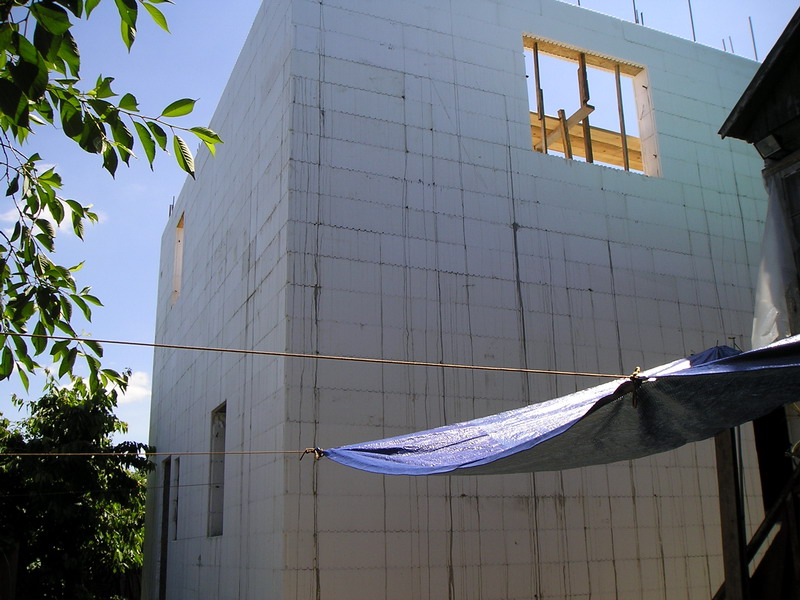

И так коробка первого этажа готова. Если не оправдается прогноз, а он на следующую неделю напоминает Хазанова "Деревню Гадюкино смыло дождем.", то Троицы планируем выложить блочки второго. Почему до Троицы? Бригада просит недельный отпуск.
Этапы стройки на фотографиях.
У Вас, что так и будут буллеры стоять? Один на одном?:shock:
Нет. Потому, что это один буллерьян :). Просто это модификация 02М (модернизированная) (ссылка устарела) Но только правильной фотографии, как и информации о нем в Интернете не найдете. Он вовсе не двухкамерный, а двухдверный. Он уже и выше обычного булера, и, насколько я понимаю, для доступа нужно было либо делать длинную овальную дверцу, либо две обычных одна над другой. Закладка дров начинают с нижней дверцы, в камеру сгорания. Затем закладывают дрова во вторую дверцу: получается, что они лежат на нижней закладке. Когда горят нижние дрова, верхние только подсыхают, но не горят, они вне камеры сгорания. После прогорания нижних дров, верхние опускаются и начинают гореть. По крайней мере мне так объяснили принцип действия этого булера у изготовителя: (ссылка устарела) , когда я приехал к ним посоветоваться с планами дома. Мне набросали проект установки буулерьяна и предложили, учитывая размеры домика именно модель 02M (она у них стояла на складе). Заодно и подобрали весь комплект и рассказали как монтировать.

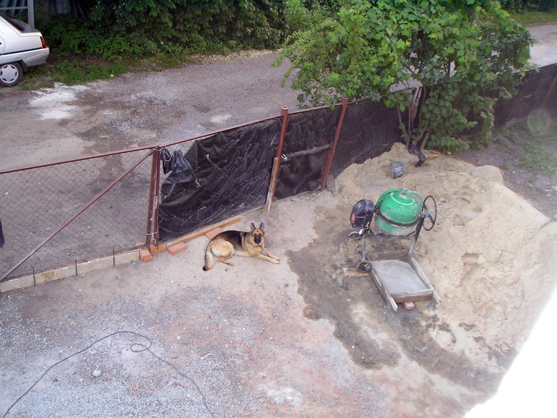

Собаки очень нравятся, замечательные, а вот стеновой материал -- совсем нет! Да, ладно, в чужой монастырь со своим уставом не пойдешь:(

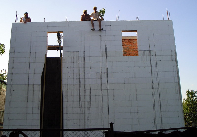

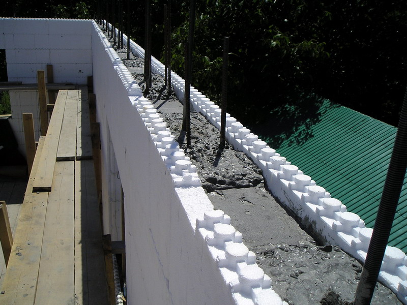

Закончили заливать второй этаж. Стержни, которые торчат вверх, - это шпильки на которые потом будет крепиться мауэрлат. На крупном плане хорошо видны площадки для балок чердачного перекрытия, арматура и шпильки.

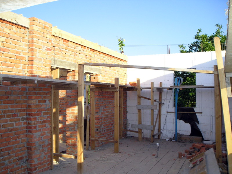

Думаю, вентиляция нужна в любом случае. Я долго колебался между термоблоками и газоблоками. Плюс термоблоков в том, что у них железобетон держит конструкцию, а пенопласт служит утеплителем. Газобетон вроде как универсальный материал, поэтому посредственный как и конструктив (без монолитных участков большой риск получить трещины в стенах), и как теплоизолятор - толщина должна быть около 40см и кладка с очень точными аккуратными швами (это действительно требует квалификации). Я думал, что газоблок может хоть пару лет простоять без внешней отделки (незакрытый пенопласт начинает разрушаться через 2 месяца, да и птицы расклевывают его для утепления гнезд :) ), что позволит заняться внутрянкой, но на Интербудэкспо покрутил пазогребневые блоки в руках и понял, что через вертикальные швы будет гулять ветер, а потому наружная штукатурка обязательна.
В результате термоблоки заметно выигрывают по деньгам. Кроме всего, я тогда действительно не представлял, как завезти газоблоки. Сейчас, думаю, что вопрос можно было решать путем "шатла с манипулятором", аналогично как я сделал с кирпичом. Хотя это несколько удорожило бы стоимость блоков. Да и места у меня на участке не так и много свободного, - весь лес на дом лежал (сохнул) полгода, а газоблок требует пространства почти в два раза больше, чем термоблок. Тем более я вышел на неплохую фирму по термоблокам что по качеству, что по цене. И доставка любого количества на следующий день по запросу. Аналогично и цемент, песок, щебень. То есть мне достаточно места между домом и улицей. Вот завезу через пару недель последнню порцию на фронтоны, - напишу об этих фирмах в белый список. До этого мне конкуренты не нужны :).

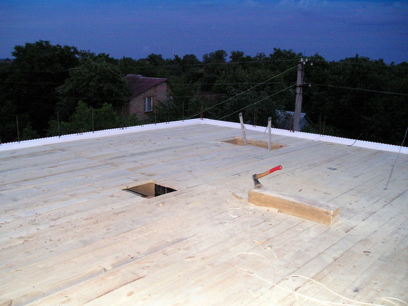

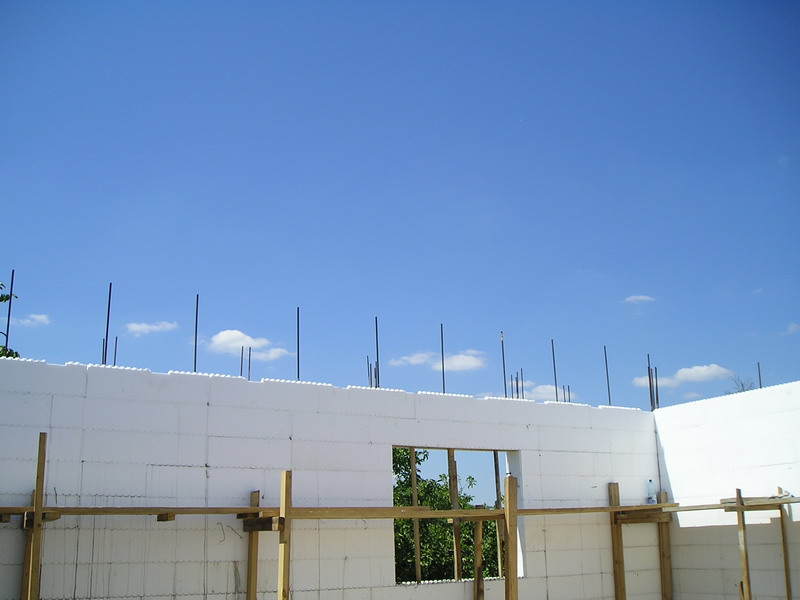

А пока стены дошли до чердачного перекрытия (фото 1). Вид снизу (фото 2). Вид сверху (фото 3): видно всю стройплощадку между улицей и домом. Вид на солнечный закат из окна гостинной (2 этаж) фото 4, виден также термодом соседей, который был сооружен под ключ за год. Что в немалой мере инициировало строительство и моего термодомика. Ну а гвозди, читай дюбеля, вбиваются может и сложнее, чем в газобетон, но и вес могут держать больший.
