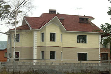

У меня подшивка крыши белая (Vox), да и окна тоже. Поэтому цвет отделки, будет, скорее всего, - белый. А вот основной сайдинг пока желтый. Вот одно из предложений фирмы дилера от «Альты-Сайдинг» (ссылка устарела) ("Ангара")
А песочный на картинке " ничего", веселенький! В реале нужно посмотреть.

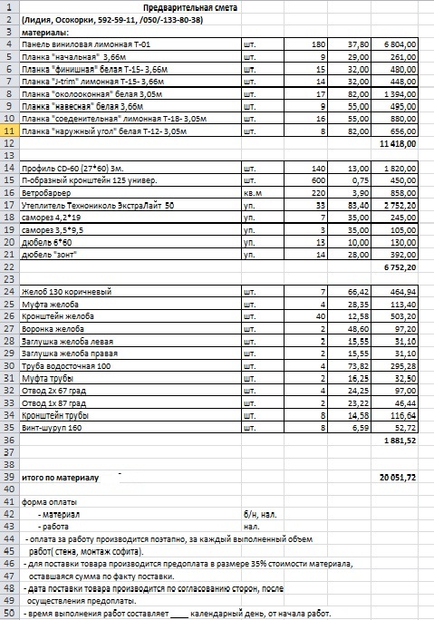

О-о, такой же прикол, ... как и с кровлей :lol:!
Сам сайдинг не очень дорогой, ... за-то аксессуары ... дополнительные материалы ... потянут прилично!
Простите, других слов не нашла :pardon:.
Обычный прием продавцов. Это как с принтерами, когда он сам вообще ничего не стоит, но головки к нему :fool: . Сами продавцы сайдинга советуют при ориентировочном расчете цифру полученную умножением площади стен на цену м2, еще умножить на 1,3-1,5 :( .

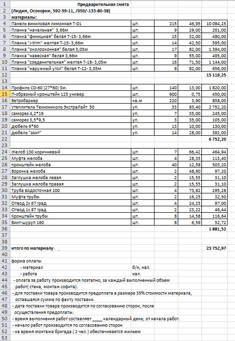

Но я кое-чего перепутал, а исправить уже не могу.. Приношу извинения, в предыдущем письме была смета для сайдинга "Альта-Профиль" коллекции "KANADA плюс" (ссылка устарела) Пластины меньше по размеру, поэтому их идет больше, а сам сайдинг заметно дороже. Кроме того, сейчас в Киеве есть только желтый цвет. Когда привезут другой, - никто не знает.
А смету на коллекцию "Ангара" привожу здесь. И меня тоже заинтересовал песочный цвет, но пока "живьем" его не видел.

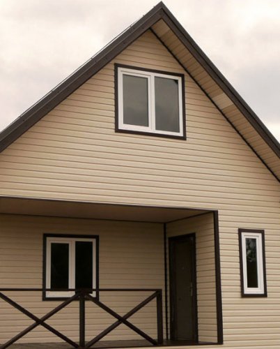

Да,теперь что такое песочный, в понимании изготовителей сайдинга. Интересно, что у меня в спальне обои такого цвета, а я и не подозревал, что они песочные. Это не желтый... Вернее, не совсем желтый... В Сахаре были? Я - нет, но поверим, что там именно такой песок. Впрочем, за время стройки песка привозили много (не из Сахары, а то бы там возник дефицит), вероятно, там был и такой цвет :). Я бы его назвал - тёплый, с оттенками желтого и коричневого. Но смотреть надо на улице, при естественном освещении, при искусственном в офисе все цвета несколько искажаются.

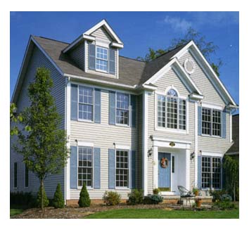

В общем, что-то похожее на такое (со скидкой на цветопередачу жидких дисплеев):
Видите небо над домиком? Ближе всего по цвету.
Нормально выглядит. Аккуратно. Это , имхо, главное. Все равно, через некоторое время после облицовки хозяевам становится все равно, как выглядит их дом. Скорее всего выпендреж и архитектурные изыски -дань конвенциональной общественной морали.
