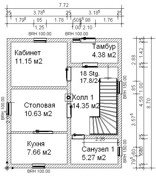

Белая Рысь Опубліковано: 8 серпня 2010 Поділитись Опубліковано: 8 серпня 2010 Советую отказаться от забежных ступеней: при постоянном пользовании напрягает, особенно, если учесть, что мы все не молодеем. Это Кьяра вечно молодая, она сможет с ходу газануть на 180 градусов! Я много читала о лестницах, и 180 градусов не вполне комфортный вариант. Как и забежные ступени. Хотя, конечно, красиво, не возражаю. 1 Посилання на коментар Поділитися на інших сайтах More sharing options...
Optimalist Опубліковано: 8 серпня 2010 Автор Поділитись Опубліковано: 8 серпня 2010 Советую отказаться от забежных ступеней: при постоянном пользовании напрягает, особенно, если учесть, что мы все не молодеем. Я много читала о лестницах, и 180 градусов не вполне комфортный вариант. Как и забежные ступени. Хотя, конечно, красиво, не возражаю. Я тоже читал, и выбор сделан осознано и заранее. К сожалению, не получается быть и здоровым, и богатым одновременно, а точнее: по одежке - протягивай ножки. Поскольку площади ограничены, то вопрос о прямой лестнице даже не стоял, ясно было, что она должна вписываться в угол дома. Но и здесь не разгуляешься: одна длина ограничена стеной дома, вторая - тем, что на втором этаже имеется санузел с точно таким же расположением, как и первый. Ясно, что лестница должна закончиться до двери этого санузла, размер которого, в свою очередь, фиксирован центральной несущей стеной. А ее положение определяется длиной балок перекрытия. То есть имеем вполне определенные высоту и длины частей лестницы. Теперь о критериях удобства пользования лестницей. Я их бы расположил в следующем порядке по приоритету: 1. Ширина лестницы 2. Высота ступеньки. 3 Ширина ступеньки. 4.Наличие забежных ступеней. Как утверждает литература, лестница шириной меньше метра, - неудобна в пользовании. Учитывая то, что я несколько крупнее среднего, выбрали 110см. Из той же литературы, ступени высотой больше 20 см неудобны и особенно для пожилых людей, поэтому взяли 18 ступенек и получили высоту ступеньки 17,8 см. При этом ширина ступени получилась 24 см, поэтому думаем сделать перехлест сантиметра три, впрочем, обычно никто и не становится на ступеньку всей стопой. Мы занималиь не только теорией, но выкладывали эти ступеьки и пробовали шагать, так что это вроде как проверено практикой . Без забежных ступеней, то есть с промежуточной площадкой, размеры ступенек получаются вообще малореальными. А основное неудобство забежных ступеней, - то что на повороте надо идти по внешней стороне, сглаживается достаточной шириной лестницы. Другой недостаток, - то, что на этой лестнице неудобно идти рядом или расходиться со встречным, считаю несущественным, так как вряд ли в моем доме будут ходить толпы народа, сами габариты не позволят. Из преимуществ забежных ступеней, по сравнению с площадкой между двумя маршами в литературе упоминают постоянство ритма процесса подъема, в то время как ровная площадка "сбивает" ногу. Кстати, я вчера ошибся и вставил первоначальный план лестницы, с 16 ступеньками, который у нас был еще до экспериментов. На всякий случай исправляю. 1 Посилання на коментар Поділитися на інших сайтах More sharing options...
AНДРЮША Опубліковано: 8 серпня 2010 Поділитись Опубліковано: 8 серпня 2010 Я наверное совершенно не разбираюсь в лестницах, но всегда считал, что поворот на 180 градусов - это в противоположном направлении. А у Optimalist поворот на 90 градусов, как и у большинства из нас. Посилання на коментар Поділитися на інших сайтах More sharing options...
Белая Рысь Опубліковано: 9 серпня 2010 Поділитись Опубліковано: 9 серпня 2010 Действительно, 180 -- в противоположном. Мы обсуждали вариант Кьяры. У нее очень красивая лестница, но мне показалось, И Оптималисту, кажется, тоже, что слишком круто. У нас одна лестница с двумя площадками, а вторая над ней с забежными ступенями, но она имеет место для разворота, то есть внутри еще есть пространство. И тем не менее, она менее комфортна, чем первая. Хотя и красива. Оптималист, Вы приходите и попробуйте походить по обеим нашим лестницам, и Вы поймете, что лестница с площадками значительно комфортнее. Посилання на коментар Поділитися на інших сайтах More sharing options...
Optimalist Опубліковано: 9 серпня 2010 Автор Поділитись Опубліковано: 9 серпня 2010 (змінено) Оптималист, Вы приходите и попробуйте походить по обеим нашим лестницам, и Вы поймете, что лестница с площадками значительно комфортнее. Спасибо за приглашение, как-нибудь выберемся. Правда, я за свою жизнь столько находился по лестницам с площадками, что наверняка хватит до Луны и обратно . И, к сожалению, приходится наращивать километраж, - лифты в городе у нас старые. Впрочем, сейчас, как я уже говорил, на очреди не лестница, а окна. Тендерим понемногу ... Так, водосточка прошла испытания, сейчас посмотрим чего там на крыше... Змінено 9 серпня 2010 користувачем Optimalist Посилання на коментар Поділитися на інших сайтах More sharing options...

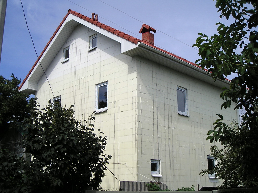

Optimalist Опубліковано: 23 серпня 2010 Автор Поділитись Опубліковано: 23 серпня 2010 А вот и лестница! Правда, несколько попроще, чем те, которые здесь предлагали.. Как ни опасался, но все-таки угодил в пик сезона со своими окнами. Что поделаешь, не оставлять же дом без окон до февраля , когда на этом рынке наши оконщики обещают затишье. В общем ждем, пока изготовят. Когда установят, напишу подробнее. Между делом установили лестницу на чердак. Посилання на коментар Поділитися на інших сайтах More sharing options...
Optimalist Опубліковано: 24 серпня 2010 Автор Поділитись Опубліковано: 24 серпня 2010 Советую отказаться от забежных ступеней: при постоянном пользовании напрягает, особенно, если учесть, что мы все не молодеем. Между прочим, поскольку некоторая пауза в работах, сейчас жена по Вашему совету пытается на стенке нарисовать вариант лестницы без забежных ступеней. Понятно, что он будет несколько уже и с более высокими ступенями. Правда, у нее основной аргумент несколько иной, - меньшая собака не сможет подняться на второй этаж . Действительно, если старшая по лестницам ходит перебирая лапами, то меньшая преодолевает их, что вверх, что вниз, - прыжками. Естественно, в поворот без промежуточной площадки не впишется . 1 Посилання на коментар Поділитися на інших сайтах More sharing options...
Белая Рысь Опубліковано: 24 серпня 2010 Поділитись Опубліковано: 24 серпня 2010 Если скинете мне точные размеры проема и высоту, я тоже попробую поиграться. Можем даже в программе вам нарисовать У нас ооочень щадящие две лестницы, высота ступени 15,5, а не 17,5, но та, что с забежными (красивая на третий этаж), уже сейчас меня напрягает. Хотя, возможно, после нормальной отделки будет иначе. Посилання на коментар Поділитися на інших сайтах More sharing options...
Белая Рысь Опубліковано: 24 серпня 2010 Поділитись Опубліковано: 24 серпня 2010 Уже сейчас я вижу, что надо делать второй разворот, чтобы буквой П было. Площадка может быть одна, второй поворот -- забежные. Площадка допускается даже 80-90 см квадрат. У нас 1 метр. Скажите жене про второй разворот. 1 Посилання на коментар Поділитися на інших сайтах More sharing options...
