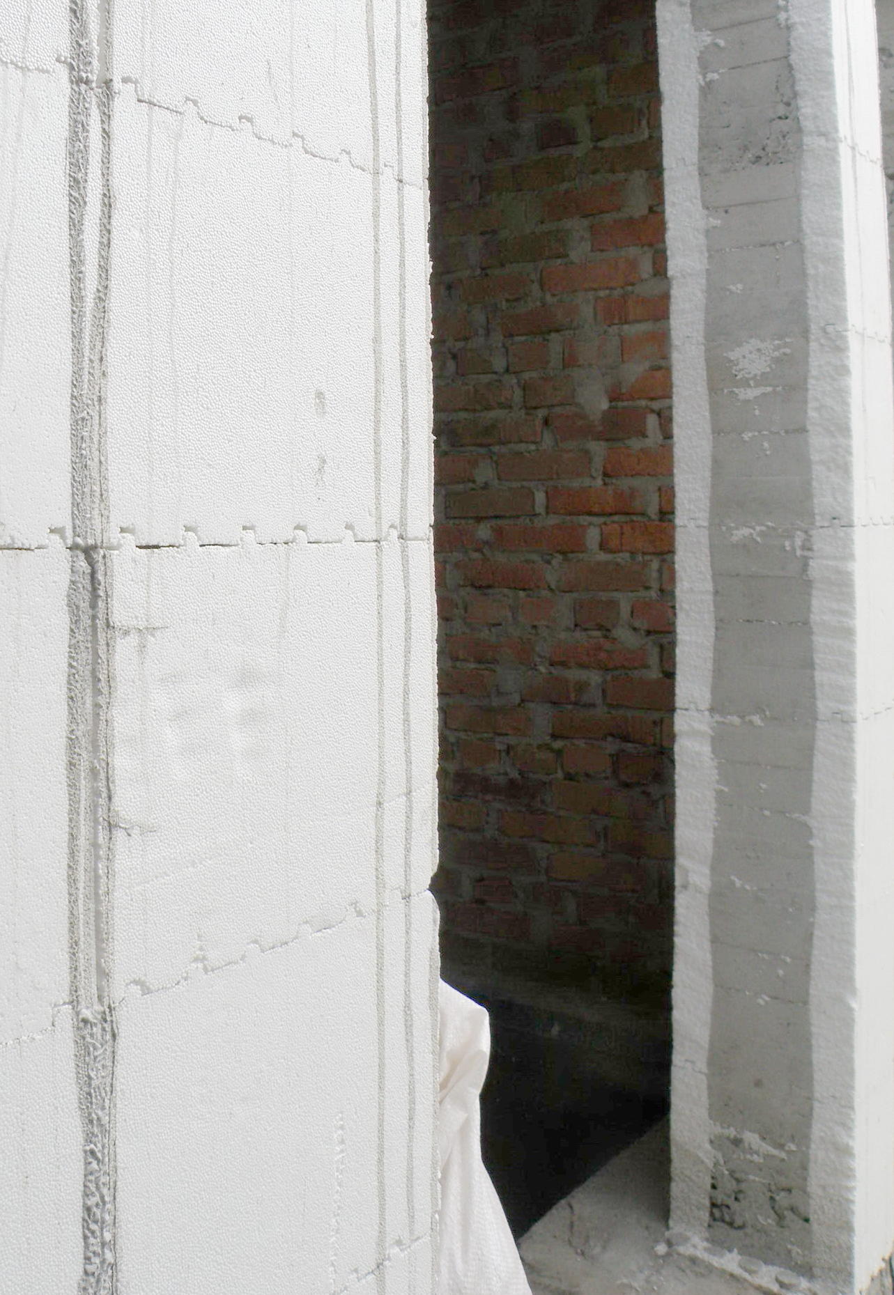

привет, Оптималист!:beer:
помните- в соседней ветке Вы немного удивились, что в щели сквозит у меня?
Извините, что на Вашей картинке- я нарисовала где примерно оно может задувать...

Да пожалуйста, но там - бетон, если, конечно, заливали нормально. У термоблока пенопластовые перегородки внутри, все края заполняются бетоном, которые сливаются в одно целое, безо всяких щелей. Теоретически при желании можно гвоздиком пройти мимо бетона, если знаешь расположение пенопластовых перемычек, но это по центру блочка. Но я не думаю, что Вы это делали.
А так имеем картину вроде той, что на фотографии: сейчас перед установкой обдираем пенопласт с оконных и дверных проемов (специально обдирать пенопласт с указанных Вами мест, - жаба давит :).

Извините, а с помощью каких инструментов обдираете?:pardon:
Ну не знаю... Правда щель была недеццкая. И не одна.:(
Специально слазил в означенные места, да, там есть небольшой зазор между блочками, но внутри бетон, гвоздиком царапал :). Я думаю, у Вас такое могло получиться при неаккуратной заливке: бетон был густоват и не протек до низу блочка, а строители забыли арматуриной его проштыковать. Желательно добавлять прастификатор, хотя бы что-нибудь от здешнего Пропеллера www.ekco.ua/?tid=8&lang=ru .

Сначала ножом небольшую выемку до бетона, затем туда вставляется ножовка и режется. Только ножовка старая, в отличие от нынешних китайских, - жесткая и не гнется.

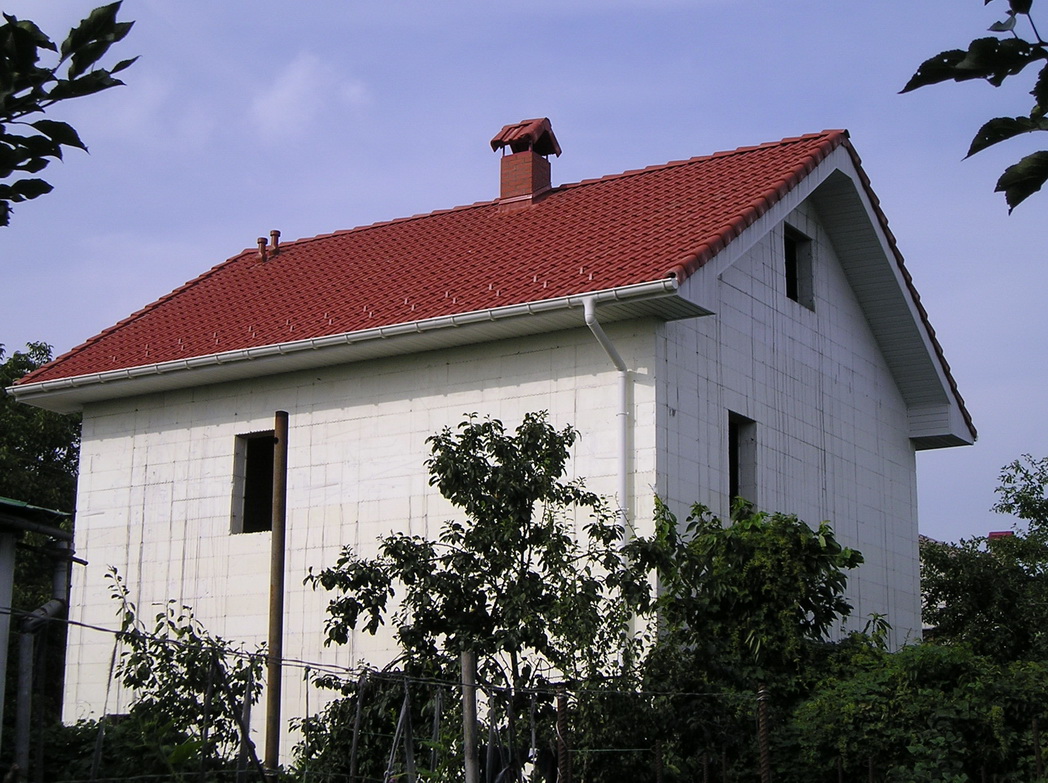

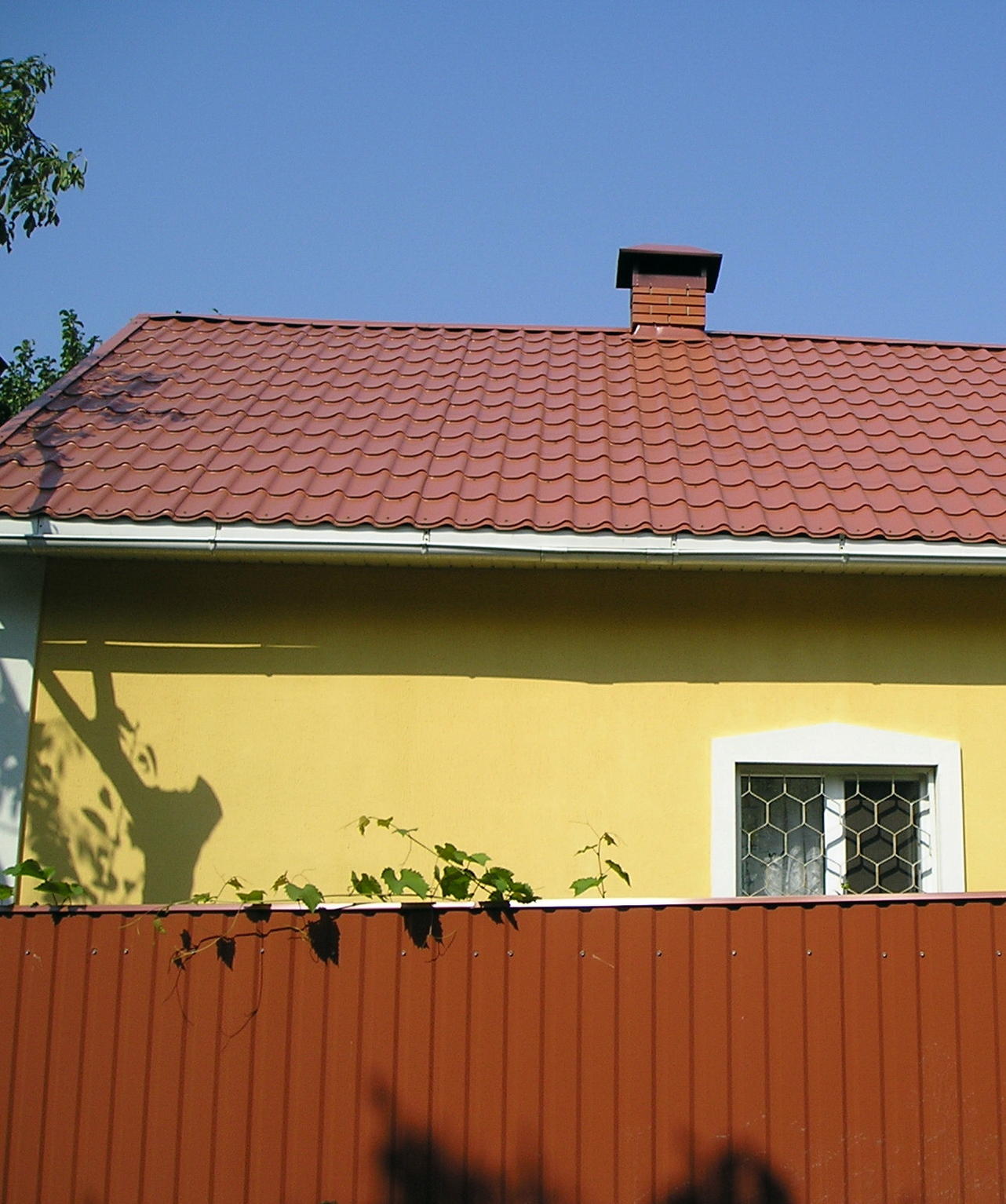

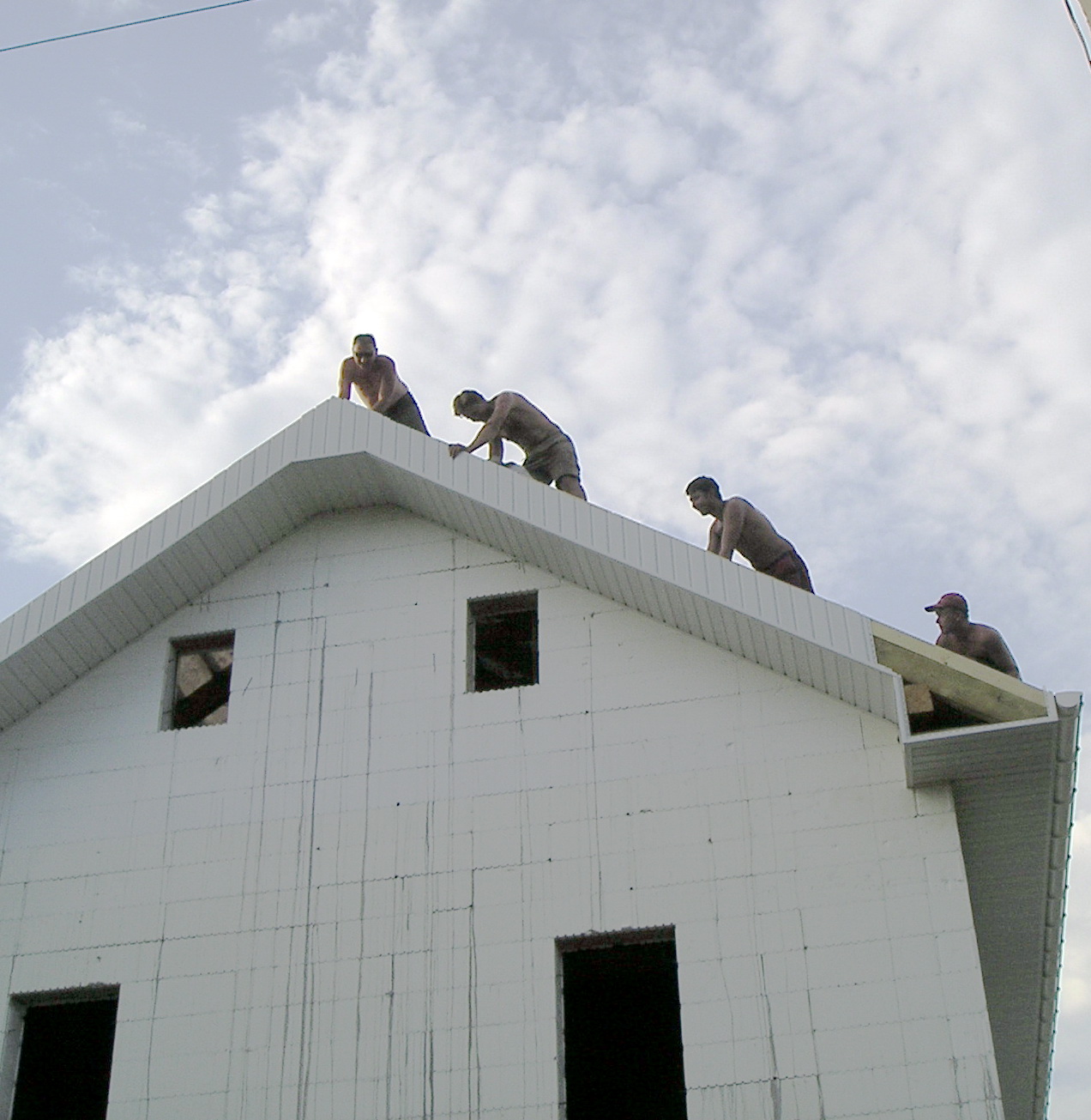

Своевременный. Но в белый список помещу только после хорошего дождя. Не обязательно в четверг :). Понравилась и сама фирма своей обязательностью и вниманием, понравилась и та бригада, которая работала у нас (у них несколько бригад). На снимках - бригада и результат.
Заехали они к нам на объект вечером во вторник, ну а уехали на новый объект в Макаровский район в следующий четверг днем, то есть реально работали неделю. Работали непрерывно, включая выходные, разве что в воскресенье только до обеда, - бригадиру исполнилось 40 лет, но ничего крепче пива не было замечено.
Мы предоставили им домик под временное проживание, поэтому неусыпного контроля с нашей стороны не было. Вообще, на фирме есть и вагончик, который могут привезти при необходимости, но его надо было бы где-то ставить, да и особой необходимости постоянного пребывания на стройплощадке не было, - все, что было нужно они заказывали на фирме и это оперативно доставлялось в нужном количестве и очередности. Зато отзывов от соседей (среди которых есть и строители) мы наслушались предостаточно. По общему мнению, таких строителей не бывает :). Это что-то виртуальное и не из нашей жизни. Многие признавались, что часами стояли и смотрели на их работу (ведь можно бесконечно долго смотреть на три вещи - как горит огонь, как течет вода и как работают другие люди. Но именно работают, а не как обычно :) ) Рабочий день начинался в 6 утра и заканчивался в 23. Учитывая жару, с 13 до 17 был перерыв на обед и купание в Днепре. Работали в одном темпе, как слаженый механизм, без лишних слов (что поразило соседку и без мата :lol:) и перекуров : каждый знал свое дело и выполнял его. В общем, если будете иметь дело с Мастер-Дахом, смело рекомендую эту бригаду (как и мне рекомендовал ее Андрей с 63 улицы). Бригадир - Анатолий. Все они с Чернигова. Впрочем, и с фирмой дело иметь приятно: если бы приходилось сотрудничать только с такими строителями, то нам бы не было здесь о чем и писать :) .
Пару слов о приемке. Бригадир сообщил на фирму о конкретном расходе материала, нам по е-мейл выслали проект акта завершения работ с уточненным расчетом стоимости. Сейчас проверим, в понедельник поедем в офис подписывать и заплатим остаток денег. Фирма на свою крышу дает гарантию на два года со дня подписания акта.

...был перерыв на обед и купание в Днепре. Работали в одном темпе, как слаженый механизм, без лишних слов (что поразило соседку и без мата :lol:) и перекуров : каждый знал свое дело и выполнял его. В общем, если будете иметь дело с Мастер-Дахом, смело рекомендую...

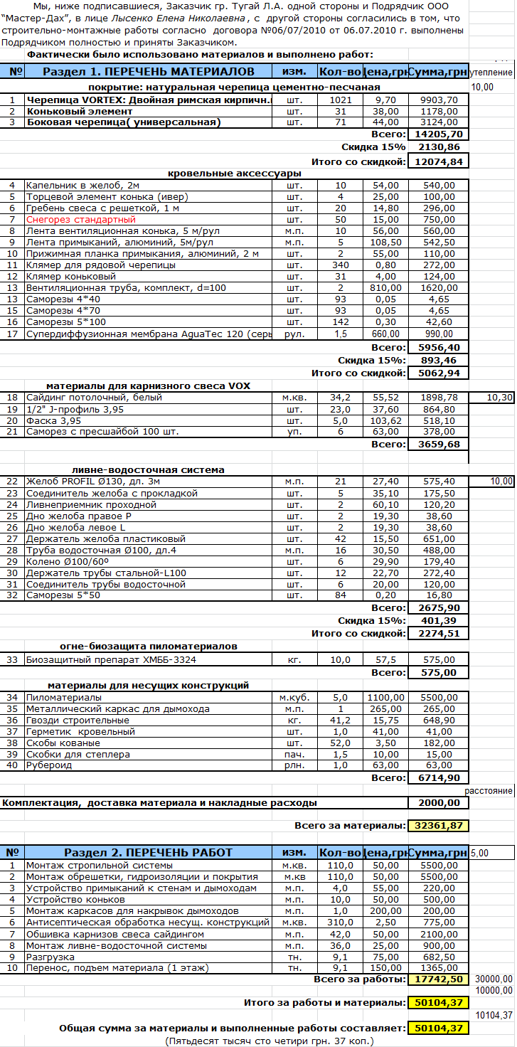

Во сколько обошлась крыша? Работа и материалы?
Их коммерческое предложение я выложил выше. Теперь выкладываю окончательнй расчет.
Несеколько слов в дополнение. По сравнению с коммерчески предложением, полностью снято утепление: я с самого начала планировал холодный чердак, в отличие от полюбившихся нынешним архитекторам мансандр, так как этот вариант дешевле и функциональнее. То есть за меньшие деньги получаем полноценный второй этаж, где не надо пригибаться в углах , и функциональный чердак, хотя бы для сушки белья. Единстенный недостаток: большее пятно тени и непривычный вид (похоже, нынешним архитекторам не дает покоя обычная крыша, - большая поверхность и безо всяких рюшечек :), отсутствует красивость, вот и появляются мансандры со сложными крышами). Честно говоря, уже достал вопрос, а что у Вас будет вверху? Чердак будет! Слово такое забыли :). Хотя реально комнату там выгородить без проблем, но на ближайщие годы вполне хватит работы и на двух жилых этажах. Впрочем, пошли на компромисс и положили супердиффузионную мембрану и контробрешетку (дополнительные затраты), то есть утепление чердака можно будет сделать без проблем в любой момент. Это то, что в минус стоимости.
В плюс - площадь крыши. При расчете брали угол наклона 30 градусов и свесы по 50см. Получили 103 м. Мы настояли на 35 градусах (меньше снеговая нагрузка, правда, больше ветровая, и высота чердака выше), а также на свесах 60 см (50 см - это обычно для производственных сооружений, для жилых - 60 см). В результате площадь крыши выросла со 103 м до 110м, со всеми вытекающими.

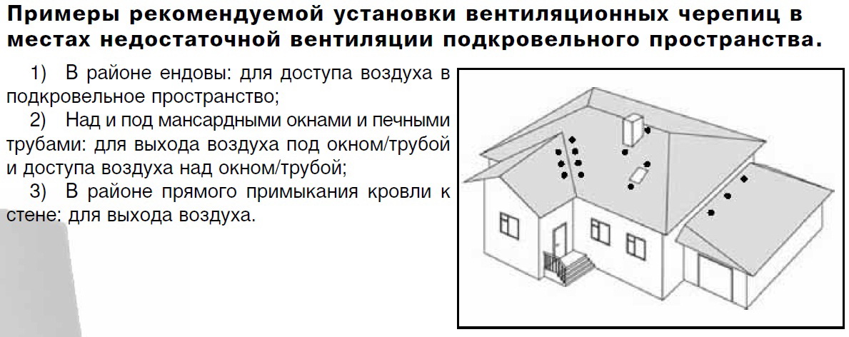

Также поставили два комплекта для вентиляционных труб, которые Вы можете видеть на снимке крыши). Есть еще специальные вентиляционные черепицы, которые ставят в местах с проблеменой вентиляцией кровли (смотри рисунок). Но они тоже не из дешевых, а необходимости в них при такой простой крыше, нет.
А вообще там еще всякие прибамбасы можно заказать и установить. Образцы выставлены в офисе. Например, у меня было желание врезать мансардное окно, чтобы на звезды смотреть, или хотя бы поставить люк для выхода на крышу для принятия солнечных ванн :). Но жена против, - все что нарушает целостность крыши - снижает ее надежность. Меня утешила менеджер, - черепичная крыша удобна еще и тем, что она очень просто ремонтируется и видоизменяется. Так что при желании в последующем можно будет без проблем установить все, что душа пожелает.
Да, еще в минус стоимости скидка, которую дали как участнику форума "Строим дом" :).

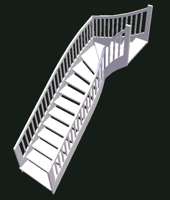

Посмотрите,- фасончик вроде на ваш похож!
Приветствую! Хотела свои 5 копеек по лестнице вставить.;)

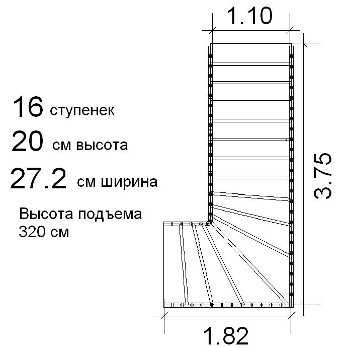

Не совсем, у нее разворот практически на 180 градусов вначале, затем прямо. То есть какой-то гибрид винтовой и прямой лестниц. У моей мамы на даче всегда была винтовая лестница, и, честно говоря, с подъемом особых затруднений не испытывали, вот только габаритные вещи через окно приходилось затаскивать. Благо там окна стандартные, советские. Но сейчас некоторое время там жили, пока у нас крышники обитали, и обнаружили, что собаки принципиально не могут по ней подыматься: тело не вписывается в разворот.
Так что если Вы пробовали лестницу у Кьяры, то не встретили ли затруднения вначале подъеиа, и как, диванчики разные там пронести (не будем вспоминать о рояле, хотя, по-моему, Crash m.d. и его предусмотрел) ?
У меня же лестница имеет форму "Г", без промежуточой площадки: с забежными ступенями. Впрочем, как я уже написап выше, это пока проект.
