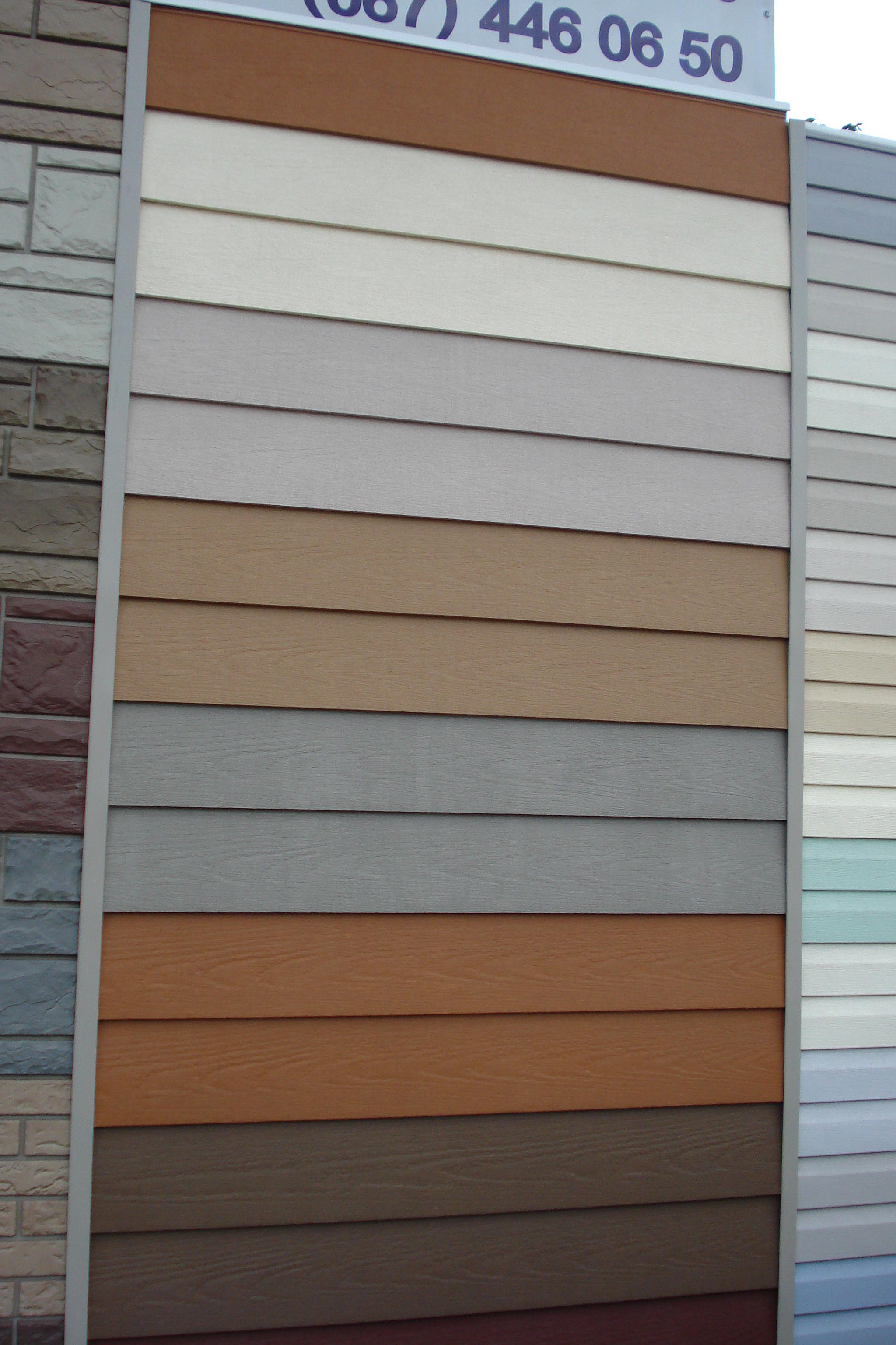

Уважаемый Оптималист. Сегодня ездили смотреть сайдинг в " живую".
Очень понравилась панель " Кедровая доска". Сайдинг шире обычного, цветовая гамма не очень широкая, но сама фактура интересная. И на фото смотрится в готовом виде намного эффектнее чем обыкновенный.

От Novik Inc. ? Конечно. Особенно на цену :(. В два раза больше обычного. Правда, он, вероятно, того стоит. Но у нас с женой сейчас неравная борьба за то, чтобы перейти с "Ангары" на "Канаду", что чревато увеличением сметы на 3 тыс. грн. Увеличение тысяч на 25 мы точно не потянем. А так сайдинг оригинальный и красивый. Архитектор чем то подобным отделывает свой дом. 7997.jpg
Да, цена и правда у него приличная. Особенно в офисе сайдинговые системы , а здесь предлагают скидку - акцию. Разница очень большая. В чем прикол интересно ?

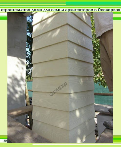

Спасибо за ссылку . Прочитала ветку Архитектора. Скорее всего это и есть "Кедровая доска". Если я правильно поняла он ее покупал аж по 170 грн. за метр .Или это уже с аксесуарами? Нужно еще раз просмотреть.

С моей точки зрения, - в цене. Честно говоря, мне как-то все равно: эти все сайдинги примерно одного тона. Но если остановиться на Ангаре, так еще за те же деньги и душевую кабинку установить можно было. А это уж мне не все равно.
Но жене с самого начала захотелось желтый домик. Проблема в том, что у сайдинга, при всем внешнем многообразии, ограниченный выбор цветов: в основном пастельные серо-зелено-коричневые. Я так понимаю, это определяется цветом стабилизатора, - окиси титана. И найти среди них желтый по вкусу весьма проблематично. Реально это Дёке и серия Престиж Канада у Альты. Лимонный в Ангаре имеет в себе слишком много зелени, да и не очень насыщенный. Еще в тени ничего, а вот на солнце даже не скажешь сразу какого цвета.
Да, следует здесь отметить, что цвет сайдинга (впрочем, как и всего остального) очень меняется в зависимости от освещения (солнце, тень, искусственное), от того как он расположен горизонтально или вертикально, от окружающего фона, от того смотрите ли Вы на небольшой фрагмент, или на всю стену. В общем, большое поле для экспериментов. (Позавчера жена сравнивала цвета при лунном свете, благо сейчас было полнолуние :) ). В общем, как компромисс, остановились на песочном, - в офисе на Старовокзальной при искусственном свете и в большой массе он выглядел вполне желтым. Жена согласовала этот цвет с детьми, а на выходных и с соседями.
Но вчера после обеда застал ее за разглядыванием кусков сайдинга на стене (разобрала демонстрационные веера на отдельные части и развесила). После чего было заявлено с интонациями Галилея "А все таки она вертится!", то есть "А все-таки желтый Канада!". Чтобы я сильно удивился, - вовсе нет. Обычная женская логика, - опросить всех, получить общее мнение и сделать потом по-своему :lol:. Как впрочем абсолютно не удивился и менеджер фирмы, которому в третий раз меняют заказ. Он сказал, что это обычное дело. Так, например, недавно монтировали сайдинг у заказчика в Кончей Заспе. После того как было смонтировано несколько рядов, приехал заказчик и заявил, что этот цвет ему не нравится, и попросил заменить сайдинг. Привезли новый, сняли с одной стены прежний и стали монтировать. Приехала жена хозяина, спросила чем занимаются и, когда увидела на стене оба сайдинга, приказала оставить старый. Так и сделали. Кстати, потом и хозяин заявил, что ему цвет очень нравится :). А куда ему было деваться?
В этом смысле со штукатуркой проще: есть стандартная шкала цветов, есть машины для получения именно требуемого оттенка, никуда бегать не надо. Но мое предложение рассмотреть все-так вариант мокрого фасада, было отвернуто. Поэтому завтра опять поедем смотреть образцы на Старовокзальную. В общем, скорее бы уже начали работу, а то в самом деле есть риск попасть в желтый дом (на Фрунзе) :fool:.

Это " Кедровая доска". Стоит прилично относительно моего бюджета. Но , женщину , тяжело умом понять .У нас " Хочу" это хуже чем болит!!!:)
