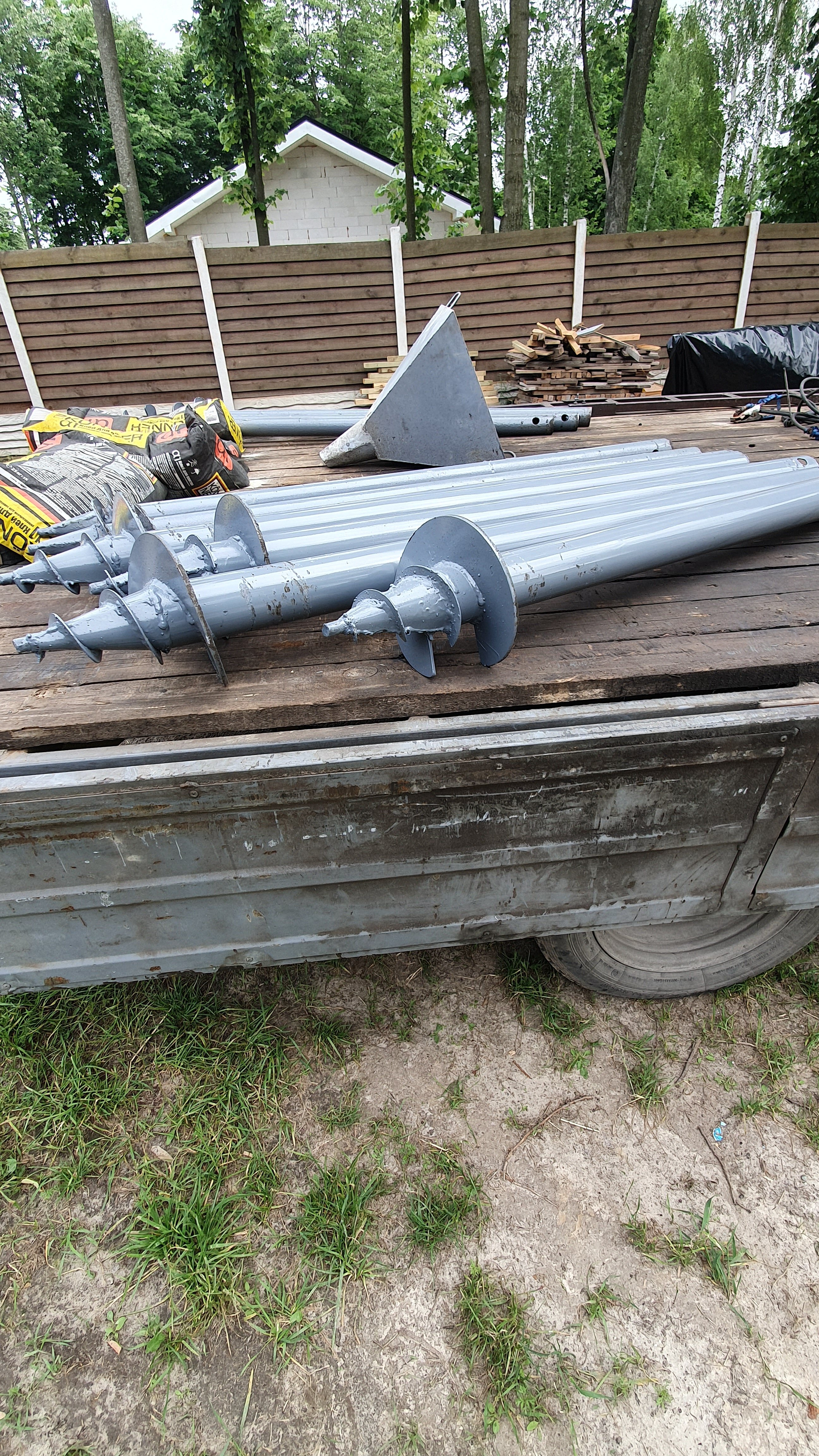

Пробую новое для себя решение - свайный фундамент под террасную кровлю и крыльцо. Несущие сваи 76 мм, длина 1,5 метра, под установку перил - 57 мм и длина 1,5 метра. Должны приехать и вкрутить под ключ в пт, сб.

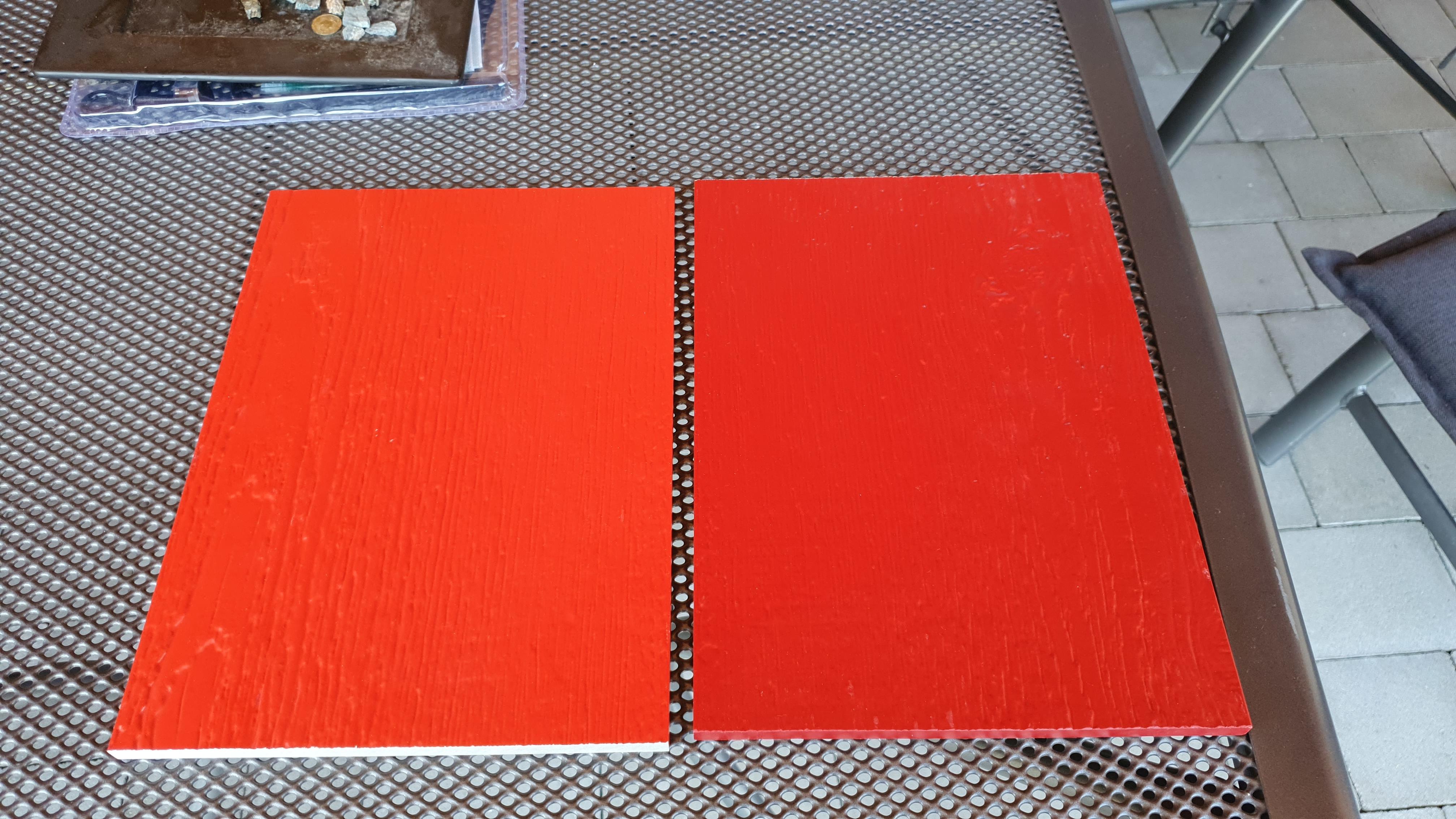

За пару дней сделаю выкраски по цвету фиброцемента.

Вкрутили свайки. Во вт наварят пятки и ушки, которые будут зажимать столбики

Фасад и цвет я выбрала, будет 3003, рал, фиброцемент.
Часть открытых ферм тоже окрашены в красный, Тиккурила Пиньяколор 3003, рал.
Подшива и открытая подшива по фермам террасы - Тиккурила Пиньяколор 5060, белый, не сплошной.
Цвет 3002 слева, 3003 - справа
а поделитесь контактами тех кто свайки эти делает/крутит/обваривает)
067-203-33-08 Артур
ребята установщики Сергей и Артем, вменяемые, адекватные
все сваи со всем под ключ стали в 16 400 грн

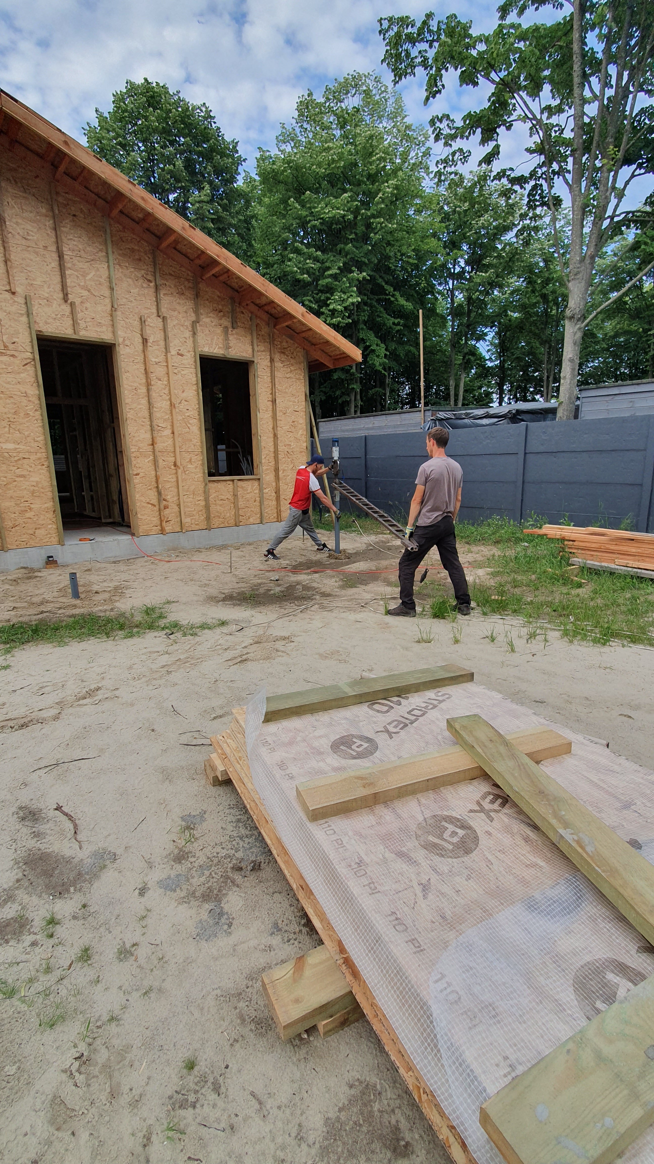

Крутили сваи, варили площадки
Приехали фермы на террасы

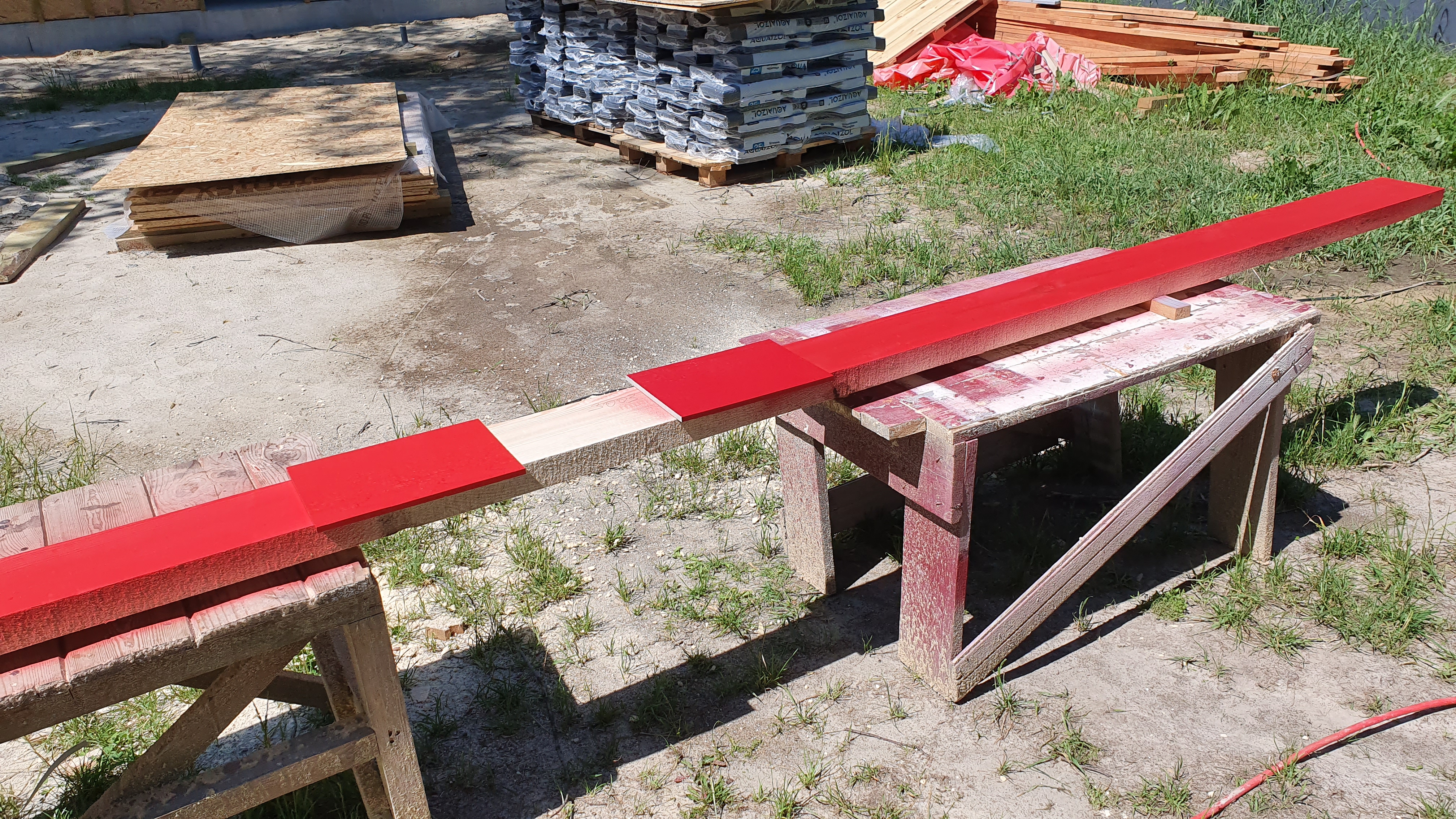

Покрасили столбы, запилили, обмазали, в пластинах насверлили дырок на дренаж
Покрасили пластины
Покрасили пластины на фермах
Покрасили фермы
Покрасили вагонку, она идет на террасах открытым монтажом, покраска до монтажа
Выставили террасы
Покрасили уголки
Теперь еще раз красим выставленные фермы и столбы уже по чистовом

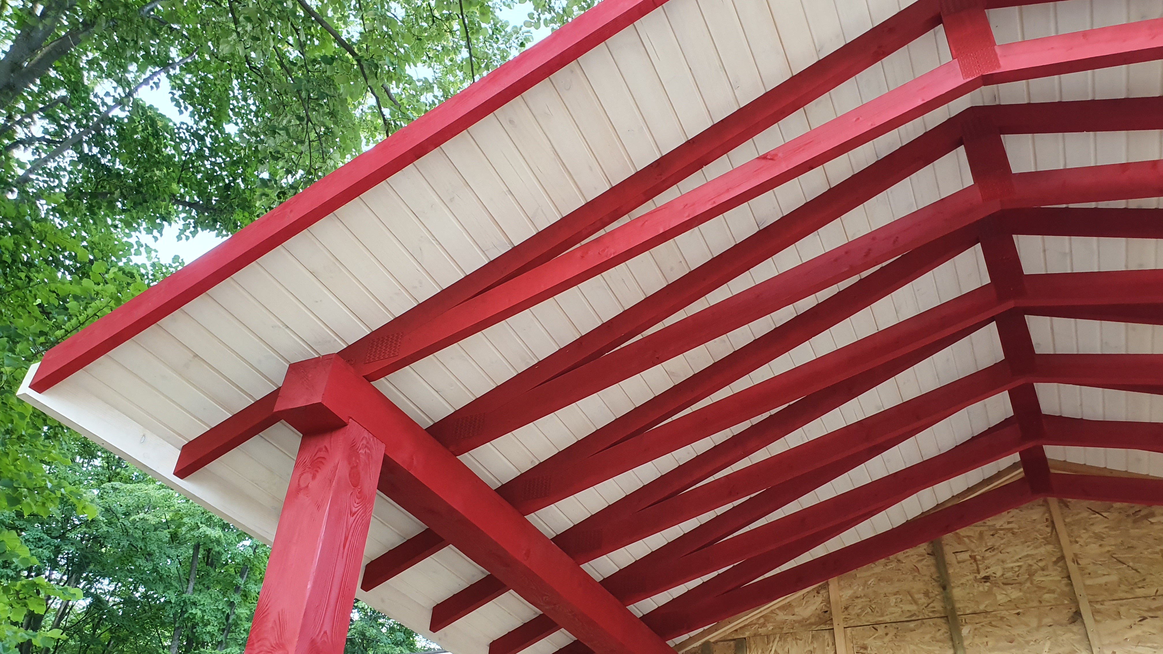

Возвращаясь к террасам
поставили конструкцию, оно все в 2 раза прокрашено
смели пыль
задули все еще одним слоем на чистовую

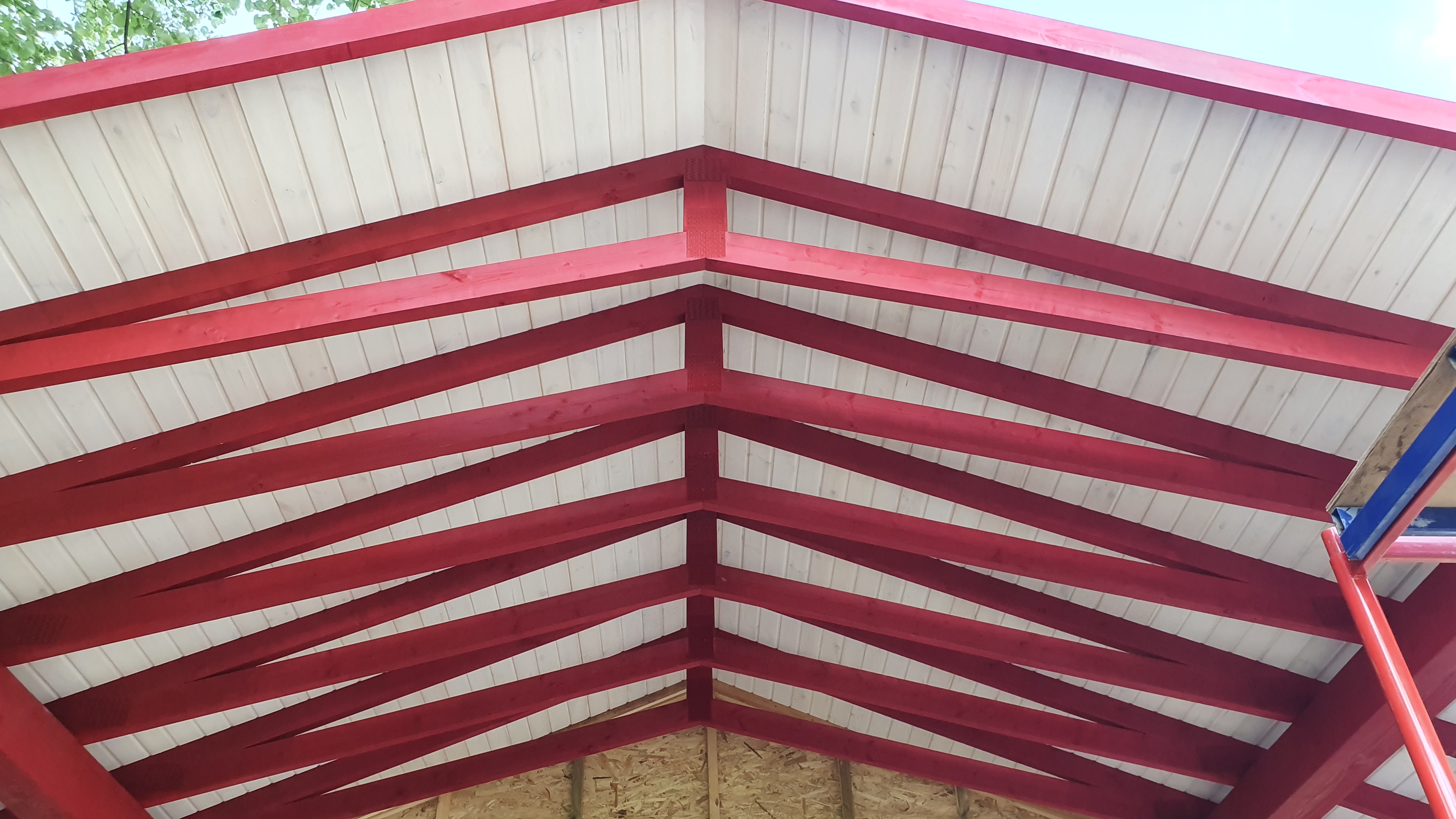

смонтировали по верху вагонку
а теперь будем набирать пирог вверх
кто внимательный, видит, что свес передний весит в воздухе
а весит он так потому, что будет общая работа конструкции Шпренгеля, вес свеса будет перенесен на свою специфическую обрешетку сверху

Вторая терраска, лобовые, фронтонные, цвета, вкусно, но ооочень медленно, сказала Прагме предупреждать всех покупателей таких ферм, что собирать их должны только редкие зануды :oops:. Но от результата я просто балдею, очень моя терраса
Может кому интересно, но пока на краску (как материал) для этой террасы, столбов и подшивы + такое же на крыльце = потрачено 7 660 грн. Напомню, окрашено все в Тиккурила Пиньяколор
