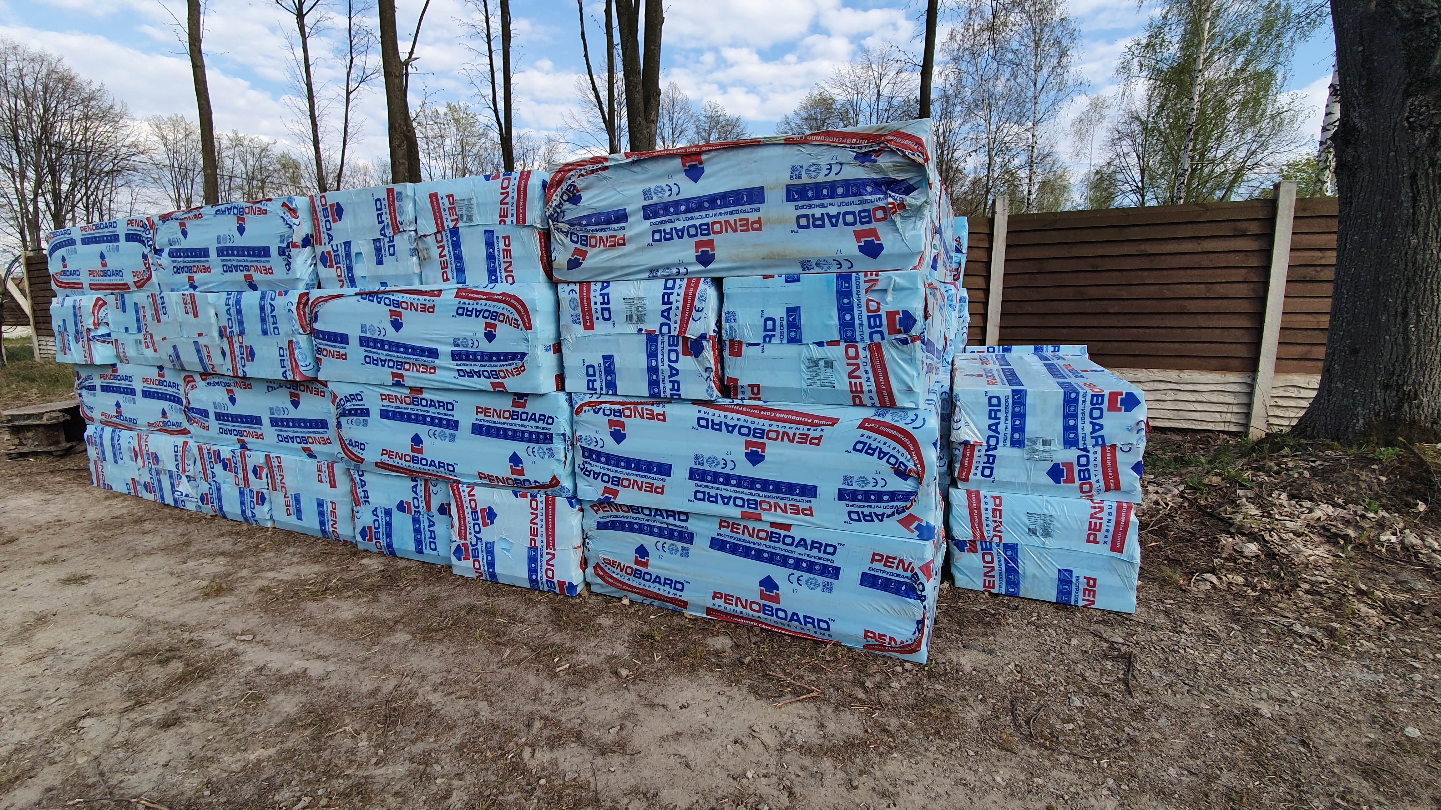

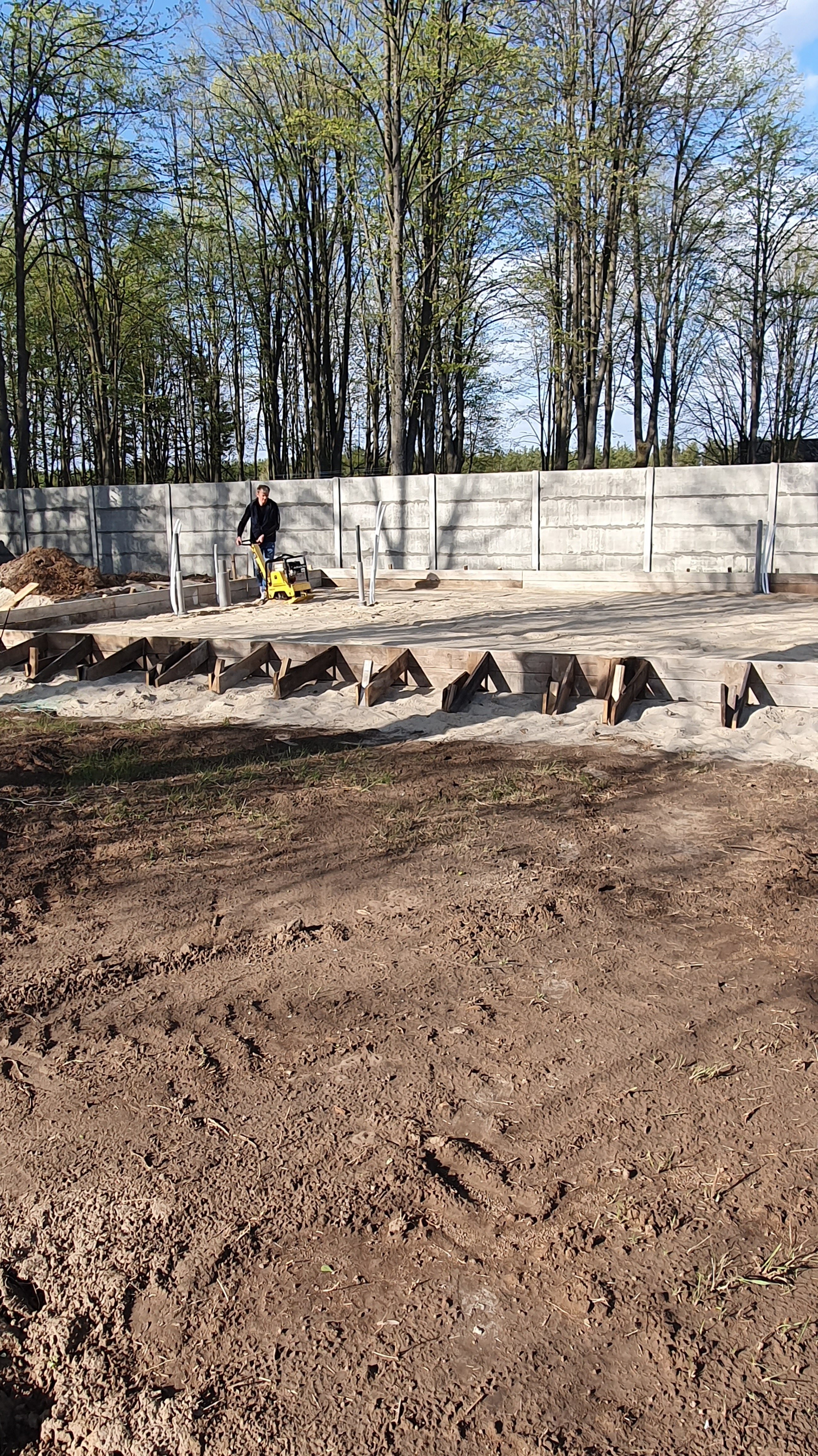

Татьяна5 Опубліковано: 25 квітня 2020 Автор Поділитись Опубліковано: 25 квітня 2020 Оттрамбовали основу. Выставили опалубку по контуру, закрепили. Привезли все трубы. Сегодня будем закапывать канализацию и коммуникации. Привезли горку эппс, Penobord 100mm, 25 м3 6 Посилання на коментар Поділитися на інших сайтах More sharing options...
sergpelux Опубліковано: 25 квітня 2020 Поділитись Опубліковано: 25 квітня 2020 Оттрамбовали основу. Выставили опалубку по контуру, закрепили. Привезли все трубы. Сегодня будем закапывать канализацию и коммуникации. Привезли горку эппс, Penobord 100mm, 25 м3 У вас основа была вся из песка? И сколько его ушло, (и приведите размеры основы)? Спасибо, продумываю в след году над стартом УШП! Посилання на коментар Поділитися на інших сайтах More sharing options...
Татьяна5 Опубліковано: 25 квітня 2020 Автор Поділитись Опубліковано: 25 квітня 2020 У вас основа была вся из песка? И сколько его ушло, (и приведите размеры основы)? Спасибо, продумываю в след году над стартом УШП! У меня вся основа из речного песка. 5 на 31 т + 15т на финишное выравнивание = 170т 2 Посилання на коментар Поділитися на інших сайтах More sharing options...

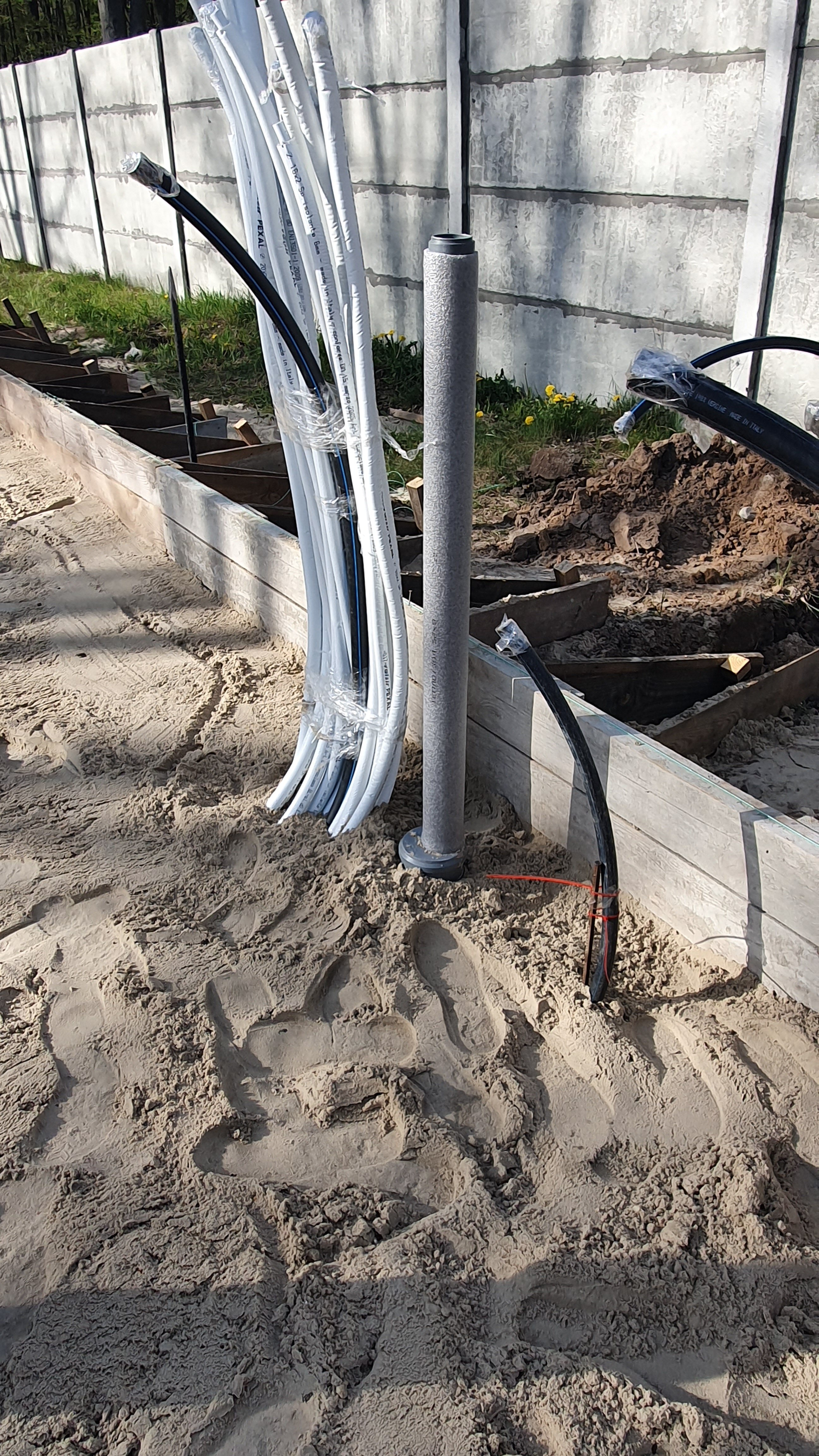

Татьяна5 Опубліковано: 26 квітня 2020 Автор Поділитись Опубліковано: 26 квітня 2020 Собираем паука коммуникаций и закладных все трассы = 110 труба Собирается на верху, с учетом поворотов и тп, потом хоронится и проверяются все сливы Приехал трактор и копнул нам грубокие траншеи под завод воды в дом и к щитовой 7 Посилання на коментар Поділитися на інших сайтах More sharing options...

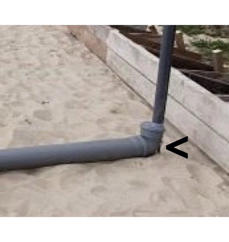

Скромный прораб Опубліковано: 27 квітня 2020 Поділитись Опубліковано: 27 квітня 2020 Собираем паука коммуникаций и закладных все трассы = 110 труба Собирается на верху, с учетом поворотов и тп, потом хоронится и проверяются все сливы А что, два колена по 45° сильно не рентабельно для дома на продажу? 2 Посилання на коментар Поділитися на інших сайтах More sharing options...
Татьяна5 Опубліковано: 27 квітня 2020 Автор Поділитись Опубліковано: 27 квітня 2020 А что, два колена по 45° сильно не рентабельно для дома на продажу? А что, желч вытекая жжёт печень и заливает голову? Под 90 нет ни одного переходника. Молчали бы про продажу, видя трассы по 110 Посилання на коментар Поділитися на інших сайтах More sharing options...
Скромный прораб Опубліковано: 27 квітня 2020 Поділитись Опубліковано: 27 квітня 2020 Под 90 нет ни одного переходника. Молчали бы про продажу, видя трассы по 110 А какие еще могут быть трассы, если не из 110-ой??? И что это, если не КОЛЕНО 90°? Вижу все такие, обман зрения? PS И не надо так нервничать))) 1 Посилання на коментар Поділитися на інших сайтах More sharing options...
Татьяна5 Опубліковано: 27 квітня 2020 Автор Поділитись Опубліковано: 27 квітня 2020 А какие еще могут быть трассы, если не из 110-ой??? И что это, если не КОЛЕНО 90°? Вижу все такие, обман зрения? PS И не надо так нервничать))) В этих точках только 67 колено, причем во всех аналогичных точках тоже 67. На фото оно лежит поверху наживленное, собирается паук, и колено задаёт уклон трубе. И на фото четко видно, что оно не 90 ;), ибо 50 ка стоит не вертикально. П.С. вы сформулировали вопрос так, что бы зацепить - радуйтесь, меня цепляют глупые попытки подкопаться, причем там, где очевидно, что это не тот случай Посилання на коментар Поділитися на інших сайтах More sharing options...
Игорь&Ира Опубліковано: 27 квітня 2020 Поділитись Опубліковано: 27 квітня 2020 Хочу понять для себя: что такое должно идти по 50-ке, чтобы не смогло пройти в повороте 50*110, даже если там и 90? Посилання на коментар Поділитися на інших сайтах More sharing options...
Татьяна5 Опубліковано: 27 квітня 2020 Автор Поділитись Опубліковано: 27 квітня 2020 Хочу понять для себя: что такое должно идти по 50-ке, чтобы не смогло пройти в повороте 50*110, даже если там и 90? 90ка всегда в зоне риска, жир на кухне прямо падает, формирует капсулу, в итоге будет затор. При чистке 90ое колено создаст проблемы (кстати, решаемые), но смысл их себе создавать? Потому берутся другие углы 1 Посилання на коментар Поділитися на інших сайтах More sharing options...
Antrate Опубліковано: 27 квітня 2020 Поділитись Опубліковано: 27 квітня 2020 50-ки потом будут по высоте обрезаться? Сейчас такие высокие для визуализации? Посилання на коментар Поділитися на інших сайтах More sharing options...
Татьяна5 Опубліковано: 27 квітня 2020 Автор Поділитись Опубліковано: 27 квітня 2020 50-ки потом будут по высоте обрезаться? Сейчас такие высокие для визуализации? Да, сейчас они являются трассами, потом, когда заходят сантехники и есть стены, они вытягиваются и подрезаются до нужной высоты или дотачиваются по высоте, в зависимости от задачи 2 Посилання на коментар Поділитися на інших сайтах More sharing options...
dushes86 Опубліковано: 27 квітня 2020 Поділитись Опубліковано: 27 квітня 2020 Мне на 90 тоже больше похоже, чем на 67, если честно. Спишем на "оптический обман зрения" (с) Посилання на коментар Поділитися на інших сайтах More sharing options...

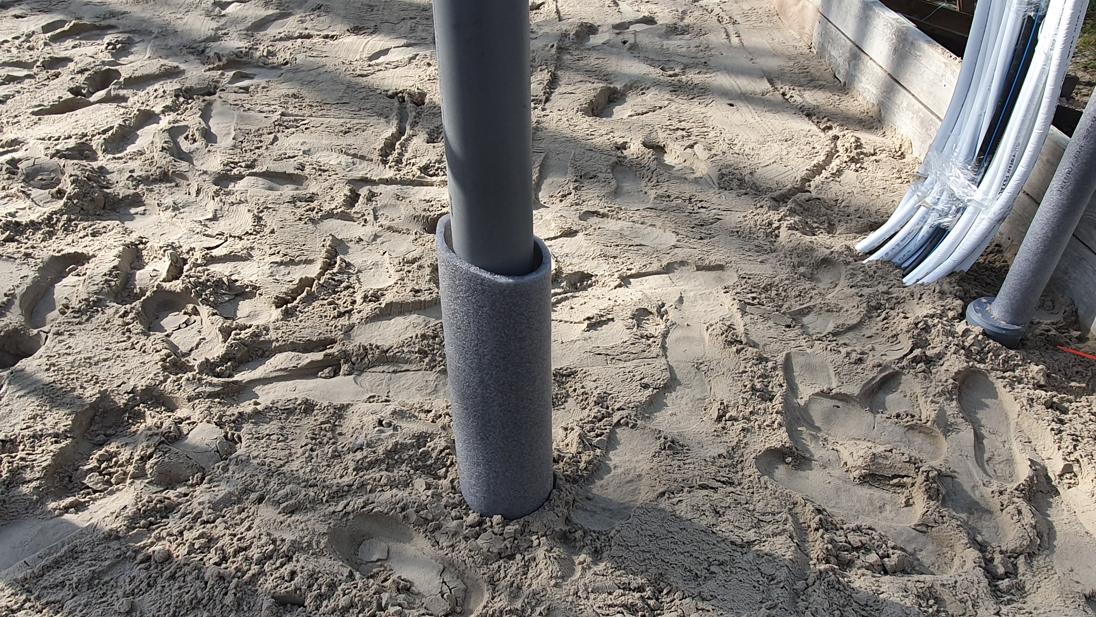

andrey_ka Опубліковано: 27 квітня 2020 Поділитись Опубліковано: 27 квітня 2020 Да, сейчас они являются трассами, потом, когда заходят сантехники и есть стены, они вытягиваются и подрезаются до нужной высоты или дотачиваются по высоте, в зависимости от задачи На 50-ті труби варто одягти утеплювач , причому одягти так , щоб він зайшов на зєднання. Інакше Ви їх потім з бетону не витягнете. Посилання на коментар Поділитися на інших сайтах More sharing options...
Татьяна5 Опубліковано: 27 квітня 2020 Автор Поділитись Опубліковано: 27 квітня 2020 (змінено) На 50-ті труби варто одягти утеплювач , причому одягти так , щоб він зайшов на зєднання. Інакше Ви їх потім з бетону не витягнете. А в бетоне он и не будет. Сверху пойдет гильза 100 мм, в ней будет соединение и тогда все легко двигается. Понятно, что залив в бетон получишь соединение намертво. На фото перед заливкой это будет хорошо видно. Ну и меролон тоже есть Змінено 27 квітня 2020 користувачем Татьяна5 4 Посилання на коментар Поділитися на інших сайтах More sharing options...
Татьяна5 Опубліковано: 27 квітня 2020 Автор Поділитись Опубліковано: 27 квітня 2020 Все закопали, все уклоны пару раз проверили. Трамбуемся. Завтра эппс будем раскладывать 2 Посилання на коментар Поділитися на інших сайтах More sharing options...
