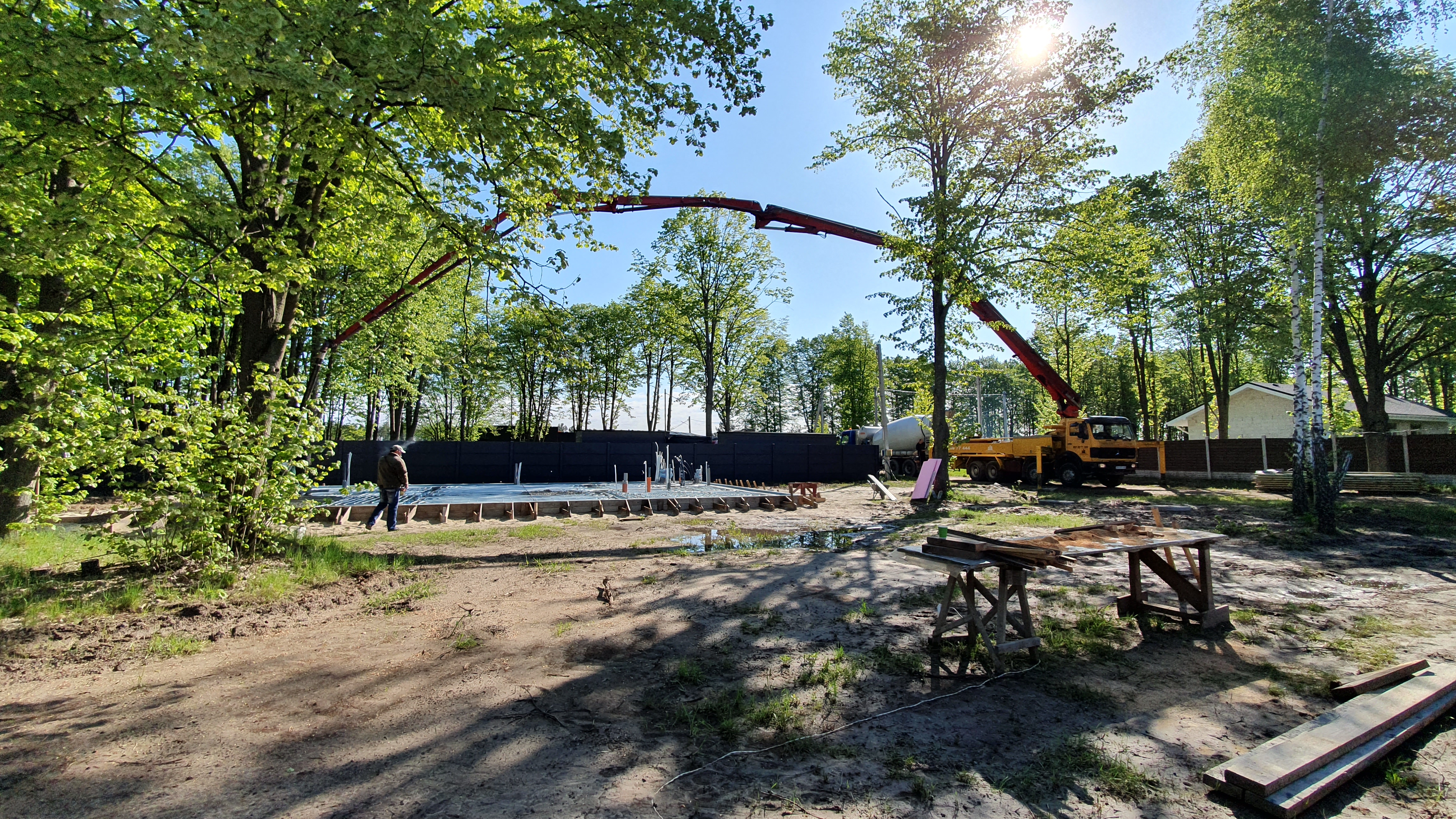

Пооооехали
Крууууто!
У нас аренда такого насоса денеХ стОит (чуть меньше как за пол-стоимости бетона) :)
Дешевле хлопцам заплатить, шоб из-под лотка разгребали...
Тем более, там-же П-4?

Качество заливки с бетононасосом всегда выше, по опыту. П4б25
П4б25
по-старому М-350?

Да ваши инженеры работаю по старинке наверное и дбн не читают. М250 это тот же В20, как бы не так уже и круто, всего-то на класс ниже, ещё это минимально рекомендуемый класс для фундамента плит. Таня все правильно делает, кофициэнт дуракоустойчивости никто не отменял и гарантировано получить себе М250-300
Этот коэффициент можно отменить простым способом - перестать пользоваться услугами "левых Колей- миксеристов", везущих бетон с колхозного БСУ (или заведомо, абы сэкономить, берут на заводе марку ниже),- а просто покупать бетон напрямую с нормального завода. Где смеси готовит компьютер, а не дядя Вася с лопатой.
Заводу хоть можно кубики контрольные предъявить, а Коля нахрен пошлет с ними.

П4б25 - стандартный бетон для плитных фундаментов + защита от дурака, это тоже правда
У меня каркасный дом, я анкерюсь в пол, лишняя прочность бетона мне точно во благо :-)

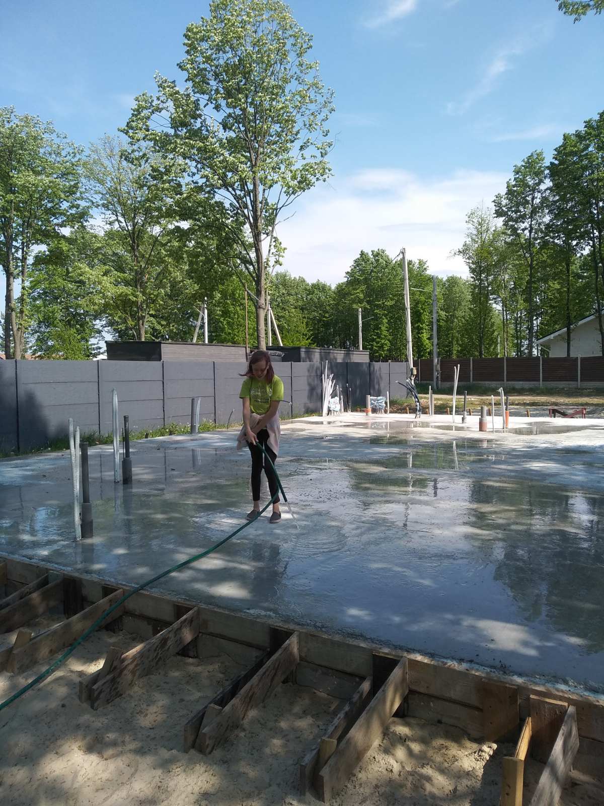

Поливаем бетон. Заодно радуеся хоть какому то веселому занятию :-)

Поведайте о маяках? Или их нет при заливке, по факту льют под нивелир?
они продольные, по стороне 14,5 метра, с шагом 2,5 метра, 12ая арматура
мы, как правило, в УШП вытягиваем заливку под укладку плитки, под ламинат и паркеты нужно делать нивелирку, я правильно поняла вопрос был об это? :-)
Да, спасибо, так эту 12-ю арматуру не к каркасу крепить надо? Ведь будет при заливке "играть" арматура, или я не понимаю...
Может фото есть крепления маяка?
нет, не к каркасу, забиваются штыри через 1 метр, с грунт, на см 70-80, и выставляются по уровню, к ним приваривается 12ка

подскажите еще, в какой момент удаляются маяки? сразу после заливки, пока совсем не схватилось?
