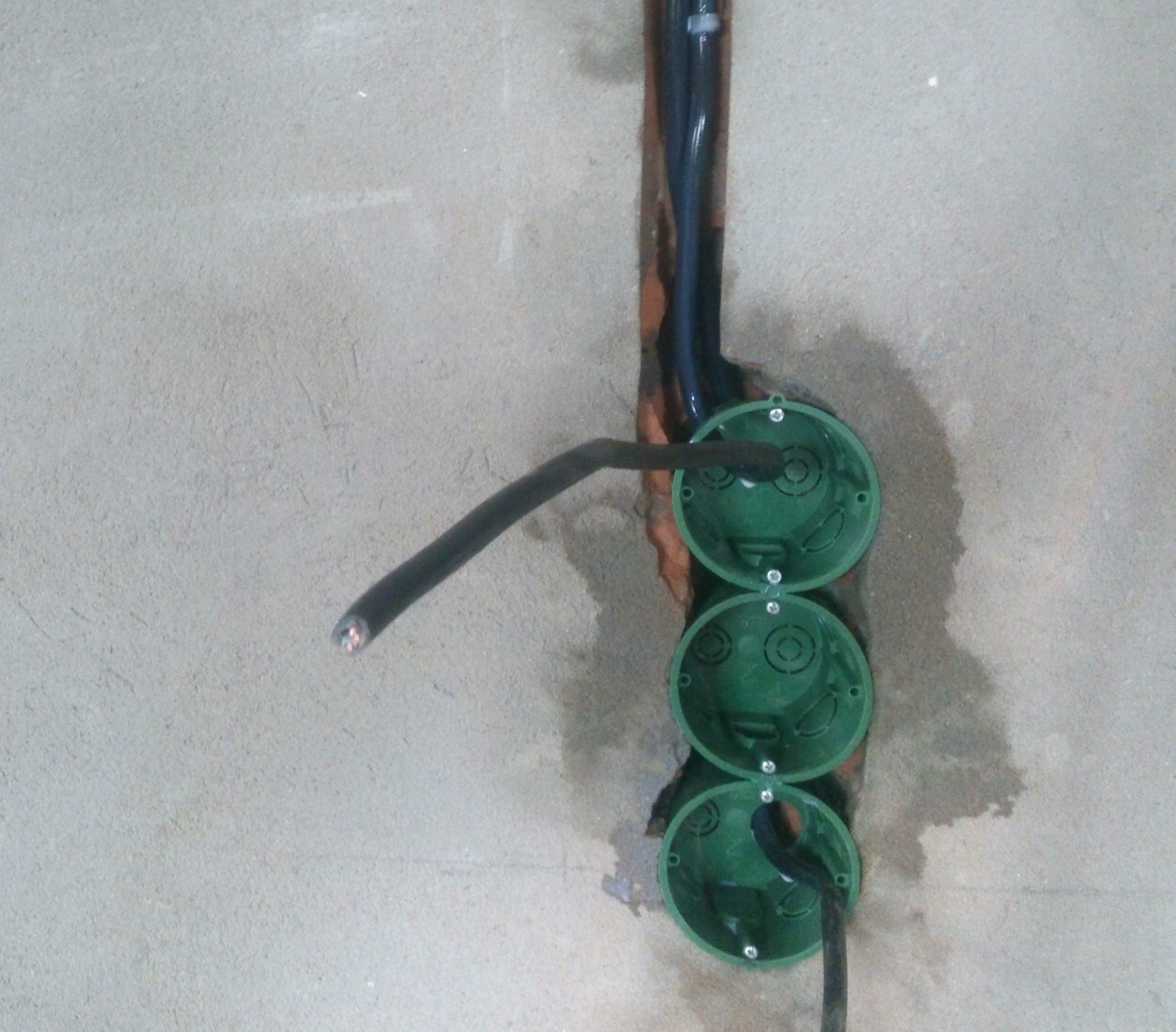

Выглядит стрёмно, чувствую придется помучатся ) А эти мегаскрутки это типа коробки распаечной?
Да. Скрутки провариваются, потом изолируются и прячутся в подрозетники.
Но даже глубоких подрозетников мне оказалось мало. Розетка чуток не влазила. Пришлось перфоратором углублять дно подрозетников. Чтоб легче все разместить.
То человеку делать нечего))) Все намного проще

Не всегда так получается. Бывает от одной розетки нужно шлейф вести в два или три места, тогда не получится шлейфовать на клеммах фурнитуры. Но делать столь гигантские скрутки в подрозетниках действительно странная затея...
В чем "гигантские" ? По длине или по количеству проводов?
Конкретные данные этой точки:
Линия пришла, линия ушла, отвод на дополнительную линию (розетка возле верха окна, для новогодних гирлянд - дети каждый год вешают через удлинители - вот теперь без удлинителей будет) и ответвления на каждую розетку.
Получается монолитный кабель от щита, до каждой розетки. По дороге никаких других соединений.

Не считаю это надёжным. В квартире периодически приходилось ковырять такие шлейфы. Эффект "накопления плохого контакта".
Было такое, что мощный прибор включен в одну розетку, а искрило совсем в другой.

Судя по наконечникам там ещё и многожилка какая-то. ШВВП?

24 минуты назад, Dendnepr сказал:
Не знаю, фото из сети, только для примера
