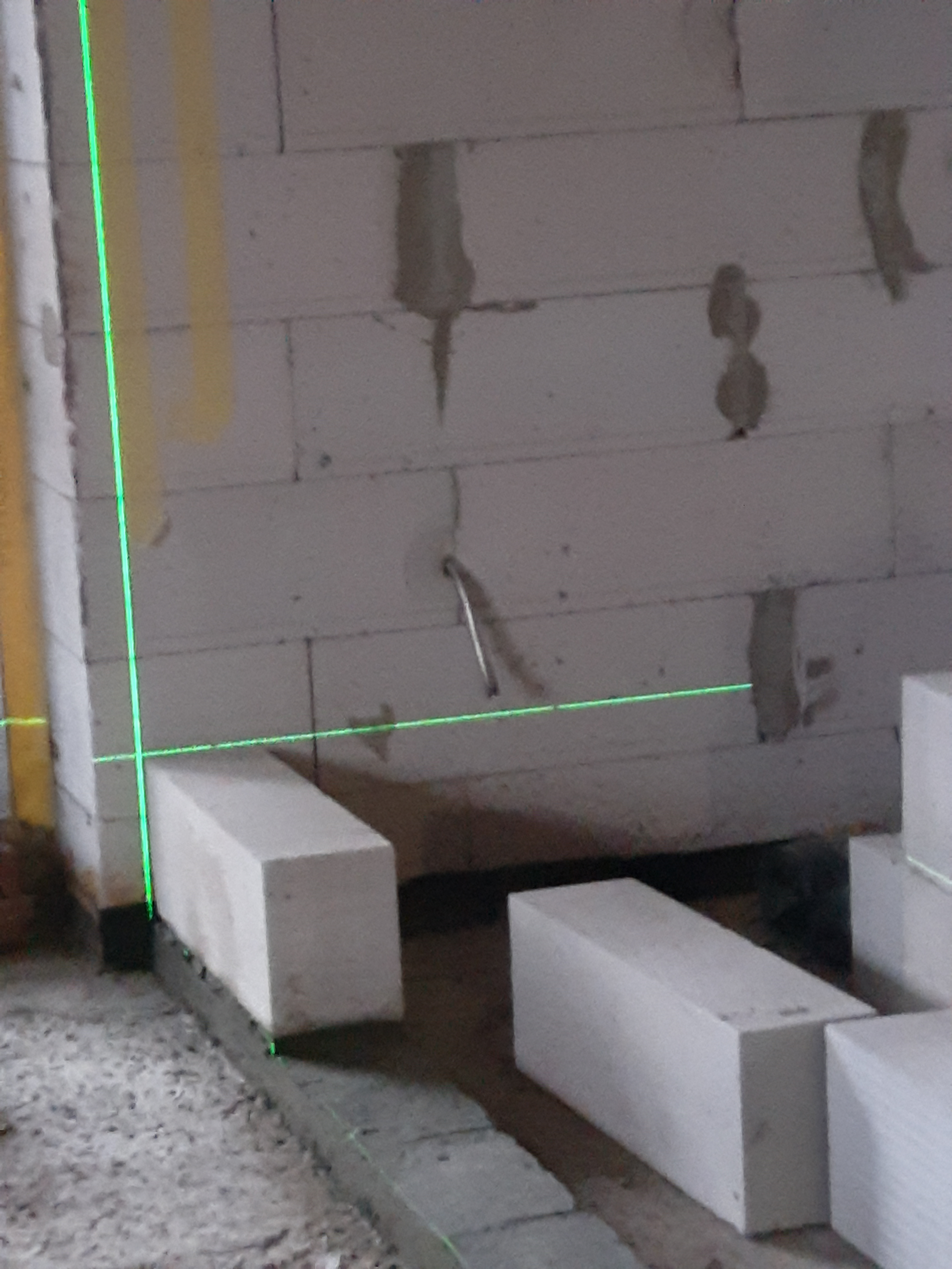

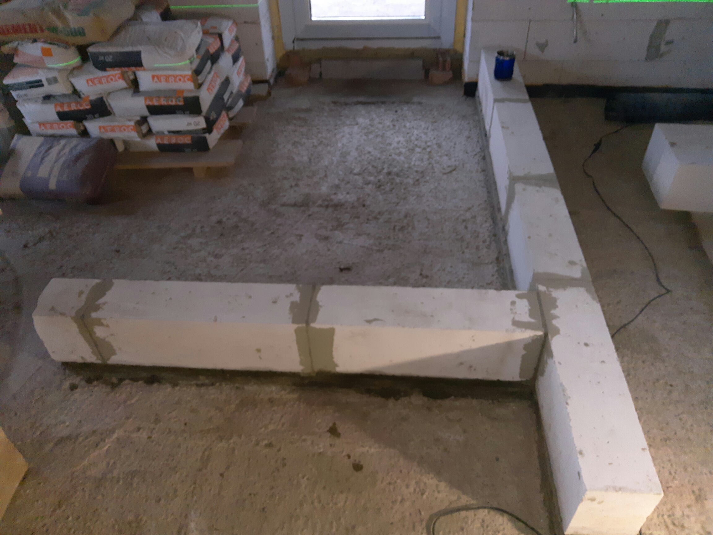

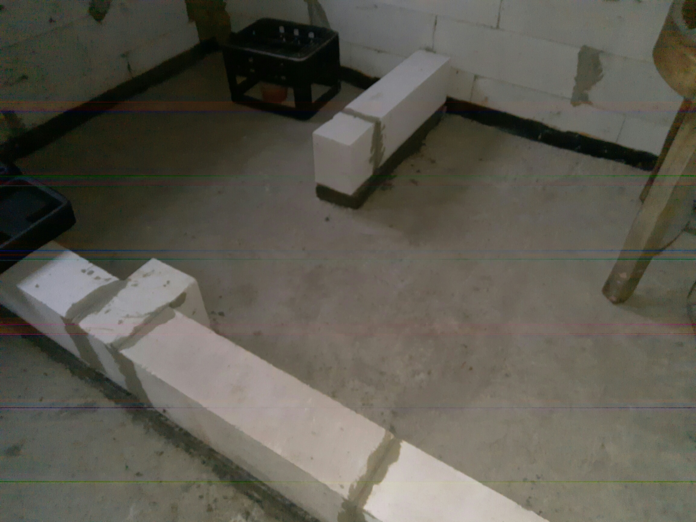

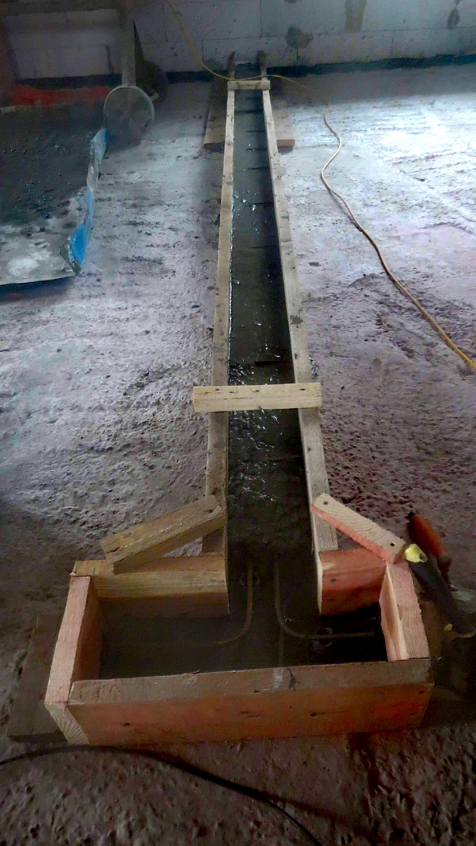

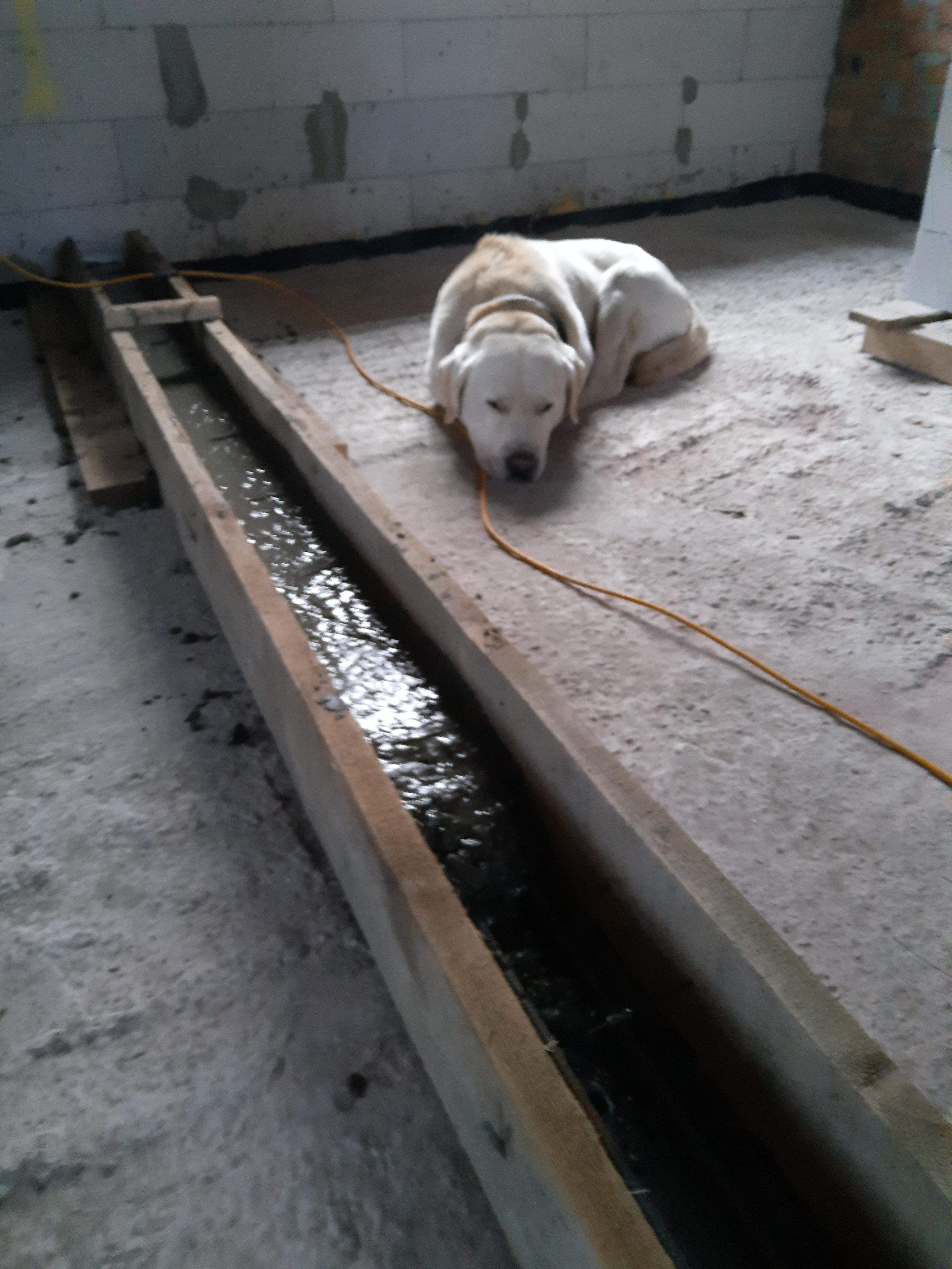

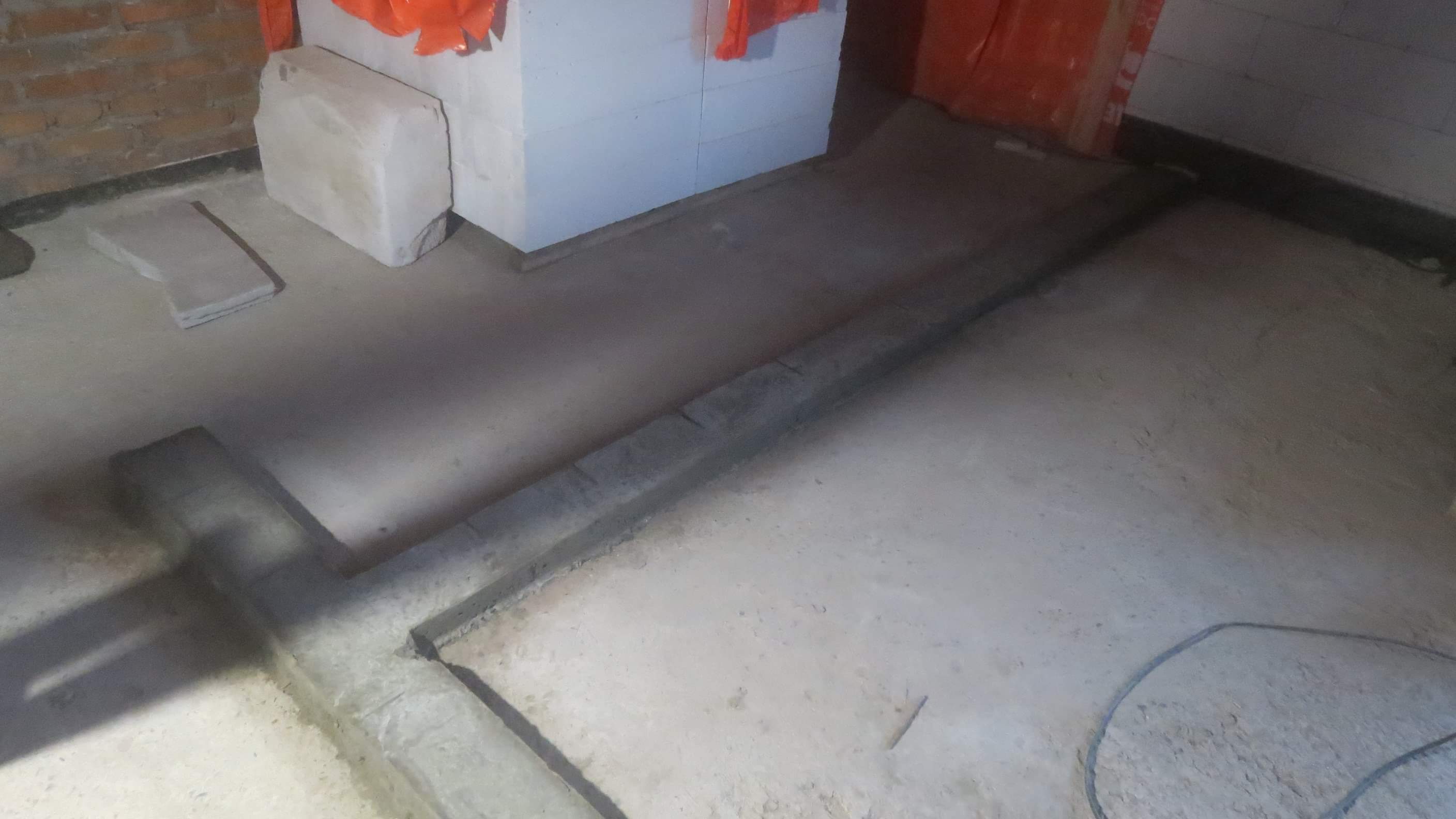

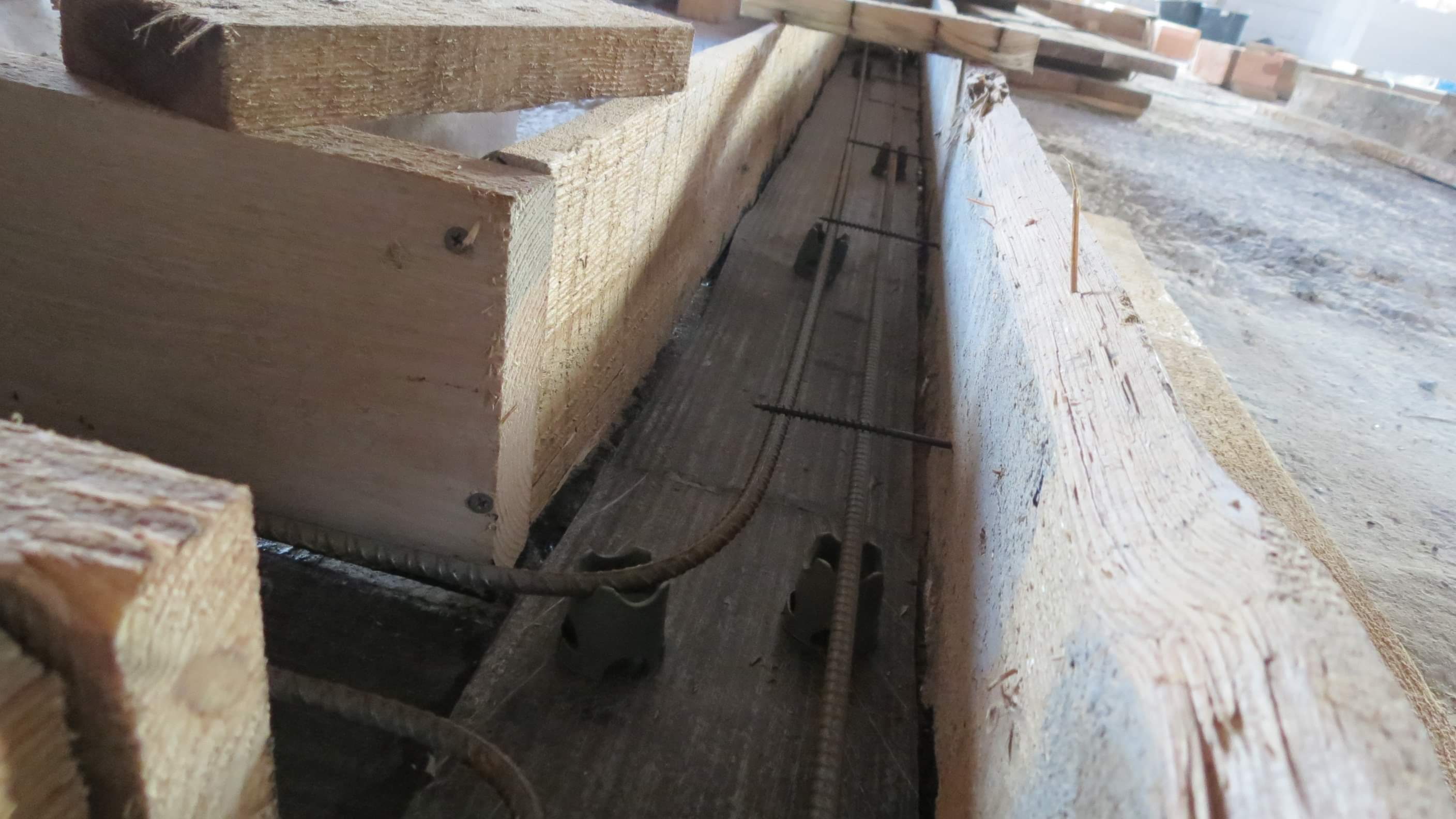

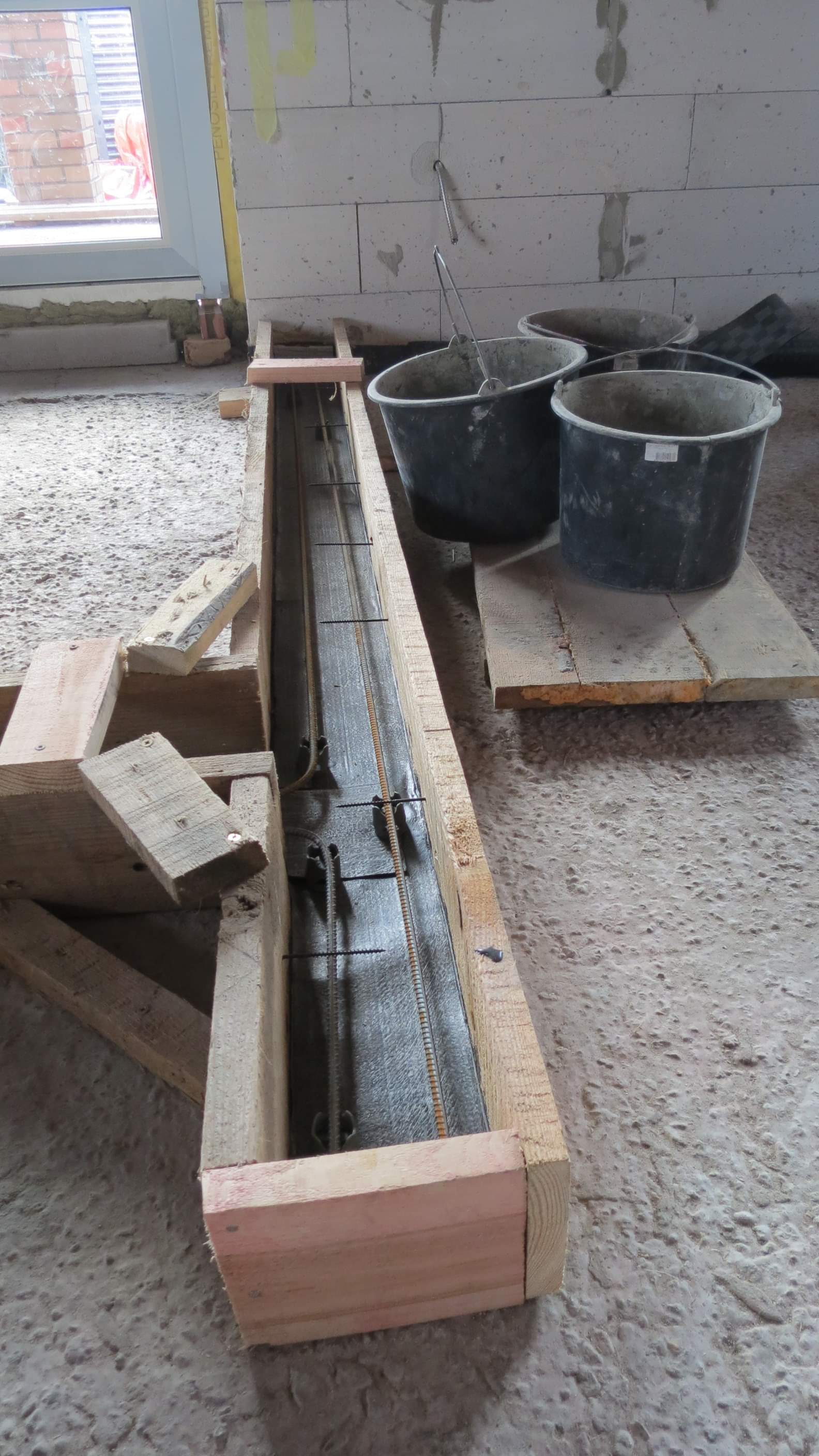

alekssell Опубліковано: 14 грудня 2020 Автор Поділитись Опубліковано: 14 грудня 2020 Продолжаем или начинаем с женой строить внутренние стены. Строители мы так себе, так что меряем по сто раз, где-то ошибаемся, не знаем алгоритма работы. Стен раньше не строили, так что челлендж ещё тот. Под стены решили делать бетонные фундаменты, которые призваны выровнять большие перепады и которые уже успели назвать здесь "странными" )) Для этого разметили стены, собрали опалубку, зафиксировали ее к стяжке. После этого внутрь ее на мастику уложили рубероид. В фундаменты вложили два ряда арматуры 8 мм, на всякий случай заложили 50 мм трубу в местах вероятных проходов коммуникаций. Залили за день и вуаля. Фундаменты готовы. Пёс откровенно скучал все это время и совершенно не понимал что это за фигнёй мы заняты. Уровень теперь есть, где-то может мелкие перепады и остались, но это уже миллиметры. Заложили первые блоки на раствор, намучались конечно их ровнять. Не знаю насколько там критичны миллиметры, но выровняли максимально насколько могли. Не представляю как я эти стены вверху буду ложить с моим страхом высоты Но нам нравится запах стройки, дерева. И делаем потихоньку параллельно дурачась и мечтая где что будет стоять. 7 Посилання на коментар Поділитися на інших сайтах More sharing options...

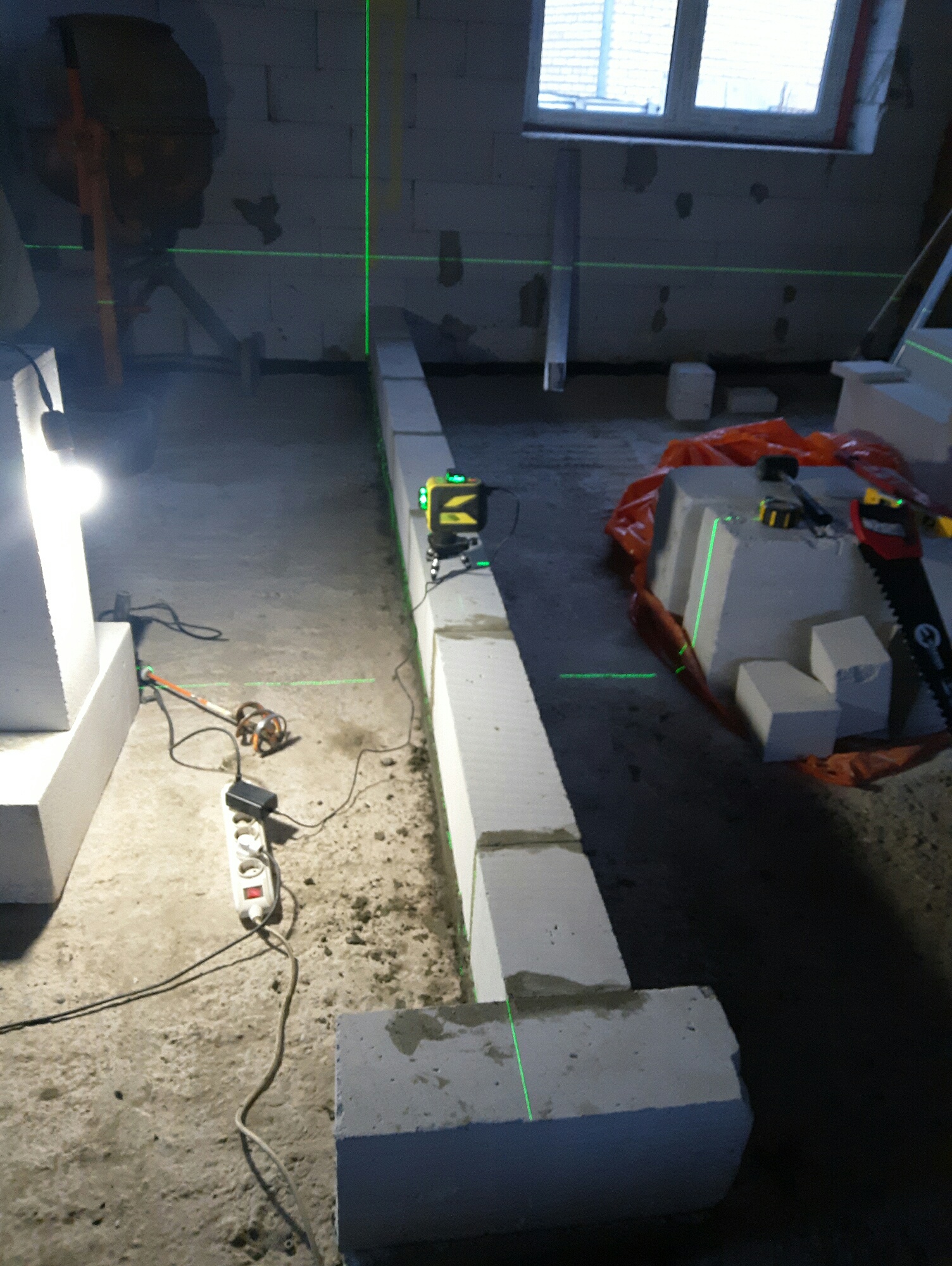

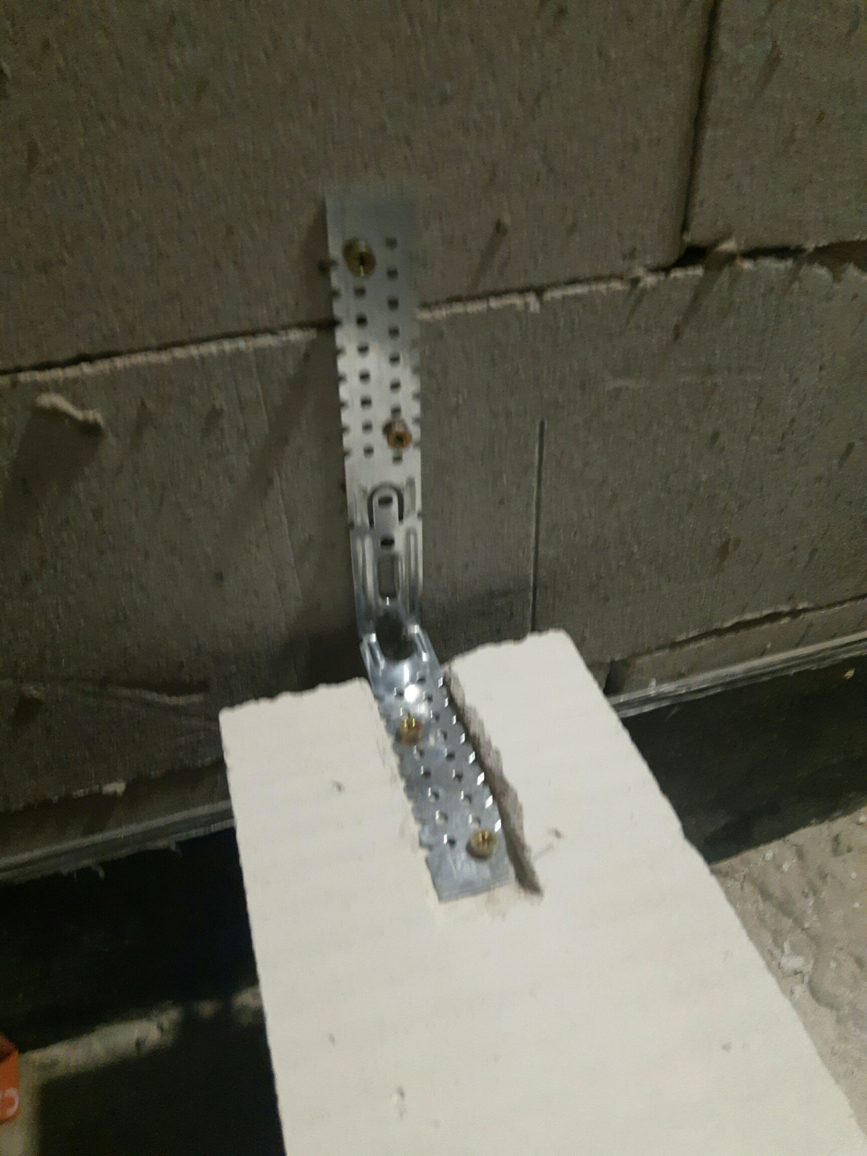

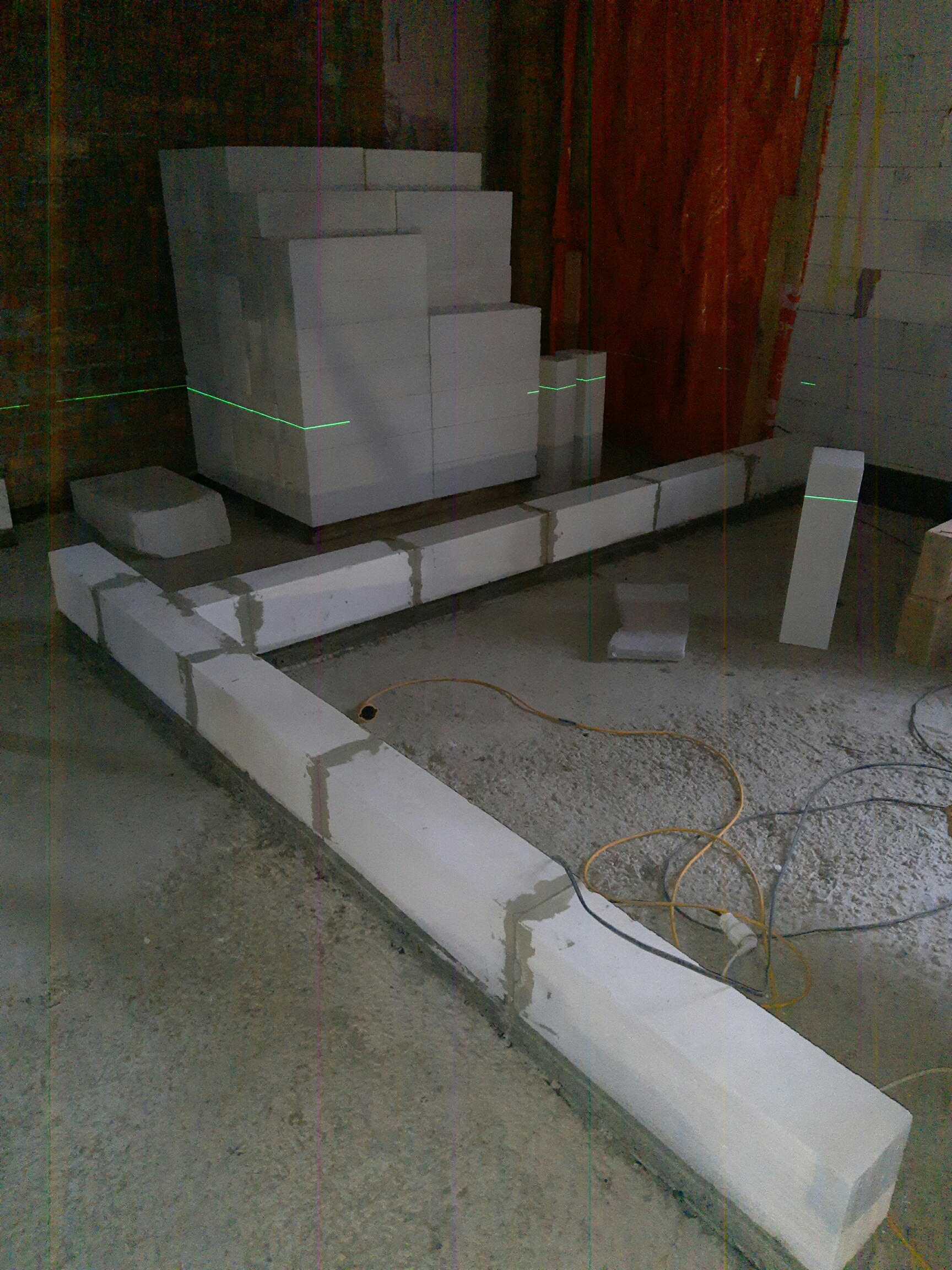

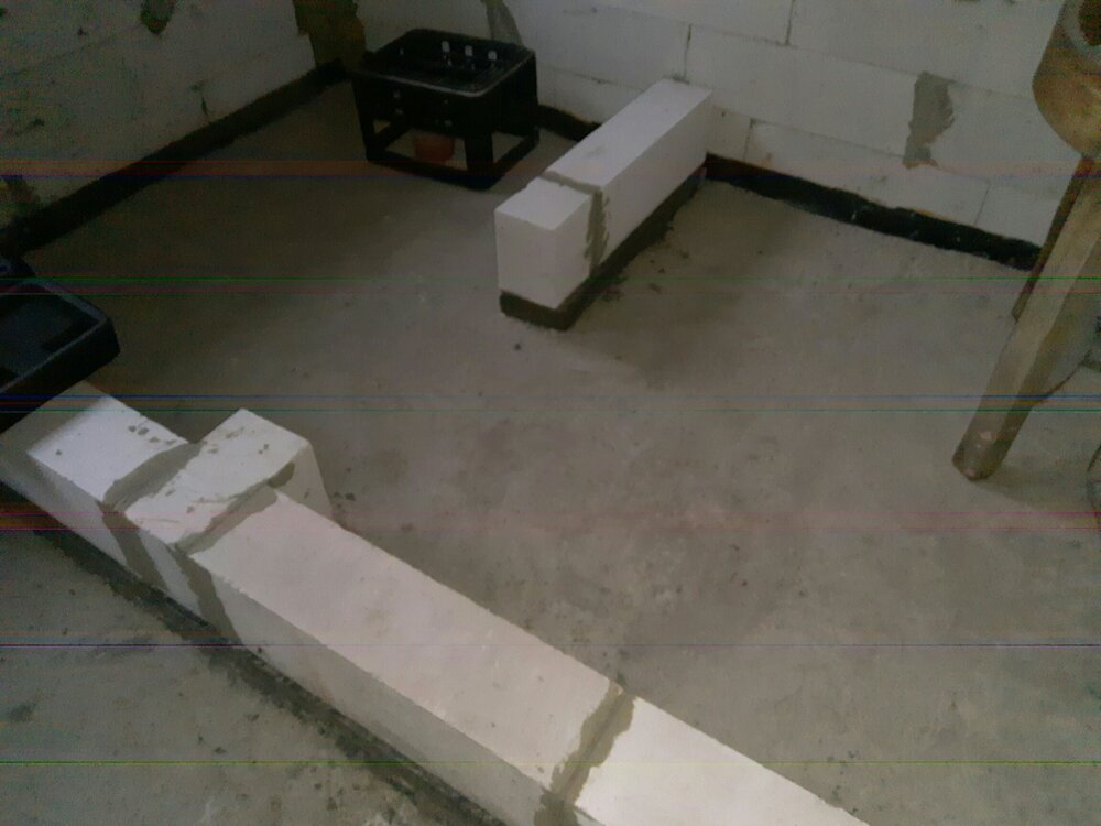

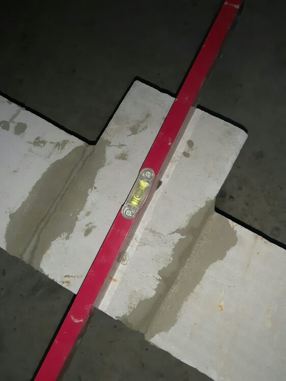

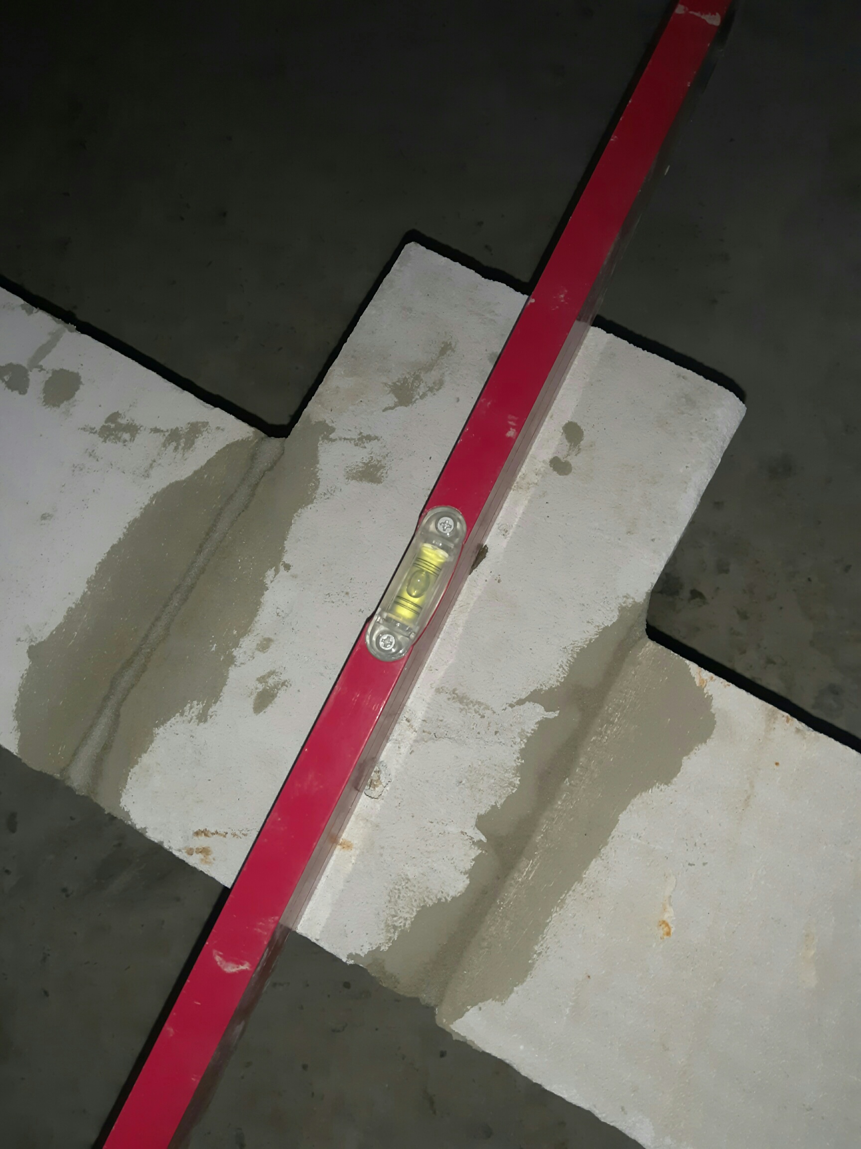

alekssell Опубліковано: 21 грудня 2020 Автор Поділитись Опубліковано: 21 грудня 2020 Продолжаем наш аматорский отчет. Наконец-то положили первый ряд газоблока всех внутренних стен кроме одной комнаты, где этот весь газоблок сложен. Посмотрели видосы, почитали мануал производителя и все как один твердят, что главное выложить первый ряд ровно. Клали блок по лазеру, все стены ещё раз перемеряли на всякий случай. Выложили ровно насколько смогли при нашем нулевом опыте. Сложности были с консистенцией раствора сперва, блок немного плыл, ещё и слой толстый положили. Первый ряд прикрутили к несущим стенам металлическими подвесами для гипсокартона. Поглядываю на потолок и думаю как там вообще класть на высоте? Но как-то продолжим ) 3 Посилання на коментар Поділитися на інших сайтах More sharing options...
semengv Опубліковано: 22 грудня 2020 Поділитись Опубліковано: 22 грудня 2020 Поглядываю на потолок и думаю как там вообще класть на высоте? Нормально там ложить. Я 500 ложила. Вы еще уровень поперек узкой части посмотрите. Если первый ряд положен ровно - дальше будет проще. Клей под гребенку и все. Если где-то геометрия блока нарушена, или неровно положили - терка в помощь. Я обычно в конце дня сразу все теркой проходила. На утро уже затиралось очень плохо. Но у меня клей был белый. Посилання на коментар Поділитися на інших сайтах More sharing options...
alekssell Опубліковано: 22 грудня 2020 Автор Поділитись Опубліковано: 22 грудня 2020 Нормально там ложить. Я 500 ложила. Вы еще уровень поперек узкой части посмотрите. Если первый ряд положен ровно - дальше будет проще. Клей под гребенку и все. Если где-то геометрия блока нарушена, или неровно положили - терка в помощь. Я обычно в конце дня сразу все теркой проходила. На утро уже затиралось очень плохо. Но у меня клей был белый. Вроде ровно все. Я ж не знаю насколько там миллиметры критичны. А 500 это плотность? У меня тогда 500 также. По поводу потолка, я просто высоту не терплю, даже такую )) Посилання на коментар Поділитися на інших сайтах More sharing options...
semengv Опубліковано: 22 грудня 2020 Поділитись Опубліковано: 22 грудня 2020 А 500 это плотность? Ширина. Посилання на коментар Поділитися на інших сайтах More sharing options...
alekssell Опубліковано: 23 грудня 2020 Автор Поділитись Опубліковано: 23 грудня 2020 Ширина. У меня внешняя стена из 400 мм. Когда фронтоны строили, то хлопцы поднимали его таким образом: один подбрасывал его вверх, а второй ловил сверху. Я его попробовал подбрасывать и понял, что фронтоны мне не строить Посилання на коментар Поділитися на інших сайтах More sharing options...
semengv Опубліковано: 24 грудня 2020 Поділитись Опубліковано: 24 грудня 2020 Ну у меня фронтонов нет, но все стены мы без лесов вдвоем поставили. Подсобник у меня только на выходных работает. Ставили на помости, потом на стену. Он мне блоки "солдатиком" ставил - я потом клей и сверху толкнул блок - он и шлепается на свое место. Подправить трохи и все. При этом кладка достаточно ровная. Щелей точно нет. Ну а как сырой, то да тяжеловат. Посилання на коментар Поділитися на інших сайтах More sharing options...

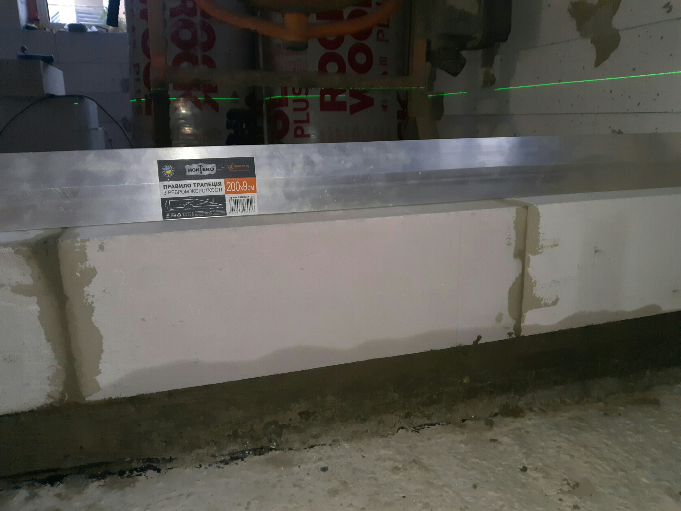

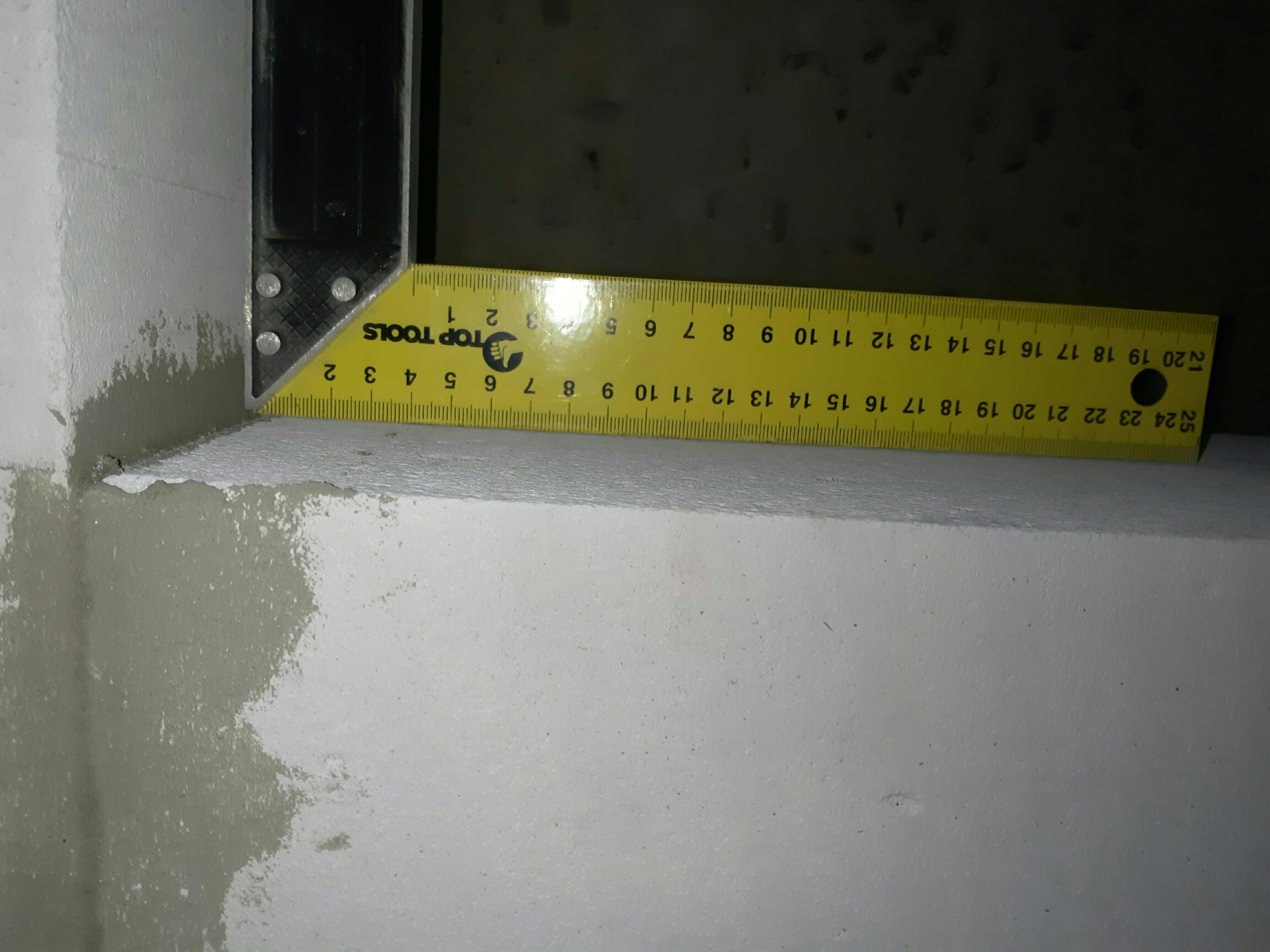

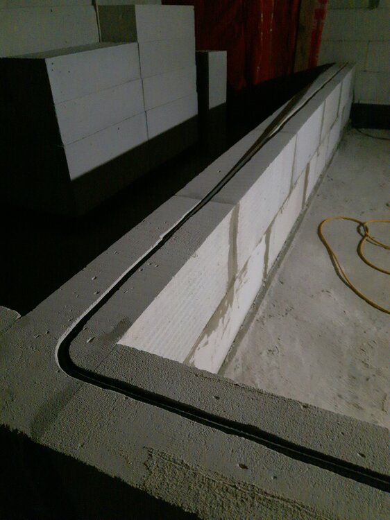

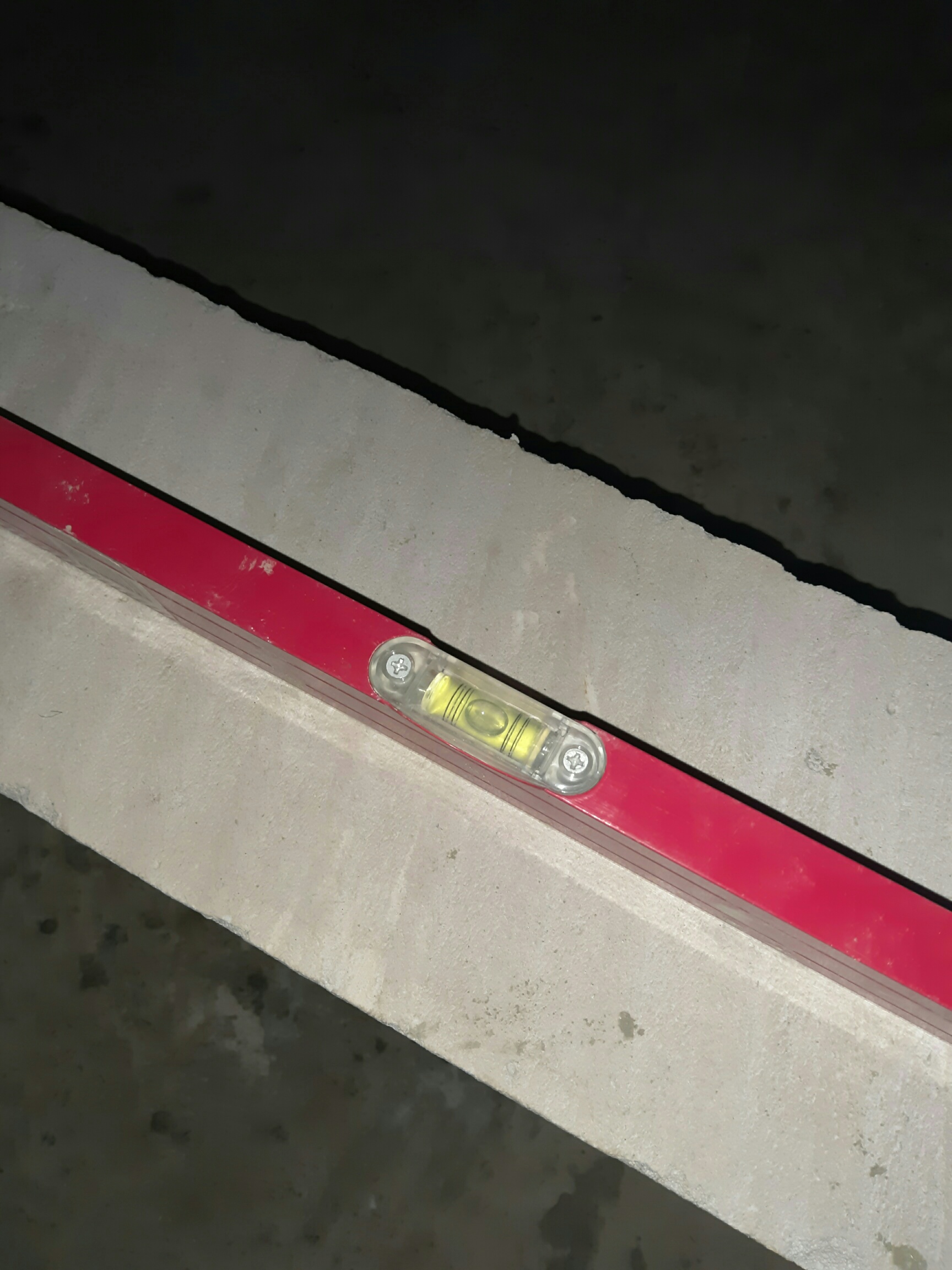

alekssell Опубліковано: 25 грудня 2020 Автор Поділитись Опубліковано: 25 грудня 2020 Положили второй ряд газоблока. Уже на клей. Все говорят, что главное ровно выставить первый ряд, а там проще уже. Но мне всё-таки это не показалось совсем простым. Самое плохое, что попадаются блоки, которые меньше по высоте на 3-4 мм и получается казалось бы небольшая, но визуально заметная разбежность. Совершенно не знаю как с этим бороться. Первый ряд мы прикручивали к несущим стенам металлическими пластинами, второй - армируем металлической арматурой 8 мм. Посилання на коментар Поділитися на інших сайтах More sharing options...
yurriy Опубліковано: 25 грудня 2020 Поділитись Опубліковано: 25 грудня 2020 попадаются блоки, которые меньше по высоте на 3-4 мм и получается казалось бы небольшая, но визуально заметная разбежность. Совершенно не знаю как с этим бороться. Только тереть всю стену, выравнивая уровень. А чтобы тереть поменьше - блоки с большим отклонением толщины откладывать на верхний ряд. Его все равно подрезать придется. 4 Посилання на коментар Поділитися на інших сайтах More sharing options...
lastandr Опубліковано: 25 грудня 2020 Поділитись Опубліковано: 25 грудня 2020 армируем металлической арматурой 8 мм. Ваапще-то перегородки не нужно армировать... 3 Посилання на коментар Поділитися на інших сайтах More sharing options...
semengv Опубліковано: 25 грудня 2020 Поділитись Опубліковано: 25 грудня 2020 Самое плохое, что попадаются блоки, которые меньше по высоте на 3-4 мм Вы сейчас ложите блок 200х200х600? Ложите той стороной, как в паллете уложен - макс. погрешность 1-2 мм. То вы его по оси крутанули на 90 градусов. Посилання на коментар Поділитися на інших сайтах More sharing options...
alekssell Опубліковано: 25 грудня 2020 Автор Поділитись Опубліковано: 25 грудня 2020 Вы сейчас ложите блок 200х200х600? Ложите той стороной, как в паллете уложен - макс. погрешность 1-2 мм. То вы его по оси крутанули на 90 градусов. Блок 200/150/600 Посилання на коментар Поділитися на інших сайтах More sharing options...
semengv Опубліковано: 25 грудня 2020 Поділитись Опубліковано: 25 грудня 2020 Только тереть всю стену, выравнивая уровень. А чтобы тереть поменьше - блоки с большим отклонением толщины откладывать на верхний ряд. Его все равно подрезать придется. Как то большой разбег у вас. ? Производитель кто? Посилання на коментар Поділитися на інших сайтах More sharing options...
yurriy Опубліковано: 25 грудня 2020 Поділитись Опубліковано: 25 грудня 2020 Как то большой разбег у вас. ? Производитель кто? У меня? Посилання на коментар Поділитися на інших сайтах More sharing options...
alekssell Опубліковано: 25 грудня 2020 Автор Поділитись Опубліковано: 25 грудня 2020 Как то большой разбег у вас. ? Производитель кто? Аерок 1 Посилання на коментар Поділитися на інших сайтах More sharing options...

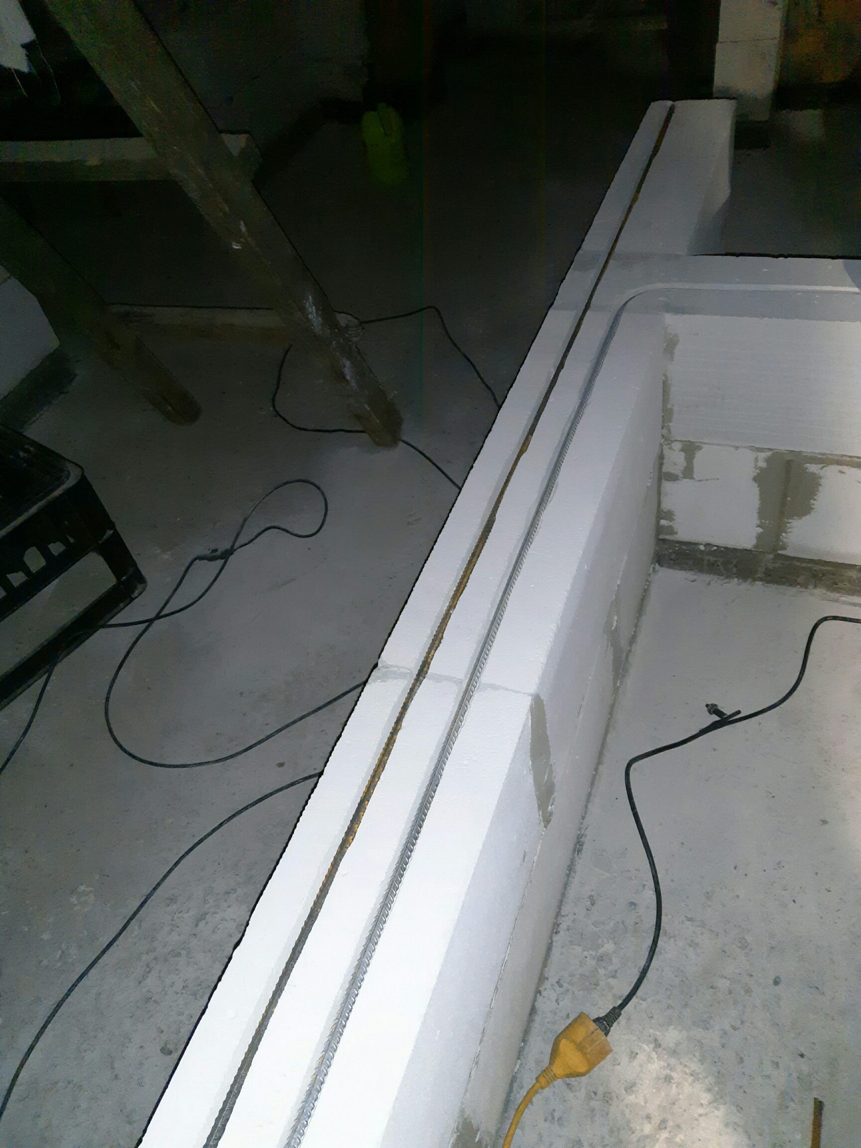

alekssell Опубліковано: 27 грудня 2020 Автор Поділитись Опубліковано: 27 грудня 2020 Ваапще-то перегородки не нужно армировать... Разные мнения. Много ресурсов говорит, что свыше трёх метров все-таки нужно армировать. Такие участки и буду делать. От армирования второго ряда пришлось отказаться. Померял, получается что армированный ряд попадает на линию розеток будущих. Так что армировать будем третий ряд. Посилання на коментар Поділитися на інших сайтах More sharing options...

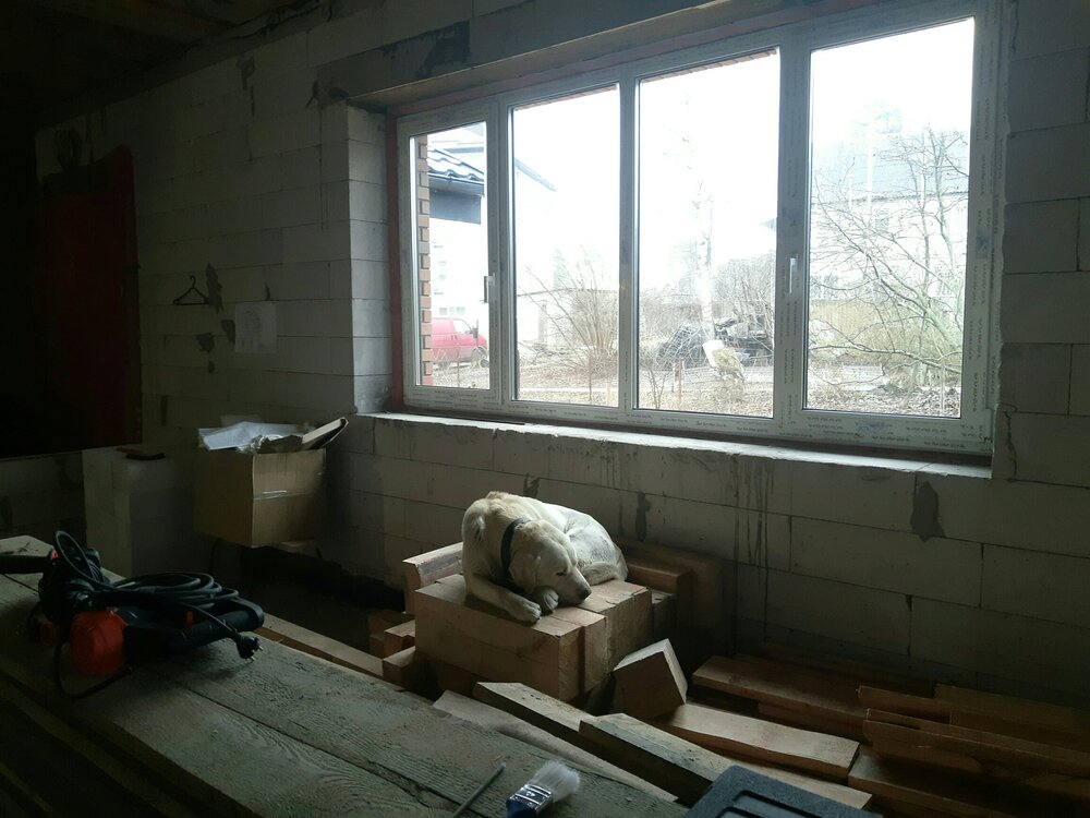

alekssell Опубліковано: 25 січня 2021 Автор Поділитись Опубліковано: 25 січня 2021 Строительные будни. 4 Посилання на коментар Поділитися на інших сайтах More sharing options...

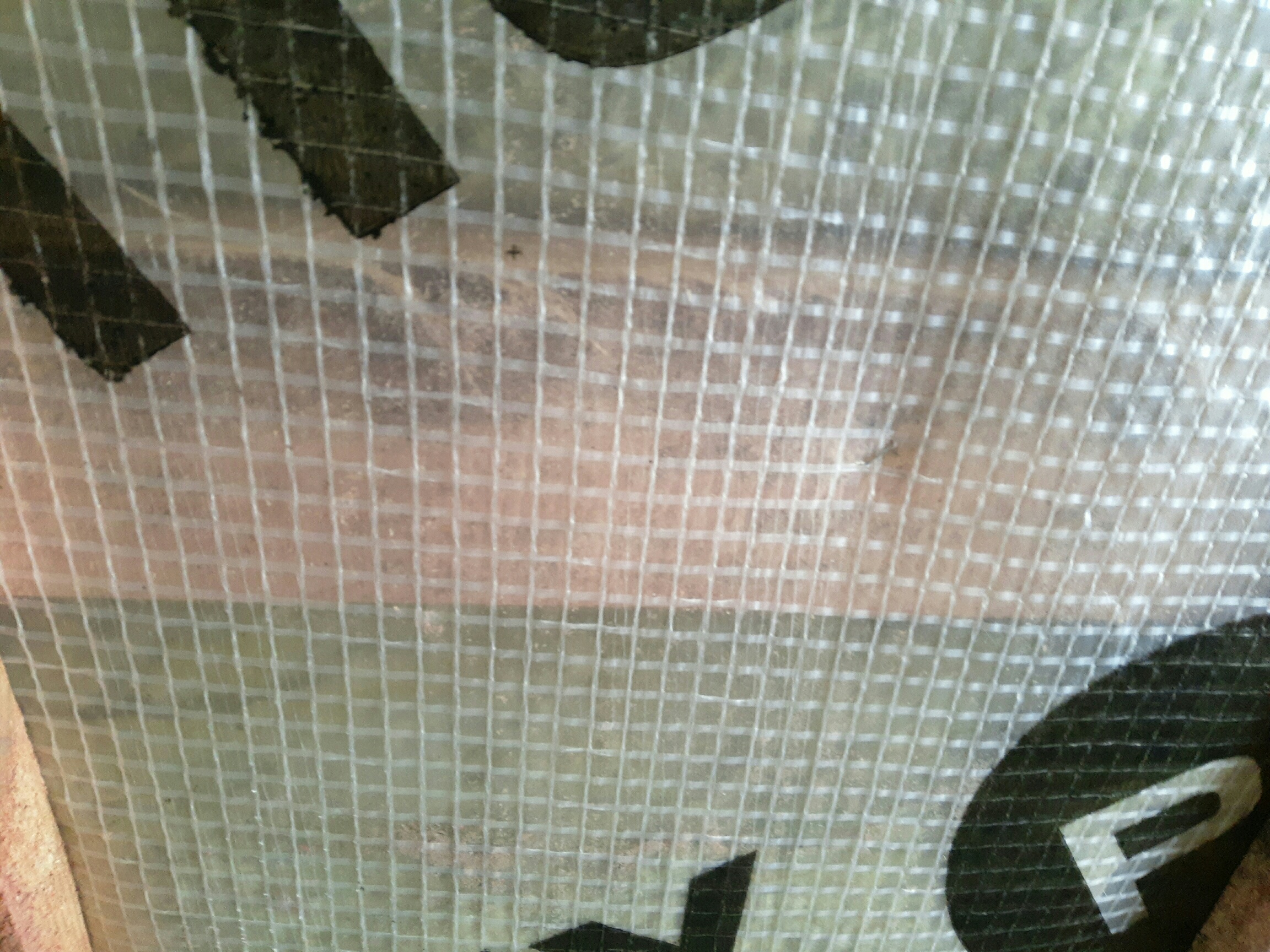

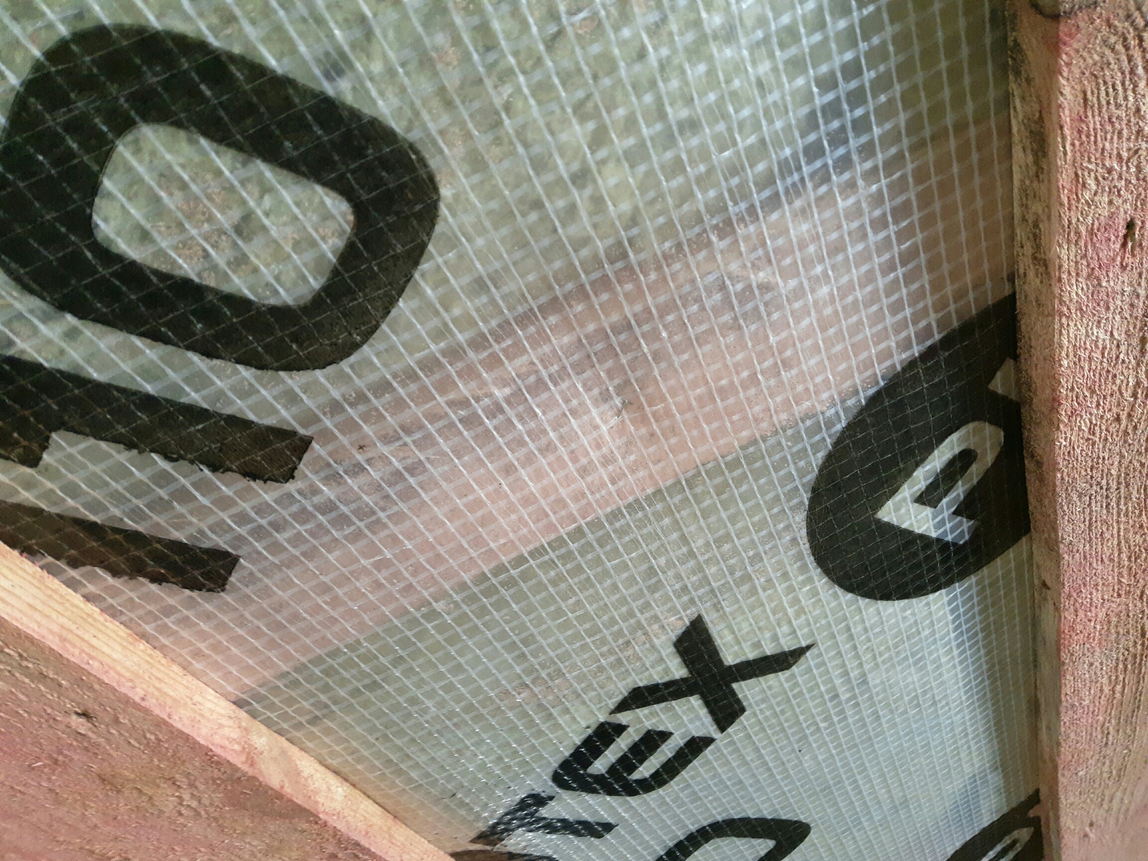

alekssell Опубліковано: 30 січня 2021 Автор Поділитись Опубліковано: 30 січня 2021 Не обращал внимание как-то, а это смотрю на одной балке появилась чернота. Осмотр чердака показал, что никакой влаги там нет. Визуально, нет конденсата и под пароизоляцией. Пирог, напоминаю, такой: пароизоляция, базальтовая вата 300 мм, мембрана, вентзазор 50 мм, доска пола чердака. В полу чердака есть отверстия для выводов будущей вентиляции, оттуда можно добраться до ваты. Вата сухая тоже. Скорее всего, если влага и была, то из самого бруса. Вопрос делать ли что-то с этой балкой или так и оставить? Посилання на коментар Поділитися на інших сайтах More sharing options...
Dendnepr Опубліковано: 30 січня 2021 Поділитись Опубліковано: 30 січня 2021 Может и раньше было? Посилання на коментар Поділитися на інших сайтах More sharing options...
alekssell Опубліковано: 30 січня 2021 Автор Поділитись Опубліковано: 30 січня 2021 Может и раньше было? Даже и не знаю. Не могу вспомнить были ли эти черные пятна после монтажа. Просмотрел фотки и именно этой балки тоже не могу найти после монтажа. Посилання на коментар Поділитися на інших сайтах More sharing options...
alekssell Опубліковано: 7 лютого 2021 Автор Поділитись Опубліковано: 7 лютого 2021 Проблема с балкой решилась сама собой, оказалось, что темные пятна - это потемневшая стружка. Сама балка в полном порядке и сухости. 2 Посилання на коментар Поділитися на інших сайтах More sharing options...

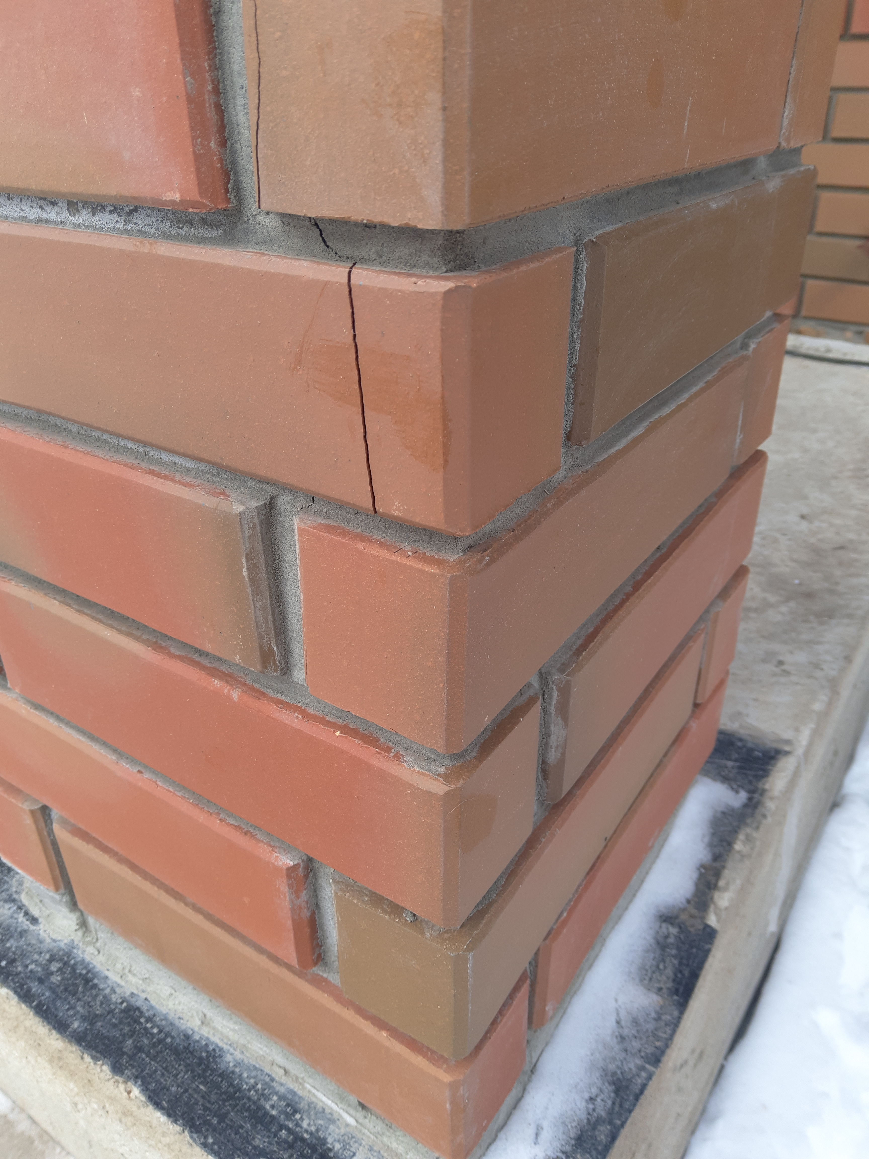

alekssell Опубліковано: 17 лютого 2021 Автор Поділитись Опубліковано: 17 лютого 2021 И о плохом. Обнаружились трещины в облицовочном кирпиче на одной из колонн на пороге. Природа их возникновения непонятна. Влага попасть не могла, может усадка крыльца. Буду ждать теплых дней и думать что делать. Посилання на коментар Поділитися на інших сайтах More sharing options...
Gons4eg Опубліковано: 18 лютого 2021 Поділитись Опубліковано: 18 лютого 2021 Обидно, конечно... На ровном месте... Посилання на коментар Поділитися на інших сайтах More sharing options...
