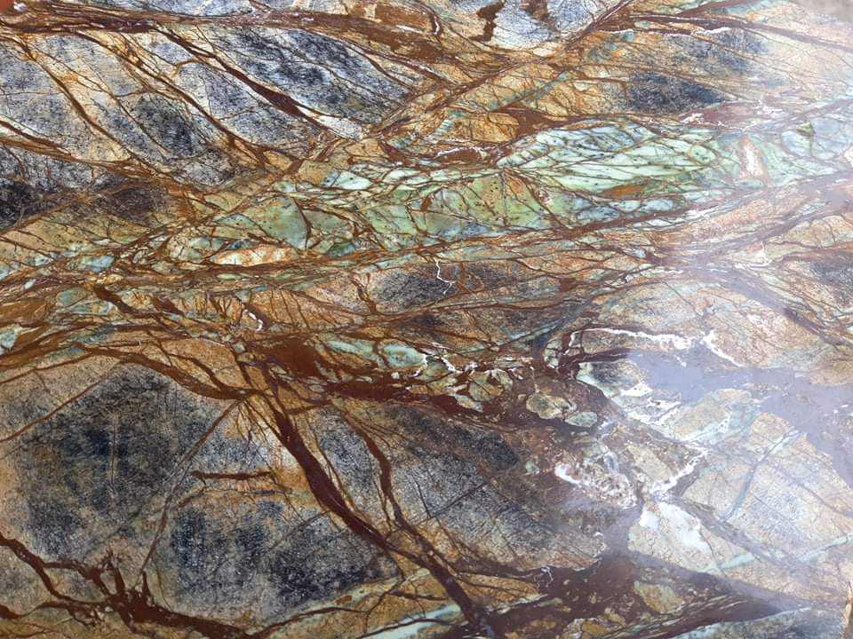

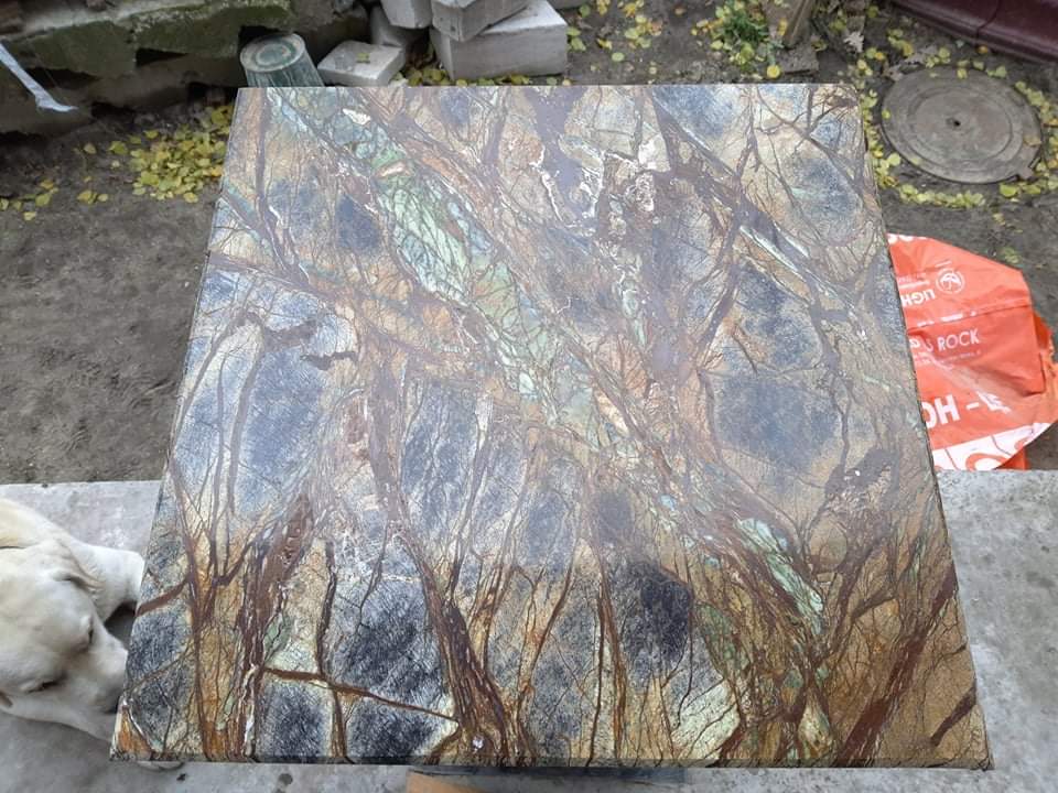

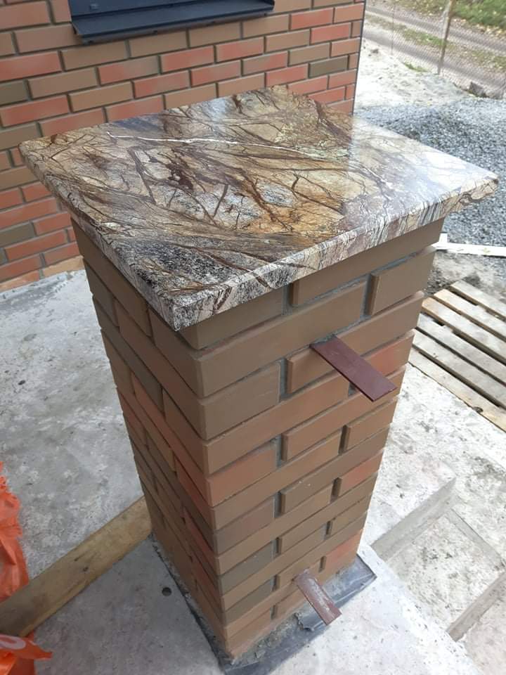

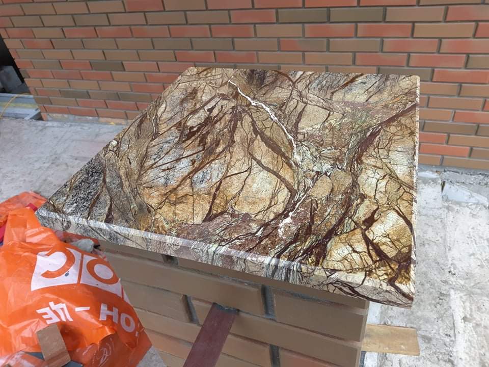

Тем временем мы с женой установили крышки на столбы террасы. Нам этот узор на мраморе ну очень понравился. Пёс как обычно все проспал.

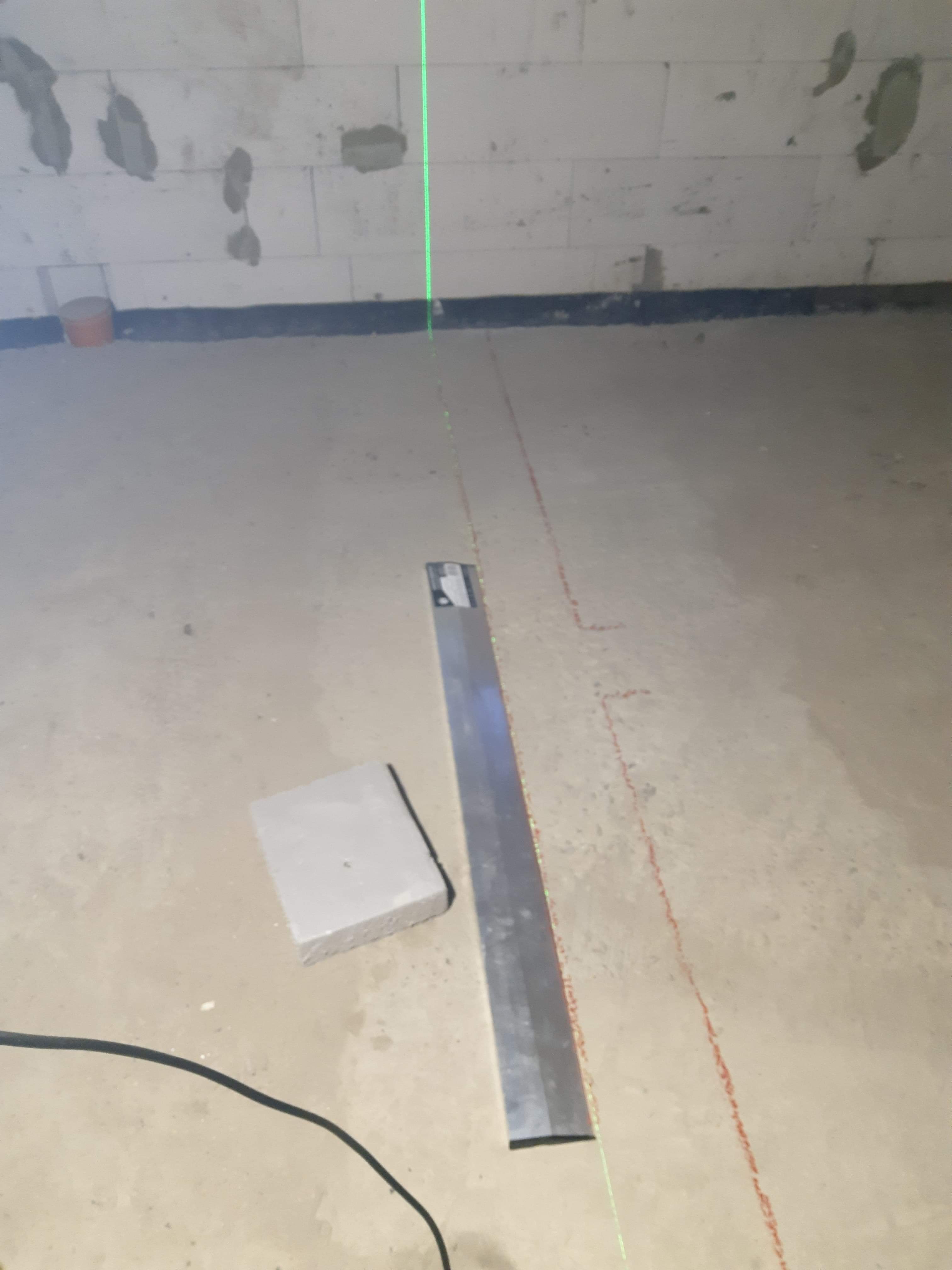

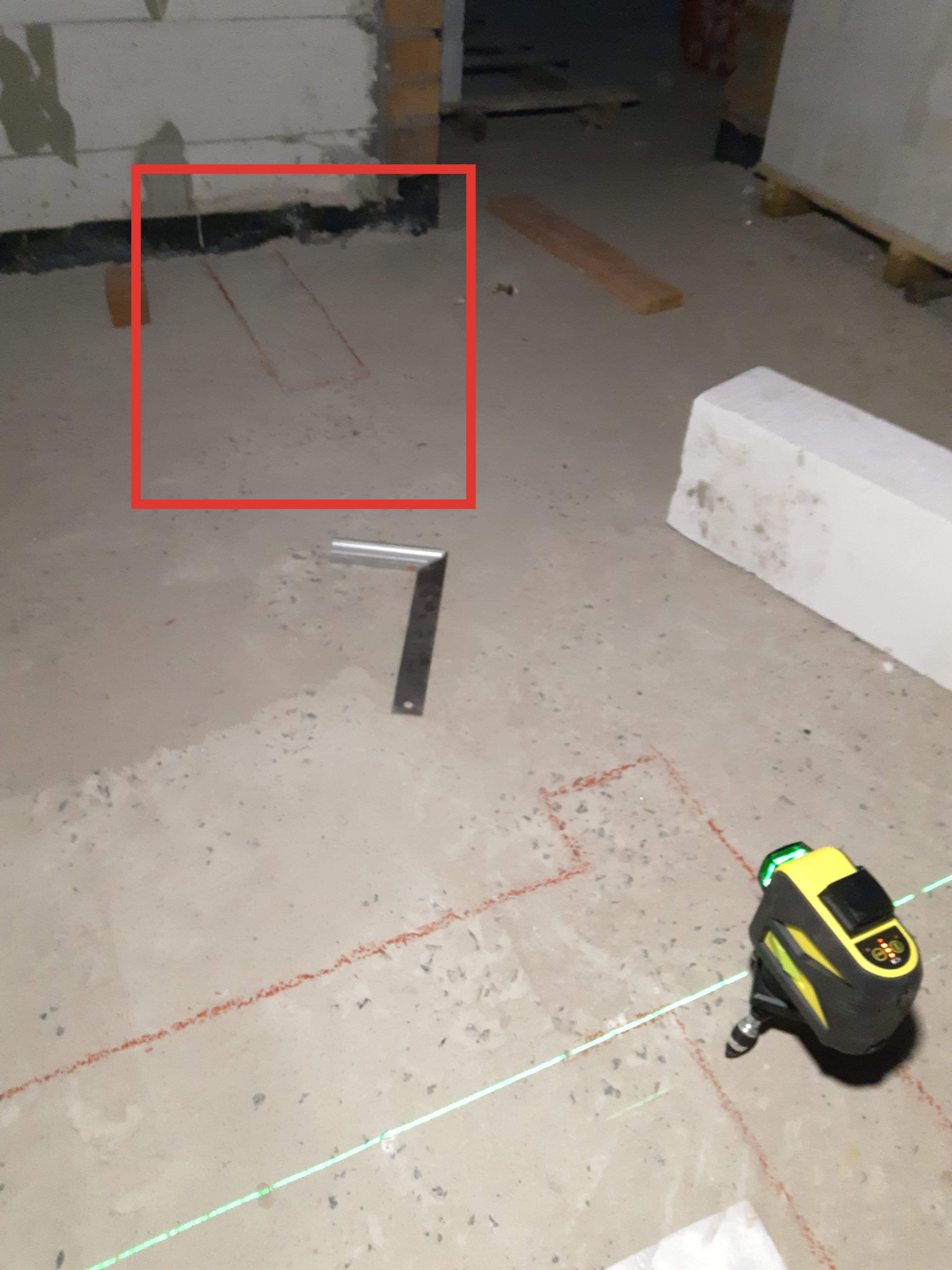

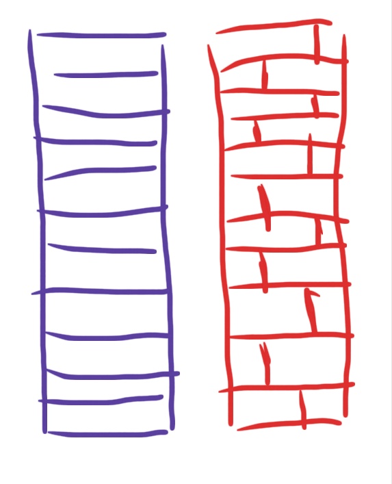

Продолжаем размечать стены. Возник вопрос. Есть маленький участок стены, который равен или меньше длинны газоблока(выделено на фото). В этом случае блоки кладутся один на другой без смещения (нарисовал синим как мог с телефона) или нужно будет их резать и типа перевязку делать? (Нарисовал красным как мог)
Резать точно смысла нет. Нужно было оставлять выступы из основной стены. Сейчас только забивать в стену какуюто арматуру. Можно в каждый ряд
Я бы из кирпича сделал. Дверные проемы в газобетона малого сечения мне совсем не нравятся.
Жёстко вязать с несущей стеной нельзя. Пластинами металлическими прикручу к стене. А газоблок у меня есть уже, 150 мм ширина. Я тоже хотел изначально из кирпича, но конструктор настоял чтобы стены были легче.

резать не надо, блок на блок. потом будет перевязка выше дверного проема. Пластинами вязать. Но вероятность вертикальной трещины в углу при хлопаньи дверями - весьма велика.
Рекомендую, как все разметите - выложить частично первый ряд перегородок и походить с женой подумать. может, захочется где то что то сдвинуть. не помешает так же смоделировать основные предметы мебели
Я армував перестінки по аналогії з зовнішніми стінами, на мій погляд так надійніше. А малі участки в кожному ряду.
До речі , перемички також виготовляв з цих самих блоків.

У мене був блок 100мм, клав на металеві кутики, перед штукатуркою їх повиймав, так і заштукатурилось цпш
В рядах не армував зовсім, до стіни прив'язував забиваючи цвяхи 150 або шматки арматури д8 - що було під руками, все норм.

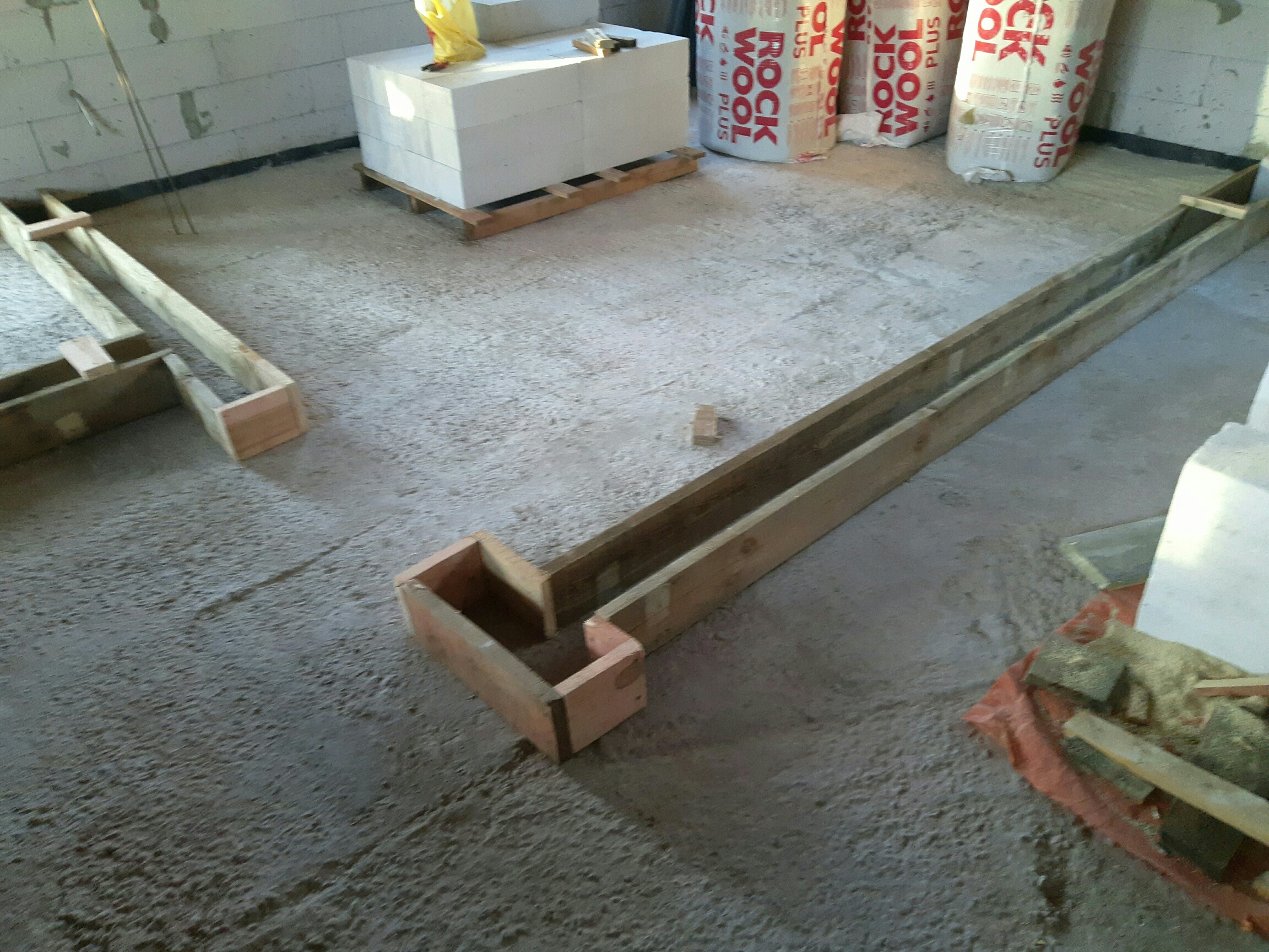

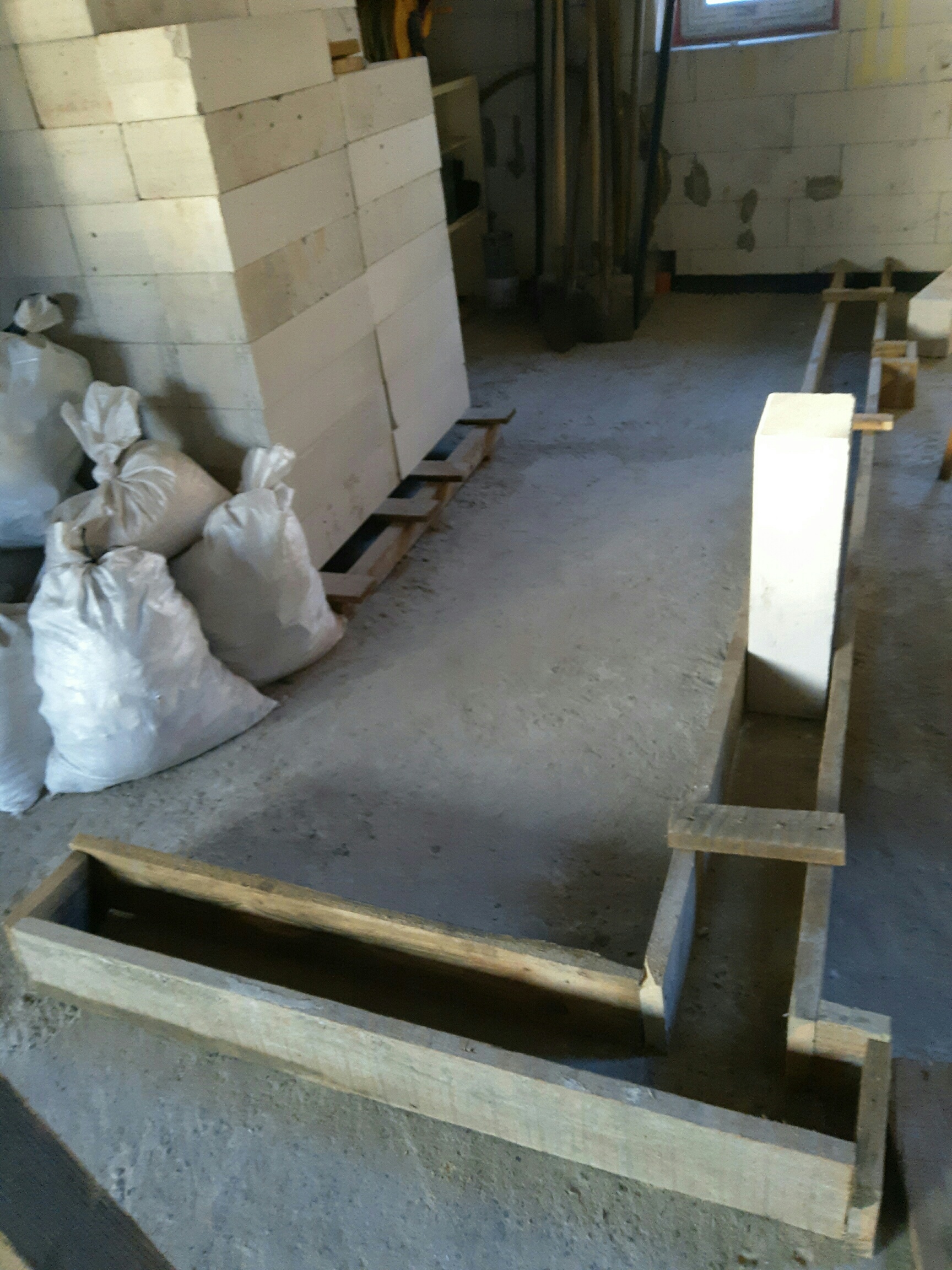

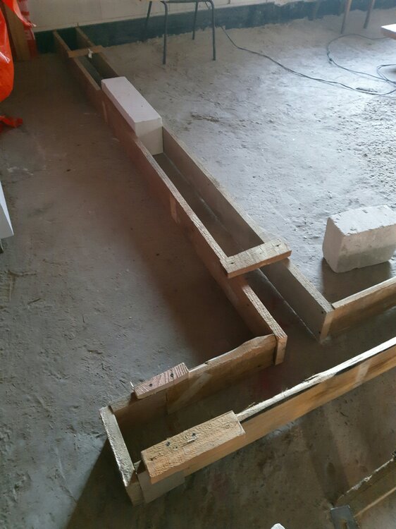

Продолжаю лениво готовится к перестенкам. Собираю опалубку для фундамента под стены. И это, ребята, только на Ютубе просто, а на деле масса заморочек и вопросов, особенно для такого мегастроителя как я.

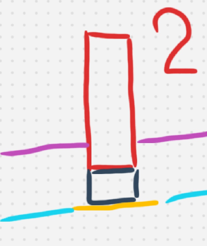

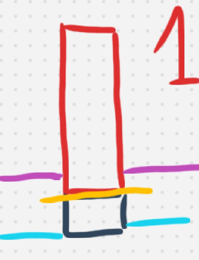

Например, где правильнее разместить гидроизоляцию. стены? Я нарисовал два варианта. Красным позначена будущая стена, черным фундамент стены, голубым - существующая черная стяжка, жёлтым - гидроизоляция, фиолетовым уровень чистовой стяжки. Мне кажется второй вариант предпочтительнее.

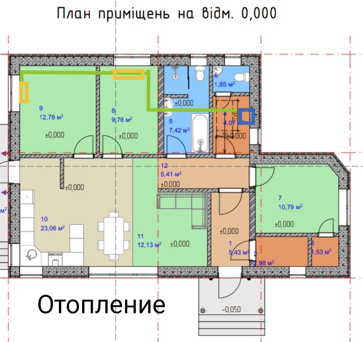

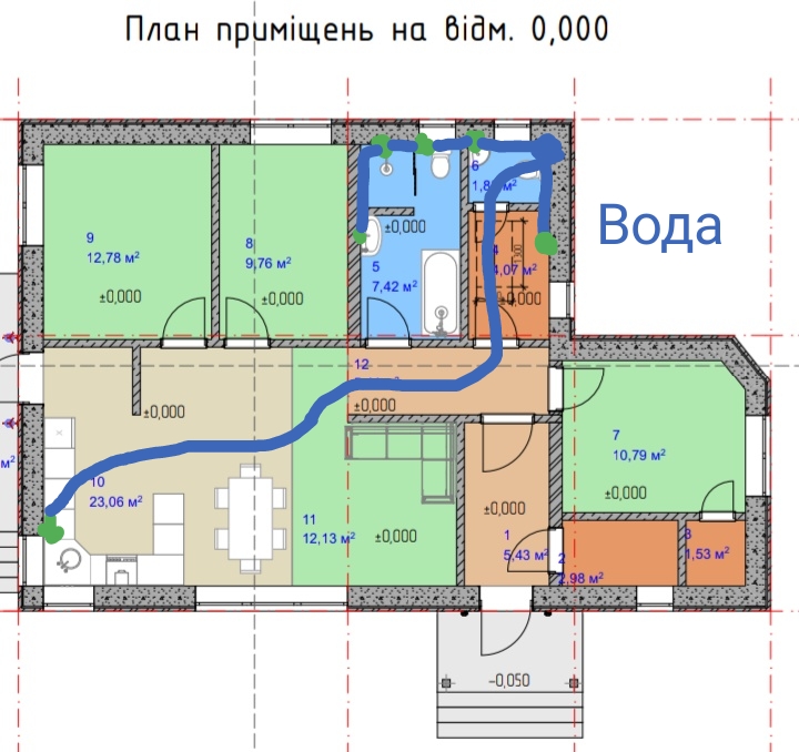

Далее прикинул уровень в который хочу вывести фундамент простенков, здесь все понятно. Но непонятно как быть со всякими коммуникациями. Этот фундамент с арматурой потом долбить будет не очень приятно. Решил прикинуть где будет проходить внутренняя канализация, вода, отопление.
Правильно ли я понимаю, что эти коммуникации должны идти по наименьшему пути через стены (схематично на рисунках)? И под них нужно заложить закладные в фундаменте простенков? Или просто обвести потом через проемы дверей, где фундамента не будет?
Ещё одной проблемой стала внутренняя канализация. Прикинул, что учитывая уровень выведенной трубы не получается вместить внутреннюю трубу из расчета наклона 3 см на метр в стяжку в ванной. Как быть? Прятать потом за тумбочками?

Первый раз такое вижу. У вас же даже не кирпичные перестенки, зачем под них отдельный фундамент поверх плиты?
Так конструктор рассчитал. Плита делалось давно и невозможно понять какая там где толщина. Плюс большой перепад плиты.
не-не, разбирайтесь с плитой. или разбивайте, и лейте фундамент под перестенки так, чтобы верх нового фундамента совпал с верхом старого, или ставьте без фундамента. А лучше найти другого конструктора.
Канализация проводится обычно ПОД черновой стяжкой
ох уже эти конструкторы))
Такой возможности не было. Когда делалась плита, то и дом планировался совсем другий ) Есть выводы трубы из черновой стяжки. Маємо те, що маємо.
Добавлено через 2 минуты
Посоветуйте исходя из существующей ситуации. Как нужно было уже не сделать. Сам фундамент на данном этапе мне кажется логичным, заложу туда арматуру и выровняю уровень заодно.
разбить в нужных местах, и всего делов. Какой конструктив черновой стяжки, и что под ней?
Бетон армирован арматурой 10мм, где-то 15-20 см ячейка. Сейчас труба канализационная на 85 мм над черновой стяжкой.
а толщина бетона?
что под бетоном - просто земля, трамбованная земля, трамбованный песок? чем трамбовали?
а толщина бетона?
Условно толщина 80 мм, но это сейчас не проверить. Где-то меньше может быть наверное. Под ней песок трамбованный.
я бы разбивал, оставляя (не разрезая) арматуру, откапывал бы песок на 100-150 мм ниже низа сущ. черновой стяжки, и заливал бы полоски.
Та дофига работы. А смысл какой в этом? Мне кажется сами стены никуда не денутся и на залитом поверх фундаменте. Тут вопрос больше в коммуникациях. Они должны идти через стены же? Ну и где правильней заложить гидроизоляцию. Мне кажется внизу на уровне существующей стяжки. Потом на этом уровне будет и ЭППС по всему полу.
