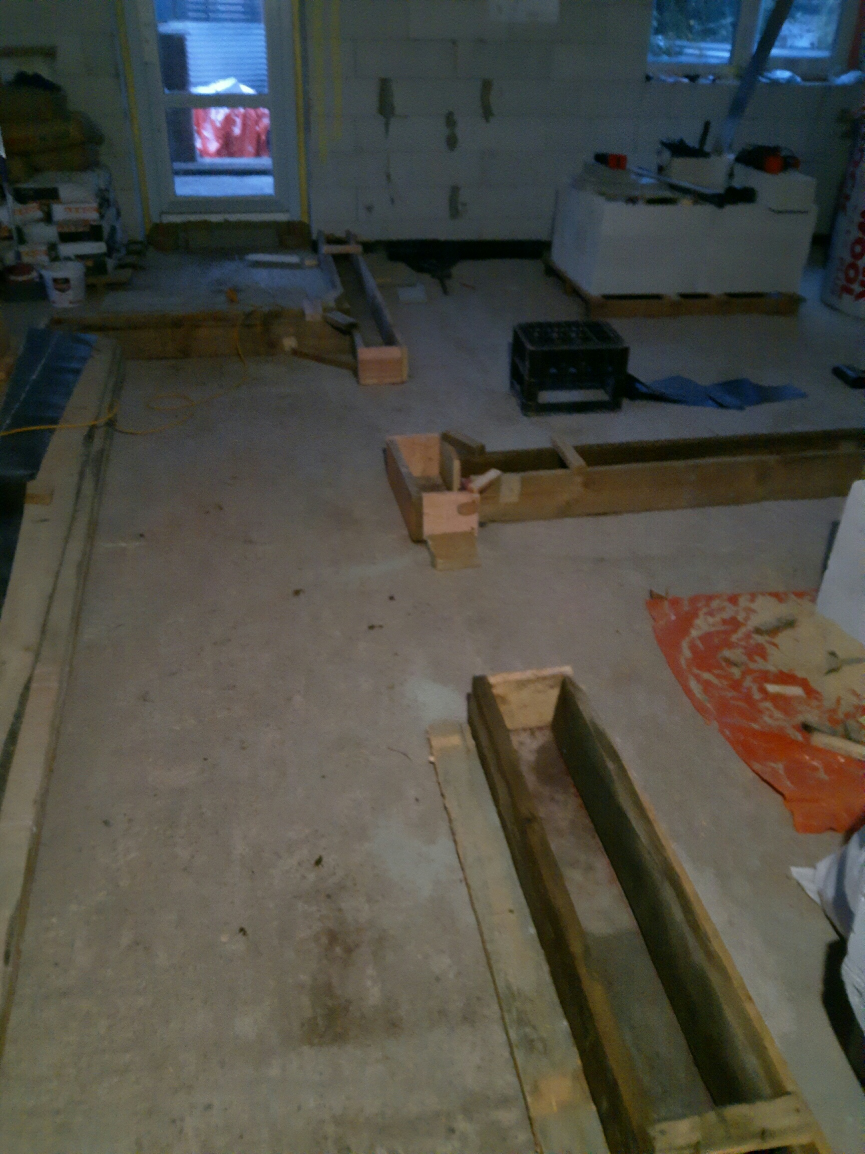

Ну может. Но в моем случае часть газоблока все равно окажется ниже уровня чистовой стяжки.
Добавлено через 2 минуты
Просто особо и вариантов нет. Выровнять перепад в 50-55 мм раствором не выйдет, а долбить стяжку не хочется. А так и фундамент надёжней и уровень будет одинаковый под кладку стен.
Ну а какой смысл в фундаменте 10 см высотой? Или будете 20 см заливать?
Думаю, будет от 50 до 80мм учитывая перепады. Стяжка армированная выйдет под стены.

Будучи на Вашому місці , я б краще ту арматуру що Ви плануєте використати в фундамент , заложив би в газоблок. Викласти перший ряд газоблока , вирівняти його в 0 , проштробити та закласти арматуру , на наступному ряду знову зкласти арматуру . Таким чином отримати своєрідну перемичку , щось на кшталт перемички , які випускає аерок. Звичайно до заводських параметрів вона не буде дотягувати , але ж це лише перестінки ,і суттєвого наватаження на них немає.

А просто подрезать нижний ряд газоблока слабо?

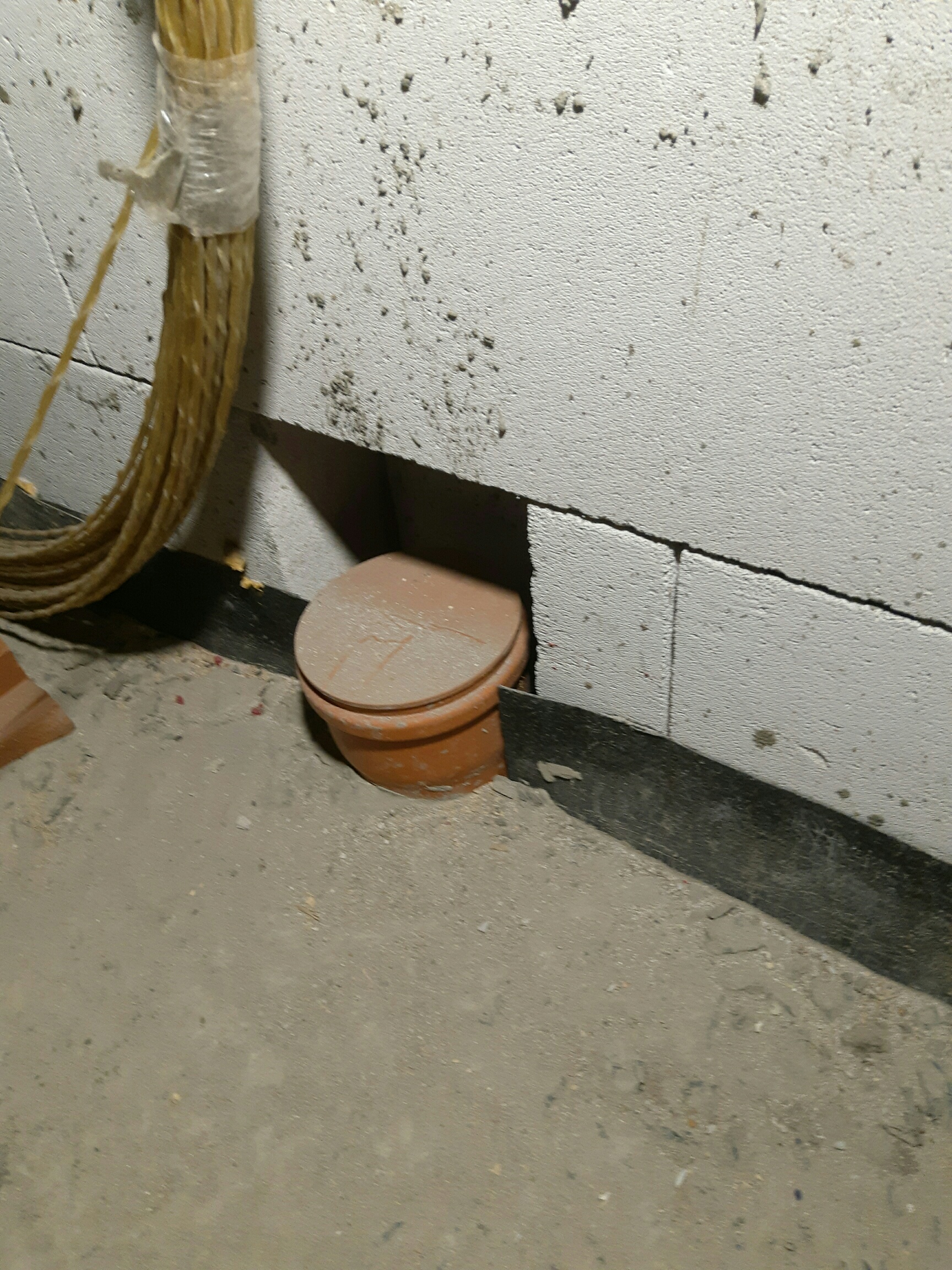

Да, 50 мм ЭППС будет, но этого недостаточно. 110 труба торчит сейчас на 85 мм + 90 мм уклона трубы (3 метра) итого минимум 175 мм уровень окончания трубы. А пол будет 50 мм ЭППС + стяжка 70-80 мм + финишное покрытие 20 мм итого 140-150.
Труба значит не влазит.
А по поводу стен, если у вас на них перекрытие опирается, то и фундамент под ними наверное есть. А вот у меня стяжка только, которая делалась 100 лет назад и может в каких-то местах быть всего 50 мм. Кроме того, плита имеет перепады во многих плоскостях приблизительно до 50 мм. Выровнять раствором такую толщину не очень-то.
Для 110 трубы уклон 20мм на 1м, то-есть 30мм вы экономите.
Если у вас уже стяжка - может тогда есть смысл сделать штробу и утопить трубу частично в ней? Штроба в обычной стяжке делается не сложно болгаркой, а штроборезом еще проще :)
вы неверно считаете высоты по трубе. там будет еще колено, которое займет высоту. Но 110 трубу верткальную - можно утопить ниже (если она завернута в утеплитель, то должна вынуться, обрезаться и вставится назад)

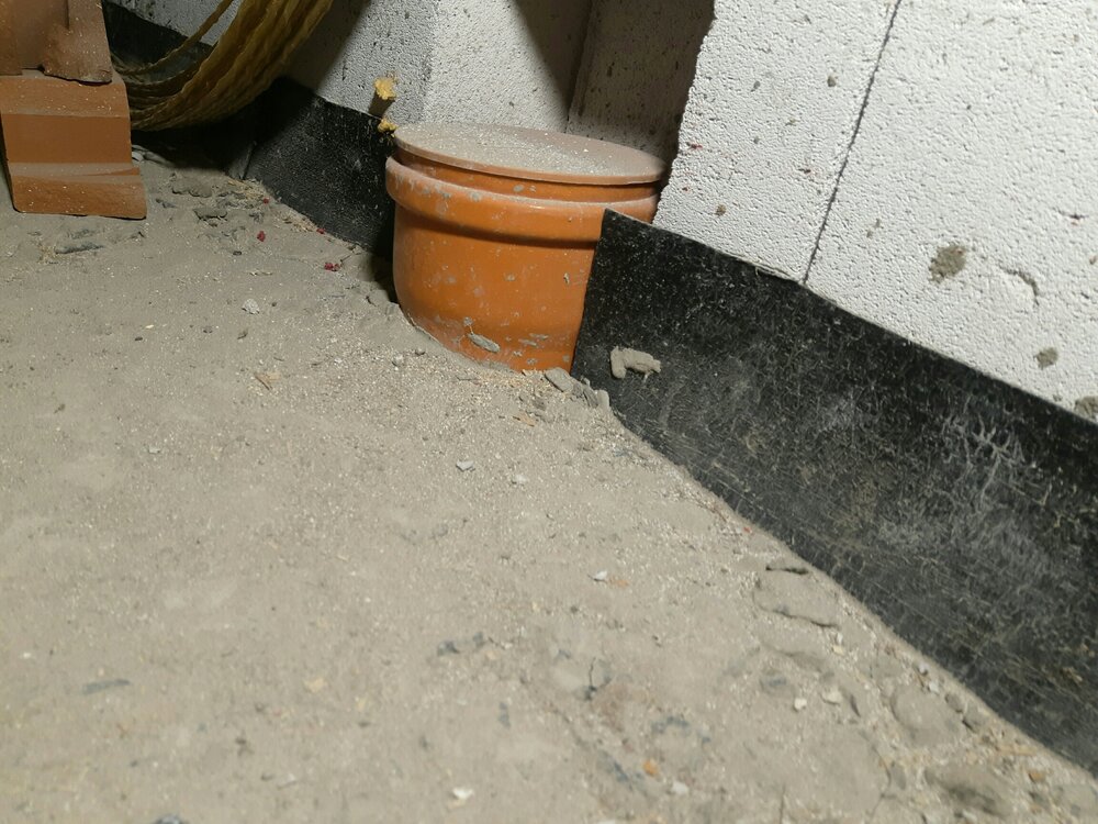

Основная проблема в том, что труба 110 выведена высоко из стяжки (на высоту 85 мм), поэтому штроьу сделать можно было бы, но она не поможет. А труба стоит стационарно, ее не вытянуть.
Да вы правы. И это меня расстраивает. Трубу не вытащить, она забетонирована и расположена наполовину в стене.

Є фото , як розміщена труба?

Пробурив сьогодні, достатньо думаю. Але великий перепад стяжки у різних площинах до 50 мм. В будь-якому разі треба рівняти. А вага думаю не критична буде від такої товщини. Навіть якщо я буду рівняти раствором під блоком безпосередньо, то вага все одно буде. Наприклад, якщо б стіна була із цегли, то вага була б взагалі набагато більша.
Немає крупного плану під рукою. Завтра додам фото.

Газоблок рівняти набагато легше , ніж виставляти опалубку по рівню та заливати перепади. Кладіть перший ряд на мінімальний шар клею , потім відібєте нуль по газоблоку і зайве зріжете. І комунікації через газоблок проводити простіше.
Собрав опалубку и зафиксировав ее, я пришел к выводу, что вы правы. Нужно было ложить блоки, а потом подрезать их. Век живи, век учись. И это ж явно не последний мой промах :sorry: Но теперь уровень буду уже выводить в опалубке. Думаю все будет ок.
