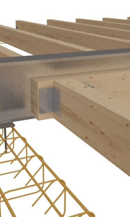

Надёжен ли такой узел деревянного перекрытия?
alekssell

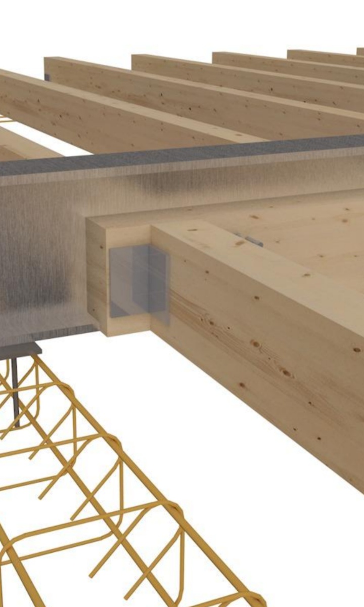

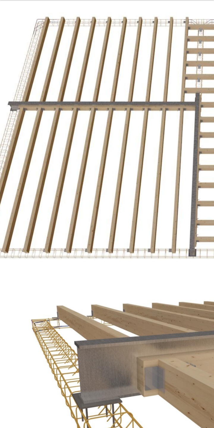

Брус 100х200 с одной стороны не имеет точки опирания и крепится металлическим углом с двух сторон к поперечному брусу. Всего восемь саморезов. Надёжно?
Это всё считается. Можно применять не уголок а т.н. балочную опору. Гляньте скажем на сайте пластина.ком.уа.
Это выдержка из проекта, все рассчитал конструктор и нет повода ему не доверять. Но вот когда смотрю на этот узел стает как-то стрёмно. Тяжёлый же брус(длинна 4900) и на нем же будет потолок висеть ещё... Или зря беспокоюсь? Что до металлического уголка, то предполагается обычный уголок 60х60х2.

Лучше 100*100 или подвес-опору
И на шурупах не экономьте
Головы только так срезаются.

Совокупность качественно сделаных сопряжений перекрытия на всей площади перекрытия формируют потом общее восприятие монолитности.Все зависит от монтажников,и стоимости исполнения такого узла класическим способом по старинке в пол тела или в паз,и стоимость на уголках..Как по мне то в паз и мощных 3 шурупа на косую самое то.Время на монтаж немного больше.Впринципе для деревянщиков такие пазы не проблема.
Вам запроектировали стальной двутавр в перекрытии, где он одновенменно сообщается и с холодной зоной и тёплой? :pozor:

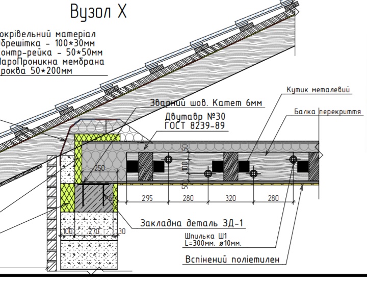

Покажите более детально, как этот узел обыгран.
Будет понятно, купил ваш проектант диплом или старательно изучал науку.
П.с.: уголок 60х60 это очень сцикотно

А зачем тот поперечный брус вообще там нужен, почему балки не могут заходить в двутавр и опираться на его полку?

Не совсем так. Двутавр действительно в перекрытии между этажом и холодным чердаком, но он будет полность в утеплителе. Всего запланировано два двутавра. По проекту в полку двутавра с обоих сторон вставляется по брусу и стягивается шпильками, а к ним уже примыкают те, которые прикручиваются уголком.
Когда я рисовал план ещё перед проектом и думал про перекрытие, то для себя накидал именно так чтобы балки заходили в двутавр. Эта схема, я так понимаю, делает монтаж проще, так как нет необходимости приварить уголки к двутавру для крепления каждой отдельной балки.
Вот этот момент и интересует: как именно "полностью", в каком утеплителе

Высота двутавра 300 мм, утепление ватой 200 мм между балками и ещё 100 мм между лагами пола чердака, всего 300. Кроме того, с разных сторон двутавр предполагается защитить вспененным полиэтиленом и эппсом. Меня больше тревожит балка на саморезах, хотя может и зря. Всё-таки я не конструктор и не могу судить профессионально. Например, люк на чердак вроде по такой же технологии сделан.

Тогда предлагаю иначе. Вместо присобачивания к двутавру доски и креплению к нему балок на уголки варите из листа примерно 6…8мм опоры (3 детали — одна горизонтальная внизу и 2 вертикальные) и вставляете туда балки.

Вопрос к топикстартеру: подскажите размеры дома и длину двутавра. Судя по картинке у меня похожая схема.

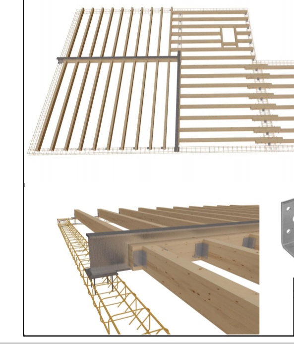

Самый оптимальный вариант для этого узла я вижу такой:
1. Установить балку непосредственно на нижнюю полку двутавра (промежуточная доска не нужна)
2. Приварить уголки к двутавру с двух сторон от каждой балки и к этим уголкам закрепить балки.
Спасибо:beer:
Дом неправильной формы, по индивидуальному проекту, план показывал в теме https://www.stroimdom.com.ua/forum/showthread.php?t=237845. Размер по фасаду 14835, задняя часть 10970, боковая 9730. Для перекрытия мне потребуется два двутавра длинной 6380 и 5550.

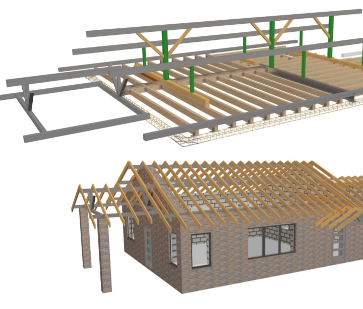

Покажите проект стропило-балочной системы целиком.
Не понятно, как вы всё целиком планируете увязать.
Есть предположение, что вы запланировали ставить стойки на потолочные балки
Это ключевой вопрос. Проект в разработке и эта часть будет доступна, наверное, только на этой неделе или вначале следующей. Пока перекрытие отличается от того, что я планировал изначально. Согласно моему плану, балки должны были лежать на полке двутавра, как указывали и вы. Выложу потом, будем обсуждать.
Другий пункт необов'язковий, балки вставити в двутавр і жорстко замкнути "ногінса и" між балками. Можна і інший варіант: одну балку вставити поздовж в двутавр і болтами закріпити, а вже лаги кріпити до неї через такі "штуки", як ви показали.
