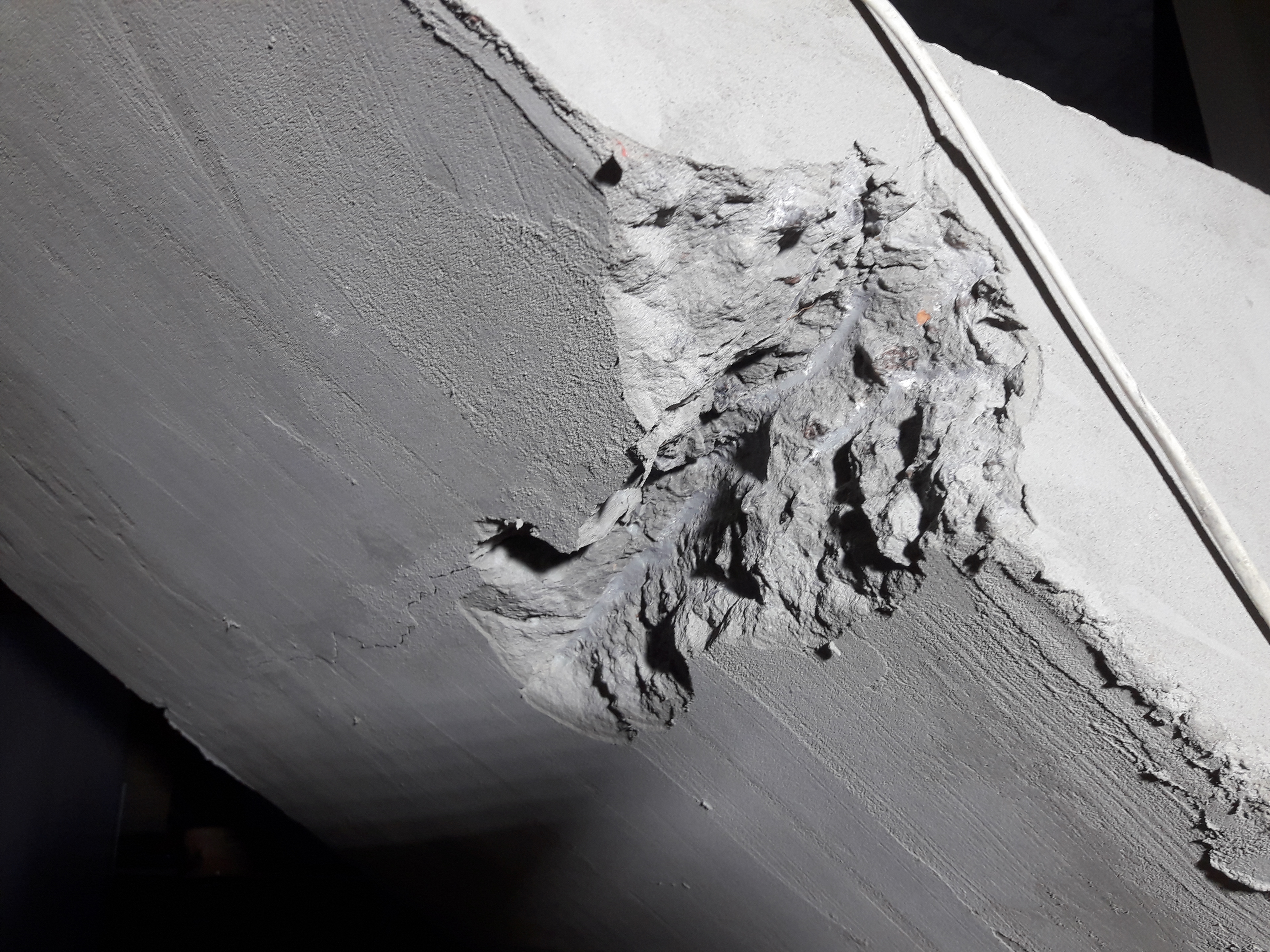

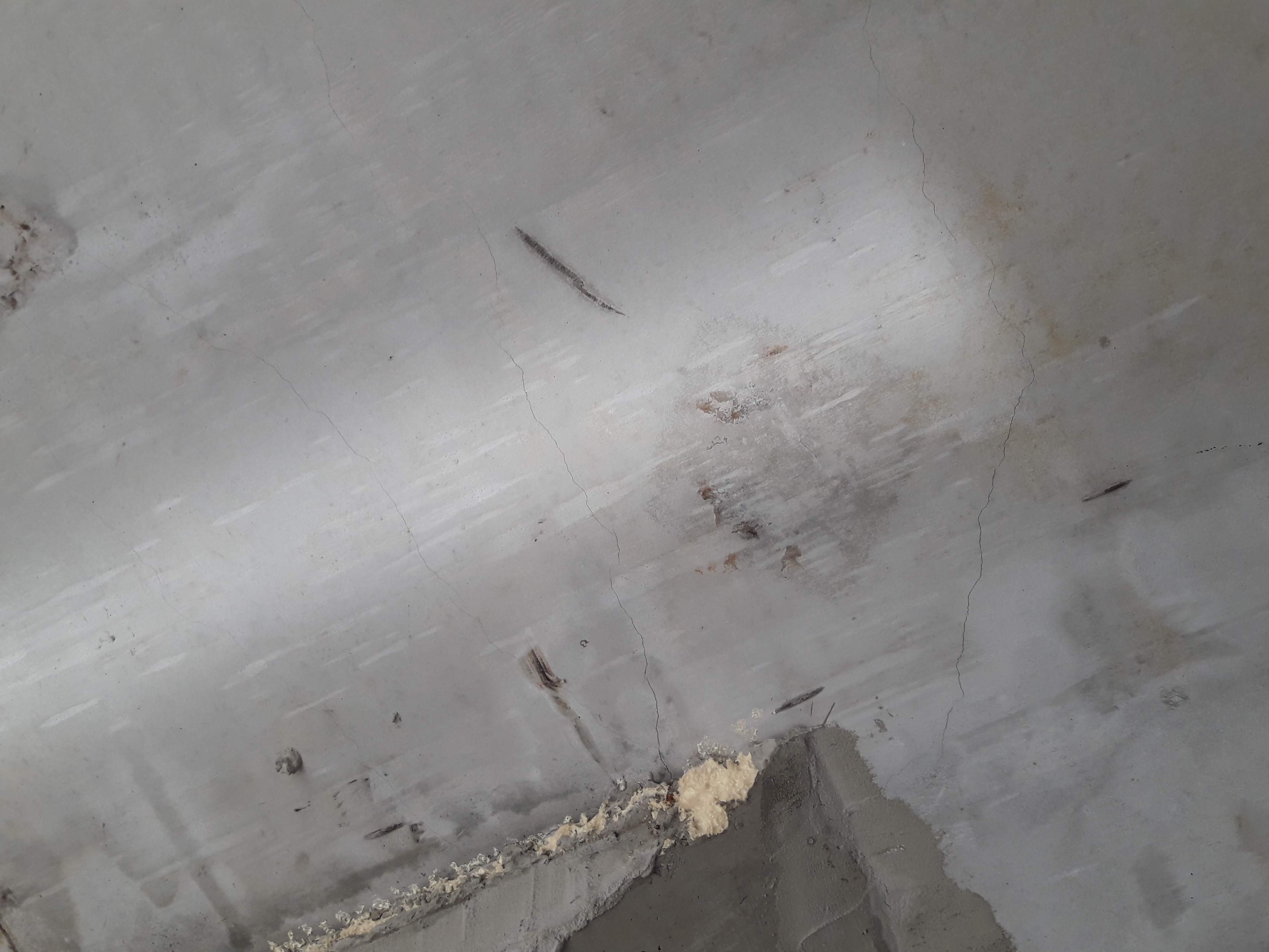

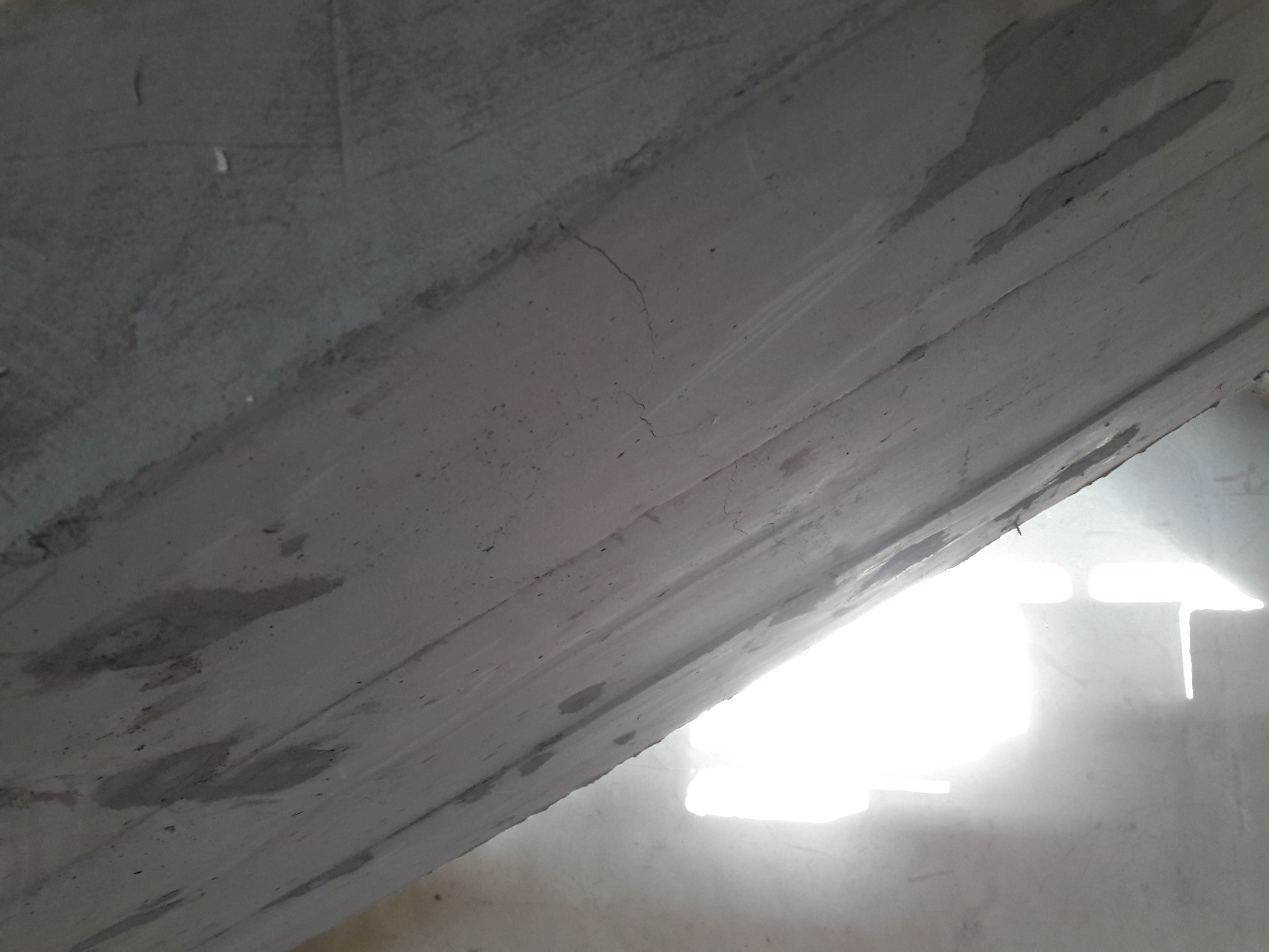

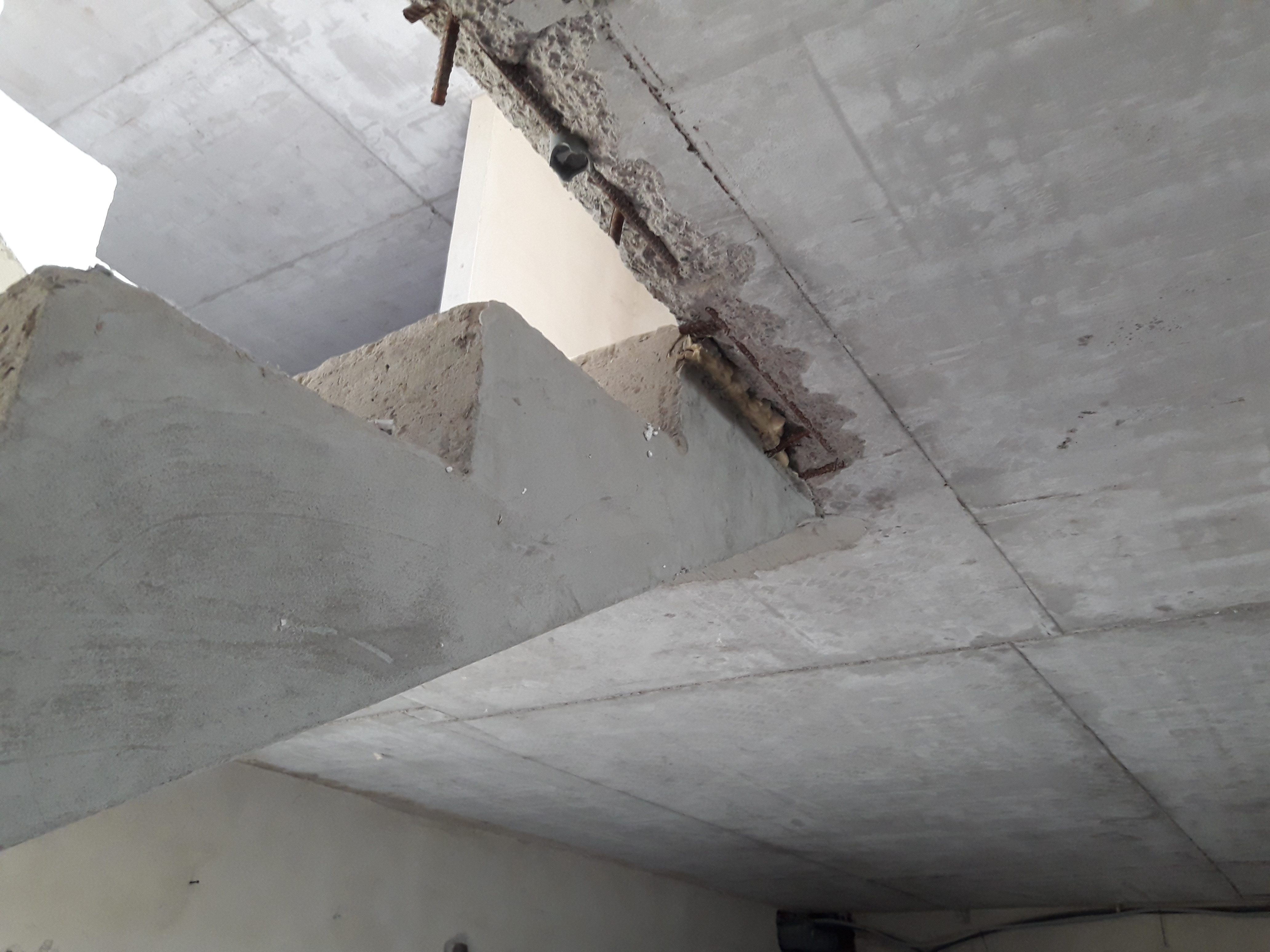

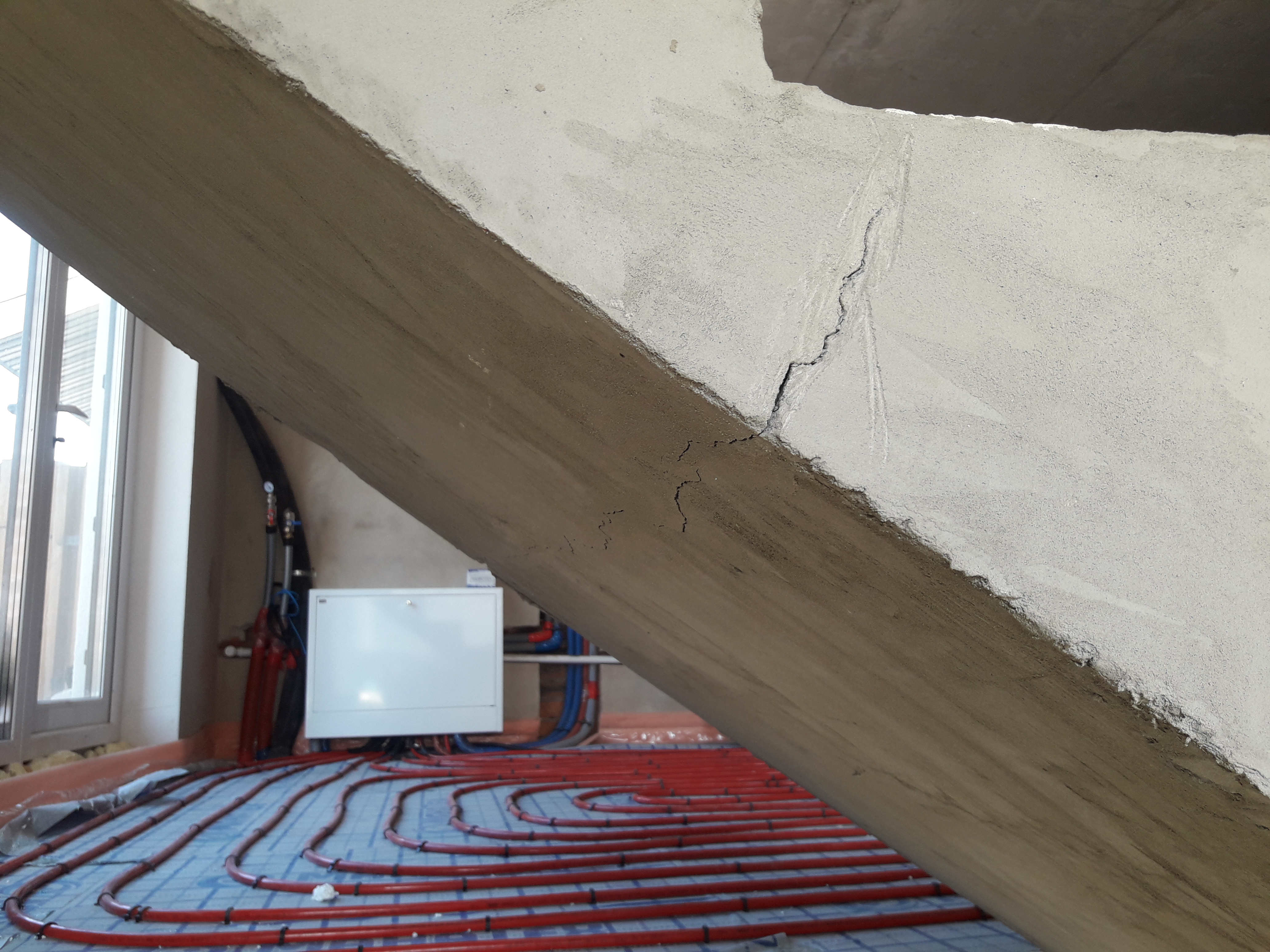

мастерок Опубліковано: 24 червня 2020 Поділитись Опубліковано: 24 червня 2020 Народ помогите!Зашёл на объект заливать стяжку и боюсь работать,т.к. вижу 2 лопнувших лестничных марша и волосяные трещины в местах соединения маршей с монолитными перекрытиями.Боюсь если я ещё грузану туда свои тонны стяжек,то сложется всё нафиг.Пока что начал с подвала,на этажи лезть боюсь.Ну и фотки. Посилання на коментар Поділитися на інших сайтах More sharing options...
Технолог Опубліковано: 24 червня 2020 Поділитись Опубліковано: 24 червня 2020 нужно узнать,а присутствует ли армировка в конструкции? с виду Печаль! 1 Посилання на коментар Поділитися на інших сайтах More sharing options...

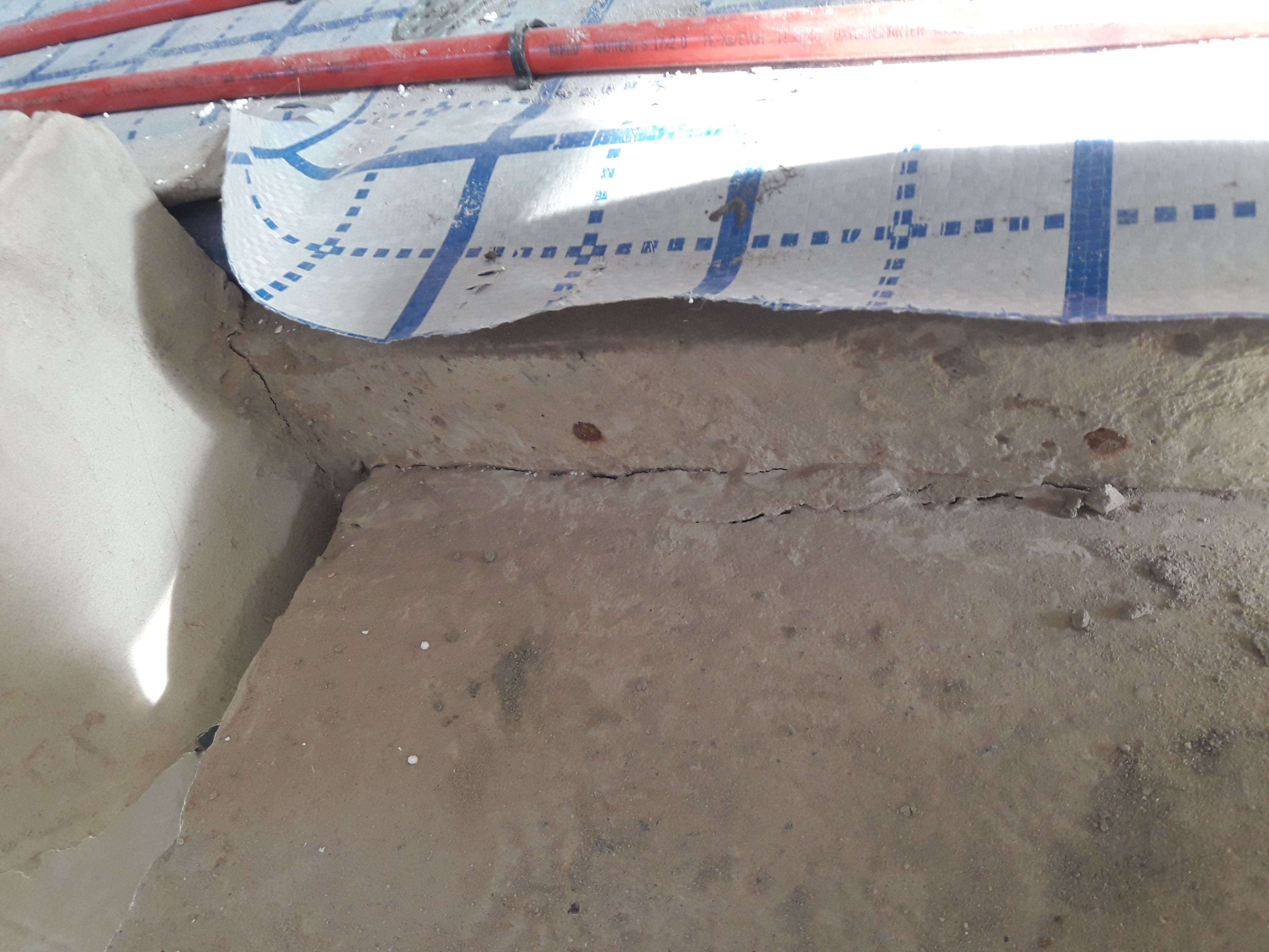

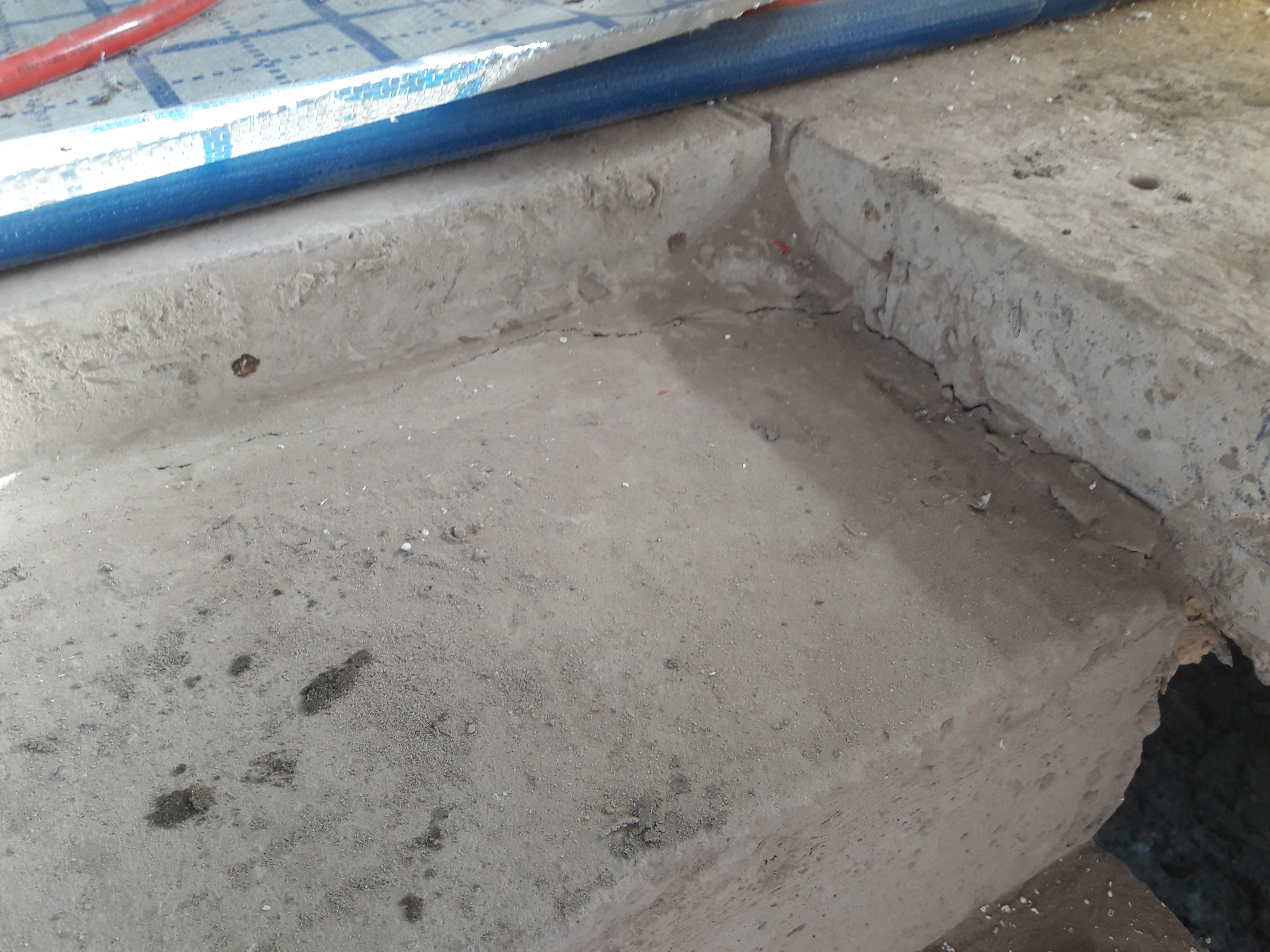

мастерок Опубліковано: 24 червня 2020 Автор Поділитись Опубліковано: 24 червня 2020 Там нет никаких закладных под лестничные пролёты,просто раздолбали край монолита и прихватились к 12 арматурке.Сейчас в местах опоры на монолите тоже пошли трещины. 1 Посилання на коментар Поділитися на інших сайтах More sharing options...
мастерок Опубліковано: 24 червня 2020 Автор Поділитись Опубліковано: 24 червня 2020 Заказчик связывался с продавцом дома,тот рвёт р3баху что арматуры там море и всё будет гуд.Я же боюсь что дав на 50 м2 этажа 10 тонн бетона сложу нафиг как перекрытия.Фактически каждый этаж это плита 50 м2 на которую еще и нагружены кирпичные перестенки следующего этажа.Что бы выйте на отметки мне необходимо кинуть на каждый этаж 5 кубов бетона. Посилання на коментар Поділитися на інших сайтах More sharing options...

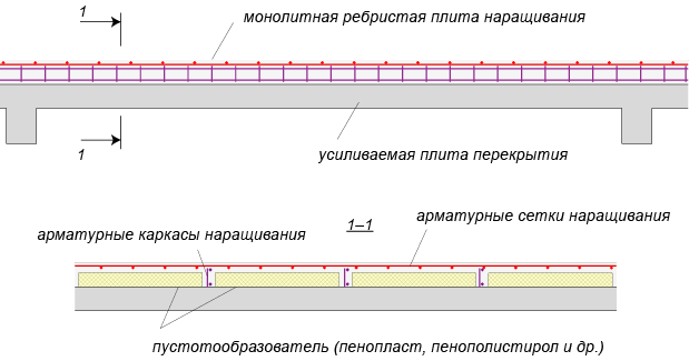

tansss Опубліковано: 24 червня 2020 Поділитись Опубліковано: 24 червня 2020 Вася, тикай и бегом! Или в костюме "Бэтмэна" усиливай перекрытие и потом лей и тикай! Ты, своей стяжкой если из бетона на щебне можешь спасти людей от беды. Там надо грамотно расставить рёбра и совместиьт стяжку с усилением конструкции! 2 Посилання на коментар Поділитися на інших сайтах More sharing options...
tansss Опубліковано: 24 червня 2020 Поділитись Опубліковано: 24 червня 2020 шось ... десь приблизно так ... Только запустить доп тяги ПОД имеющуюся плиту! 2 Посилання на коментар Поділитися на інших сайтах More sharing options...
lastandr Опубліковано: 24 червня 2020 Поділитись Опубліковано: 24 червня 2020 Вася, тикай и бегом В этом полностью поддерживаю Андрея... усиливай перекрытие и потом лей и тикай! А вот тут - СТОП! Перекрытие-то можно усилить, не вопрос, а вот лестничный марш все равно останется аварийным...Там тока демонтаж! 1 Посилання на коментар Поділитися на інших сайтах More sharing options...

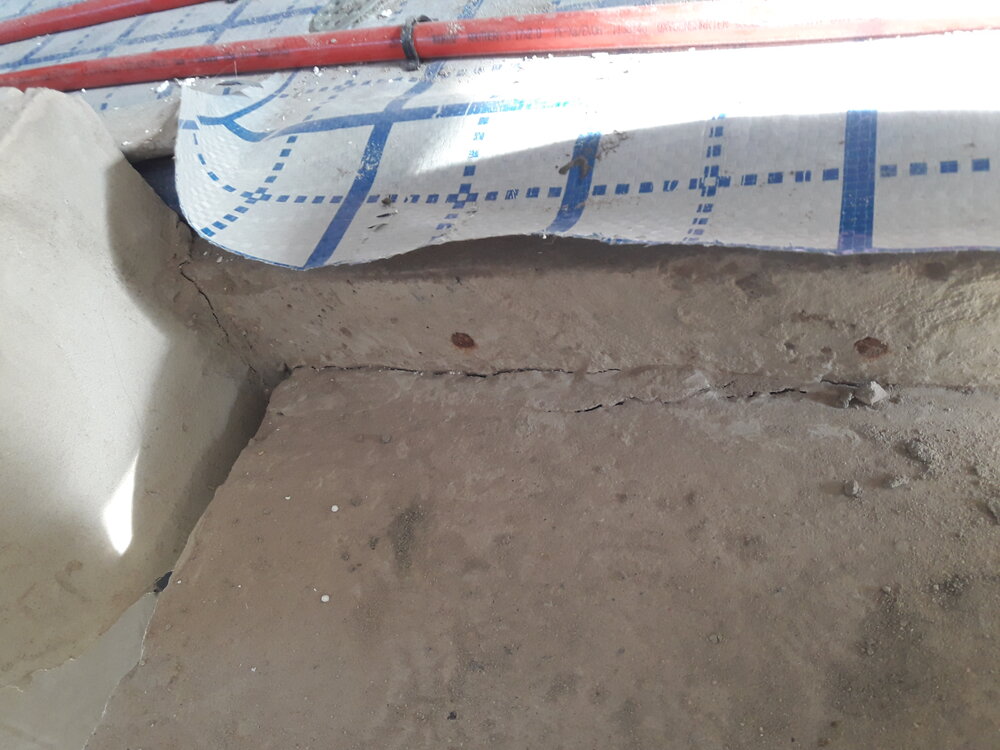

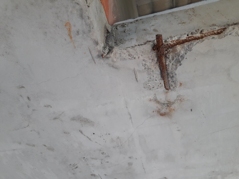

мастерок Опубліковано: 25 червня 2020 Автор Поділитись Опубліковано: 25 червня 2020 Веселуха с этими домами на продажу,это у нас таунхаус на 4 хазяина.Ходили вчера смотреть соседнюю квартиру,там тоже 2 из 3 лестничных маршей лопнувшие.Но у нас просто клеем перетянули чтобы трещины спрятать,а там услилили ещё и сеточкой фасадной,от красавцы!По маршам и так ясно что демонтаж,больше меня беспокоит перекрытие межэтажное,там трещины пошли от места врезки марша и практически по всей плите.Также не соблюдён рабочий слой нижней арматуры,реально 5-7 мм,даже следов от подкладок нет.Так что принял решение пока 2 этаж не заливать без экспертного вывода конструктора,не хочу брать грех на душу... 8 Посилання на коментар Поділитися на інших сайтах More sharing options...
wertexan Опубліковано: 25 червня 2020 Поділитись Опубліковано: 25 червня 2020 По-хорошему нужен специалист чтобы проверил прочность бетона неразрущающим методом (да хоть молоток Кашкарова и т.д.) и специальным прибором определил наличие и расположение арматуры. Потом данные в модель и считать. Я бы испугался с таким дело иметь. Ведь трещины снизу и судя по расположению не усадочные а деформационные. Схема работы уже поменялась. Что важно арматура оголилась и начнет понемногу ржаветь. Варианты действий могут быть разные, но без замеров и расчета ничего рекомендовать нельзя. Посилання на коментар Поділитися на інших сайтах More sharing options...
Gitan Опубліковано: 25 червня 2020 Поділитись Опубліковано: 25 червня 2020 Мрак, конечно. Не беритесь. Если дальше лопнет перекрытие, то заказчик начнет судиться с продавцом и вы получитесь третьей стороной в деле. Будете бегать по судам и тратить время. У вас вроде и так достаточно заказов. Посилання на коментар Поділитися на інших сайтах More sharing options...
#roofinspector Опубліковано: 25 червня 2020 Поділитись Опубліковано: 25 червня 2020 У меня есть правило: не иметь ничего общего с нежизнеспособными объектами, сколько бы там ни платили и каких бы там не давали гарантий. Карма дороже. Тут стрёмная история. Это очевидно. Трещины в критичных местах, да ещё и такие - это даже не звоночек, это набат. А дом ещё даже не эксплуатировали. Просто "арматуры там море" - это ничего не значит. Более того, переармирование - не менее плохо, чем недоармирование. Ну и как всегда - все сыпятся на узлах и деталях: как делали соединение конструкций, как и чем усиливали и т.д. Посилання на коментар Поділитися на інших сайтах More sharing options...

мастерок Опубліковано: 25 червня 2020 Автор Поділитись Опубліковано: 25 червня 2020 Вася таки будет Бетменом,бо немножко расхерачили марш в поисках арматуры,но не нашли,так что марши однозначно на демонтаж.Кстати,и бетон там фуфельный,отвёрткой колупаю на см легко и не принуждённо.Но по перекрытиям бетон классный,хоть и полопавший,поэтому конструктор дал добро на заливку 2 этаж,доберём высоту пенопласт и зальём минимальных 5 см.Ну и кучу других вопрос и проблем нашёл,так что таки покупка дома на продажу это лотерея,в которой шансы выиграть не более чем и в обычных лотереях. Самое дебильное что даже сейчас,при лопнувших маршах у заказчика и его соседей,застройщик говорит что всё гуд и ничего делать не нужно... 6 Посилання на коментар Поділитися на інших сайтах More sharing options...
