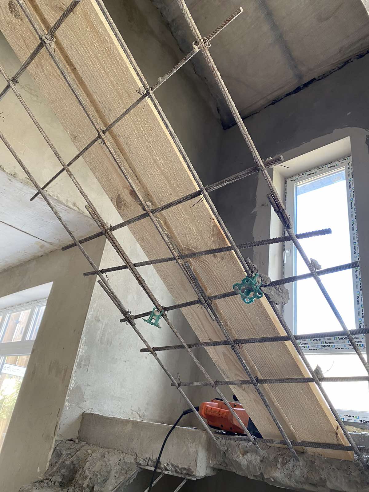

Бетон классный совсем не значит, что железобетонное изделие будет супер. Там определяющим является арматура, из-за которой и мог полопаться бетон.

Ара-матура "шикарно" повязана...!:pozor:
Главное что 40 диаметров в нахлесте выдержано. Остальное ерунда.
Зря разобрали только...
Там вообще то по две сквозные поперечные трещины было ...

Ну висела бы себе лестница на арматуре? Замазали трещины и норм :)
Сколько там 1 марш весит 1-2тонны, зато 5 стержней, каждый небось по 3 тонны легко держит.
Соседка начала демонтаж первой,просто фото.

Сергей!Там столько тех жоп,что теплоизоляция кровли это самая маленькая из них,хотя конечно же я тоже указал на неё заказчику.
Плоской отвёрткой за одну проводку спокойно углублялся на 5 мм,за две-на сантиметр.Марка 100-150,не более.
