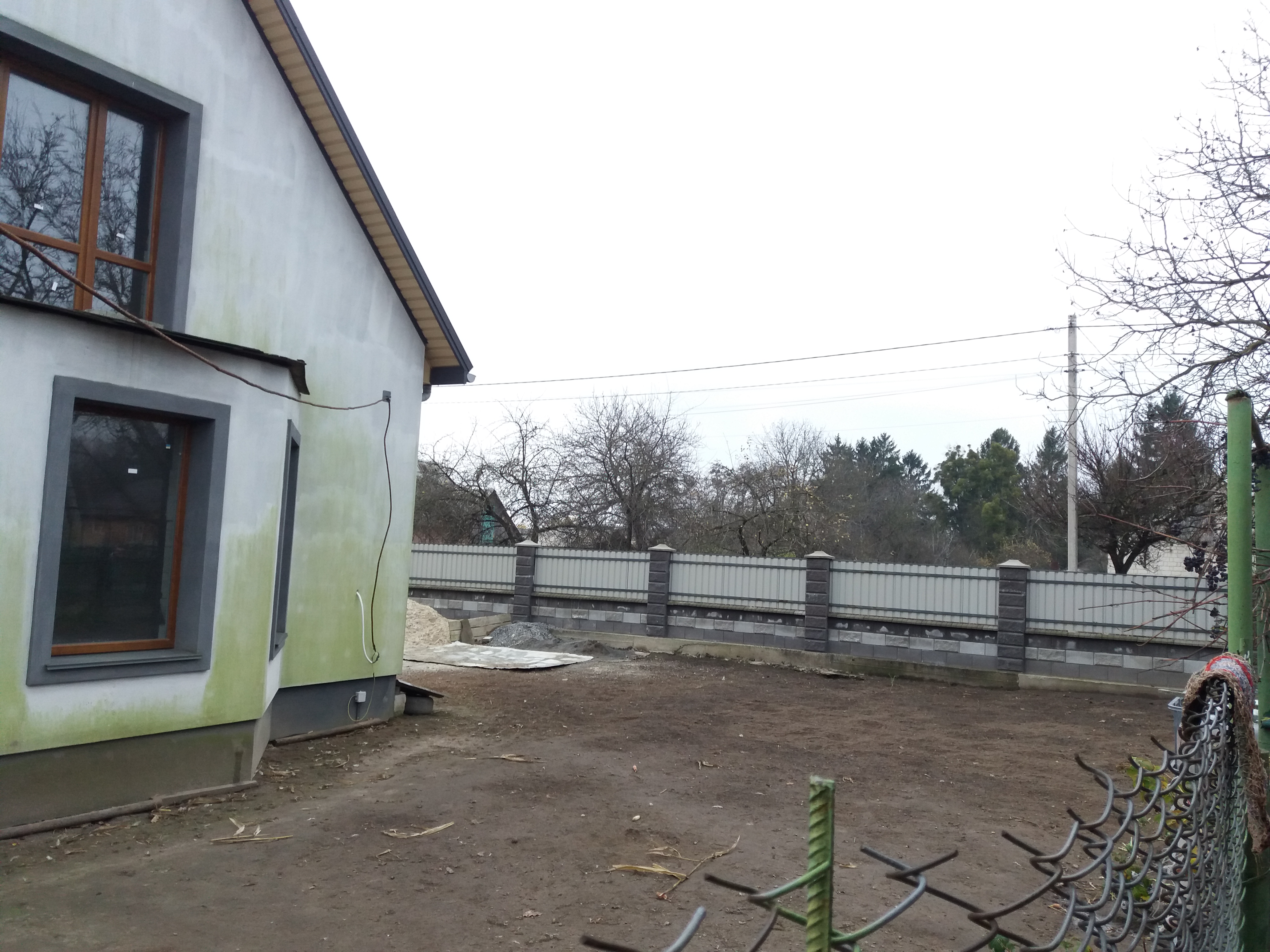

Стіна з північної сторони зеленіє!!!
SashulkaB3

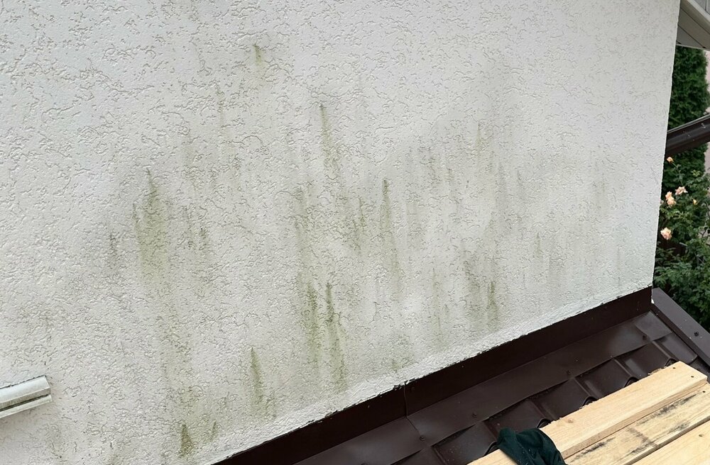

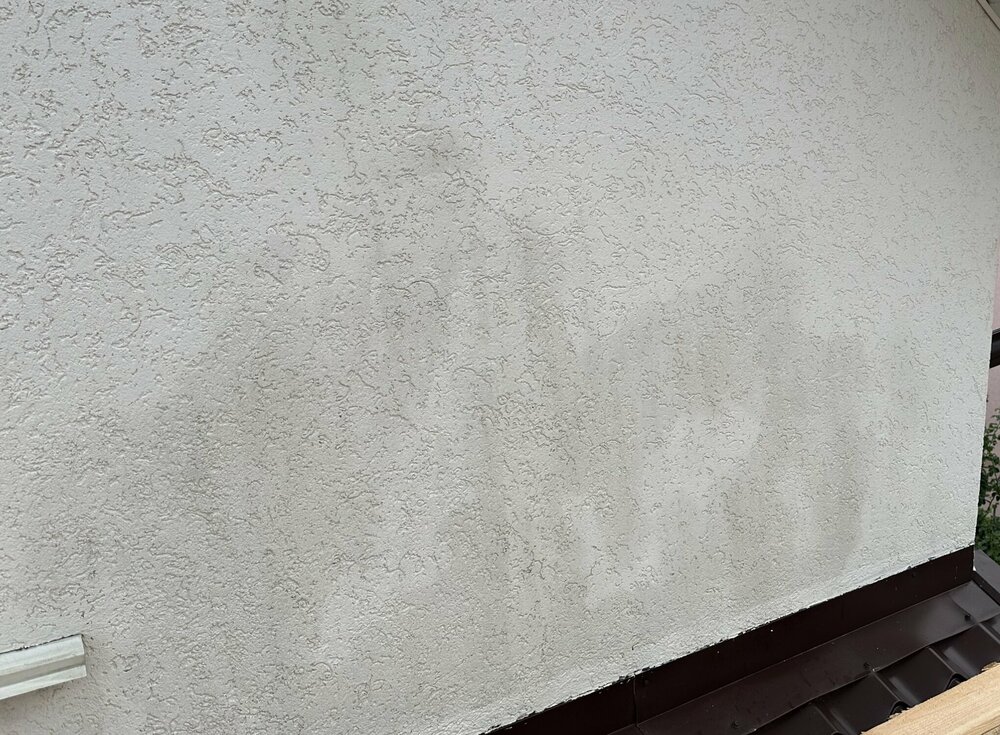

Всім привіт. Останніх роки два з'явилась така халепа з фасадом, а саме з'явився зелений наліт на поверхні стіни, яка має північне розташування. Така проблема не тільки в мене як виявляється, практично в 50-ти відсотків жителів вулиці північні сторони почали зеленіти, і поверхні фасадів у всіх різні: сайдинг, штукатурка, короїд, клей і грунтований грунтом з кварцевим піском шар клею в моєму випадку:(
По весні я дану стіну відмив мийкою високого тиску. Все гарно відмилось та наразі потроху знову спостерігаю за зміною кольору. Чи є який біозахист що б допомогло. Дякую.

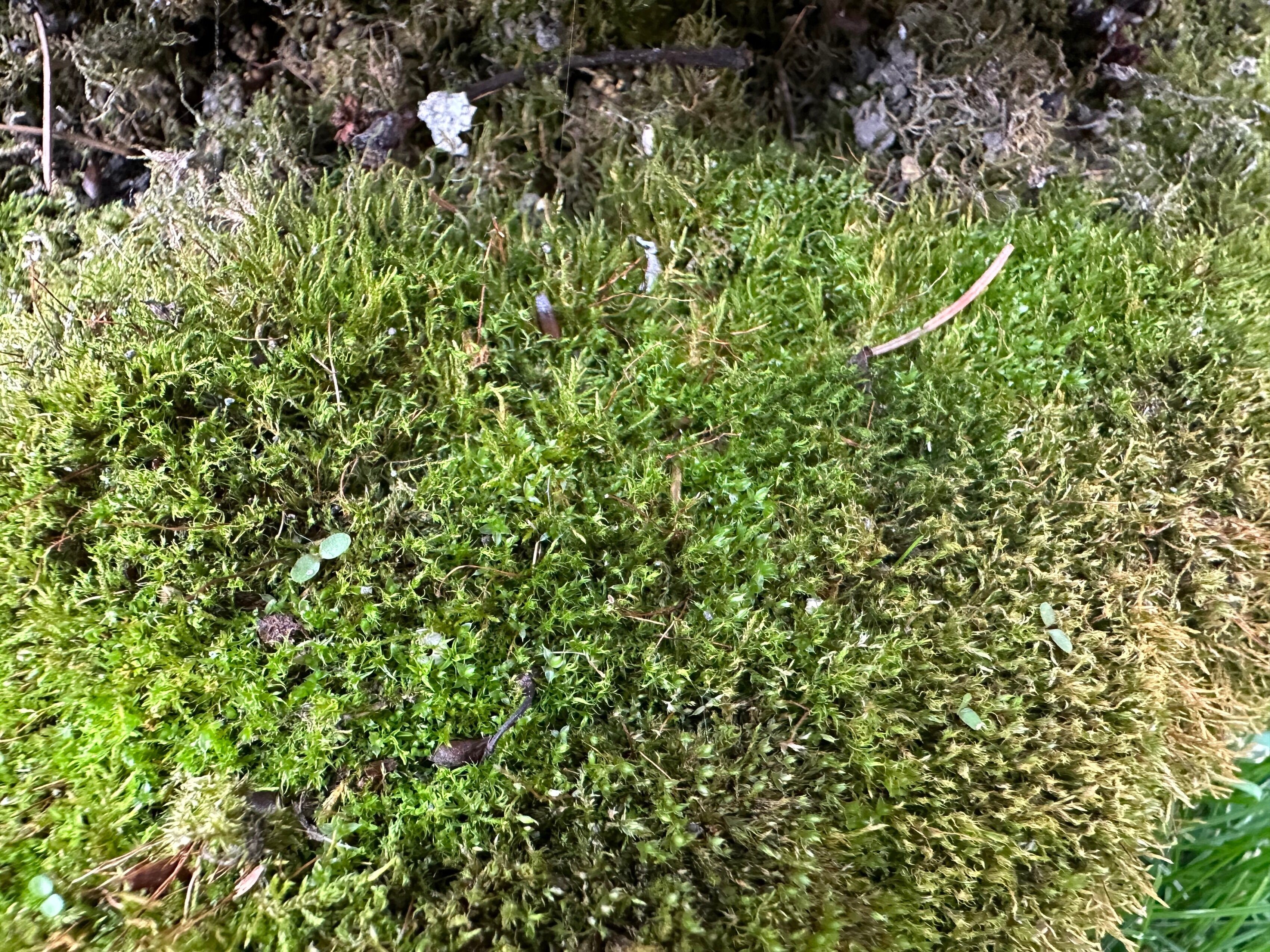

Повышенная влажность. С севера мох растет. Идеальные условия.

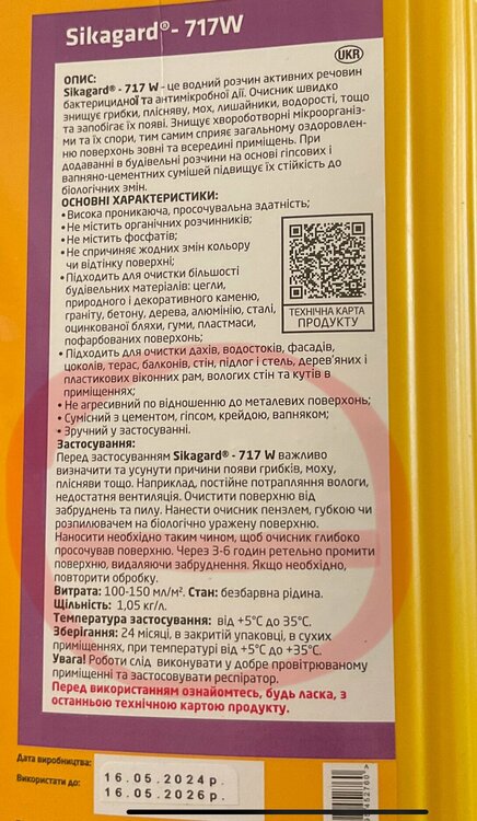

обработайте жестким антисептиком, рассмотрите что-то из Sika, я бы его взял.А потом обработайте гидрофобизирующим средством. Антисептик убьет грибок, а гидрофобизатор не даст задерживаться влаги на поверхности фасада.

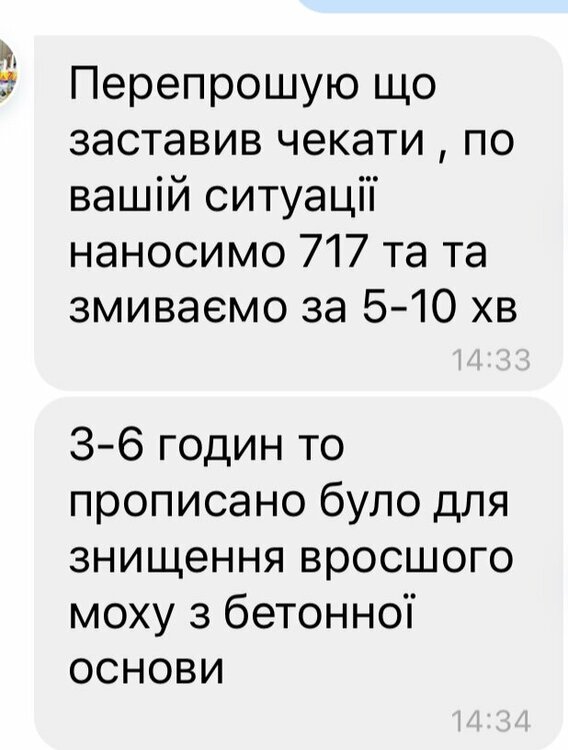

З наявного в моєму місті знайшов Sika Sikagard - 717W від моху та Sika Sikagard - 71W Pro для гідрофобізації. Як думаєте норм вибір? Хтось подібне юзав?
У знакомого была подобная ситуация, но зелени меньше было. Он раза три промазал Grund Antiseptik D613. Пару лет пока нормально.
Справа в тім що цю зелень я легко змив мінімийкою. Та якщо так і надалі буду мить через пару років то весь грунт змию))) А чистове покриття поки не роблю бо ще не пороблені ландшафтні роботи.
У вас пористая поверхность которая на сегодня пористая.
Спорам мха есть где приземлиться и воде есть , где задержаться..
Когда покрасите, то сделаете поверхность более скользкой для воды и менее пористой для жилья мха.
Это не значит, что мха не будет.
Но будет его меньше.

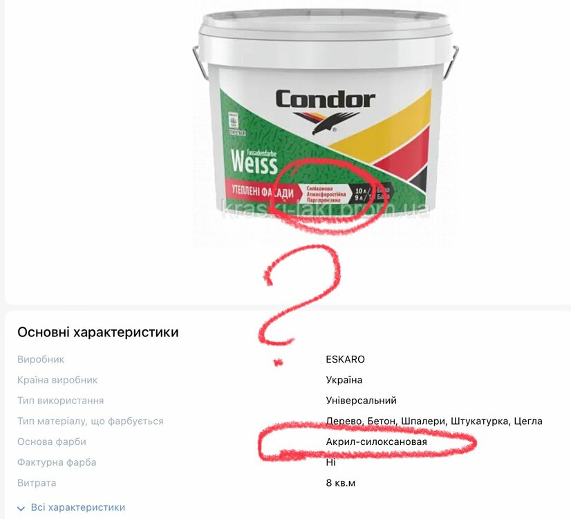

Поддерживаю - силикатная штукатурка/краска должна решить вопрос предотвращения появления грибка.
  • 3 роки потому...
  • 4 тижні потому...
