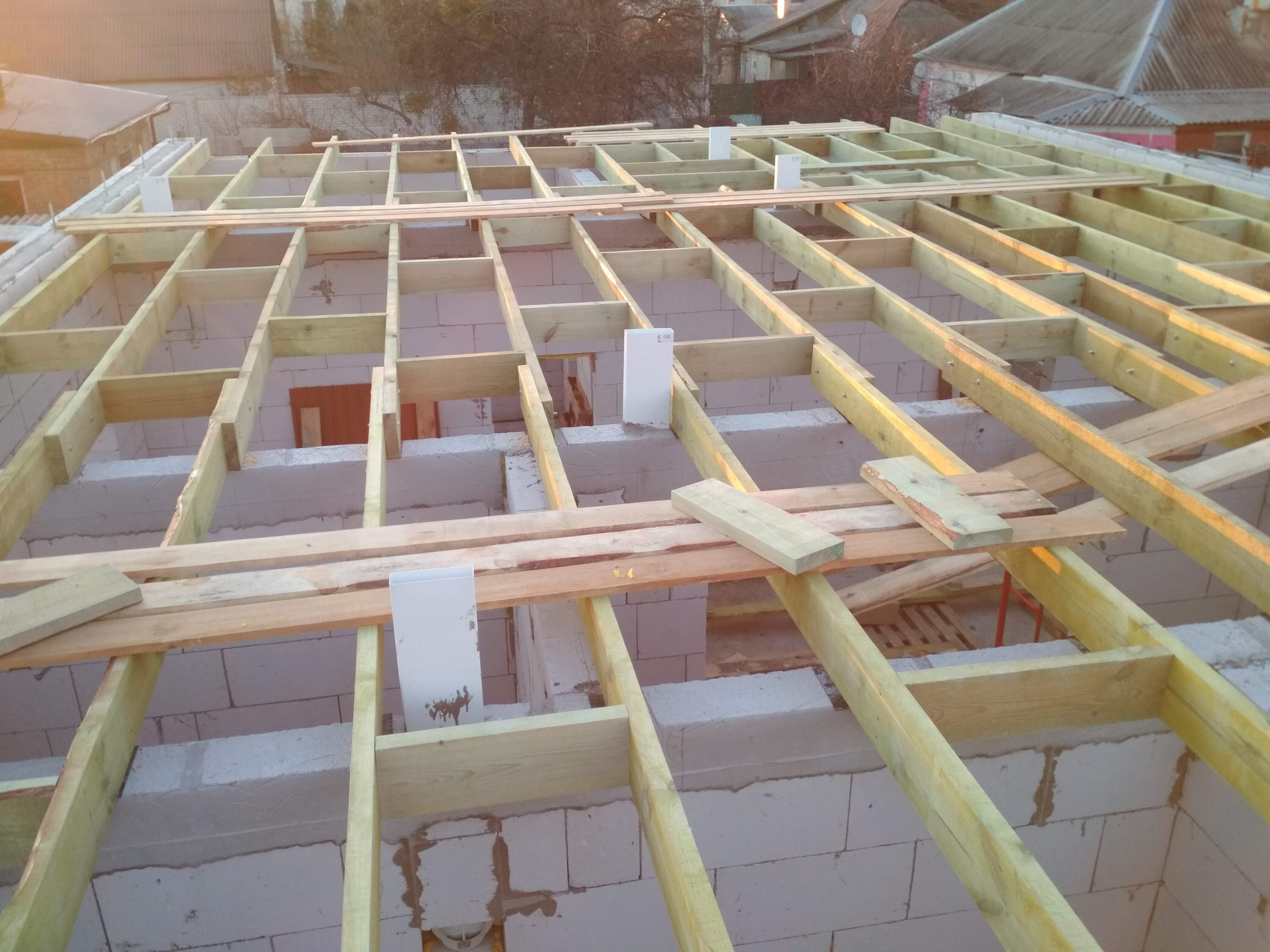

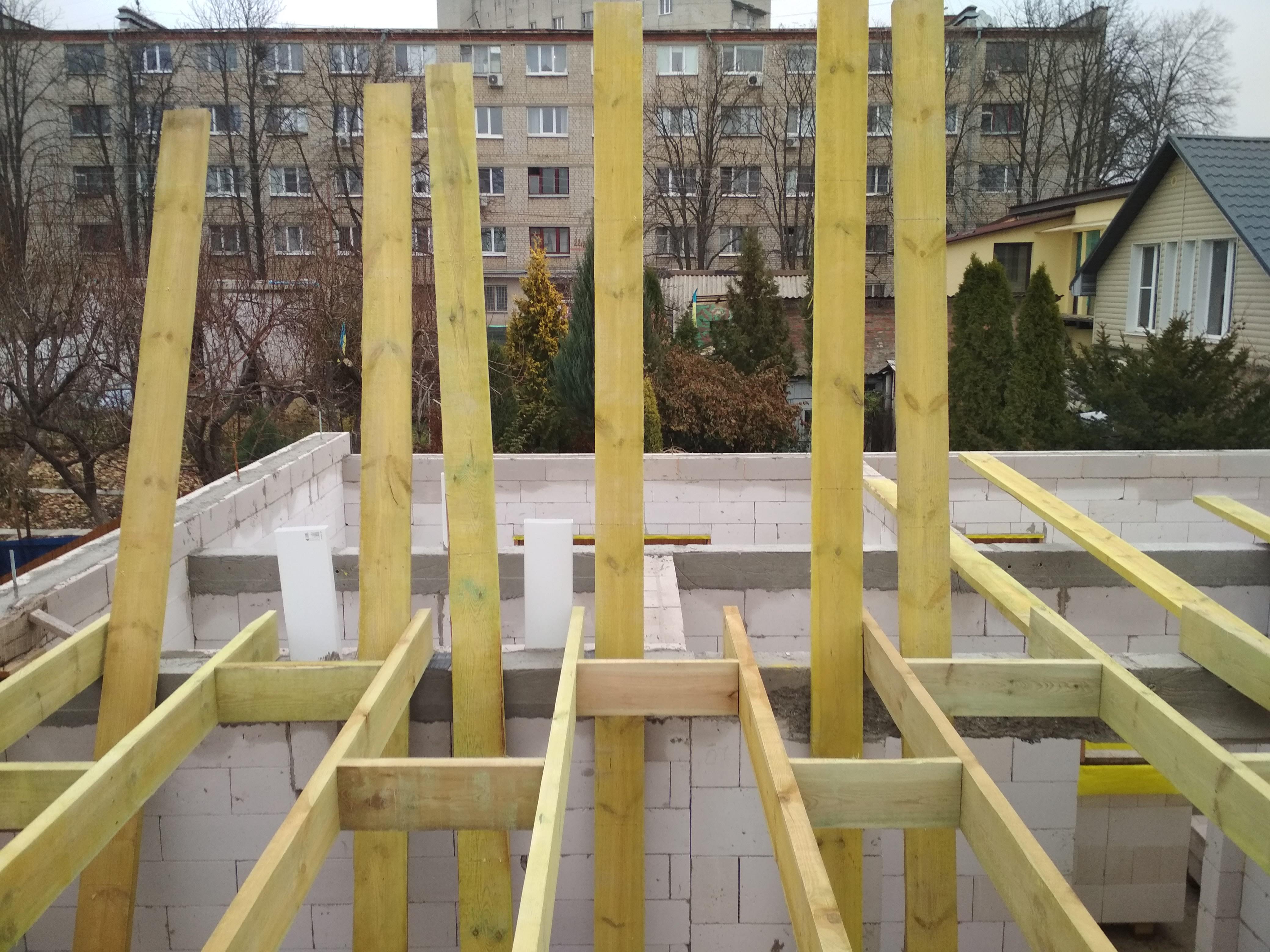

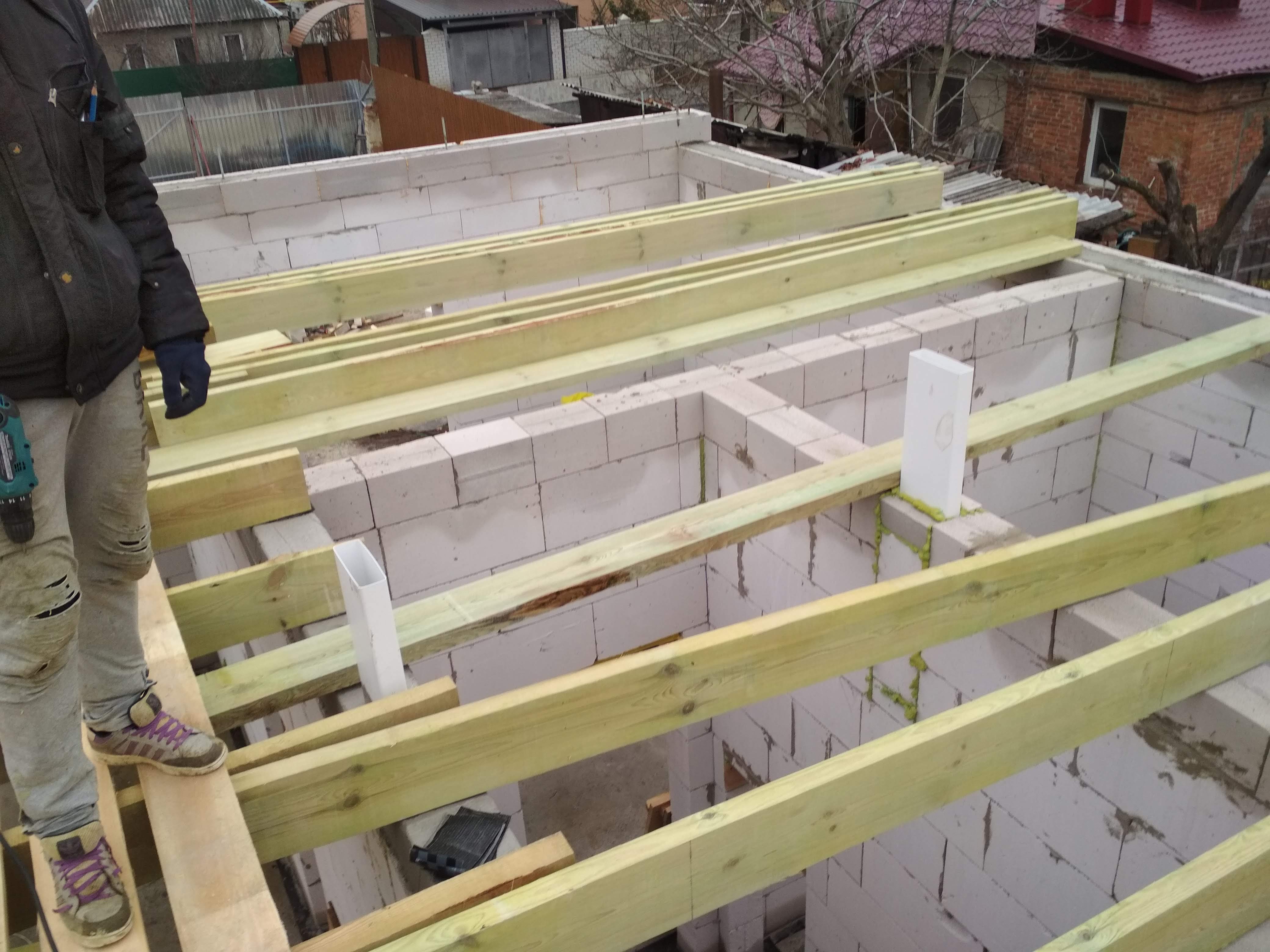

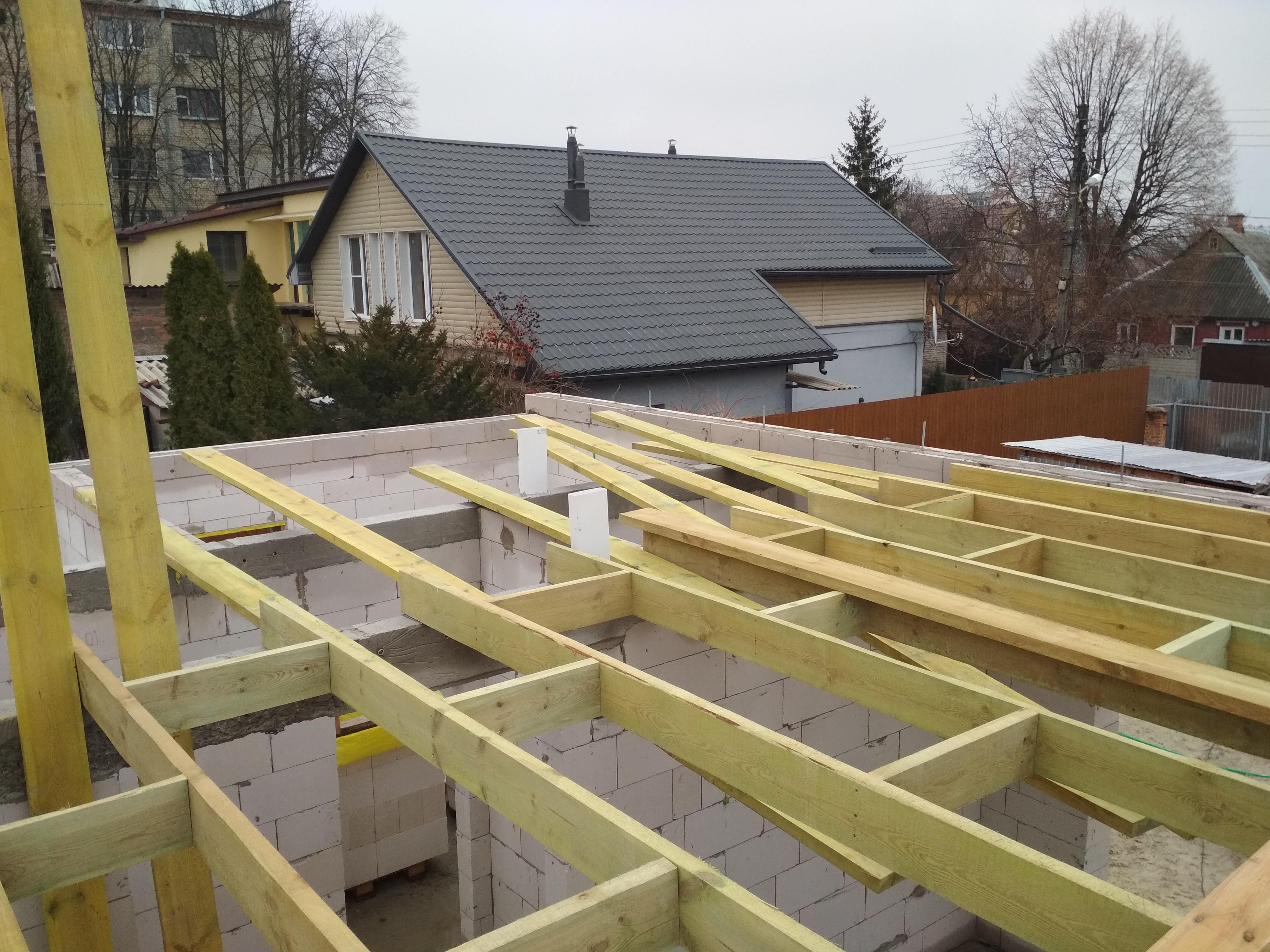

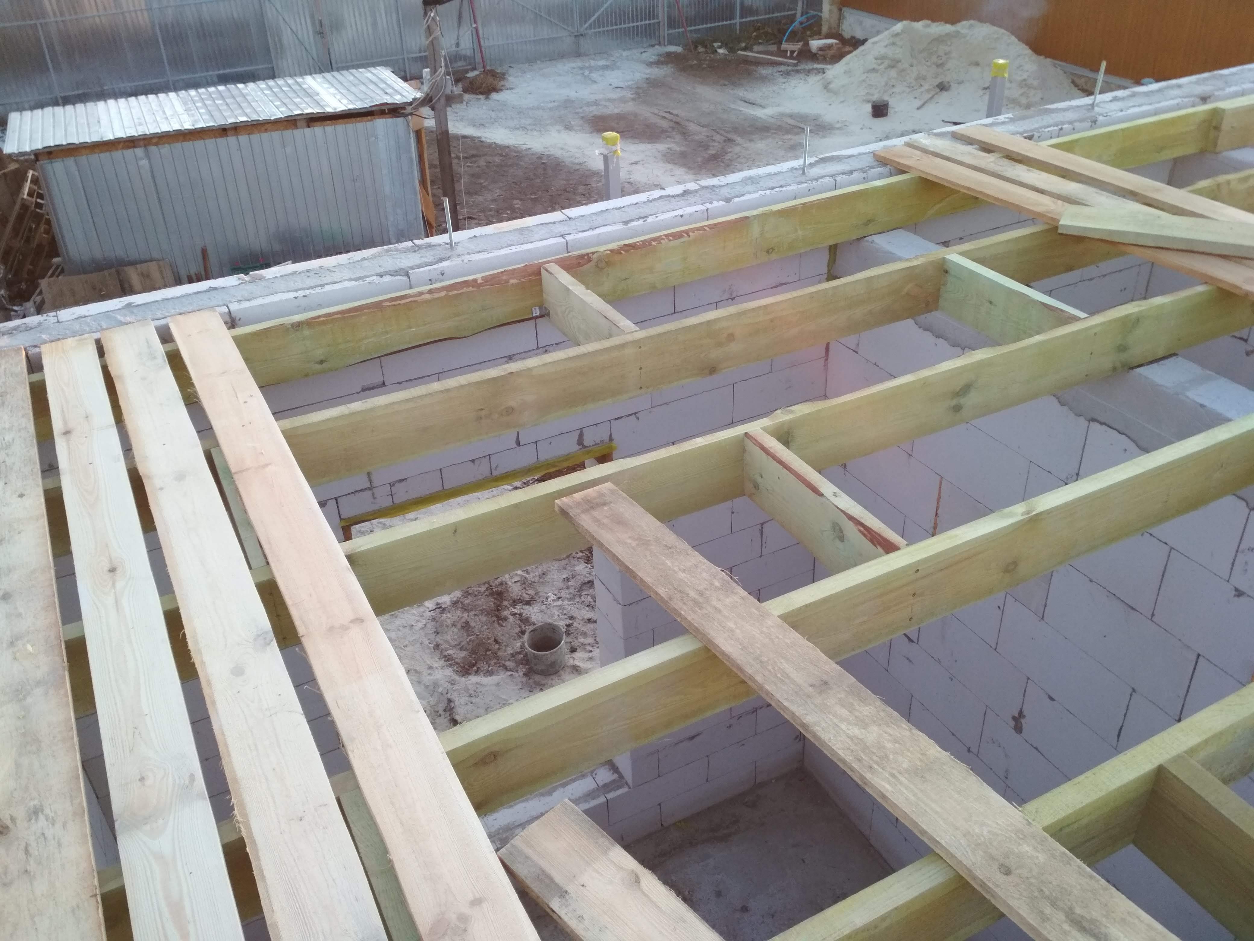

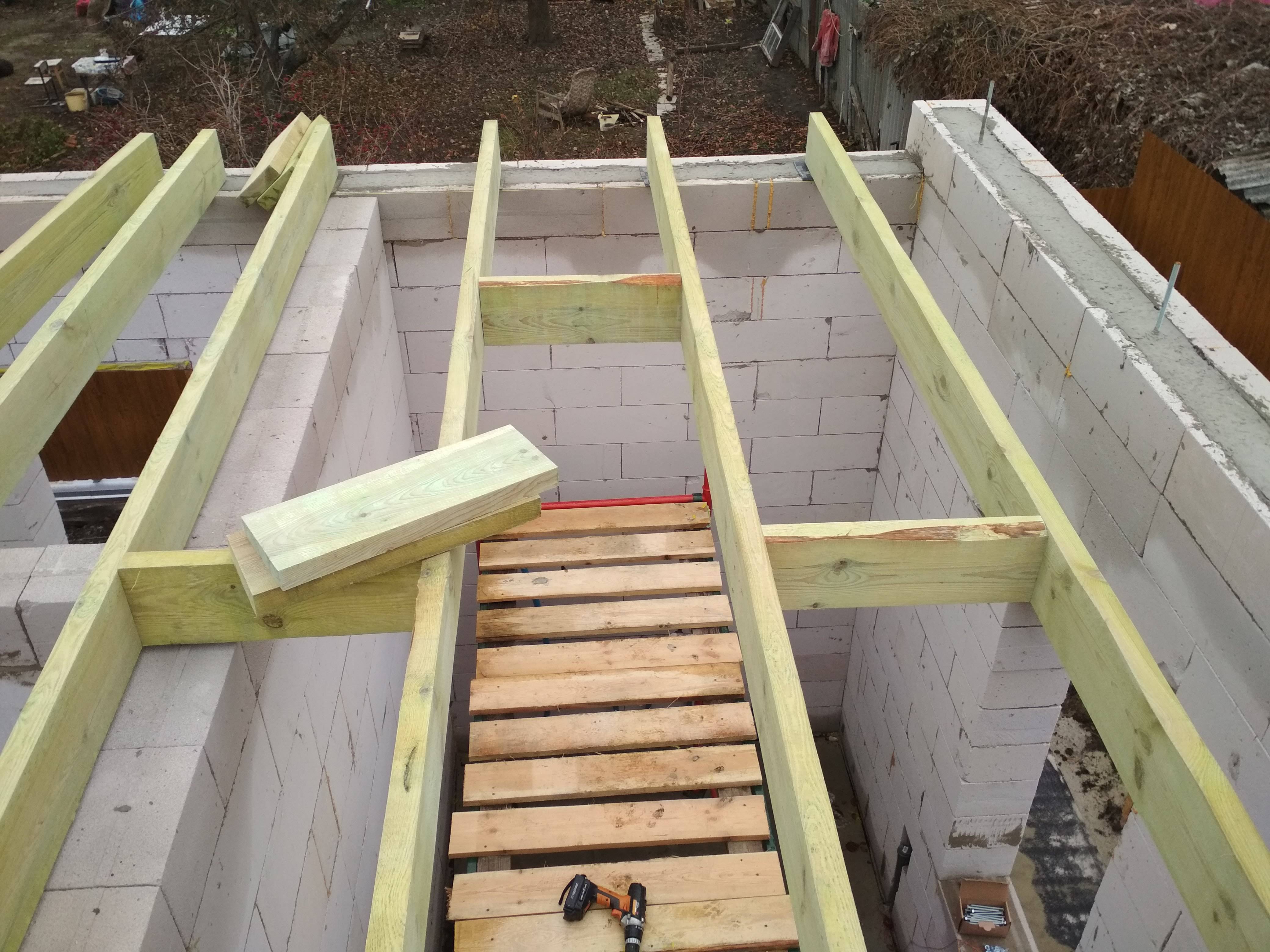

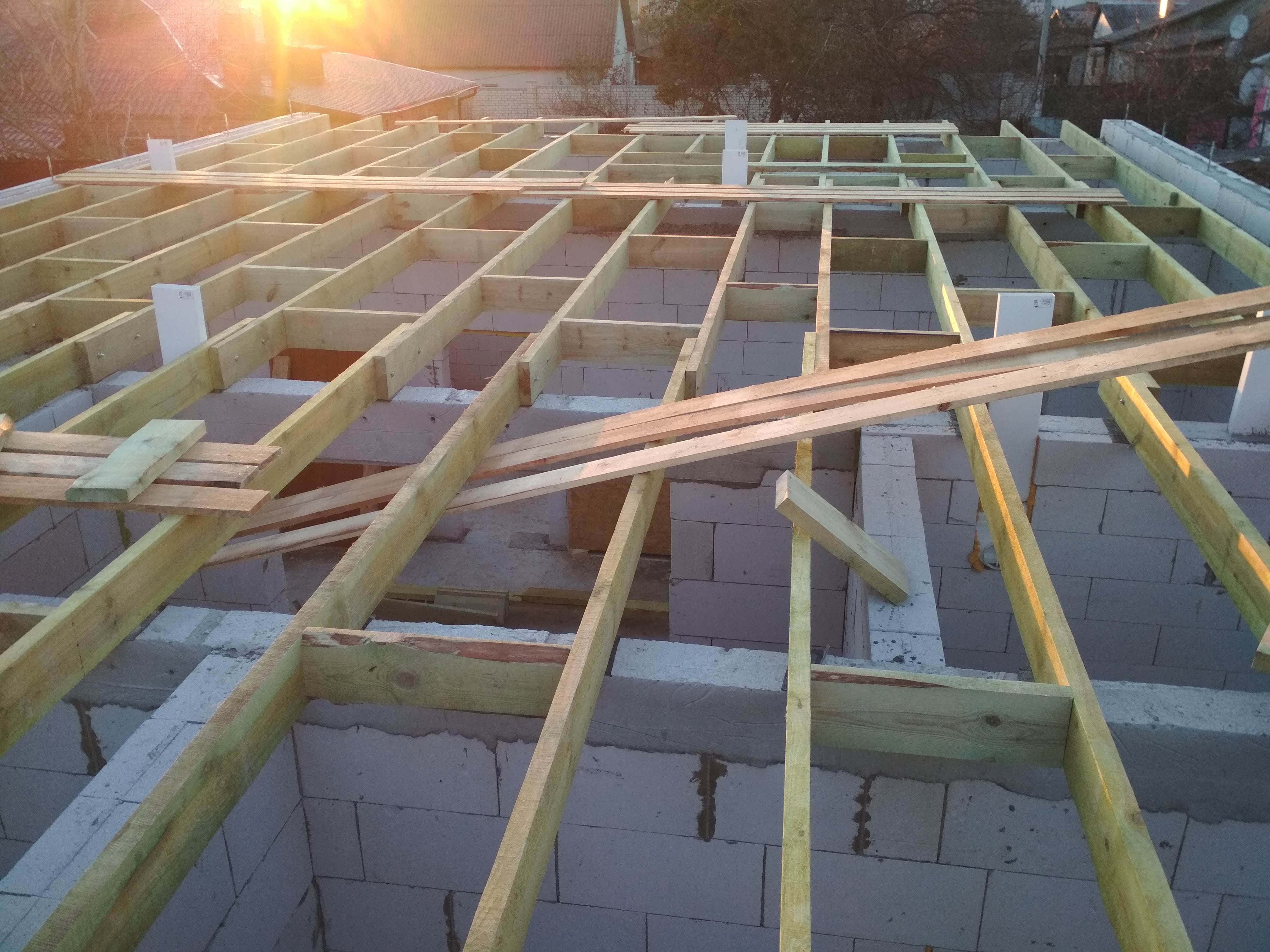

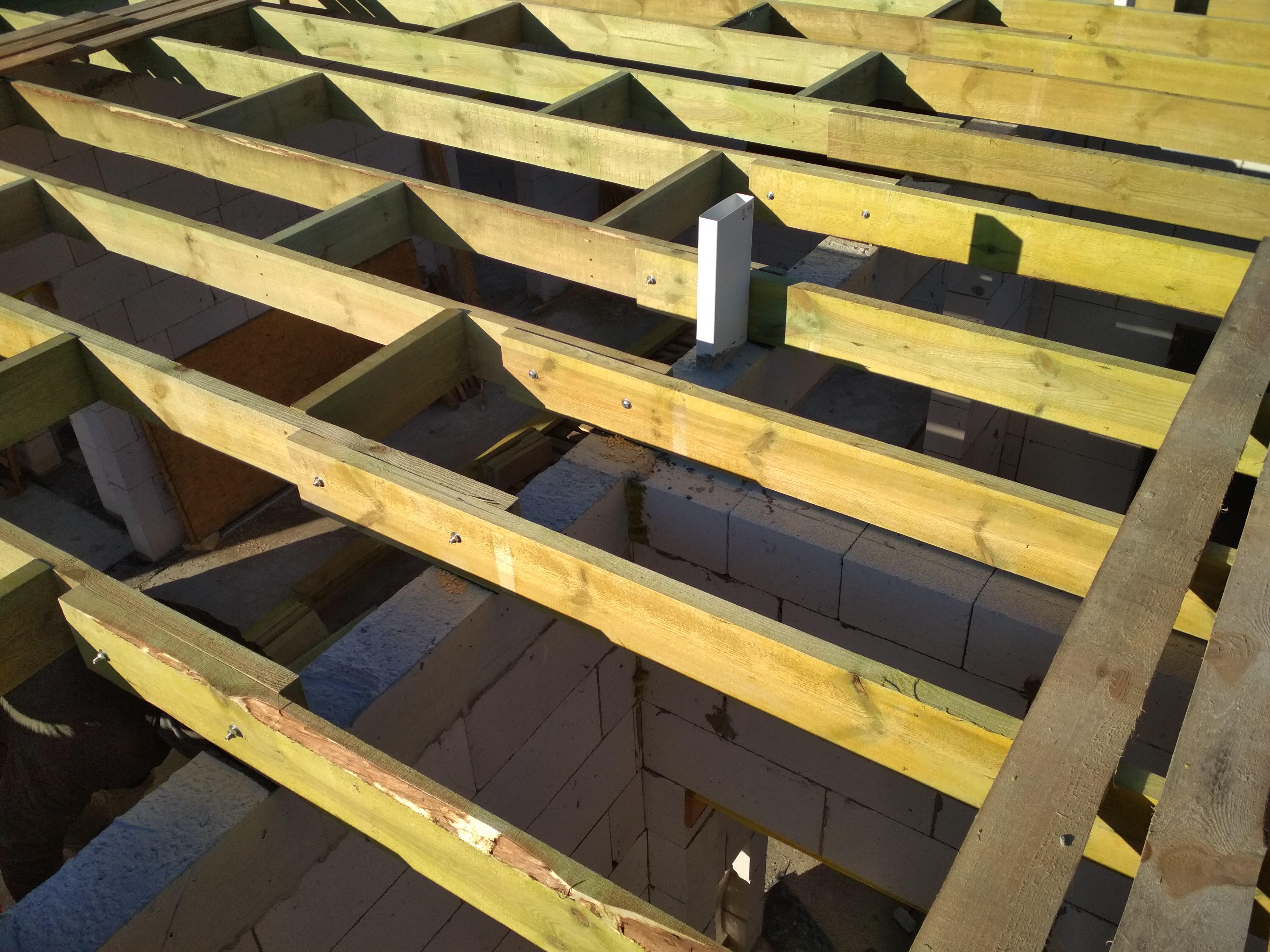

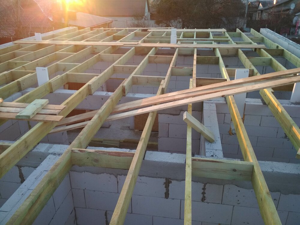

Немного процесса монтажа деревянного перекрытия). Сегодня очередной день монтировали брус. Работа не из легких, больше 40 м2 за день смонтировать не получается((. Раскладку досок и ребер жесткости пытался оптимизировать под размеры утеплителя. Очень мешают этому воздуховоды и выход на крышу, поэтому некоторые поперечины приходится резать отдельным размером. Продольные брусья соединяем при помощи болтов М10, поперечные с продольными - при помощи саморезов с золотистым напылением).
Если нет другого направления, куда пустить доски - можно посмотреть в сторону СВЧ обработки древесины.
Доска с шашелем была отбракована. В результате оптимизации я из 15 рядов досок в перекрытии сделал 14, и та доска стала ненужной.
Что-то я не слышал, чтобы подобная услуга стала реальностью...
В Харькове я объявление видел. По идее там ничего сложного нет, магнетрон и прямые руки. Но раз для ТС уже не актуально - не будем флудить
Завершили наконец деревянное перекрытие. Следующий этап - газобетонные фронтоны.
Было потрачено почти 3 куба доски 200х50 и 9 человеко-дней.

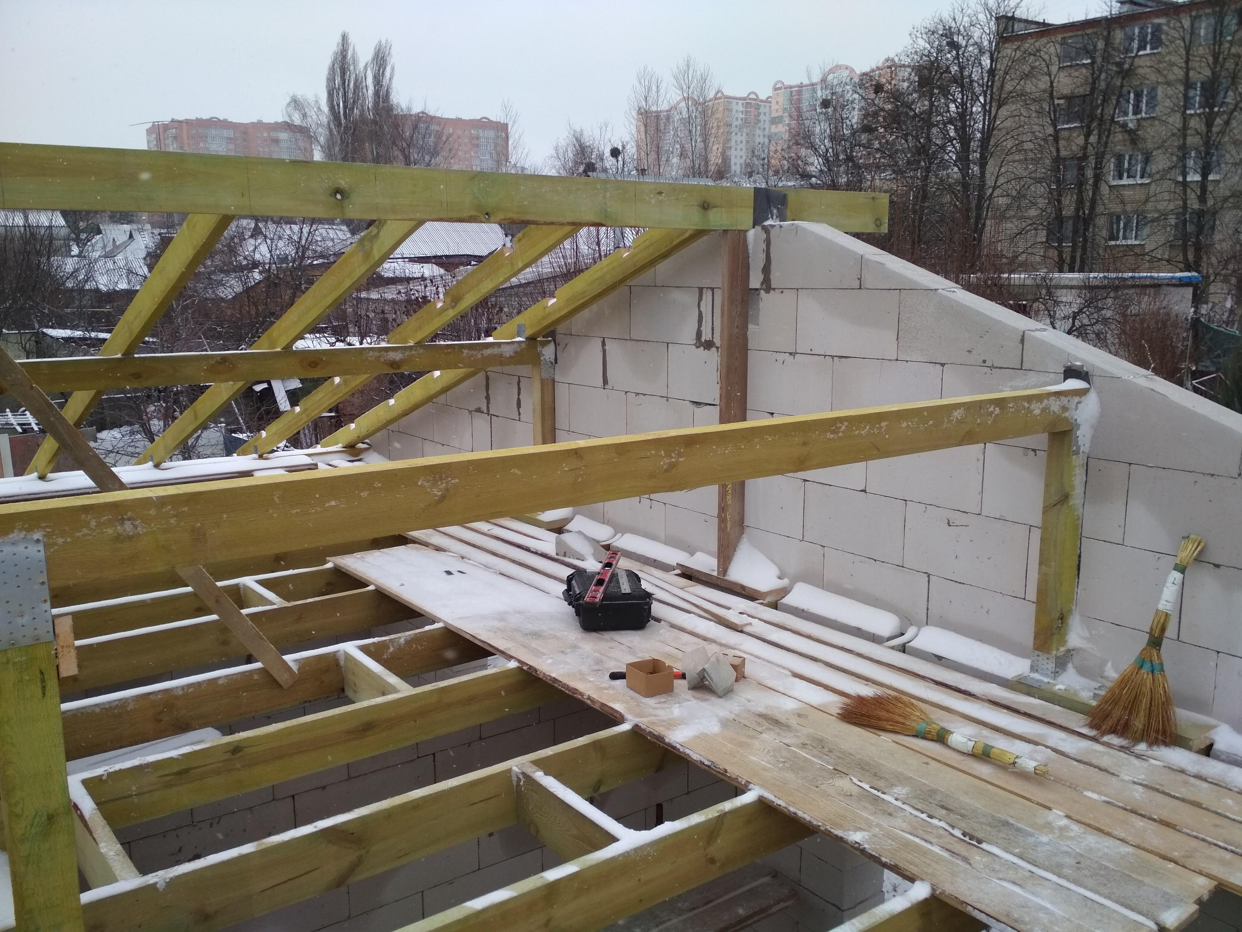

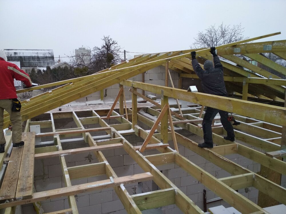

  • 1 місяць потому...

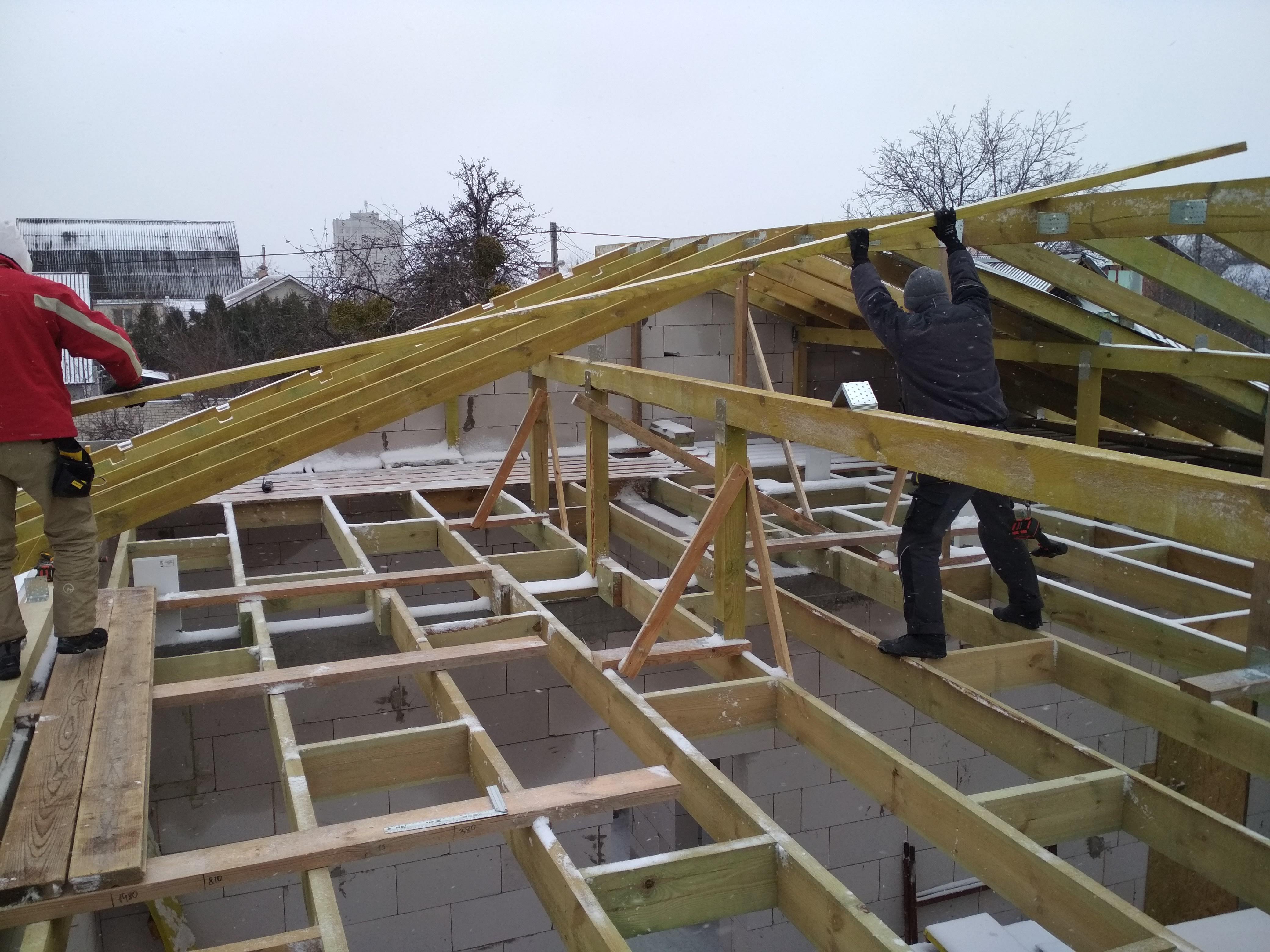

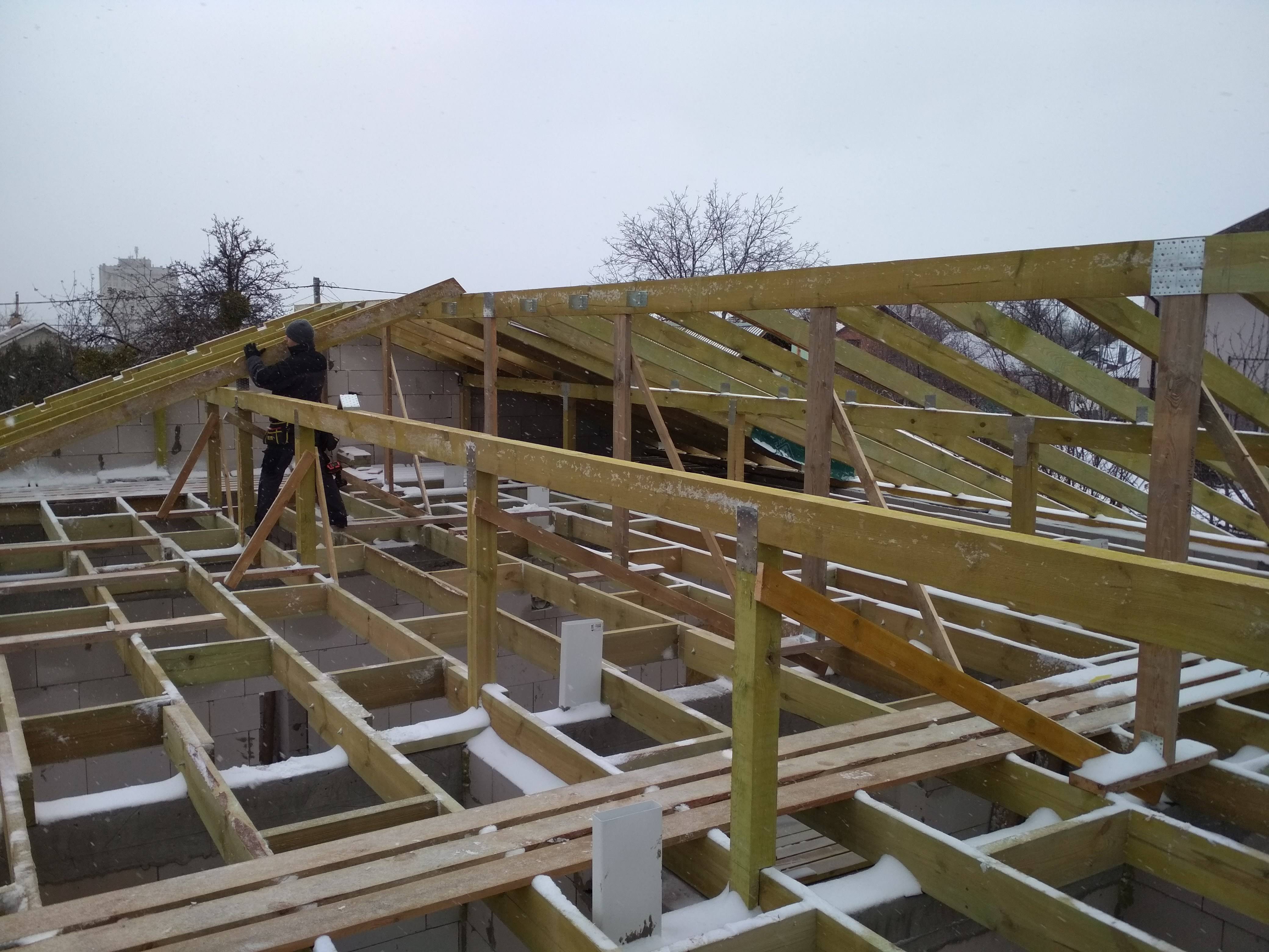

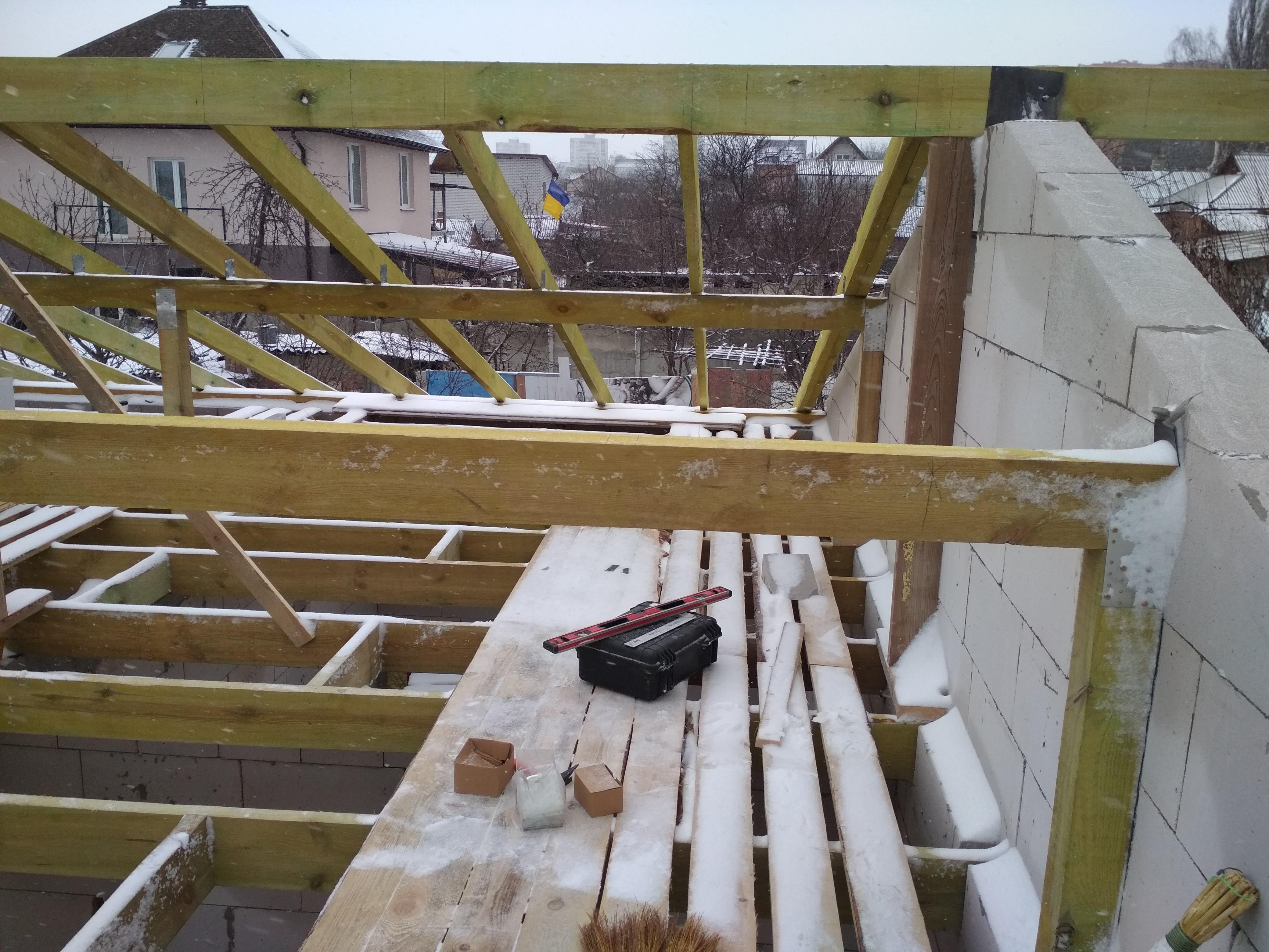

Наконец погода испортилась настолько, что можно делать крышу. Говорят зимняя древесина самая лучшая).
  • Лайк 6
Хм. А почему балки перпендикулярно стропилам? Было бы удобно их, как затяжки использовать.

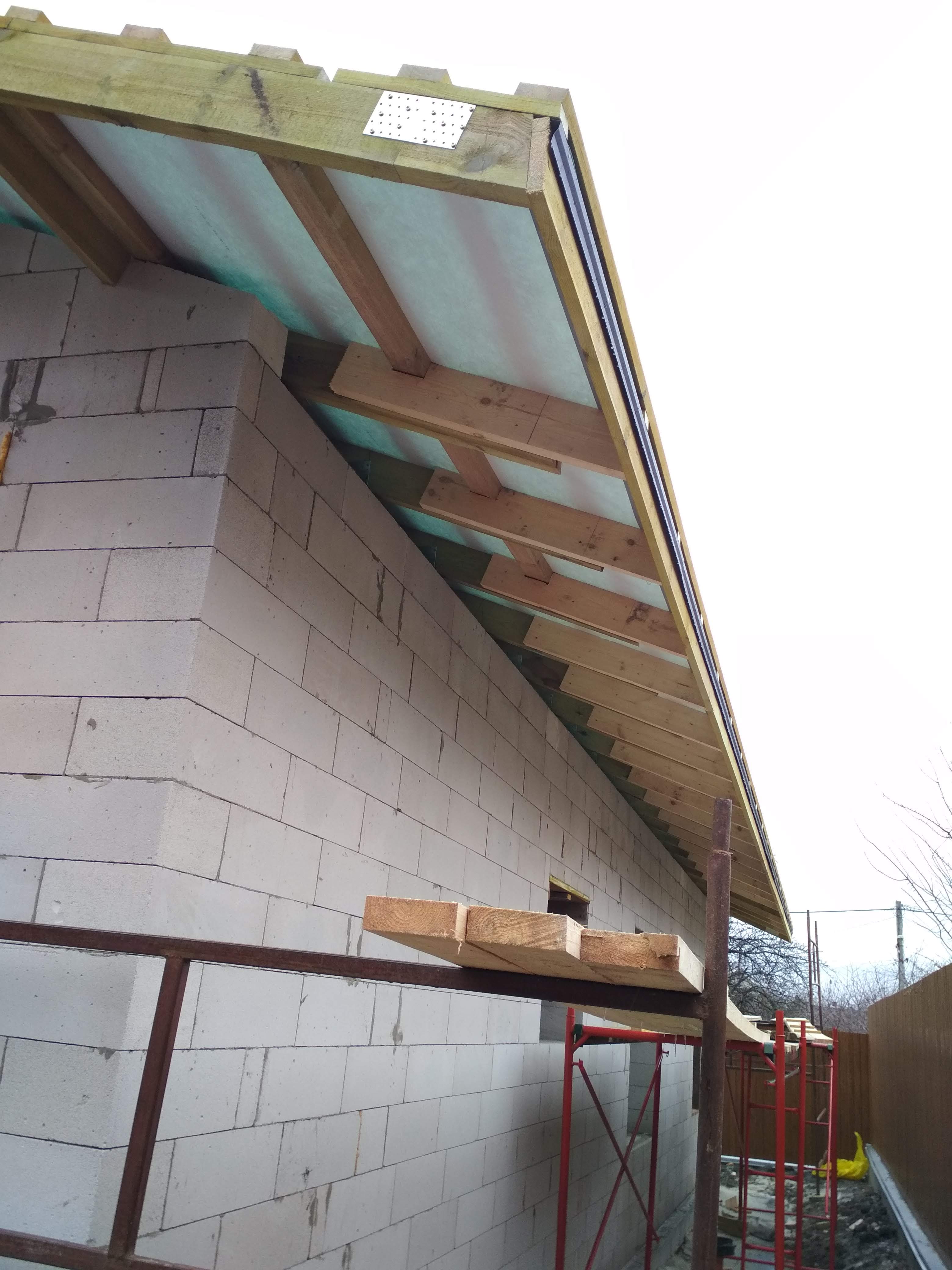

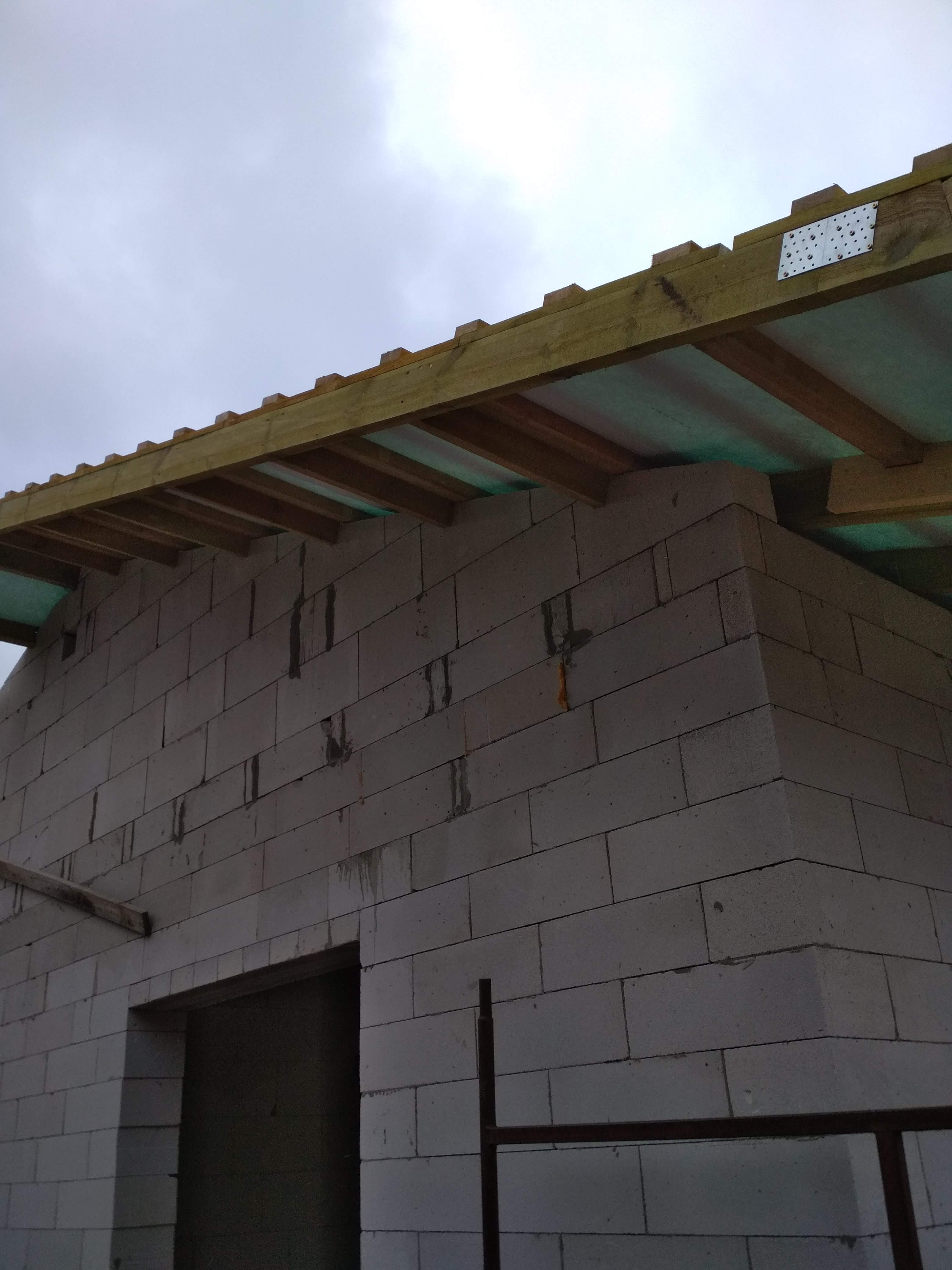

А есть фото снаружи фронтона? Вроде увидел, что конёк и прогоны выходят за фронтон, но судя по запилам на двух крайних стропилах фронтонный свес планируется делать без стропил снаружи фронтона...
Может быть завтра сфотографирую. Прогоны не выходят наружу. Свес будет держаться на консолях, под которые уже есть запилы. В итоге будет как-то так www.instagram.com/p/CHf2UAWBXzz/
Добавлено через 3 минуты
Балки укладывались вдоль короткой стороны. Перекрытие и крыша конструктивно 2 разных элемента. Вроде как затяжки не нужны при такой схеме устройства стропил.
Делают ребята с инстаграма? Замечательная бригада, работу которой приятно вспомнить и нестыдно порекомендовать.
Если балки лежат по короткой стороне, то и конек тоже по короткой. На фото ни параллельны. Тогда стропила идут по длинной стороне?. Неожиданно.
Да, делают они. Собственно по инстаграмму и нашел их. Расценки и подход к делу очень радует.
Не совсем точно сформулировал. Балки лежат вдоль коротких сторон комнат (или вдоль длинной стороны дома). Стропила же вдоль короткой стороны дома.

Вот кстати свежие фотографии www.instagram.com/p/CKqoXxvBRKw/
Наконец коробка превращается в дом.
Не, ну эти айтишники совсем бесстрашные!!! Я-б даже не подумал ходить по заснеженному мет.профилю или МЧ.
Кровельщики ботинки с магнитами или с присосками носят? :)
)))) Просто стараются по обрешетке ходить). Хотя и она вся во льду.
А крайний лист, где уже обрешетки нет?
Не, ну реально ниндзи :)

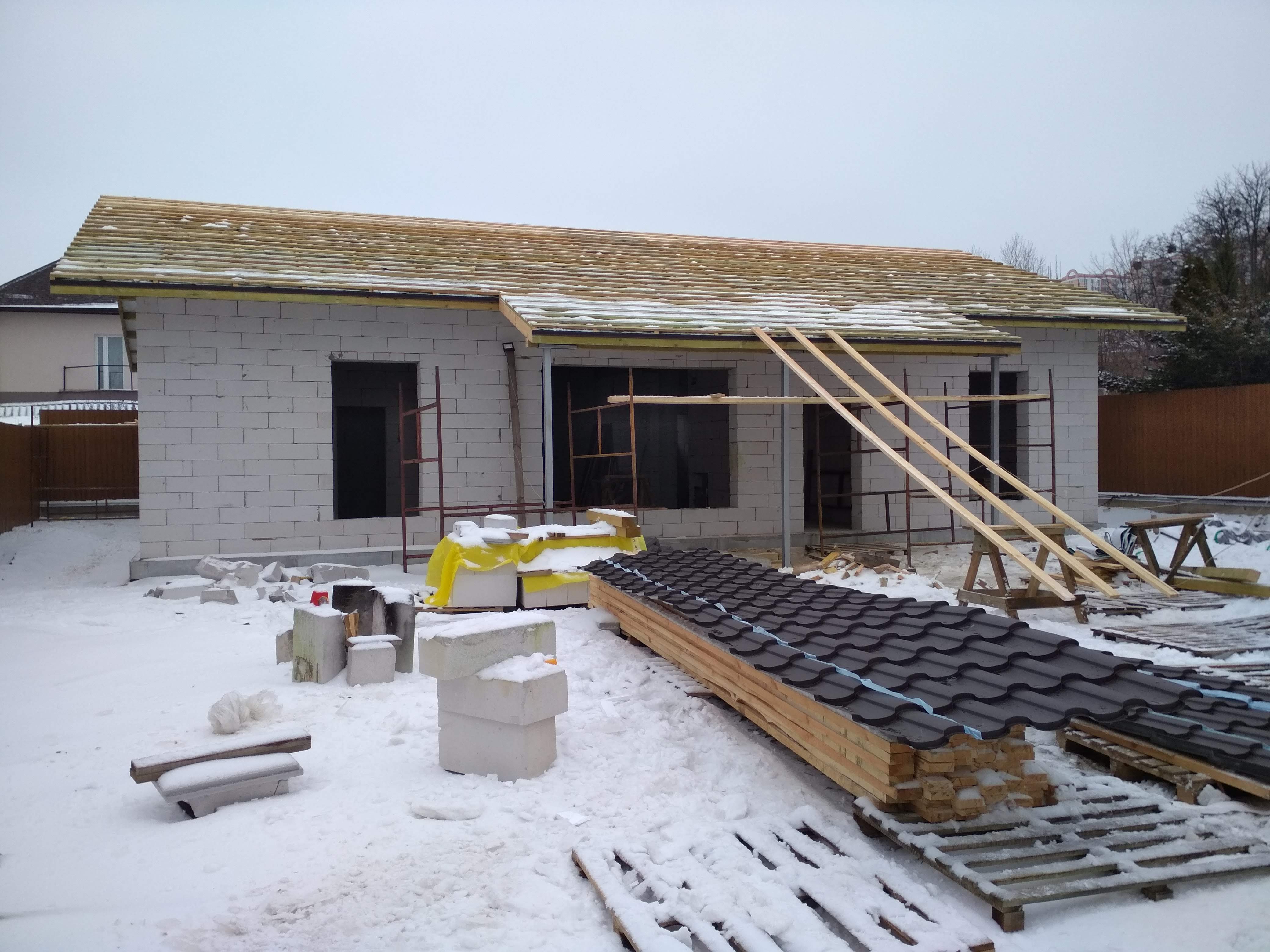

Вот и готова крыша. Фото тут www.instagram.com/p/CLT4lZZB-_N/
Микро отчет по финансам:
- на перекрытие уже потрачено 1200 уе, т.е. по 10уе на 1 м2 чистовой площади, но перекрытие еще не утеплено и не подшито.
- на крышу потрачено 8670 у.е. или 72,25 у.е. 1 м2 чистовой площади. В эту сумму не входит перекрытие, подшивка свесов, водосточка и снегозадержатели, но входят фронтоны, подпорки навеса и непосредственно кровля.
Стоимость фундамент+коробка+перекрытие+кровля на данный момент в пересчете на чистовую площадь составила 125уе/м2 фундамент + 60уе/м2 коробка + 10уе/м2 перекрытие + 72.25уе/м2 кровля = 267.25уе/м2.

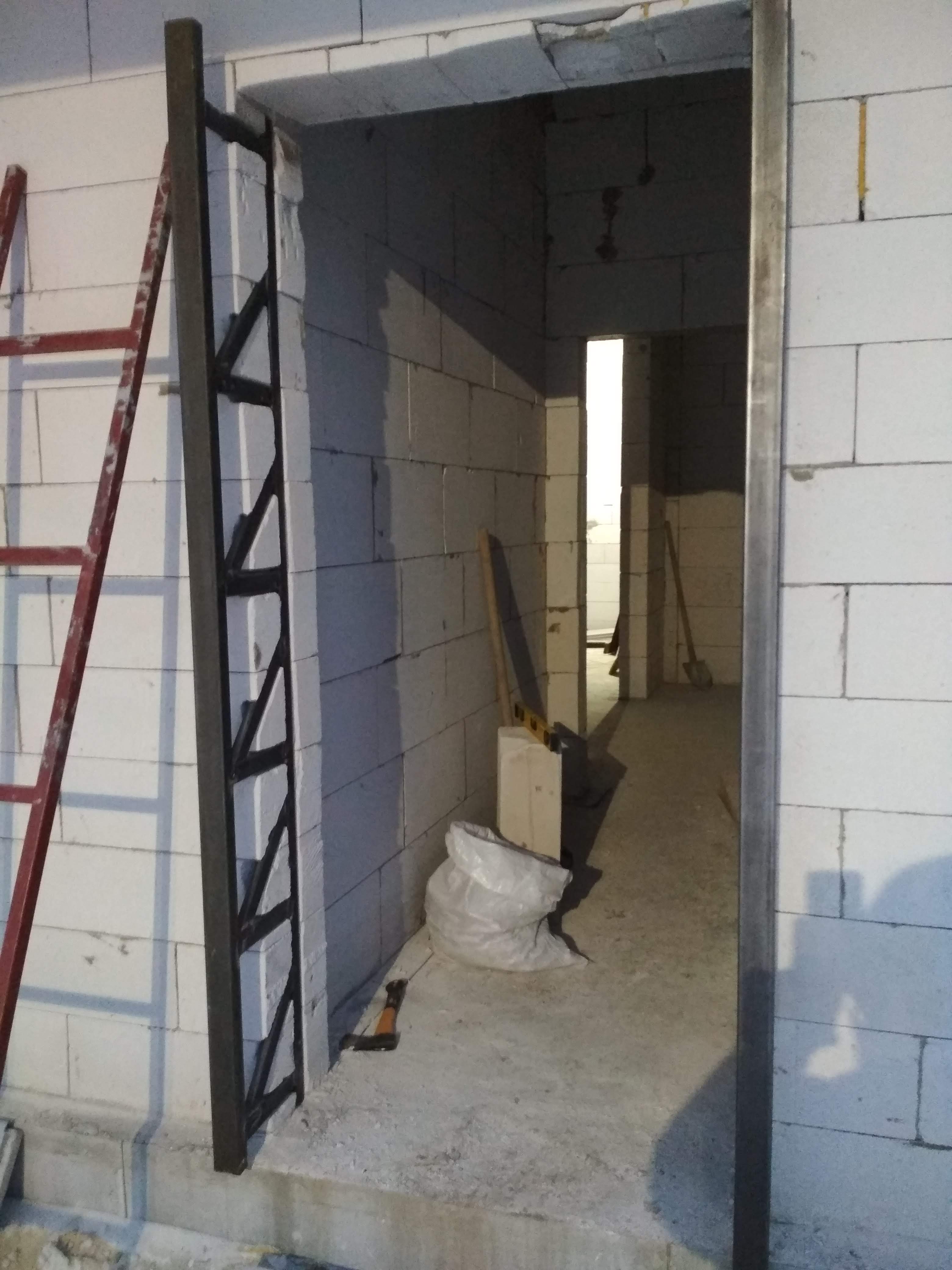

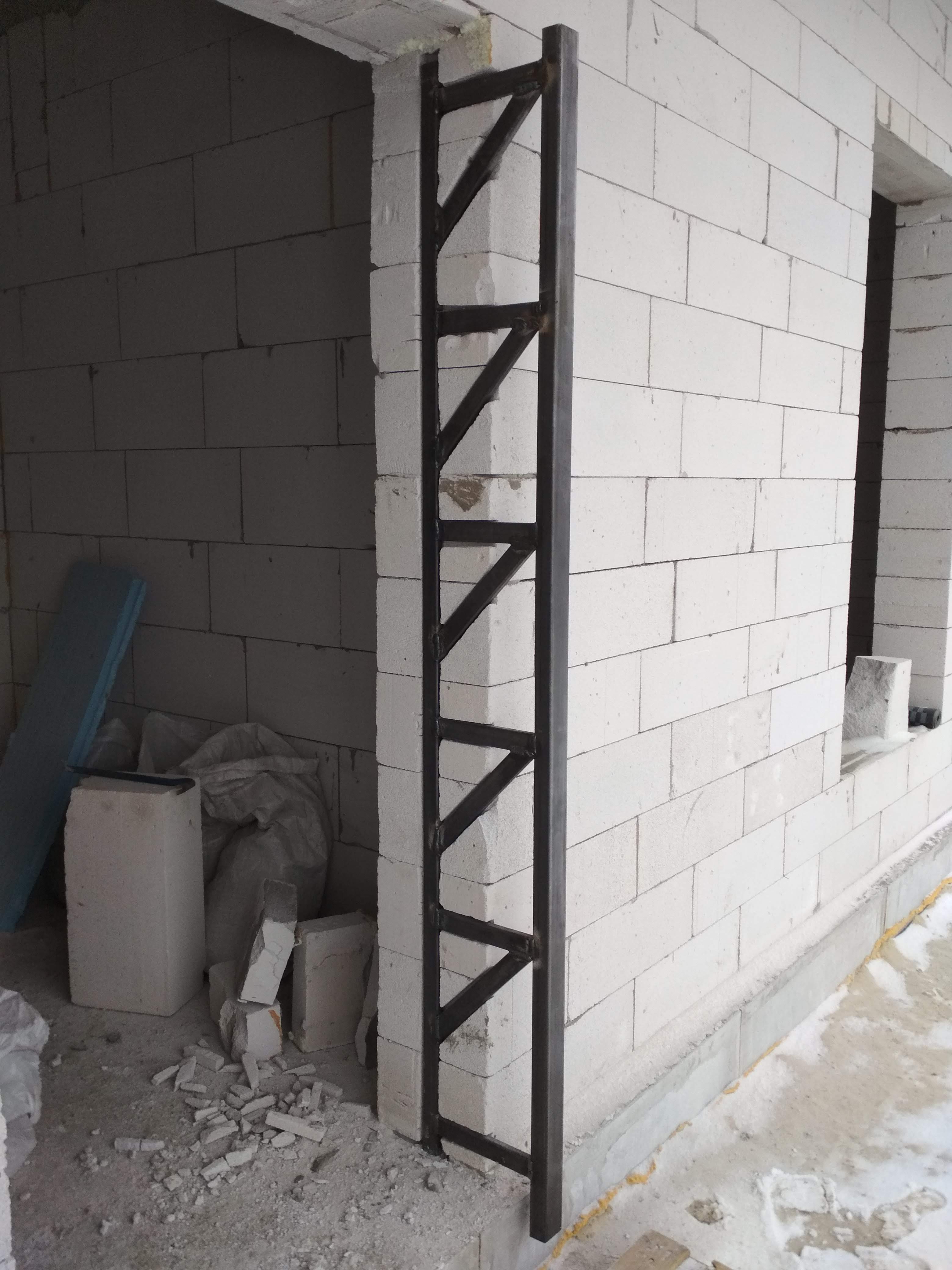

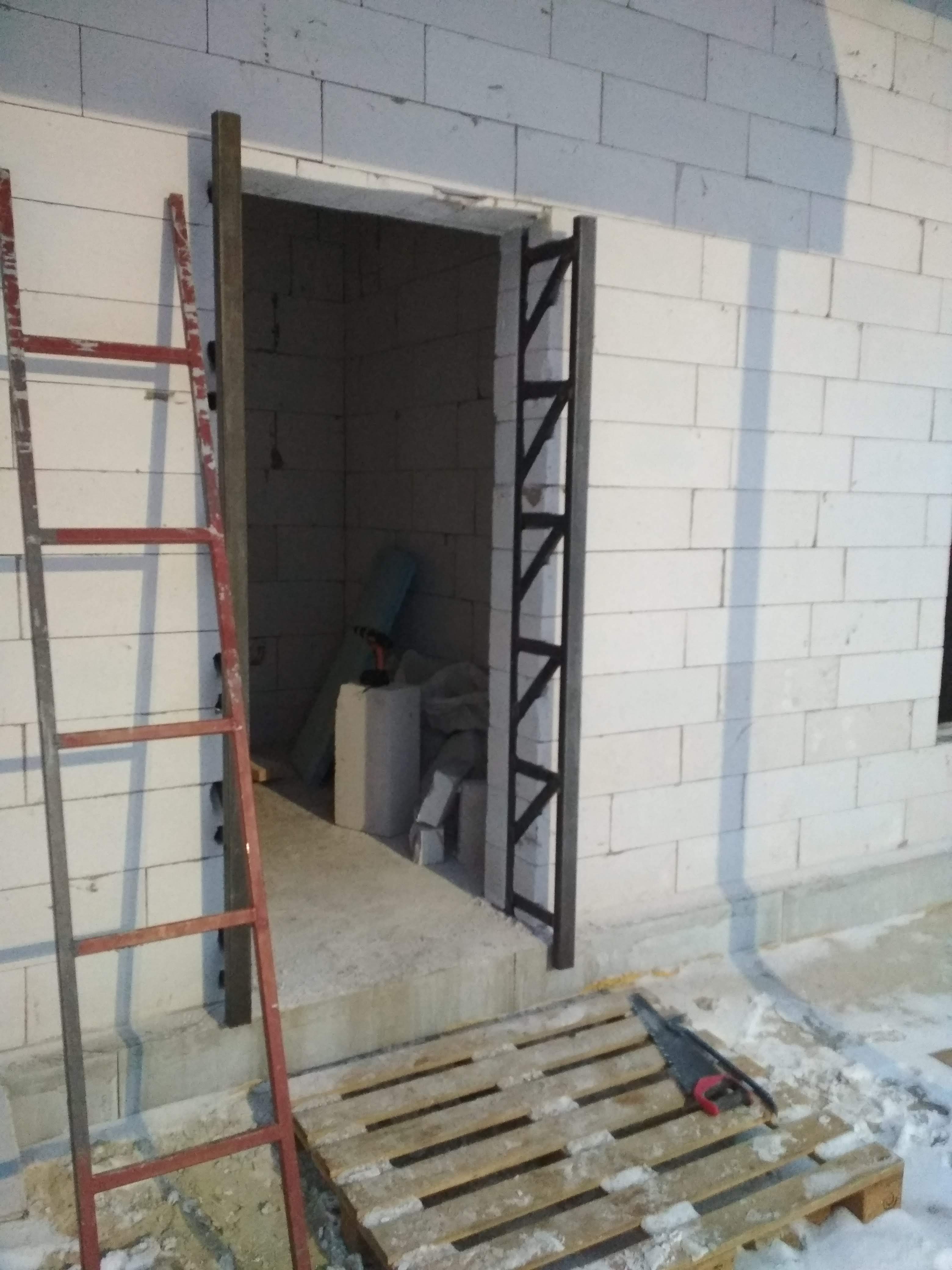

На календаре наконец весна, и можно открывать строительный сезон. Начался он с не совсем стандартной работы - сварка кронштейна для выносного монтажа двери в плоскости утеплителя. Не припомню чтоб кто-нибудь на форуме таким маялся, но мне кажется будет более практично, если дверь будет вровень с утеплителем. За день приняли металл , сварили и окрасили кронштейн, также увеличили высоту проема и проштробили пазы для установки металлоконструкции.
меня терзают смутные сомнения....
1) это жуткий мост холода
2) крепление к газобетону - если только вот так, в пазы - то расшатает и разломает, имхо
для выносного монтажа есть всякие другие приспособы, не металлические
