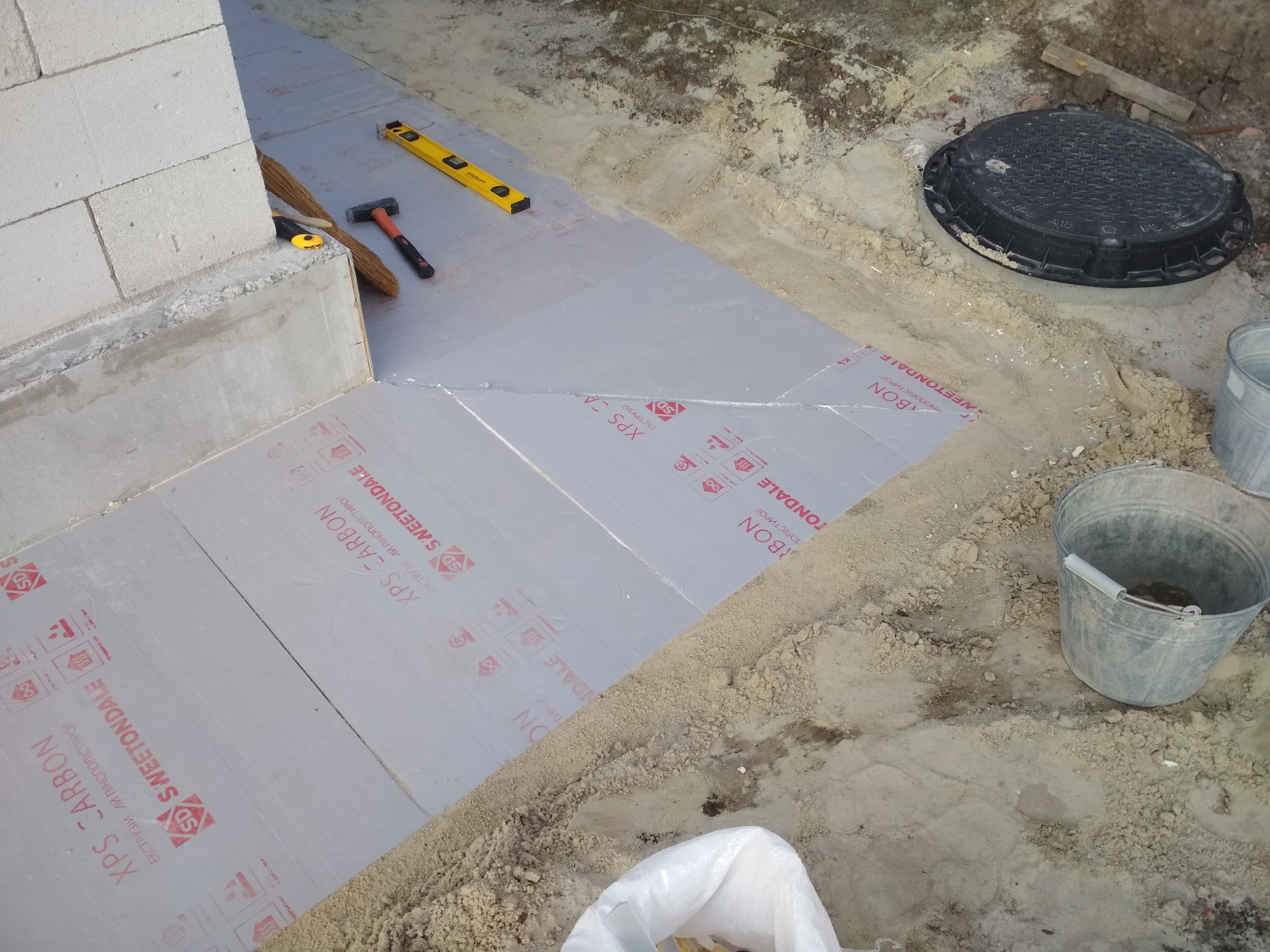

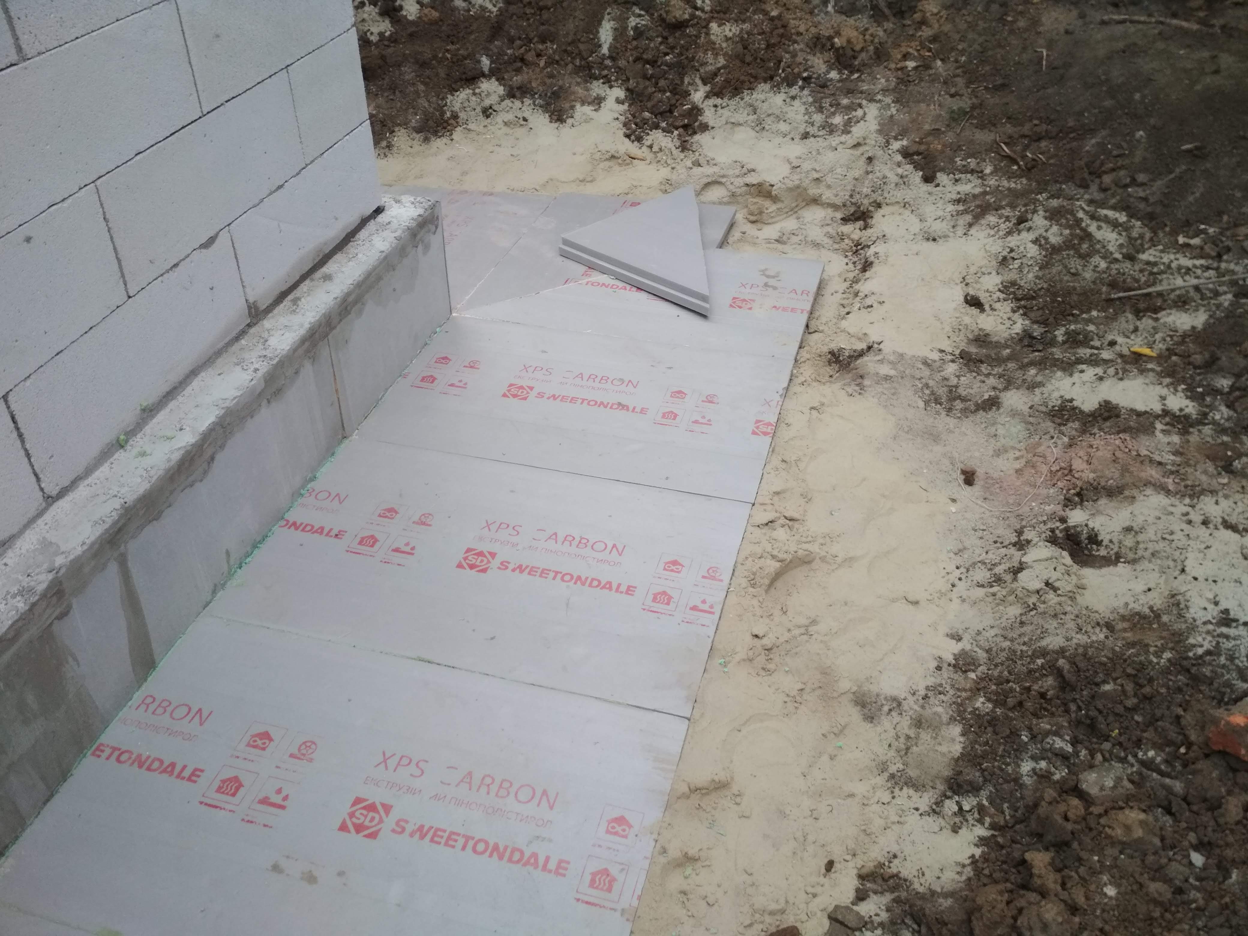

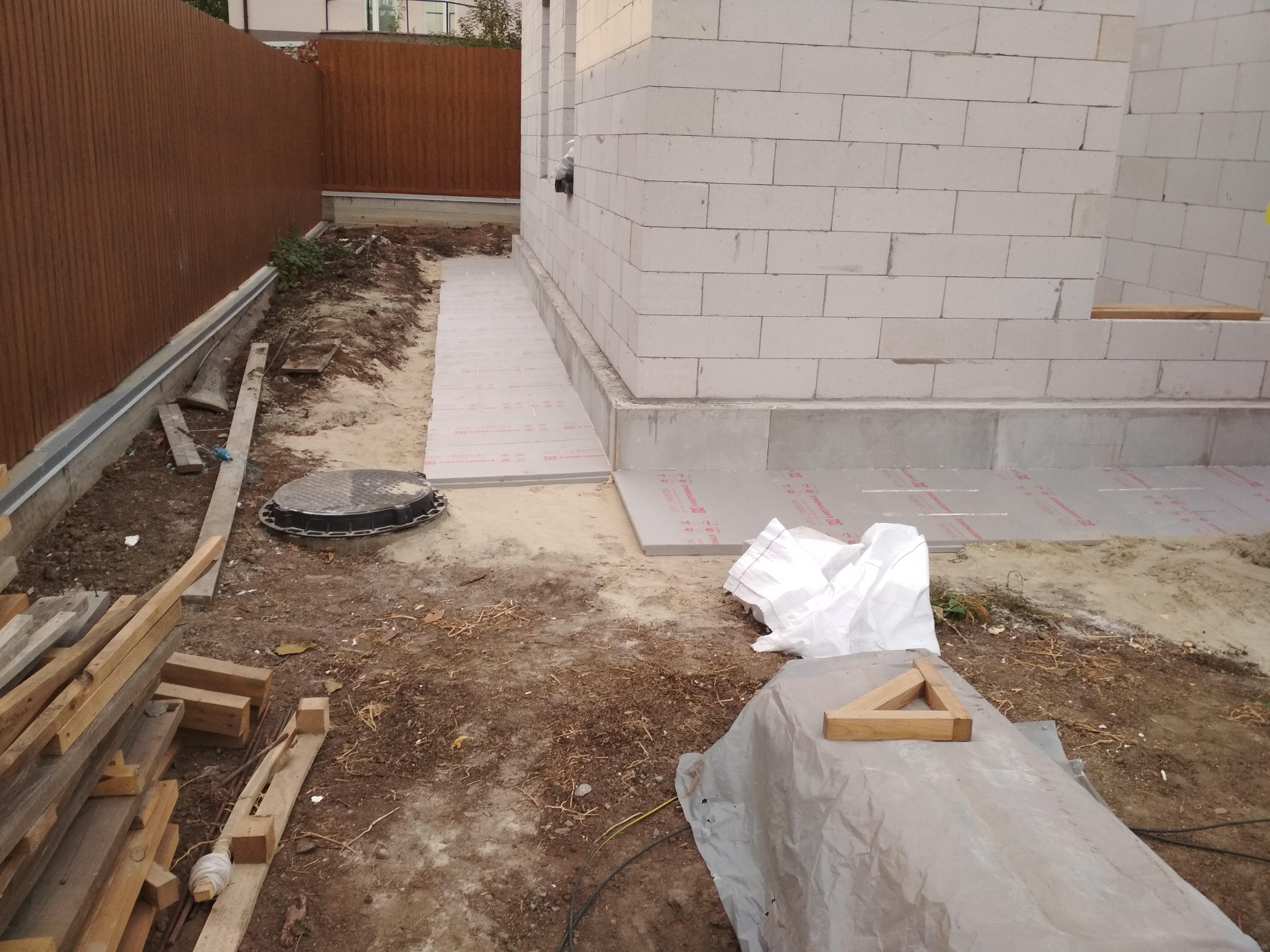

Очередная неделя порадовала хорошей погодой и дополнительным выходным днем, который был потрачен на доделку утепленной отмостки. На сегодняшний день готовы все 4 стороны, но без углов. Осталось доделать углы и уложить сверху гидроизоляцию. Думаю за 1 день справимся. Бюджет отмостки уже приблизился к 700 долларам... внезапно.
Также на выходных помогали студенты шабашники, благодаря чему удалось вычистить участок от всего мусора накопившегося еще с весны. Вывезли 2/3 камаза мусора.
  • Лайк 6

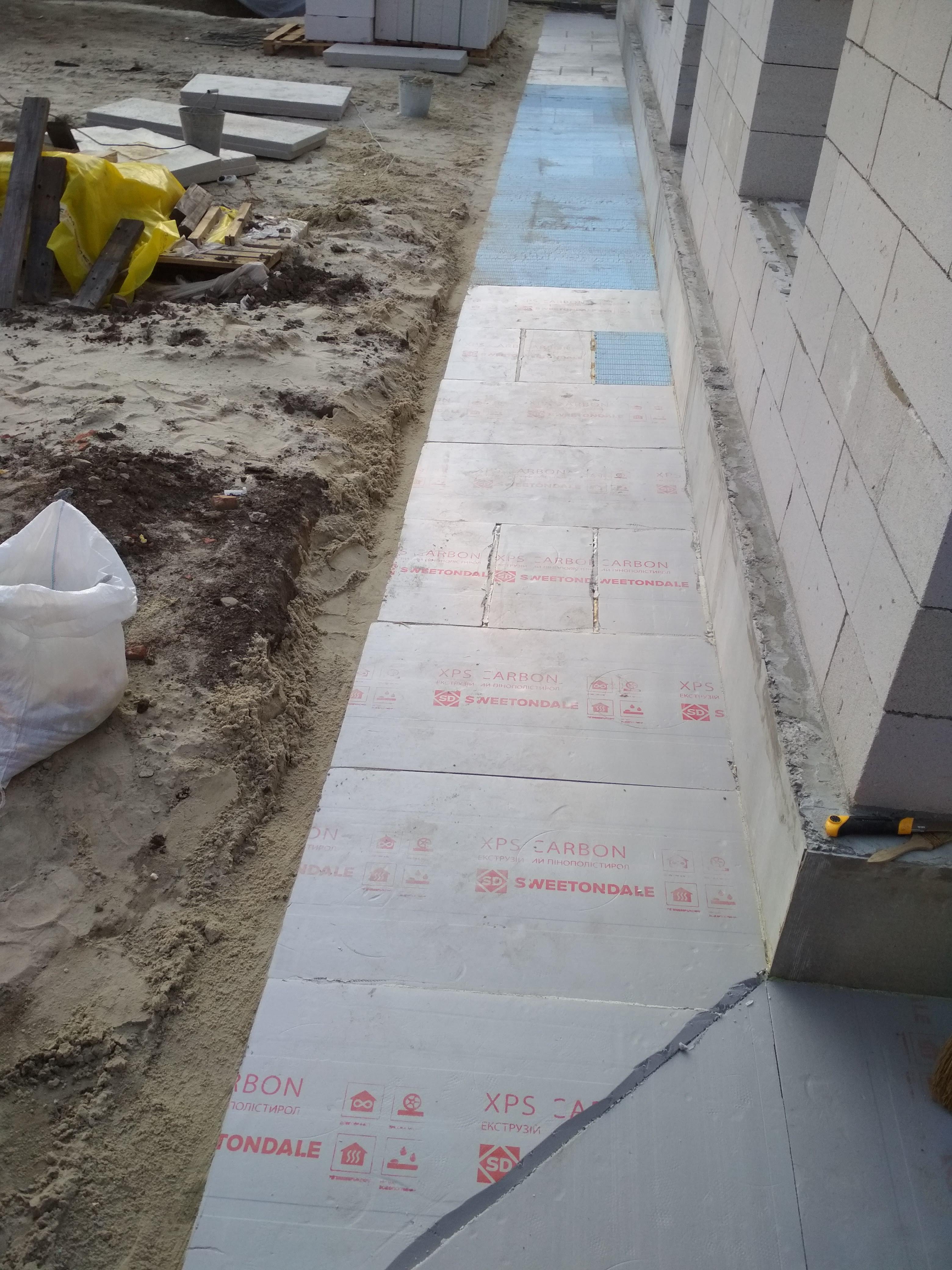

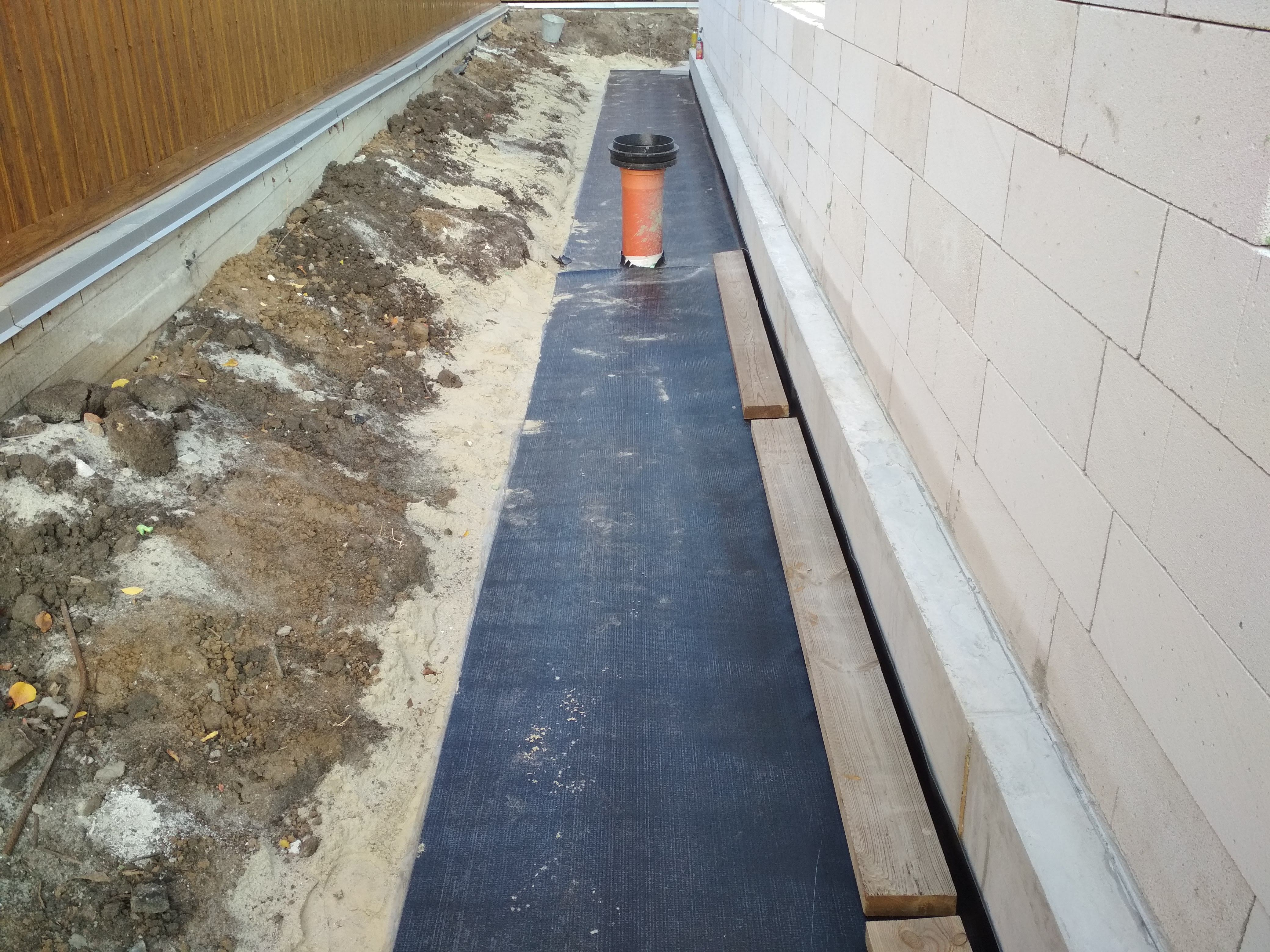

Этап 11 - Отмостка. Важный этап для входа в зиму.

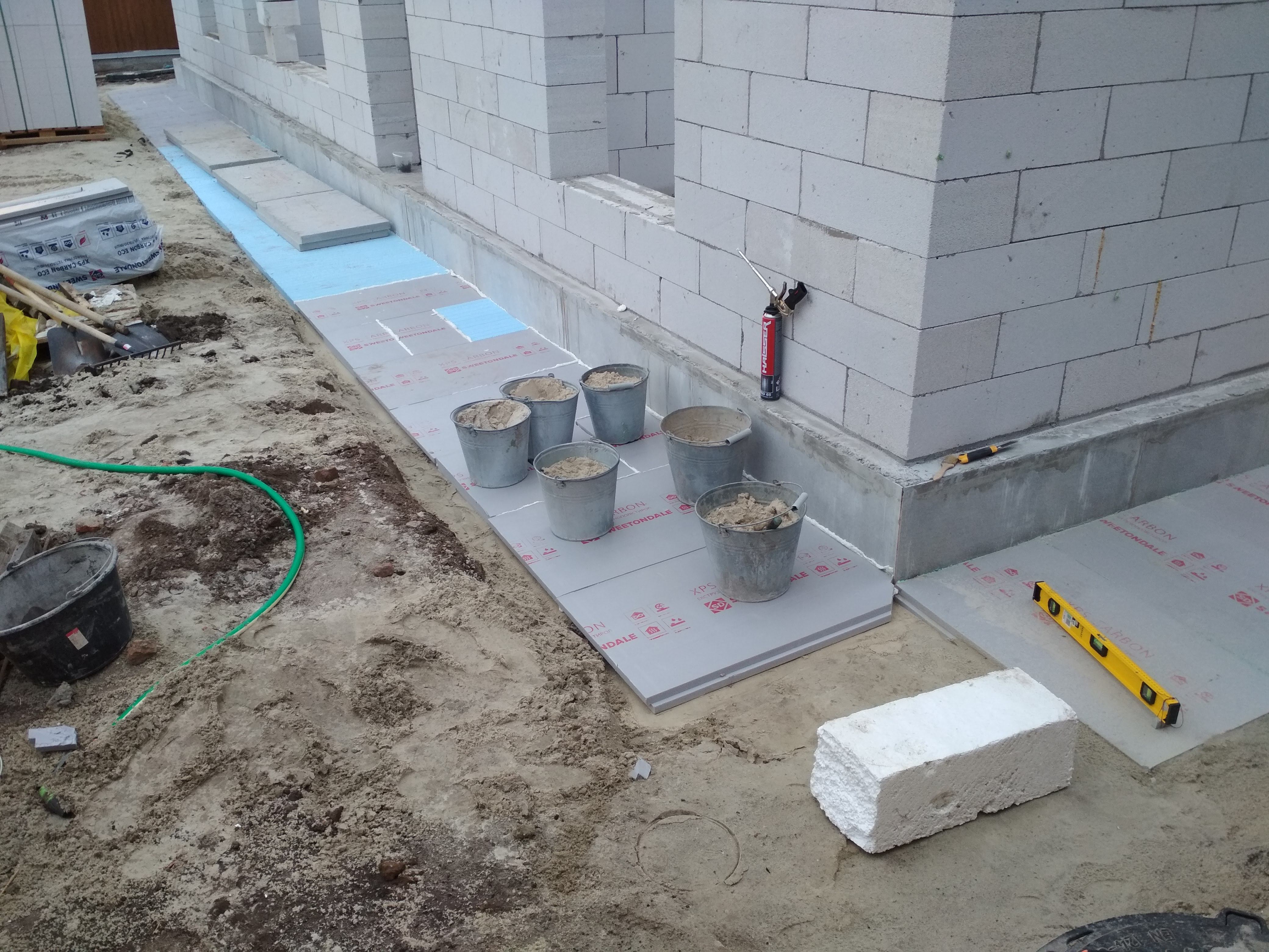

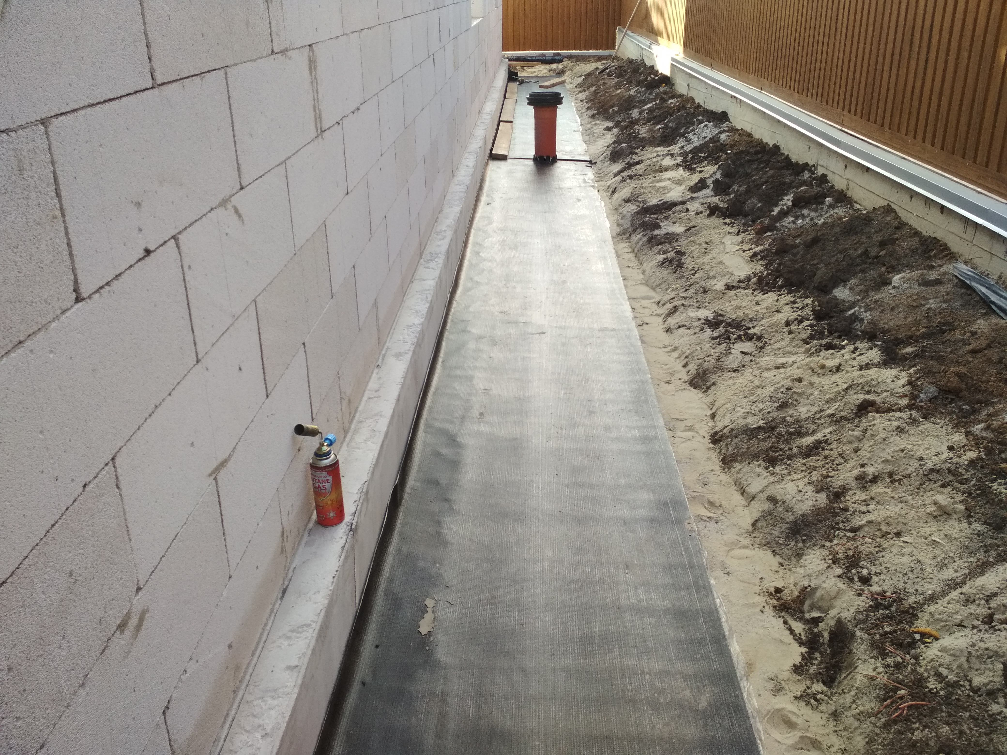

Отмостку изготовил из ЭППС 50 мм шириной 90 см. Уложил по периметру плиты с уклоном примерно 3 см/м. Сверху дополнительно гидроизолировал рубероидом Техниколь шириной 1м, приклеенным на клей-пену. Нахлест на стену - 10 см.

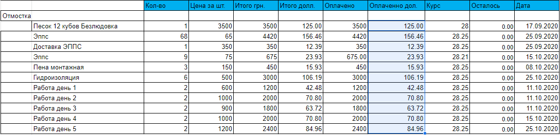

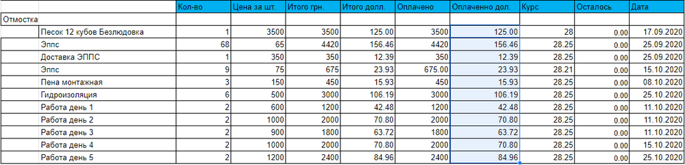

Стоимость этапа 770 уе., времязатраты - почти 5 дней.
Итог по предыдущим стадиям:
Инструмент 375
Этап 1 - Земляные работы: выемка грунта. 975
Этап 2 - Дренаж 590
Этап 3 - Установка бетонных колец 630
Этап 4 - Подвод коммуникаций 480
Этап 5 - Песчаная подушка 1770
Этап 6 - Канализация 490
Этап 7 - Несъемная опалубка 3280
Этап 8 - Теплый пол 1440
Этап 9 - Внутридомовые коммуникации 290
Этап 10 - Железобетон 4050
Этап 11 - Отмостка 770
Итого 15140
На данном этапе стоимость 1кв.м фундамента = 15140/150 = 100 уе. В пересчете на чистовую площадь дома 15140/120=125 уе.

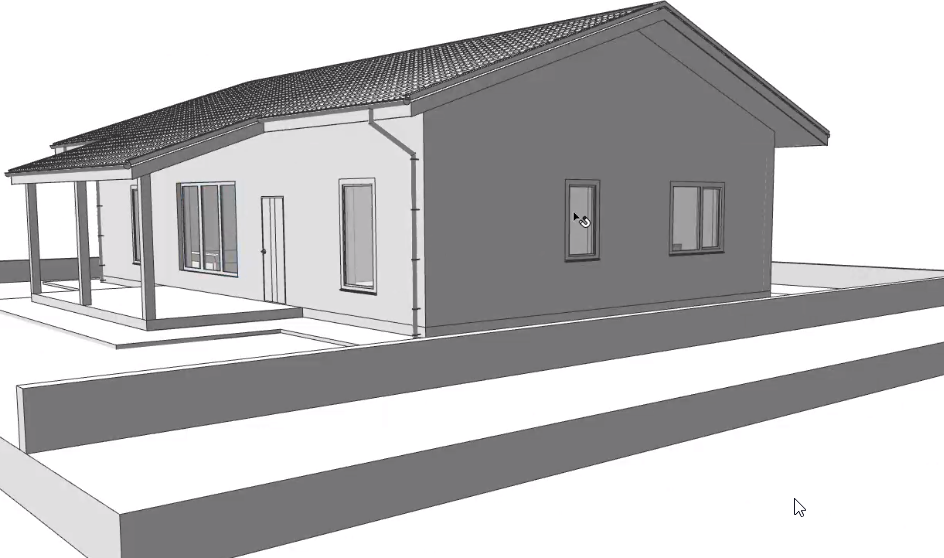

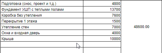

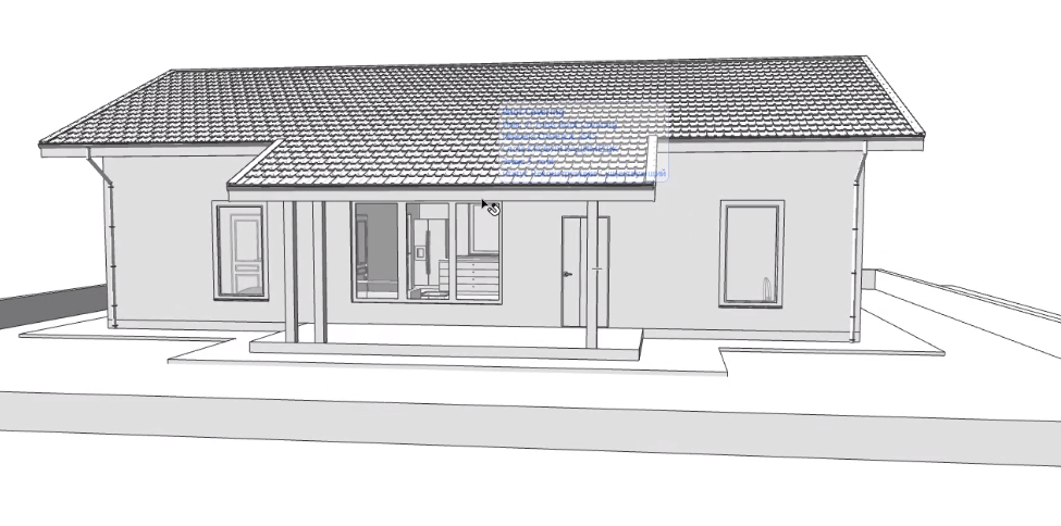

Поскольку тема фундамента полностью закрыта - изложу дальнейшие планы.
Планируется одноэтажник как на картинках ниже. Плановая смета прилагается. Нужно попасть в 400уе/м2 за коробку. На данный момент есть УШП, которая обошлась 130уе/м2. Материал стен - газоблок 300мм, утепленный 150 мм ППС, деревянное перекрытие и двускатная кровля из металлочерепицы.

Планируется одноэтажник как на картинках ниже. Материал стен - газоблок 300мм, утепленный 150 мм ППС, деревянное перекрытие и двускатная кровля из металлочерепицы.
как же без террасы то ?
