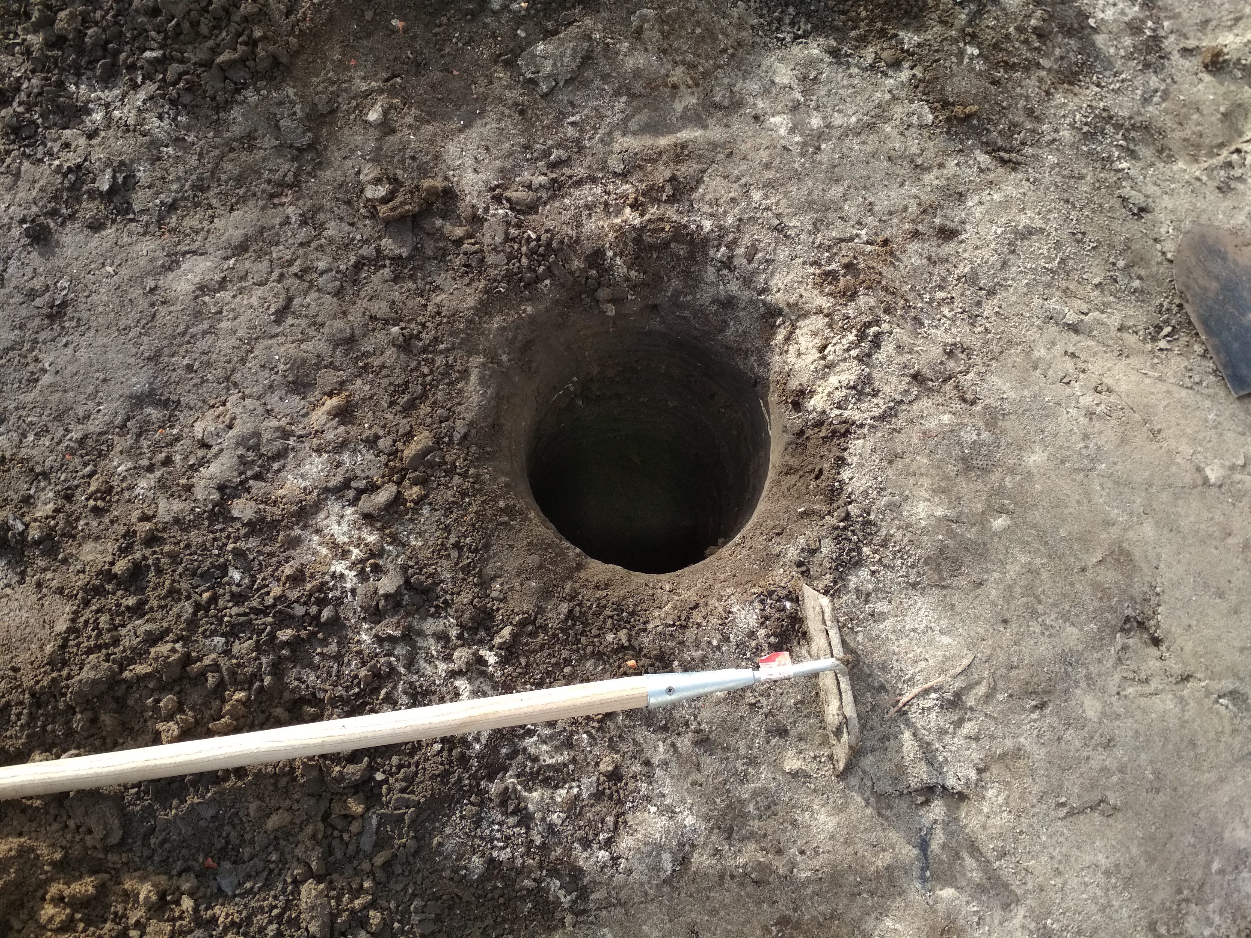

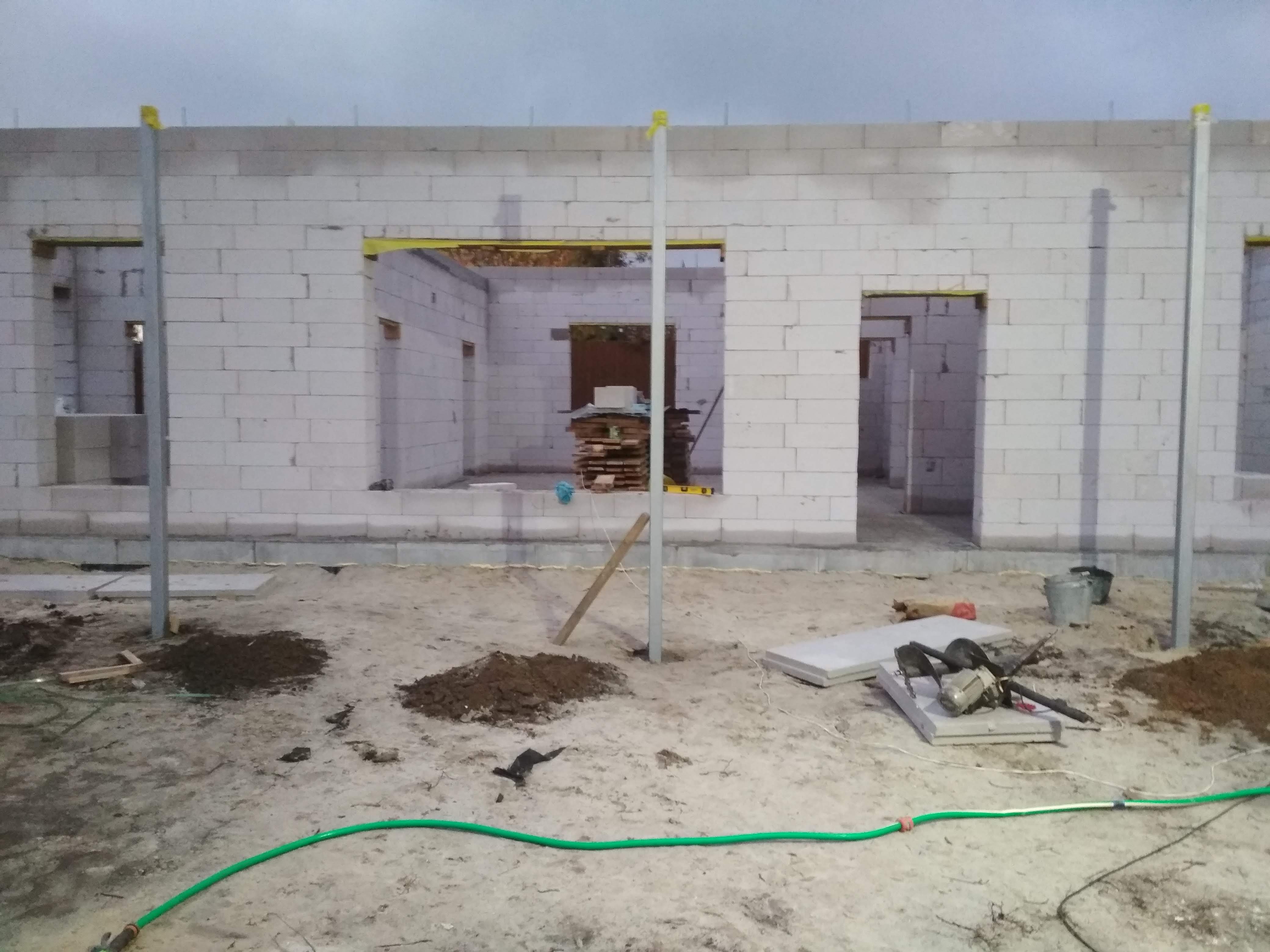

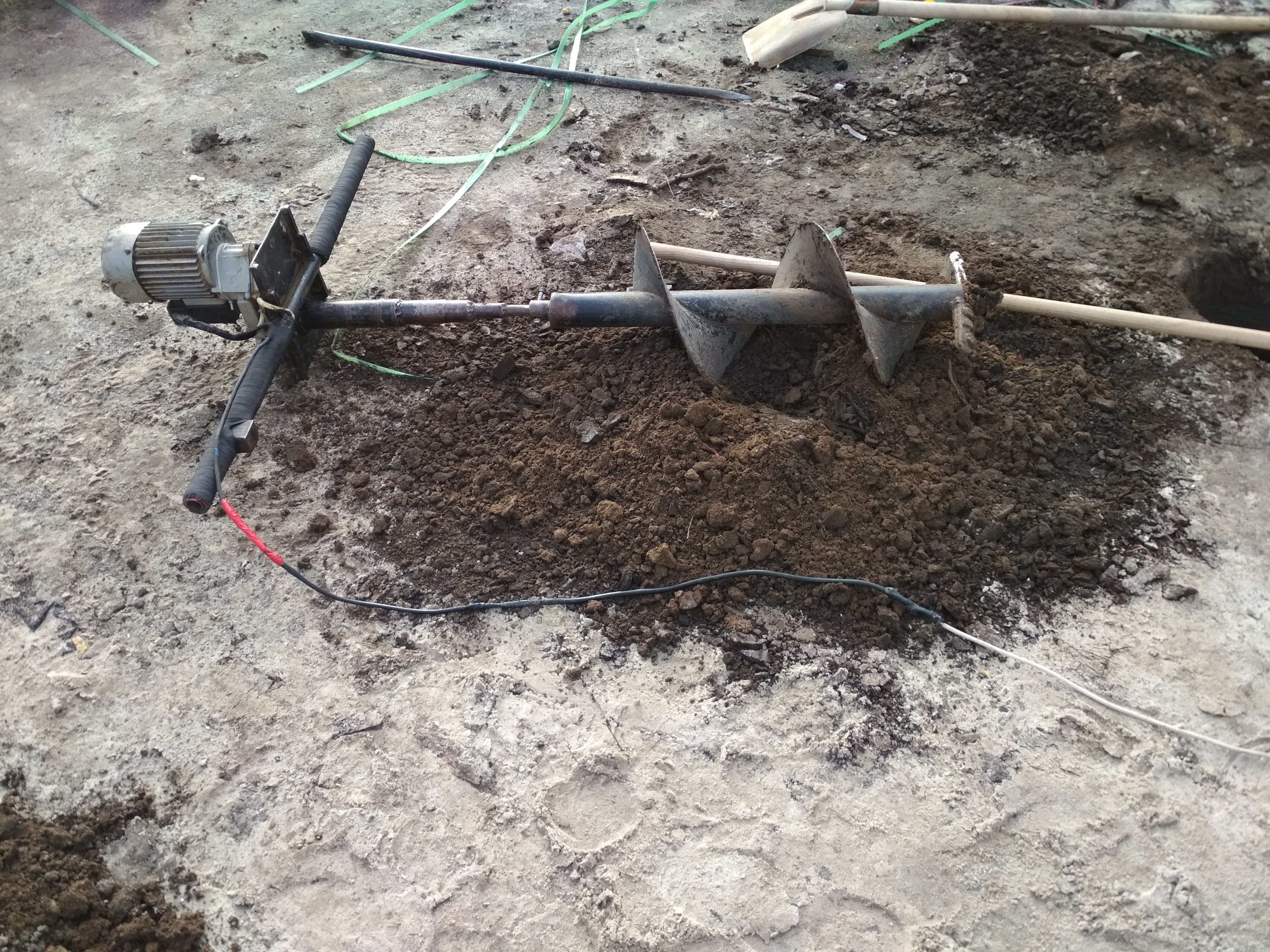

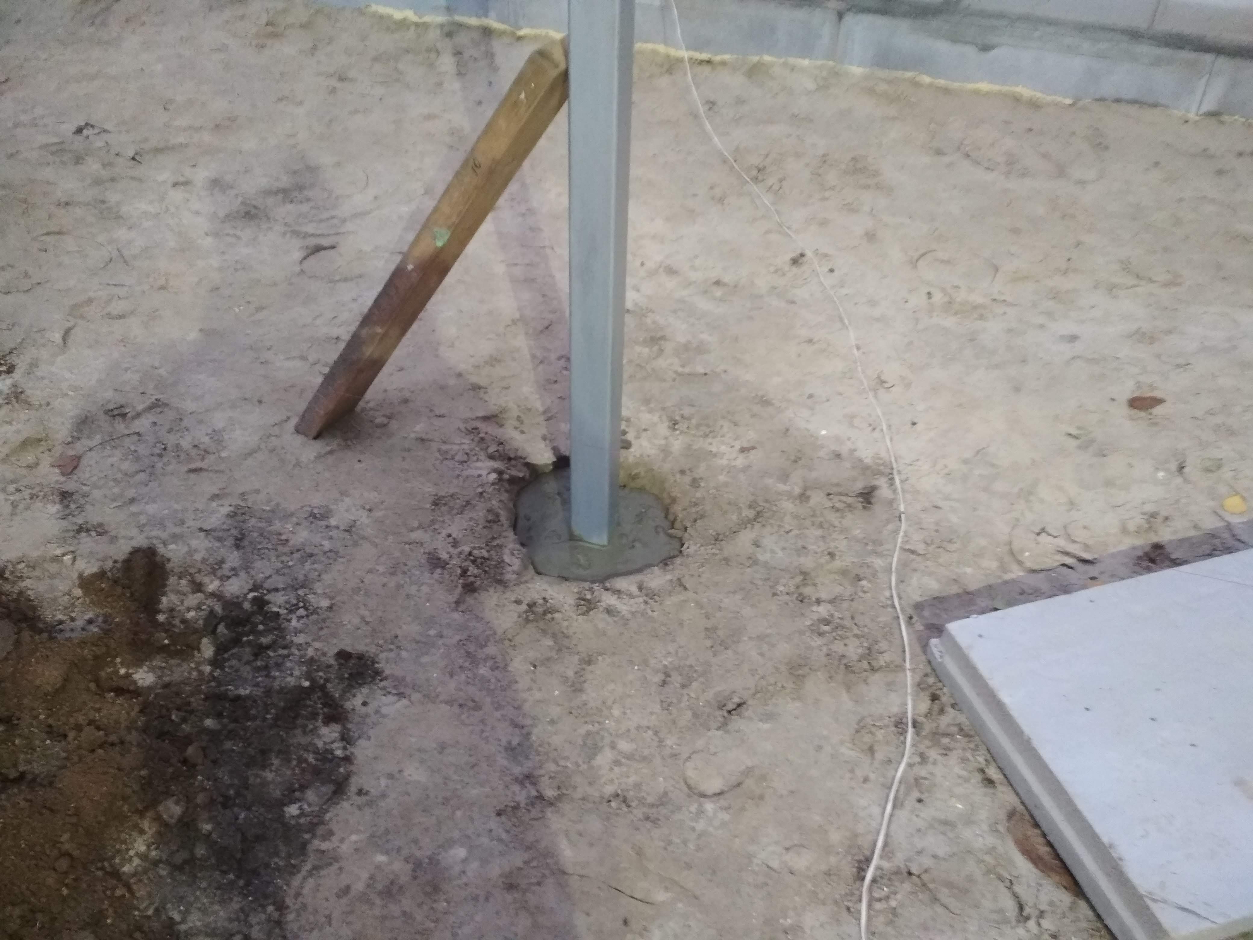

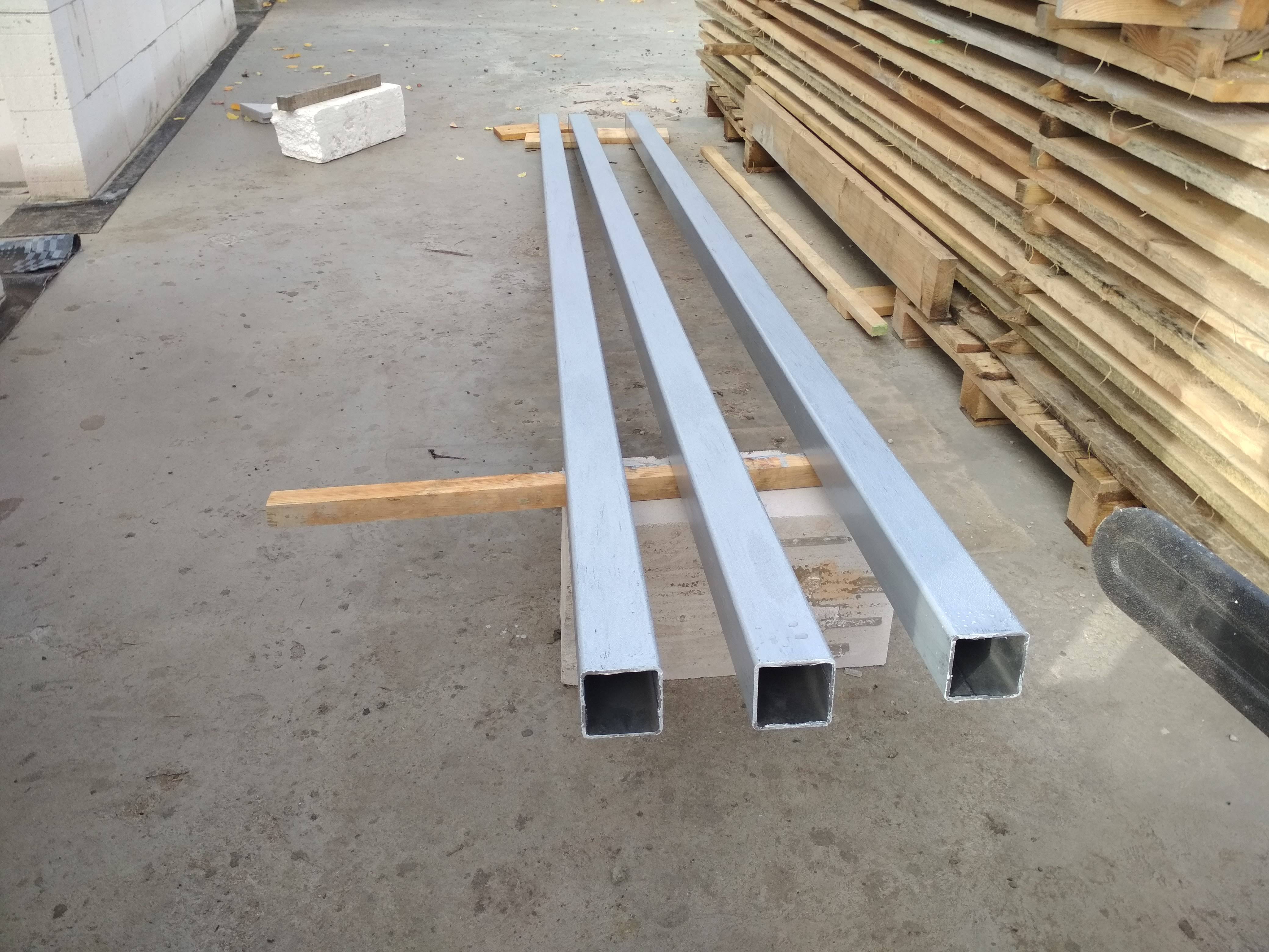

Покуда еще температура выше нуля - завершаем дела на уровне грунта. Сегодня установили 3 подпорки для терасы из трубы 80х80х4. Трубы вбетонировали в ямы, пробуренные на глубину 800 мм, диаметром 300мм.
На все про все 1 рабочий день двух человек.

Терасса отделюную крышу будет иметь, или общую с домом?
Будет как бы продолжение крыши дома. Есть на рендере https://www.stroimdom.com.ua/forum/showpost.php?p=5187762&postcount=204

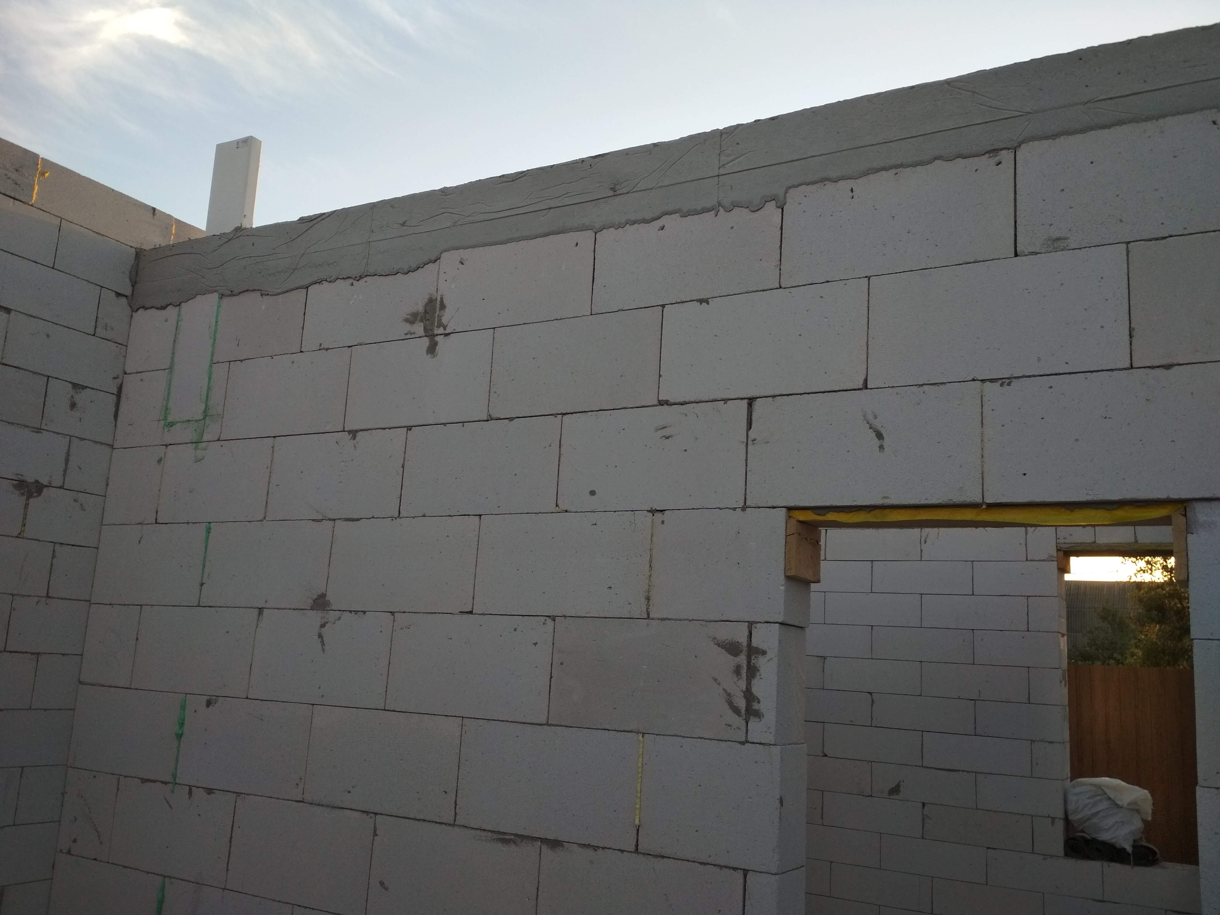

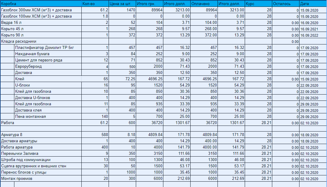

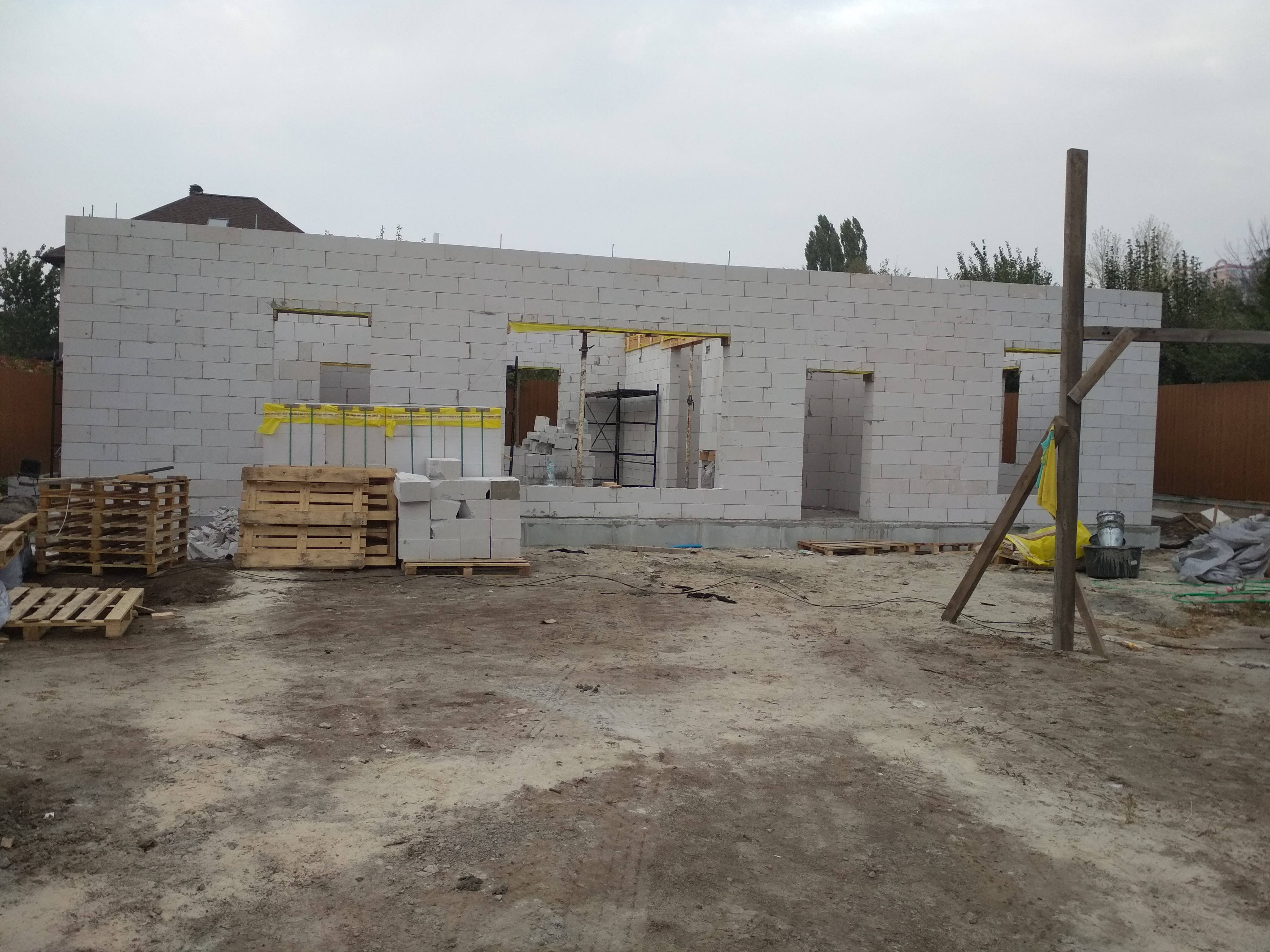

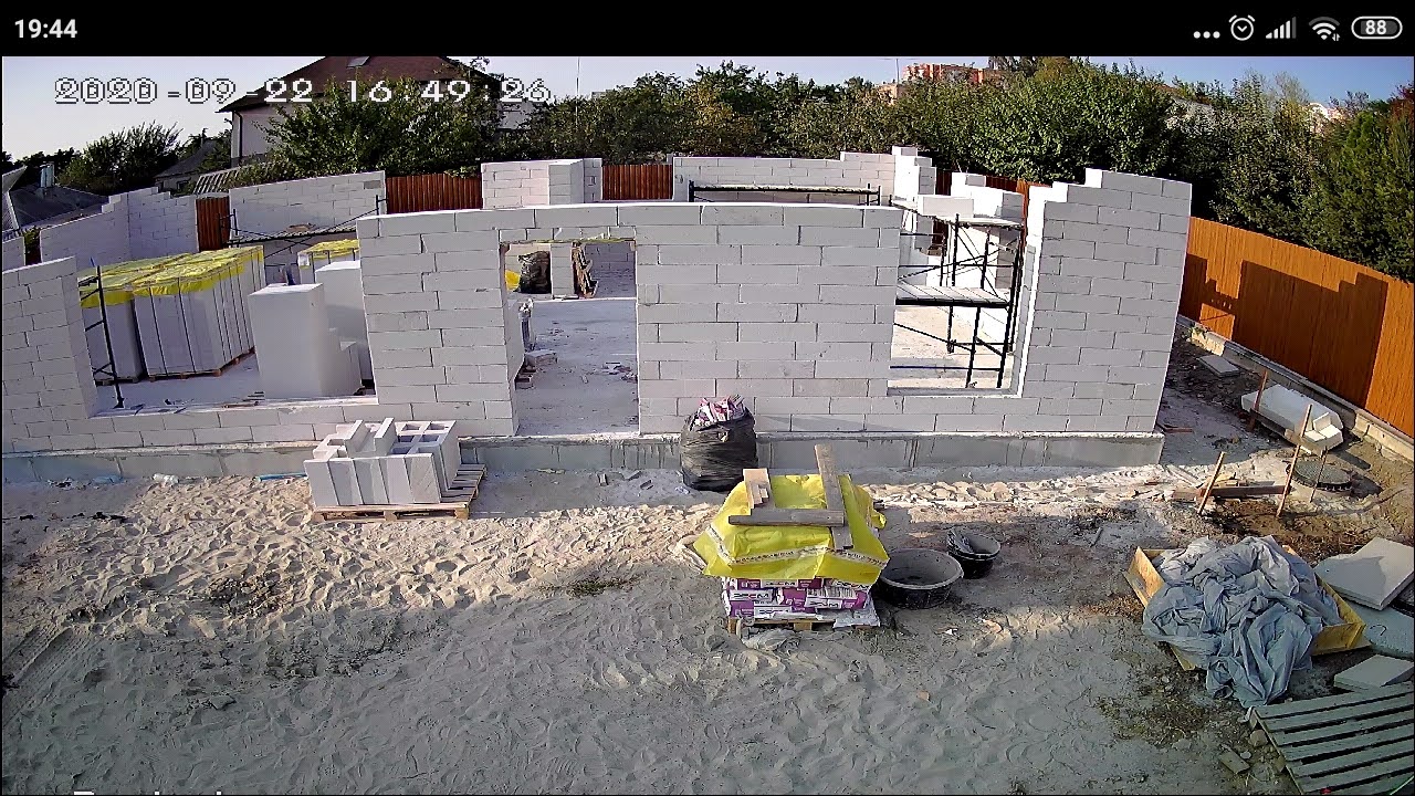

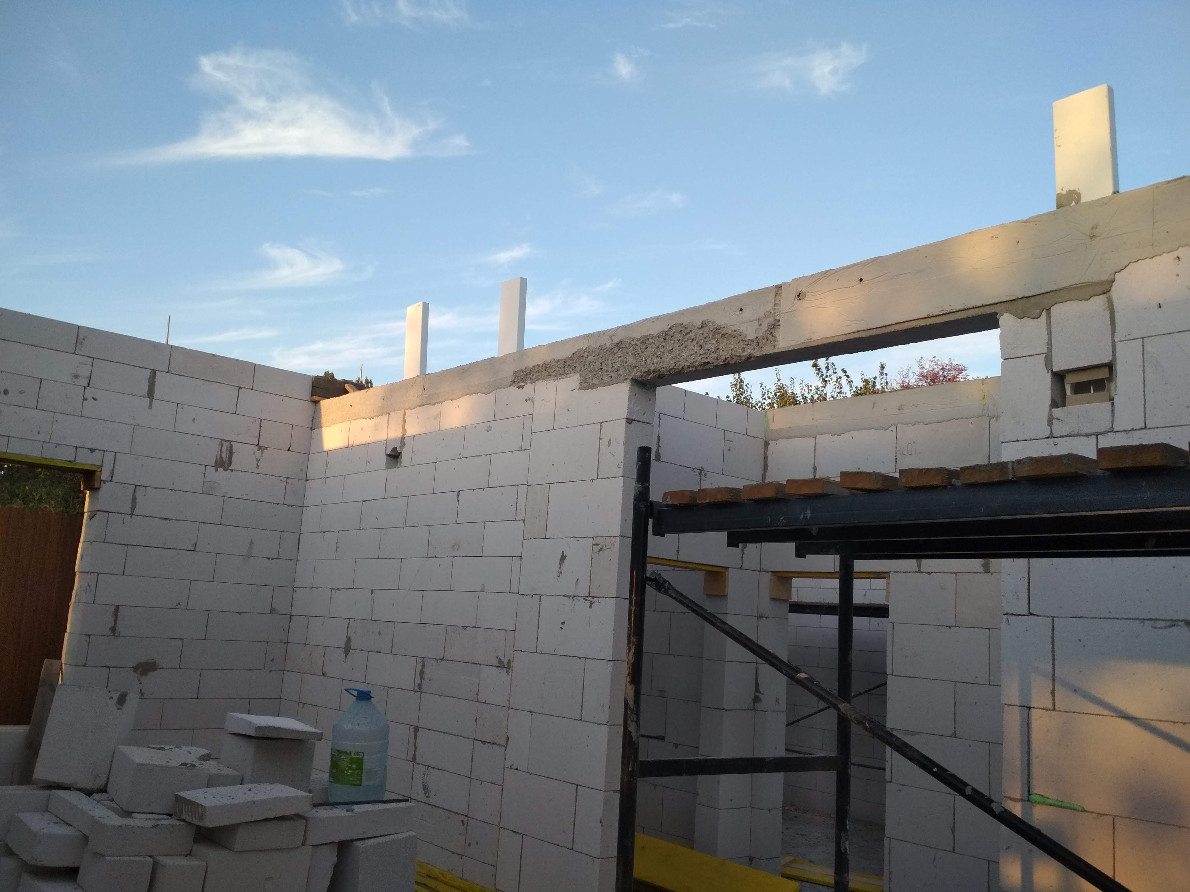

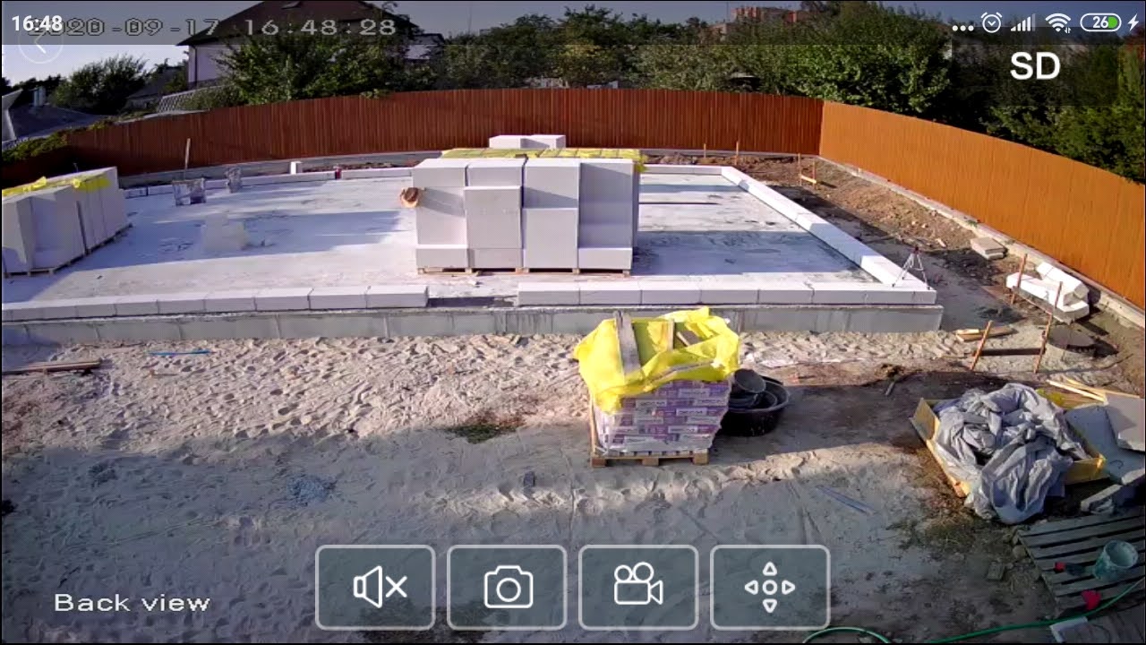

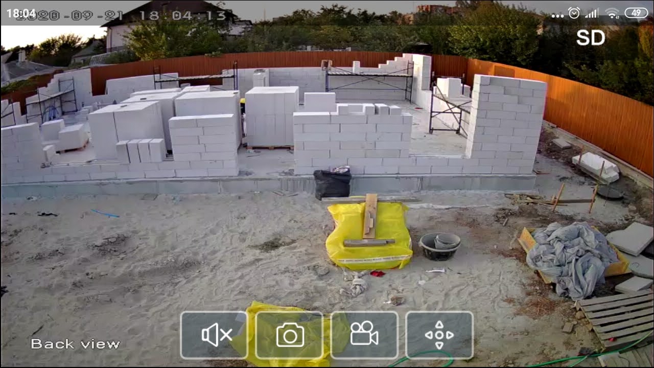

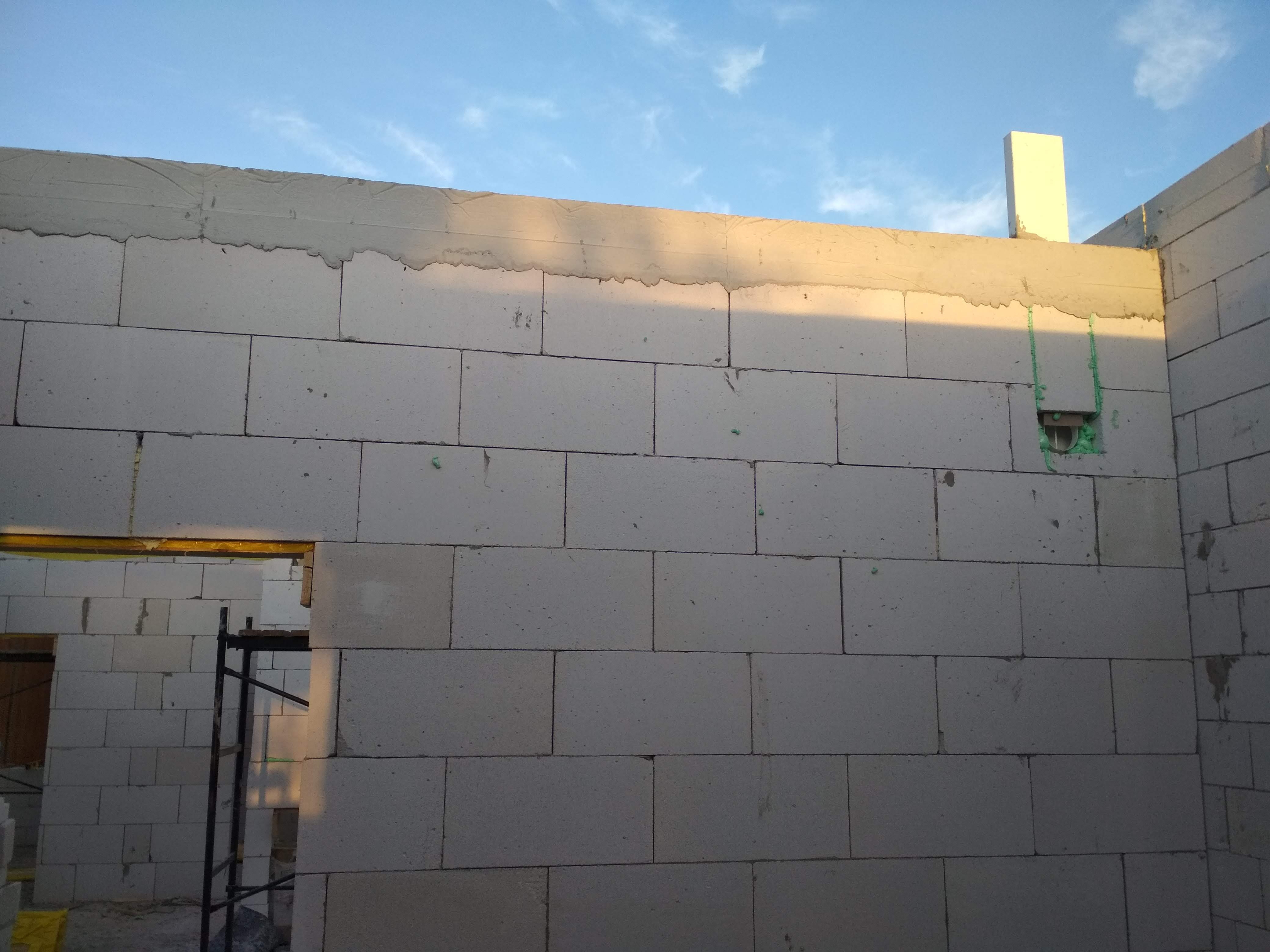

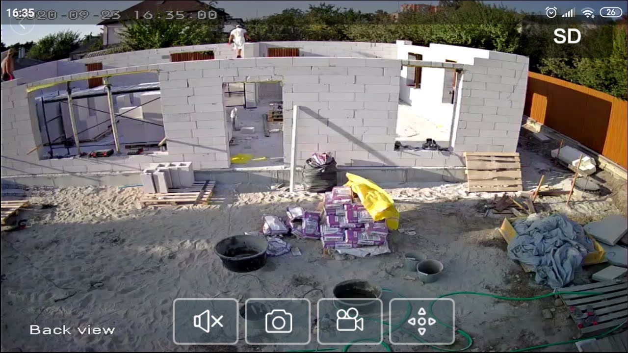

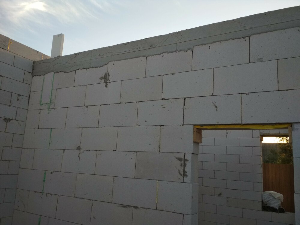

Думаю настало время осветить этап каменной кладки. Тут у меня все просто, сплошной газоблок 300х200х600. Наружные стены толщиной 300мм, внутренние все 200 (как несущие так и ненесущие). Газоблок ХСМ плотностью 500 (хотя на самом деле думаю около 450). Кладку выполняла бригада "Адреналиновый каменщик". На всю работу с заливкой армопояса ушло около 15 дней.
Поскольку в доме планируется приточная и вытяжная принудительная вентиляция , то были установлены воздуховоды в толще стены. такое решение связано с тем, что я не люблю вид вент выходов на потолках. В дальнейшем воздуховоды будут уложены на чердаке в толще утеплителя.

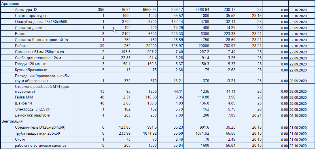

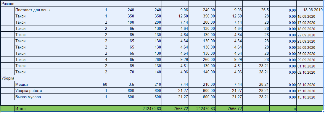

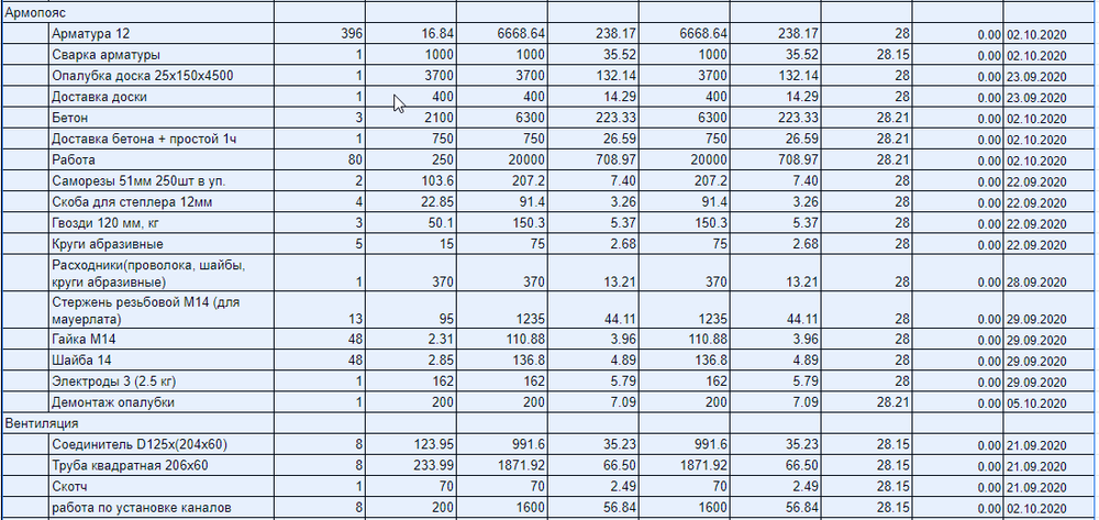

Стоимость этапа 7570 уе.
На данном этапе стоимость 1кв.м каменной коробки = 7570/150 = 50,4 уе. В пересчете на чистовую площадь дома 7570/120=60 уе.
Стоимость фундамент+коробка в пересчете на чистовую площадь составила 125уе/м2 фундамент + 60уе/м2 коробка = 185уе/м2.

А какого вы роста, если не секрет? Просто я смотрю на черновой проём 205см и понимаю, что после установки двери в лучшем случае останется 192-193см...
я почти 1.7м. Проем 2100мм. При желании можно немного увеличить высоту путем срезания газоблока. А сколько обычно делают высоту проема входной двери?
Нормально. Проем для стандартных дверей должен быть 207см
Ещё же полы будут. И вроде выравнивание плиты. То есть мм 40 - поднимется. Ну и визуально, если считать по блоку- там действительно меньше 210 см. Ну и наружные двери разные бывают, некоторым и 2100 надо иметь
