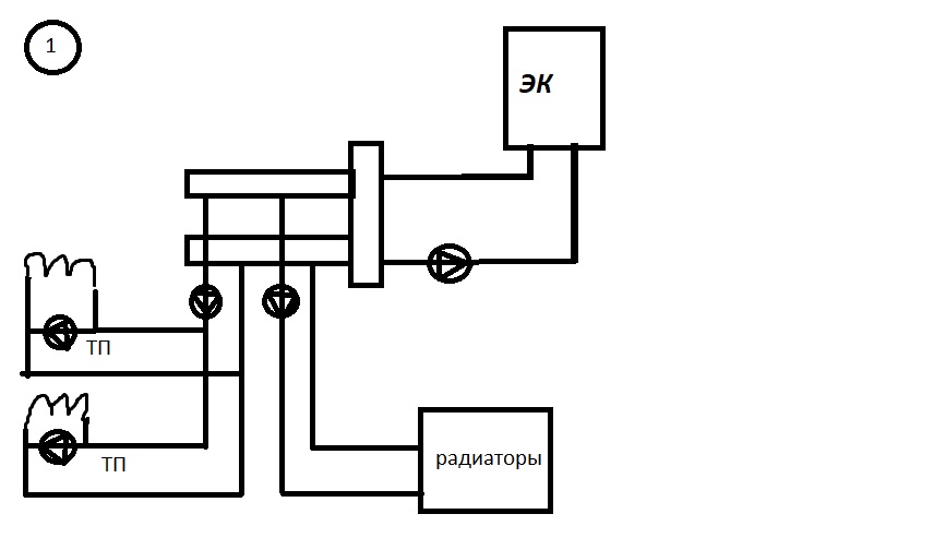

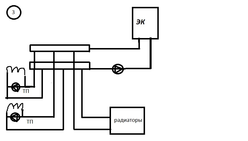

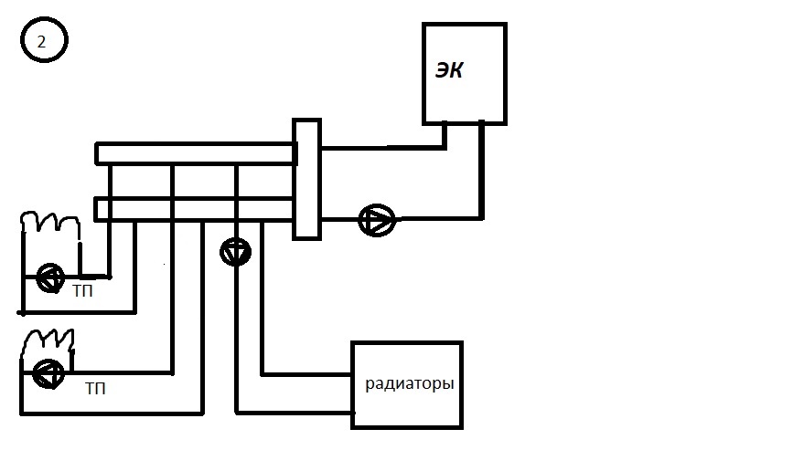

Добрый день, помогите пожалуйста, как лучше сделать в топочной? Дом одноэтажный , площадь ТП 130 кв м, два коллектора со смесительными узлами, один в топочной на 7 контуров, второй на расстоянии 12 метров от топочной 4 контура, шесть радиаторов (две ветки по три), ближний на расстоянии 10 м от топочной. Котел без насоса. Все смонтировано, кроме топочной. Есть вот такие рисунки, надеюсь понятно)
№3.
А зачем два коллектора теплого пола?
