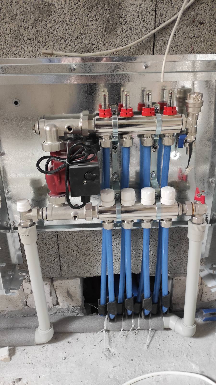

Добрый день, помогите пожалуйста, как лучше сделать в топочной? Дом одноэтажный , площадь ТП 130 кв м, два коллектора со смесительными узлами, один в топочной на 7 контуров, второй на расстоянии 12 метров от топочной 4 контура, шесть радиаторов (две ветки по три), ближний на расстоянии 10 м от топочной. Котел без насоса. Все смонтировано, кроме топочной. Есть вот такие рисунки, надеюсь понятно)
Всі три схеми мають проблеми:
#1. Нососно-змушвальний вузол треба ставити на котловому колекторі, а на гребінках ТП насосів вже не треба.
#2. Будуть працювати тільки радіатори, в ТП теплий теплоносій ніколи не потрапить.
#3. Найбільш гідравлічно капризна схема і обовязково треба ставити насос-частотник на котловий контур.
Найдешевше буде варіант 3, але з насосом-частотником. А найправильніше #1, але із насосно-змішувальним вузлом в котельні і без насосів на гребінках.

Але для гарантії, скиньте ще фотографії гребінок, щоб оперувати фактами, а не схемою.
скину

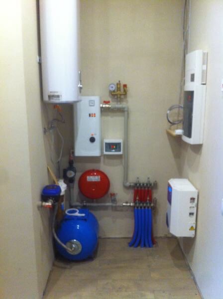

сколько примерно стоит сам электрокотел и обвязка котельной с гребенкой и всеми нужными элементами (которую можно использовать как с электроду так и с газовым котлом)?
это кроме ТП и радиаторов на втором этаже
спасибо
С бойлером материалы 50-60 тыс. грн.
спасибо
300$ :)
На картинке грубо материалов на 1000 долл.

на какой примерно мощности электрокотел ориентироваться?

Зависит от утепления, остекления и пр.
Надо считать...за деньги проект делать.
Если не считать -то теплые полы с шагом 15 см
Батареи 1-1.5*50 22 класса на комнату под окно
Ванная под окно 33 класс 50*80
Котел 14-18 квт
