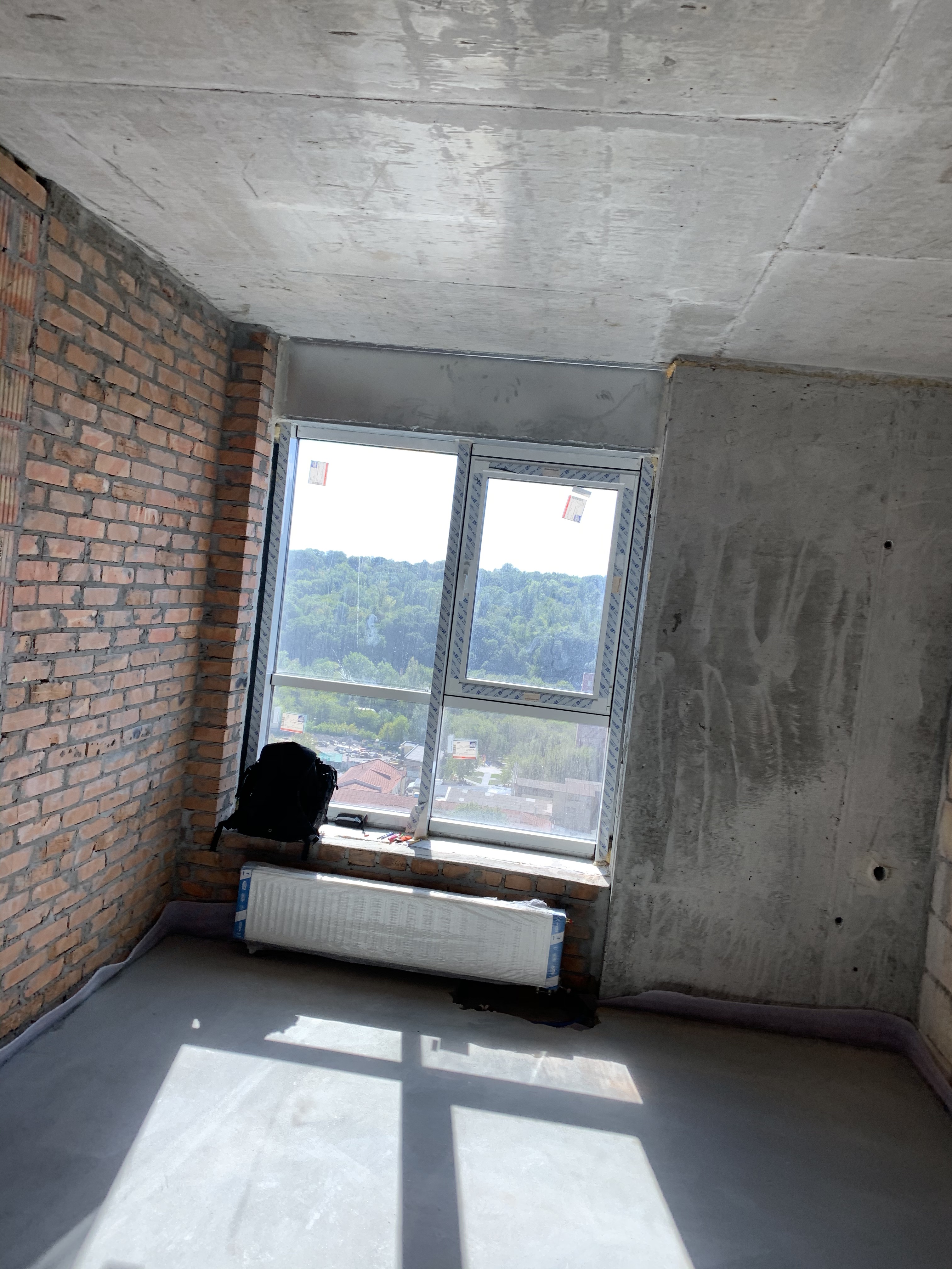

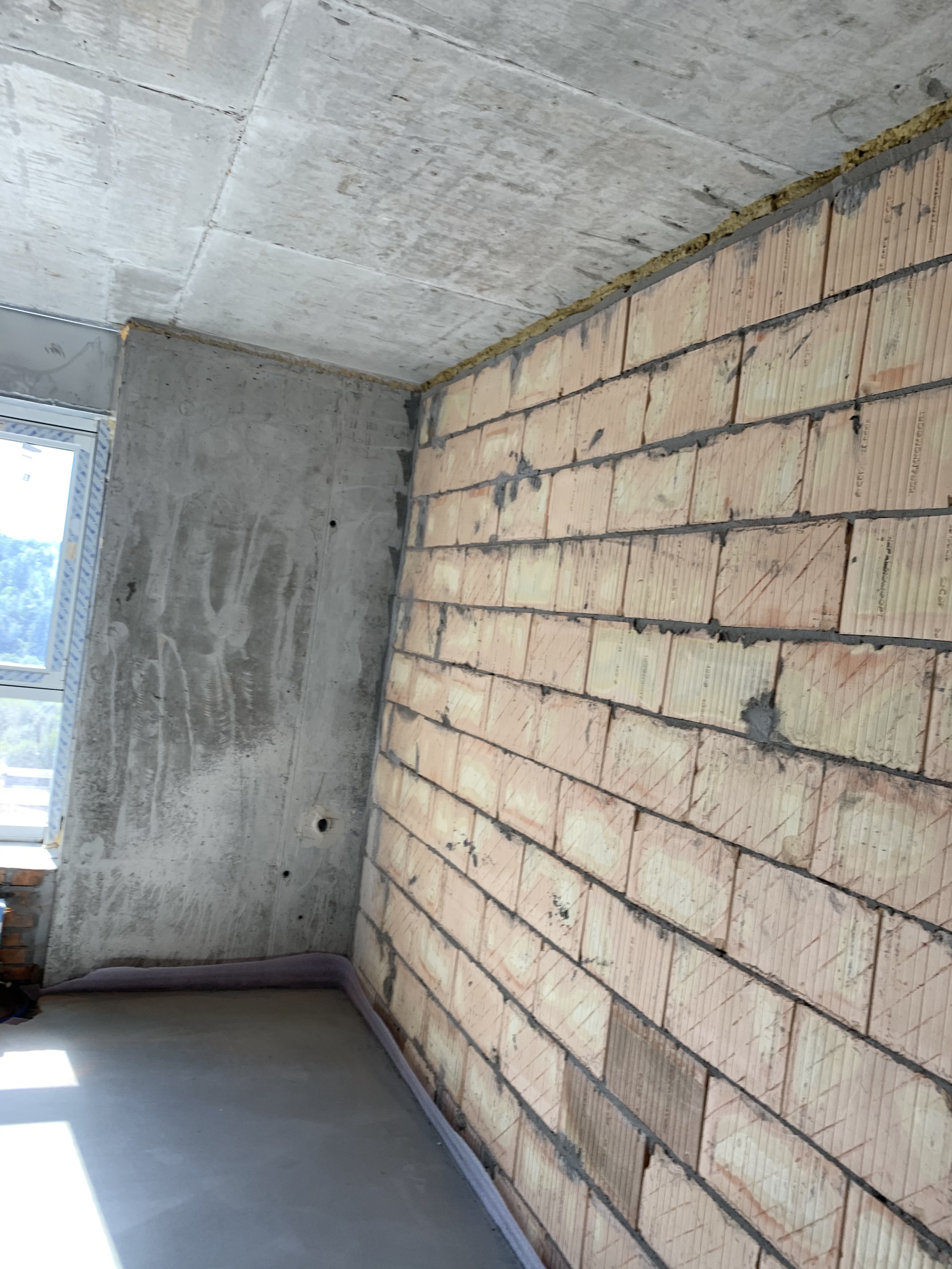

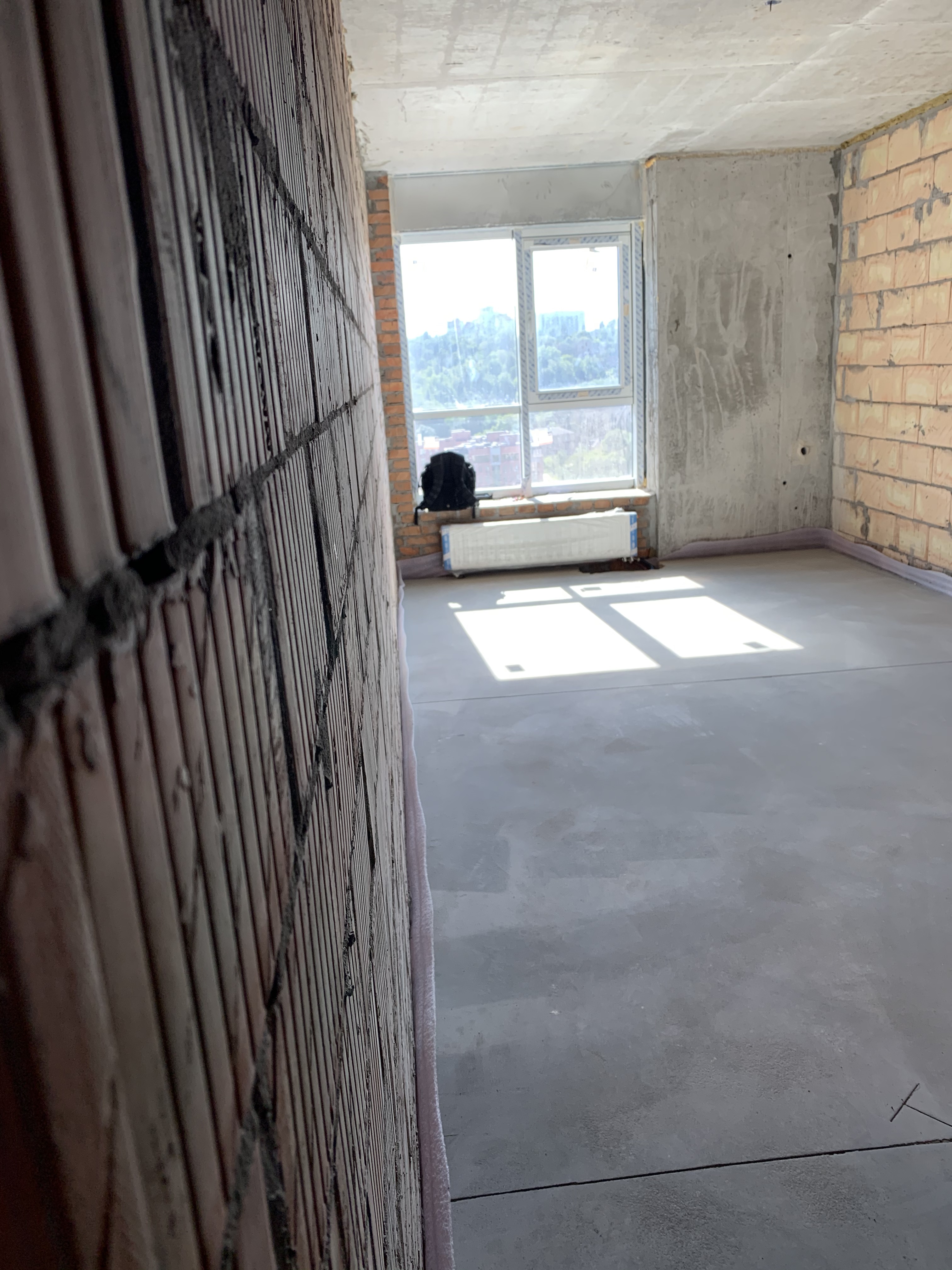

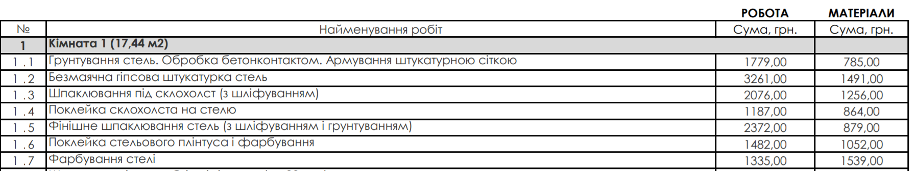

its_cherry Опубликовано 1 октября, 2020 Поделиться Опубликовано 1 октября, 2020 Это г. Киев, новостройка в монолитно-каркасном доме. Я решил сделать там обычный оштукатуренный потолок(не гипсокартон и не натяжной). Одна строй. фирма сделала смету и хочу спросить, адекватные ли расценки? И не навязывают ли лишние работы? На примере 1-й комнаты. Площадь 17.44 кв.м. Добавил несколько фотографий самого потолка: Дело в том, что сперва они говорили, что стоимость работ(полный набор подготовка под покраску) 320-350 грн, а черновые материалы 220-300 грн. Но судя по смете, стоимость работ значительно выше, а вот по материалам действительно сошлось. Я про это спросил, а их сотрудник ответил, что можно убрать пункты 1.3 / 1.4 и 50% из пункта 1.1(если идеальная плоскость). Но почему эти пункты добавили тогда? Ссылка на комментарий Поделиться на другие сайты Больше кнопок...
Репей Опубликовано 2 октября, 2020 Поделиться Опубликовано 2 октября, 2020 Сейчас Вам "крупные специалисты" расскажут что и почем... А я (как простой человек) думаю так - стоимость работы должна равняться стоимости материала (или быть меньшей). У Вас же наоборот - стоимость материала 7866грн , работа стоит 13493грн. Вот как то так... Ссылка на комментарий Поделиться на другие сайты Больше кнопок...

мастерок Опубликовано 2 октября, 2020 Поделиться Опубликовано 2 октября, 2020 Сотрудник прав,при бюджетном ремонте стеклохолст по монолиту нафиг не нужен.А так все цены адекватные,единственный нюанс-штукатурка должна быть не безмаячной,а именно МАЯЧНОЙ!,иначе получите на выходе порнографию,а не ровный потолок. Ссылка на комментарий Поделиться на другие сайты Больше кнопок...

andrey_ka Опубликовано 3 октября, 2020 Поделиться Опубликовано 3 октября, 2020 Это г. Киев, новостройка в монолитно-каркасном доме. Я решил сделать там обычный оштукатуренный потолок(не гипсокартон и не натяжной). [ATTACH]702201[/ATTACH] Пункт 1,1: не потрібний. Перд штукатуркою стелю краще обезпилити (причому не віником щіткою , а пилососом) , потім зволожити. Пункт 1,2: Штукатурити виключно за допомогою маяків , при чому , якщо маяки виконанні не з того самого матеріалу що і штукатурка то , по закінченню штукатурки , маяки видалити , а місця де були маяки заповнити тою самою штукатуркою. Пункт 1,3 : не потрібний. Далі по списку. ПС... Фарбуваня стелі та стельового плінтусу, проходить одночасно. Ссылка на комментарий Поделиться на другие сайты Больше кнопок...
-ROMEO- Опубликовано 5 октября, 2020 Поделиться Опубликовано 5 октября, 2020 Бетонконтакт потрібен для кращої адгезії Краще щоб була маячна штукатурка Якщо зекономити, то можна відмовитись або від армуючої сітки в штукатурку, або від склохолста. Багет і стелю рахують окремо (або фарбують разом з коефіцієнтом) Ціни, можливо, і збільшені, але для такого об'єму нормально В Плато є ряд штукатурок з підвищенною адгезією і для стелі в тому числі Ссылка на комментарий Поделиться на другие сайты Больше кнопок...
