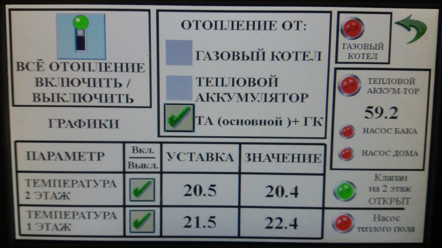

Добрый день всем. Дошли руки до веб-сервера, задумался на чем и как делать.
Варианты:
- что-то "готовое" собираемое из "квадратиков", не подходит, т.к. привязано к чужим "облакам" и сегодня оно работает, а завтра лавочка закрылась
- писать самому и держать на железе стоящем дома - надежно, но не умею)))
Требования у меня простые - зайти, посмотреть что всё ОК, может что-то включить или поменять уставку... Всякого дома наверченно и добавляется периодически, поэтому одним экраном не обойдешься. Но и излишеств не надо типа прогнозов погоды или голосовых интерфейсов. Просто чтобы и надежно.
Кто-нибудь из форумчан самостоятельно писал веб-морду? Поделитесь своим опытом?

1. Конечно же белый айпишник будет.

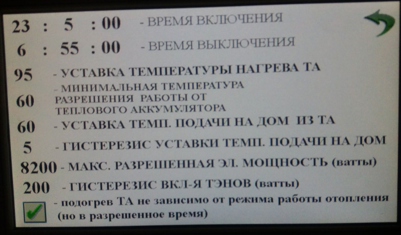

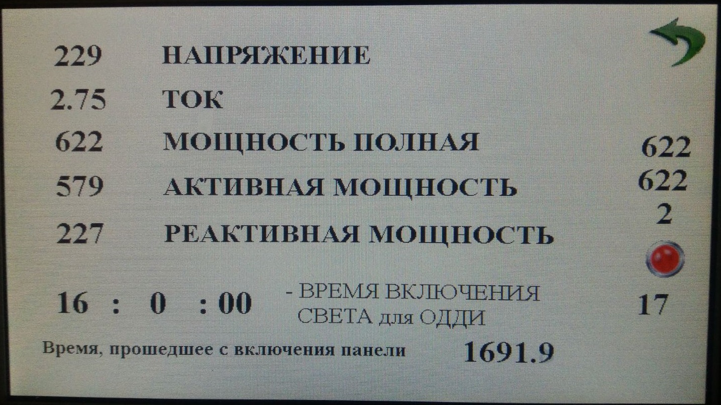

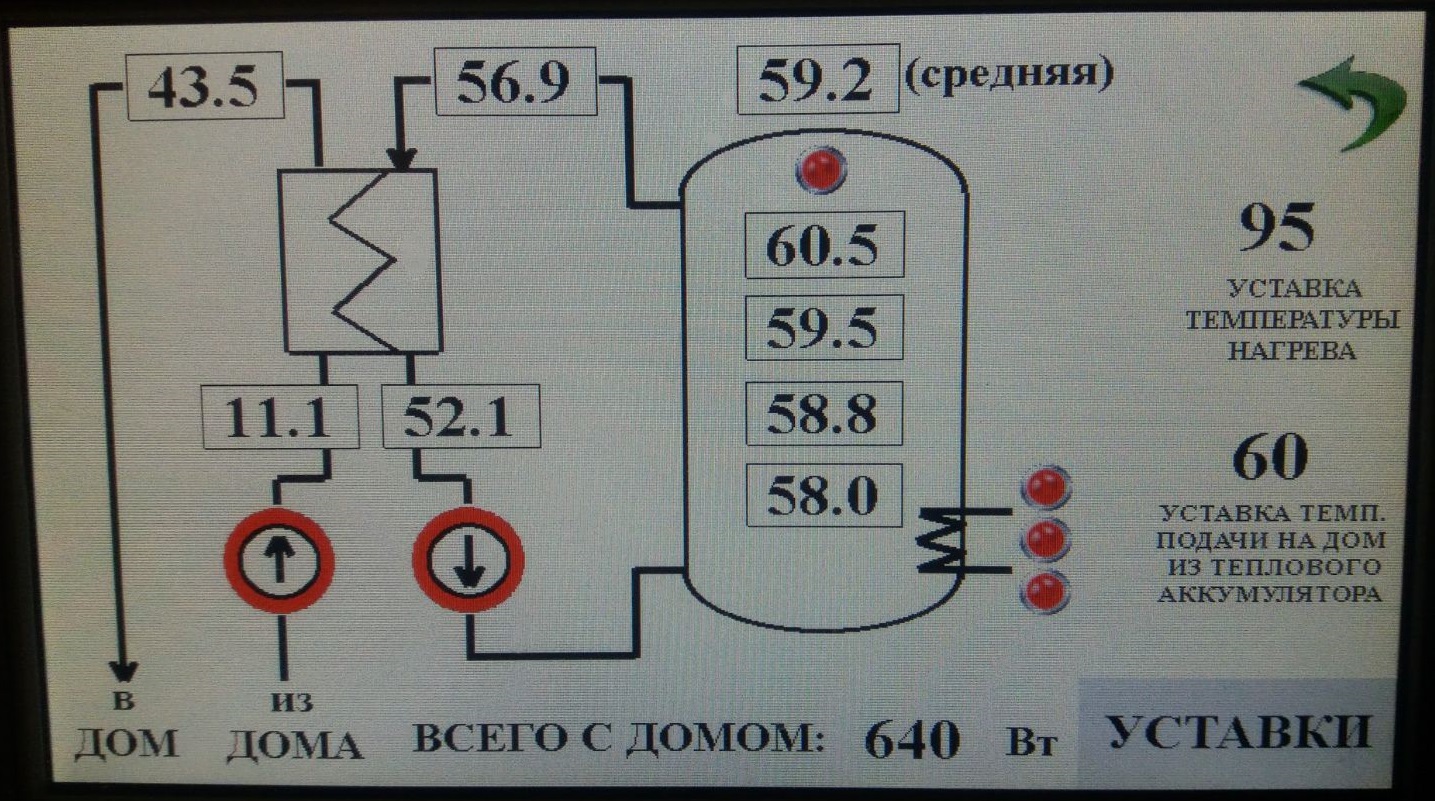

2. У меня контроллер УД управляется с панели (Овен СП307). Для нее наваял экраны типа таких:
1176530989_1(1).thumb.jpg.d6f717a9ca7d19e9f428a0b758a00c58.jpg 2.thumb.jpg.0805c73081e7448c82be39782b80fa4e.jpg
3.thumb.jpg.a121acaeddeaf7a8b84f7a1e0d5985de.jpg 4.thumb.jpg.0eabc8fa76e718eb24239f930d63cc54.jpg
Изначально не мельчил, чтобы и пальцами не промахивались и без очков все всё видели. Чтобы домочадцы не путались, максимально похожее на это и хочу, только в браузере.
Общение с существующим железом - или по Modbus TCP , или по Modbus RTU.
3. Если бы я знал! Выделенный ПК или "малинка" не проблема. По софту тоже нет предпочтений.
Предпочтение одно - сделать без овладения фундаментальными знаниями по HTTP, java и т.п. И чтобы без гимороя дописывать.
