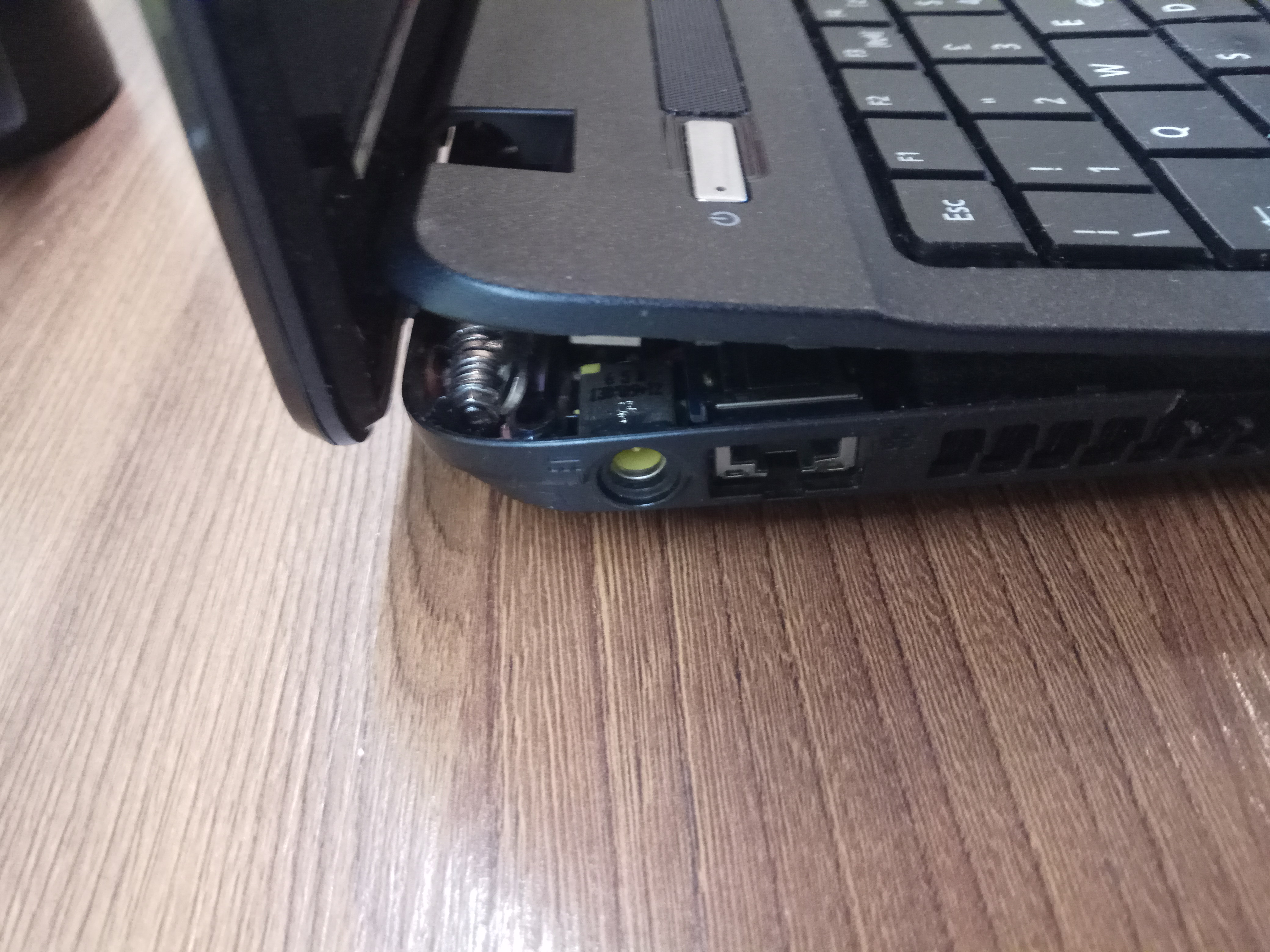

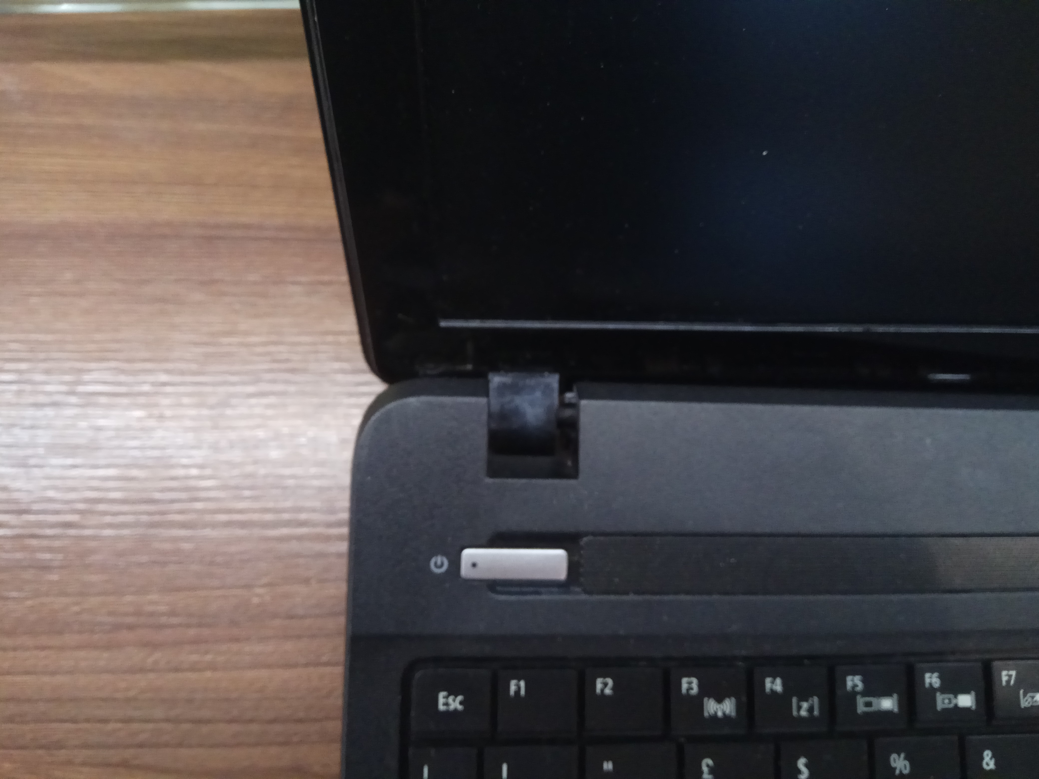

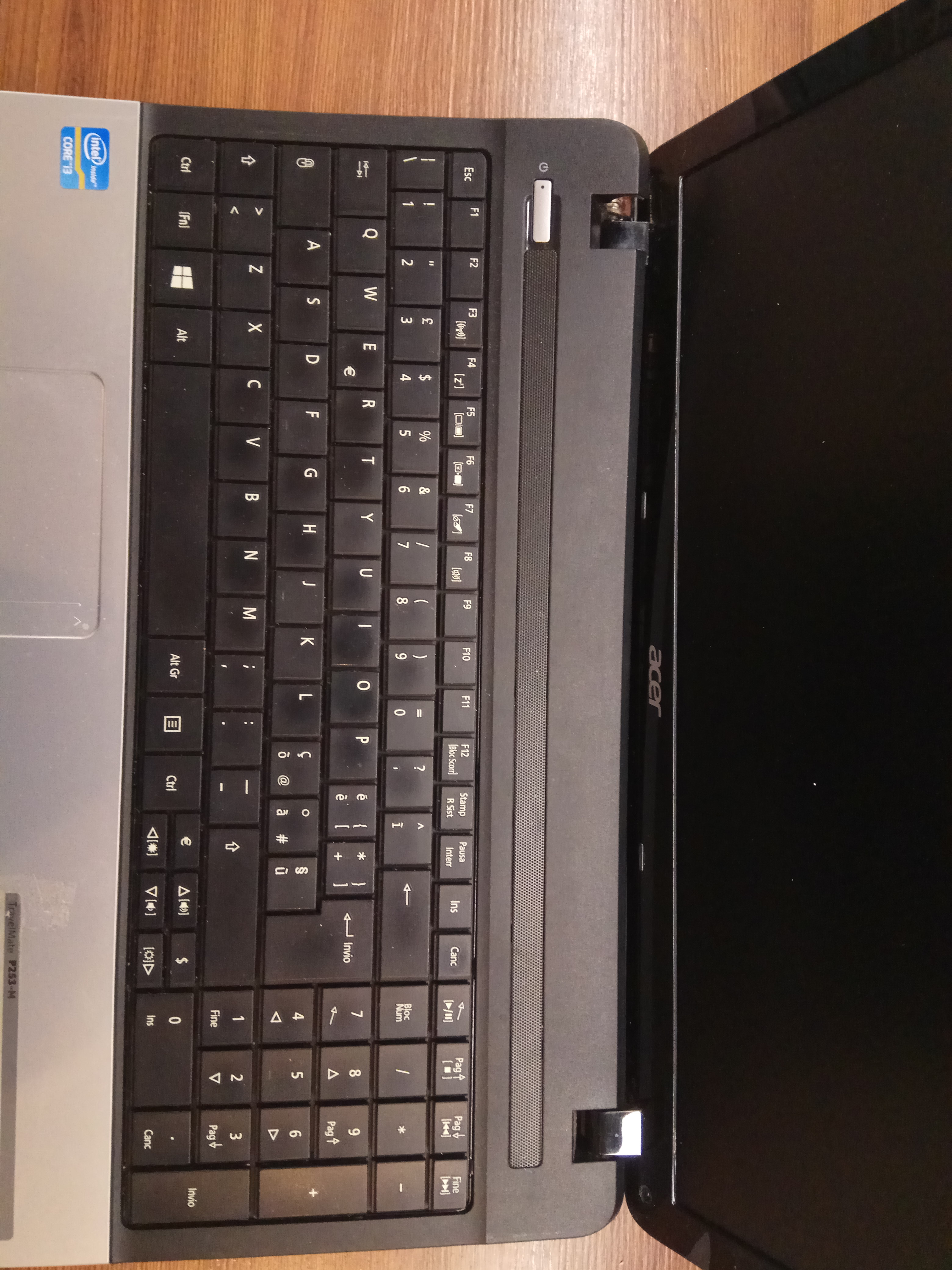

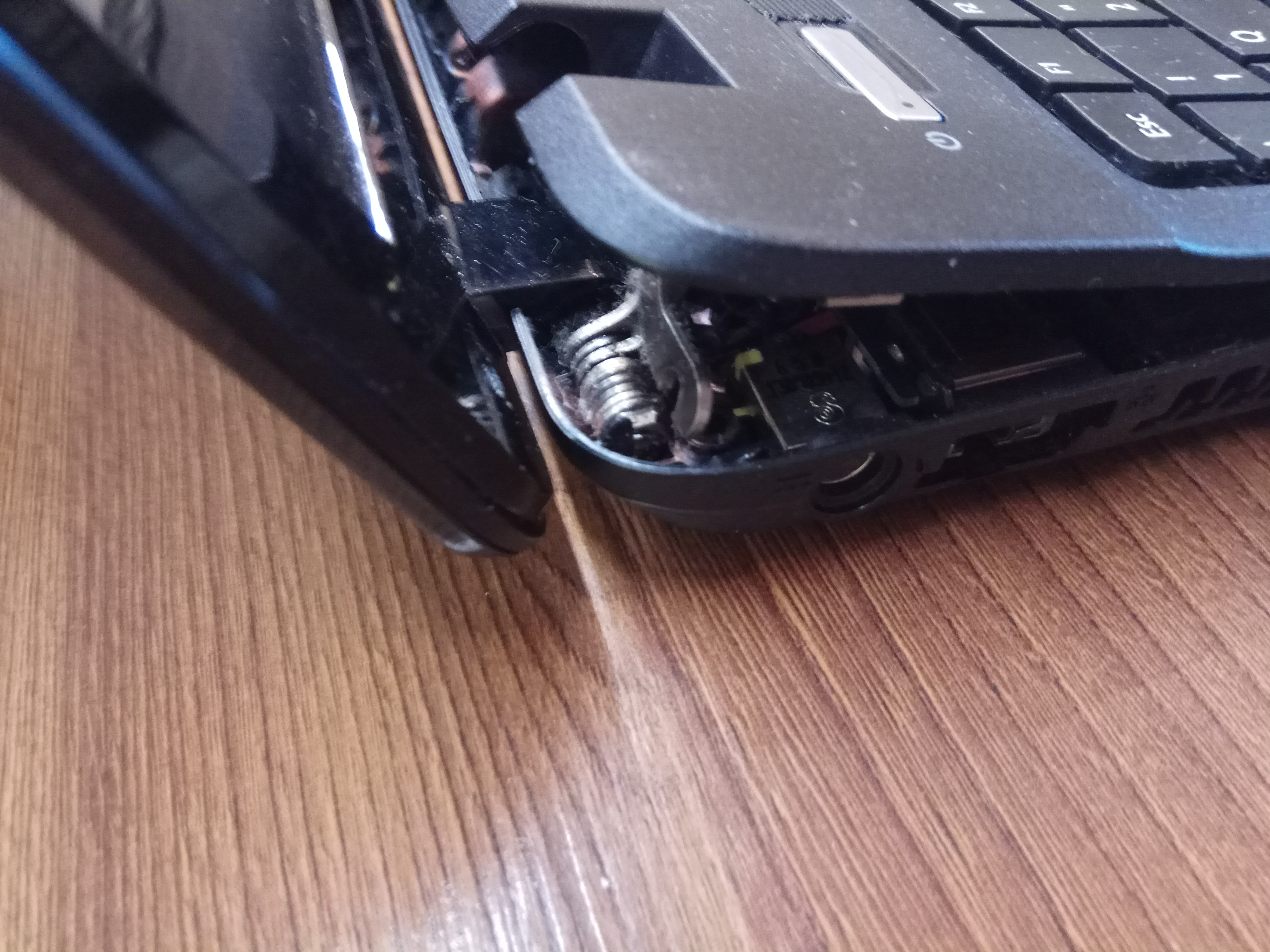

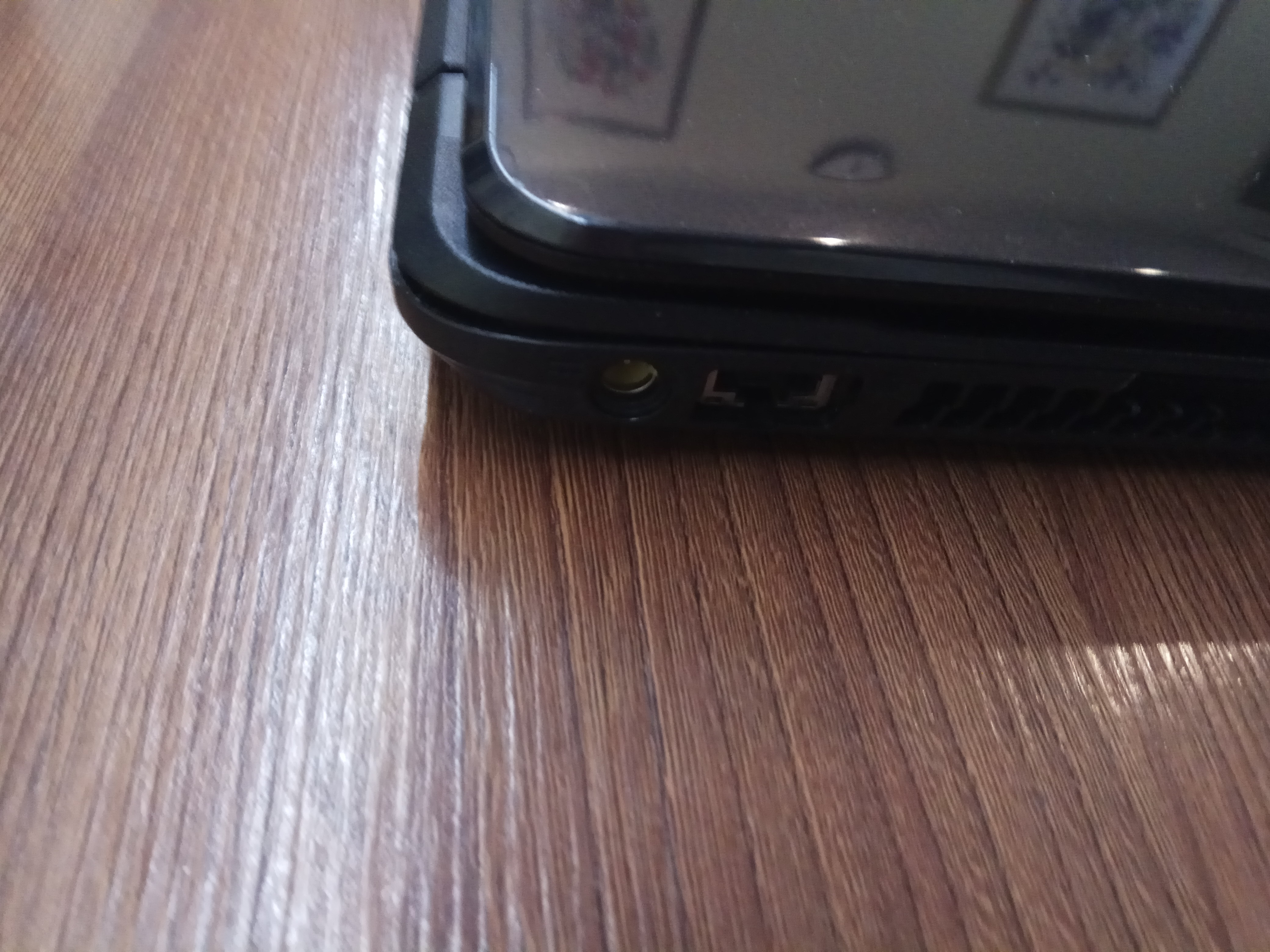

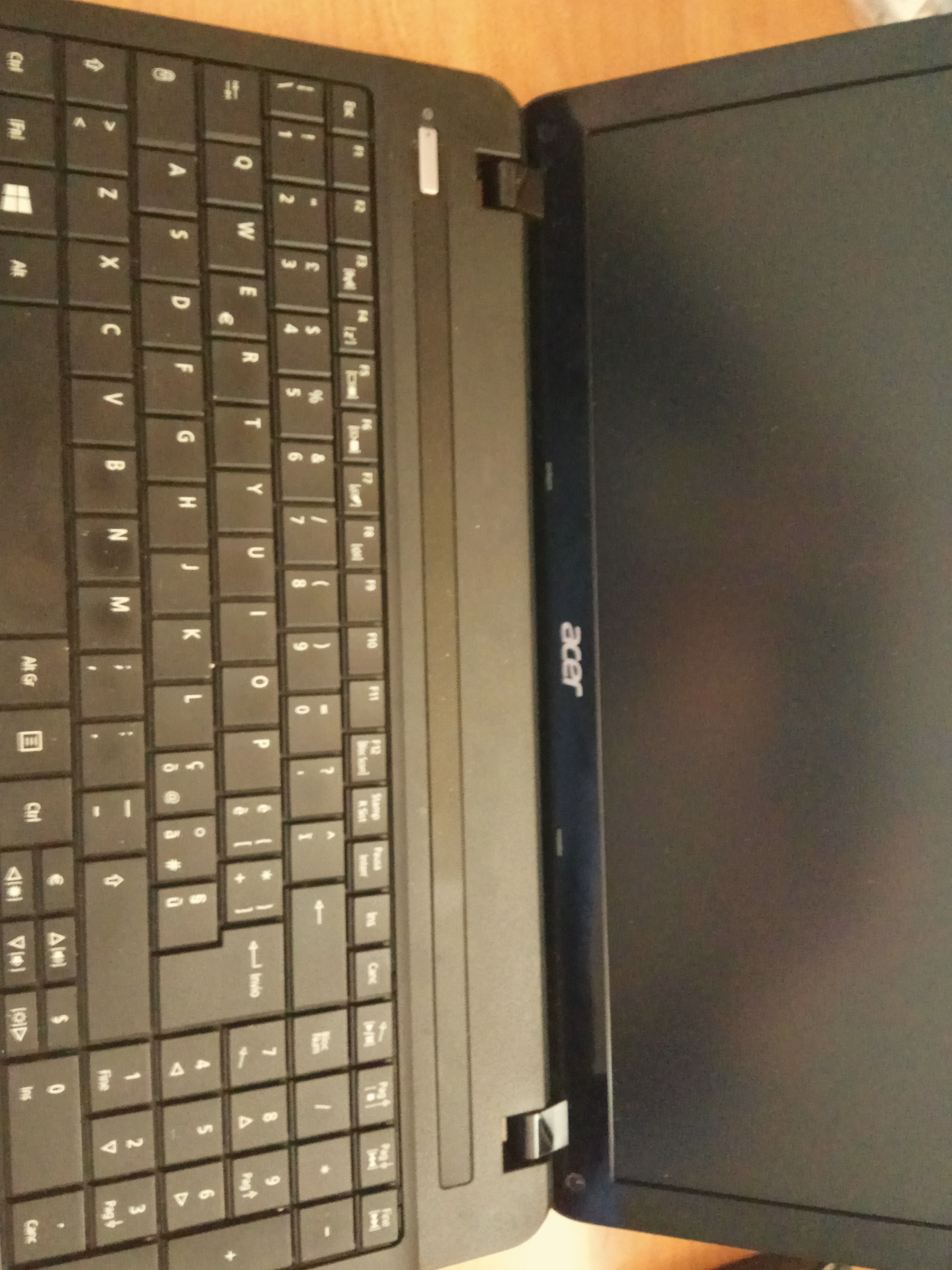

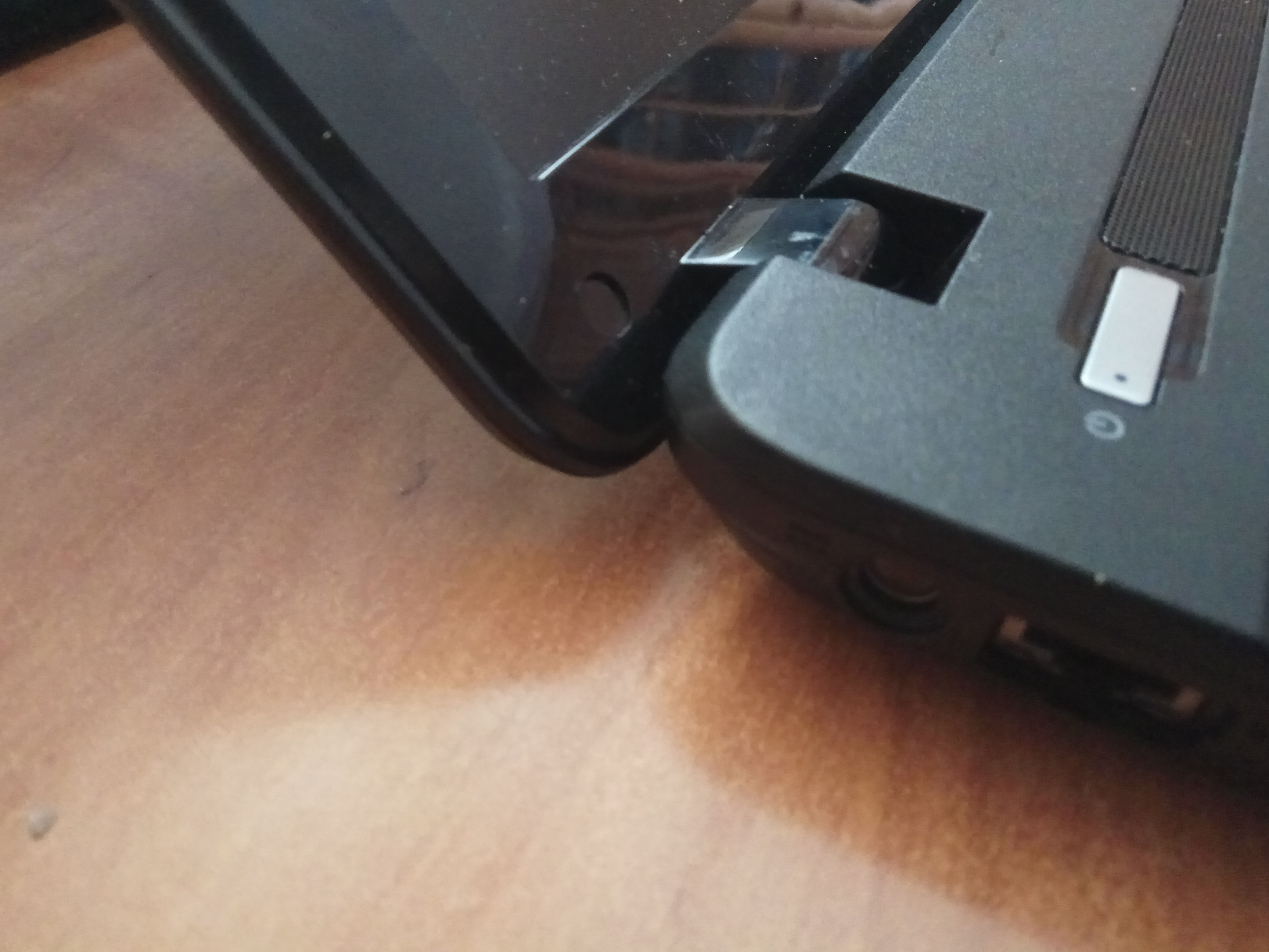

Игорь&Ира Опубликовано 22 октября, 2020 Поделиться Опубликовано 22 октября, 2020 В ноутбуке Acer возникла проблема с левой проушиной: при открывании экрана приподнимается левый дальний угол нижней панели в области кнопки "Power" так, что сбоку видны внутренности (см. фото). При этом аппарат полностью рабочий. Как бы решить эту проблему? Ссылка на комментарий Поделиться на другие сайты Больше кнопок...

Tarantino Опубликовано 23 октября, 2020 Поделиться Опубликовано 23 октября, 2020 я себе сам поремонтировал. есть такая паста поксипол (poxipol) типа эпоксидки двухкомпонентной. так вот вырванное крепление из корпуса я впечатал в эту пасту, налитую/насыпанную в место крепления в корпус, засохло и держится. Есть несколько видео на йотубе (не мое). Цена вопроса - 100-200 грн, не помню 1 Ссылка на комментарий Поделиться на другие сайты Больше кнопок...
Maryan_bhfz Опубликовано 23 октября, 2020 Поделиться Опубликовано 23 октября, 2020 В мене в ноутбуці петля відкручувалась, нічого складного, прикрутив назад тай усе. Не знаю як в даному ноутбуці, але в більшості в корпус впаяні закладні гайки, куди вкручуються гвинти. Можливі дві ситуації, або гвинт просто викрутився, або гайки повиривало з м'ясом. Теж саме, якщо там просто саморізи закручені в пластик ( викрутились, або повиривало). Якщо перший варіант - просто прикрутити назад, як було, якщо другий, то або відновлювати посадочне місце в корпусі ( епоксидка, або щось типу того), або зробити в корпусі наскрізь отвір, взяти довгі гвинти і гайки зовні ( але буде виглядати колхозно). В будь якому випадку нічого складного там немає. Головне перед тим скачати " сервіс мануал" на Вашу модель, щоб знати, як розібрати корпус, нічого не зламавши. Але, якщо в собі не впевнені, тоді несіть в майстерню 1 Ссылка на комментарий Поделиться на другие сайты Больше кнопок...

Maryan_bhfz Опубликовано 23 октября, 2020 Поделиться Опубликовано 23 октября, 2020 Сервіс мануал це інструкція для сервісних центрів, там детально зображено що за чим відкручувати, в якому порядку, як правило вони є в вільному доступі в інтернеті. Нічого там складного немає, абсолютно банальна поломка, щоб одразу викидати/купляти нове) тільки головне, як розберете корпус, повитрушуйте з нього всі гвинти, а то можуть потрапити в кулер та заклинити 1 Ссылка на комментарий Поделиться на другие сайты Больше кнопок...

Humanite Опубликовано 23 октября, 2020 Поделиться Опубликовано 23 октября, 2020 ті кріплення в самих ноутах з кожним разом все гірші, і пластик таке враження що з переробки. Коли купуються дешеві моделі то так воно і є. Тому і кажу що є сенс купувати більш якісні моделі, які зроблені на металевому шасі. Там нема проблем з петлями. Ссылка на комментарий Поделиться на другие сайты Больше кнопок...
Игорь&Ира Опубликовано 23 октября, 2020 Автор Поделиться Опубликовано 23 октября, 2020 зробіть фото моделі ноутбуку. Не зовсім зрозумів, яке фото: специфікації моделі "Acer TravelMate P253-M" чи поломки? вихід був, просто наскрізний болт м2-м3 і все, працює нормально. На крайній випадок, не бачу проблеми: аби працювало. Ссылка на комментарий Поделиться на другие сайты Больше кнопок...

porterlv Опубликовано 23 октября, 2020 Поделиться Опубликовано 23 октября, 2020 Корпус ламається через підклинювання петель. Якщо не відреставрувати петлю чи не замінити - ліпити клеєм безтолку. Навіть новий корпус стара петля поламає досить швидко. Ремонт корпуса доцільний лише при обмежених пошкодженнях або при не доступності нового корпуса. дякуючи китайцям, таке буває рідко. 1 Ссылка на комментарий Поделиться на другие сайты Больше кнопок...

Игорь&Ира Опубликовано 28 октября, 2020 Автор Поделиться Опубликовано 28 октября, 2020 Ви хоть потім відпишіться, як вийшло, цікаво чи стали поради до нагоди. Доповідаю. Вислухав всі поради форумчан (вдячний всім, хто відгукнувся), переглянув декілька роликів в Ютубі і зрозумів, що не здолаю: потрібен інструмент, базові знання, практичний досвід. Експериментувати на своєму бажання не виникло. Здав апарат в профімайстерню, де замовив: ремонт петлі, очищення від пилу і бруду, заміну термопасти і термопрокладки, змащування вентилятора. Приймальник звернув увагу, що в районі другої петлі також є ознаки пошкодження, які з часом себе проявлять. Після 2-денної діагностики зателефонували з майстерні та повідомили, що також потрібен ремонт другої петлі на упередження. Загальну вартість робіт підняли в 2 рази, однак після короткої розмови скинули 20%, що в результаті дало приріст в 2/3 від початкової вартості. Зараз розумію, що трохи прокинули мене на додаткових роботах. Сьогодні отримав апарат, результатом задоволений. Гарантія 6 місяців. 1 Ссылка на комментарий Поделиться на другие сайты Больше кнопок...
Dr.Yura Опубликовано 30 октября, 2020 Поделиться Опубликовано 30 октября, 2020 Доповідаю. Вислухав всі поради форумчан (вдячний всім, хто відгукнувся), переглянув декілька роликів в Ютубі і зрозумів, що не здолаю: потрібен інструмент, базові знання, практичний досвід. Експериментувати на своєму бажання не виникло. Здав апарат в профімайстерню, де замовив: ремонт петлі, очищення від пилу і бруду, заміну термопасти і термопрокладки, змащування вентилятора. Приймальник звернув увагу, що в районі другої петлі також є ознаки пошкодження, які з часом себе проявлять. Після 2-денної діагностики зателефонували з майстерні та повідомили, що також потрібен ремонт другої петлі на упередження. Загальну вартість робіт підняли в 2 рази, однак після короткої розмови скинули 20%, що в результаті дало приріст в 2/3 від початкової вартості. Зараз розумію, що трохи прокинули мене на додаткових роботах. Сьогодні отримав апарат, результатом задоволений. Гарантія 6 місяців. а в цифрах вартість можна, бажано окремо за ремонт петель? дякую. Ссылка на комментарий Поделиться на другие сайты Больше кнопок...
Игорь&Ира Опубликовано 30 октября, 2020 Автор Поделиться Опубликовано 30 октября, 2020 а в цифрах вартість можна, бажано окремо за ремонт петель? дякую. Рахунок в момент прийому на 849 грн.: 1) чистка, термопаста, термопрокладка - 399 грн. 2) ремонт петлі - 450 грн. Через декілька днів зателефонували стосовно другої петлі та ще чогось (наварити, наклеїти, ...) на суму 1700+ грн., але після мого заперечення знизили до 1407 грн. Вже потім порахував, що навіть при ціні ремонту другої петлі в 450 грн. загальна сума повинна становити 1300 грн. Але ж було ще щось "наварити, наклеїти, ...". 1 Ссылка на комментарий Поделиться на другие сайты Больше кнопок...
Dr.Yura Опубликовано 30 октября, 2020 Поделиться Опубликовано 30 октября, 2020 Рахунок в момент прийому на 849 грн.: 1) чистка, термопаста, термопрокладка - 399 грн. 2) ремонт петлі - 450 грн. Через декілька днів зателефонували стосовно другої петлі та ще чогось (наварити, наклеїти, ...) на суму 1700+ грн., але після мого заперечення знизили до 1407 грн. Вже потім порахував, що навіть при ціні ремонту другої петлі в 450 грн. загальна сума повинна становити 1300 грн. Але ж було ще щось "наварити, наклеїти, ...". ще може дійсно варіант що треба було щось додатково робити.. десь так.... Автосервис. Клиент смотрит счет и спрашивает у мастера: — А что за пункт "Прокатило" — 10000 руб??? Мастер: — Не прокатило? Вычеркиваем... . Ссылка на комментарий Поделиться на другие сайты Больше кнопок...
