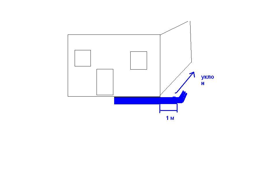

МаТраС Опубліковано: 4 січня 2021 Поділитись Опубліковано: 4 січня 2021 Так вы же сказали 20 см, а уже метр. траншея 20х20 см. отвод в сторону с углом 1 метр. так сказать продление этой траншеи Посилання на коментар Поділитися на інших сайтах More sharing options...
Dendnepr Опубліковано: 4 січня 2021 Поділитись Опубліковано: 4 січня 2021 Ничего не понятно, но очень интересно 1 Посилання на коментар Поділитися на інших сайтах More sharing options...
Narval Опубліковано: 4 січня 2021 Поділитись Опубліковано: 4 січня 2021 траншея 20х20 см. отвод в сторону с углом 1 метр. так сказать продление этой траншеи Без обид, но у меня получилась канава шириной 20см, глубиной 20 см. На углу дома канава 20*20 отходит от дома на 1м. Это типа по периметру собирается вода, а потом в этом участке длинной 1м она должна впитываться, такое себе дренажное поле. Я вас правильно понял? Посилання на коментар Поділитися на інших сайтах More sharing options...
МаТраС Опубліковано: 4 січня 2021 Поділитись Опубліковано: 4 січня 2021 Без обид, но у меня получилась канава шириной 20см, глубиной 20 см. На углу дома канава 20*20 отходит от дома на 1м. Это типа по периметру собирается вода, а потом в этом участке длинной 1м она должна впитываться, такое себе дренажное поле. Я вас правильно понял? да ради Бога, я немного сложновато объяснил . один сезон да, была такая тема. фундамент не промерзал.плесень пропала потом сделал сверху бетонную отмостку 10см. получилась и глубокая отмостка - защита,как сверху, так и внути,так как уклон прямо на дом.. Посилання на коментар Поділитися на інших сайтах More sharing options...

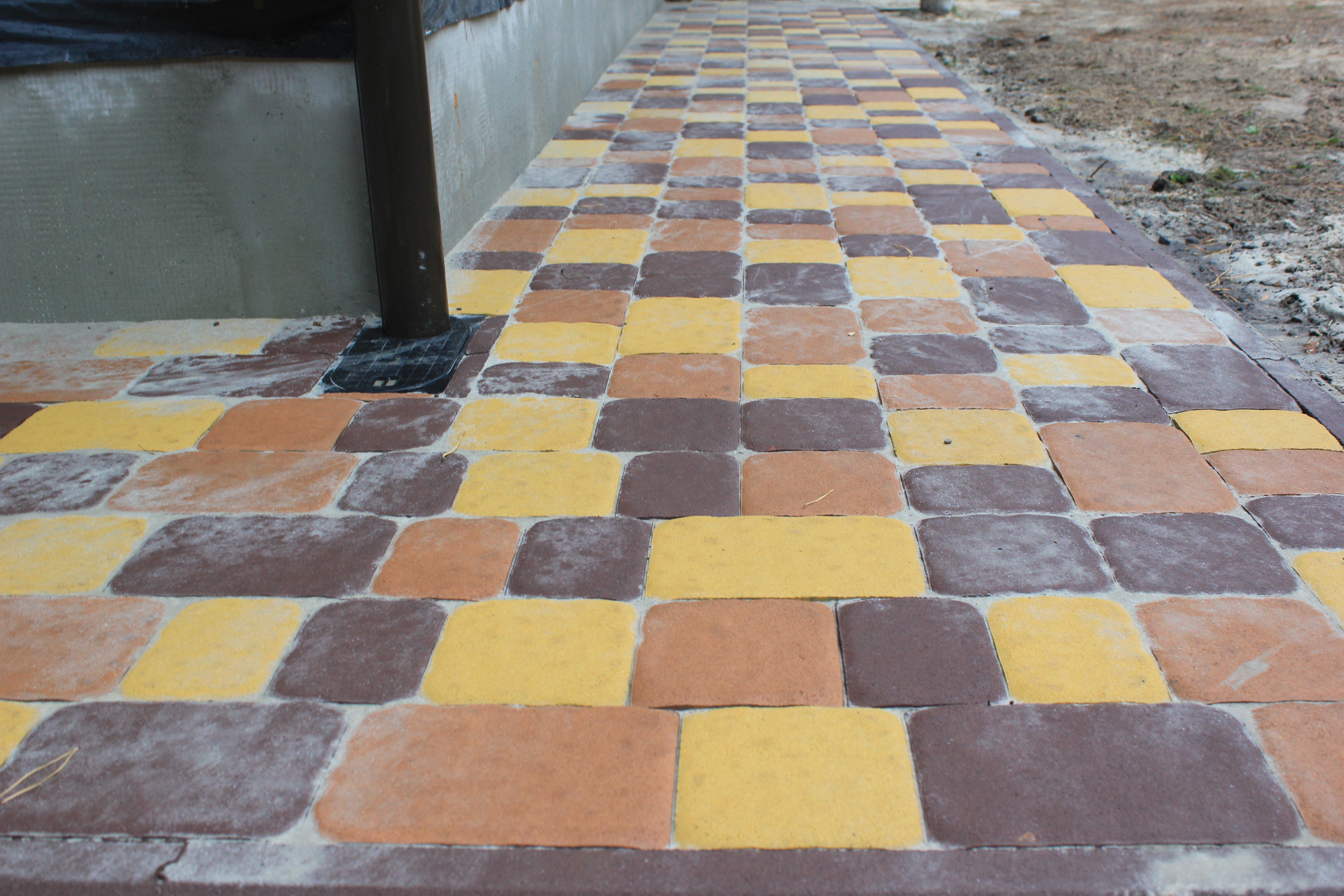

STONEAGE Опубліковано: 6 січня 2021 Поділитись Опубліковано: 6 січня 2021 Отмостка делается на этапе фундамента. После утепления части фундамента с цоколем. Обычно она шириной 80-100см. Др. размеры на любителя. Шиповка используется только в вертикальном положении при подфудаментом дренаже. Случаев "шипом вниз" вообще не существует. Рекомендую привязывать отмостку к фундаменту. Хотя мнения делятся 50/50. Если не привязывать, то готовьтесь каждые 2-3 года раком лазить вокруг дома и замазывать щель герметиком. С ливнёвкой тоже не затягивайте! Я тут дом при покупке заказчиками экспертизы "зарезал". Из-за отсутствия организованного ливнесбора, возле дома образовалось озерцо, которое проломило фундамент!!! На фасаде трещинка с человеческий волос а её ответка внутри - щель в 0,4 см. 2 Посилання на коментар Поділитися на інших сайтах More sharing options...

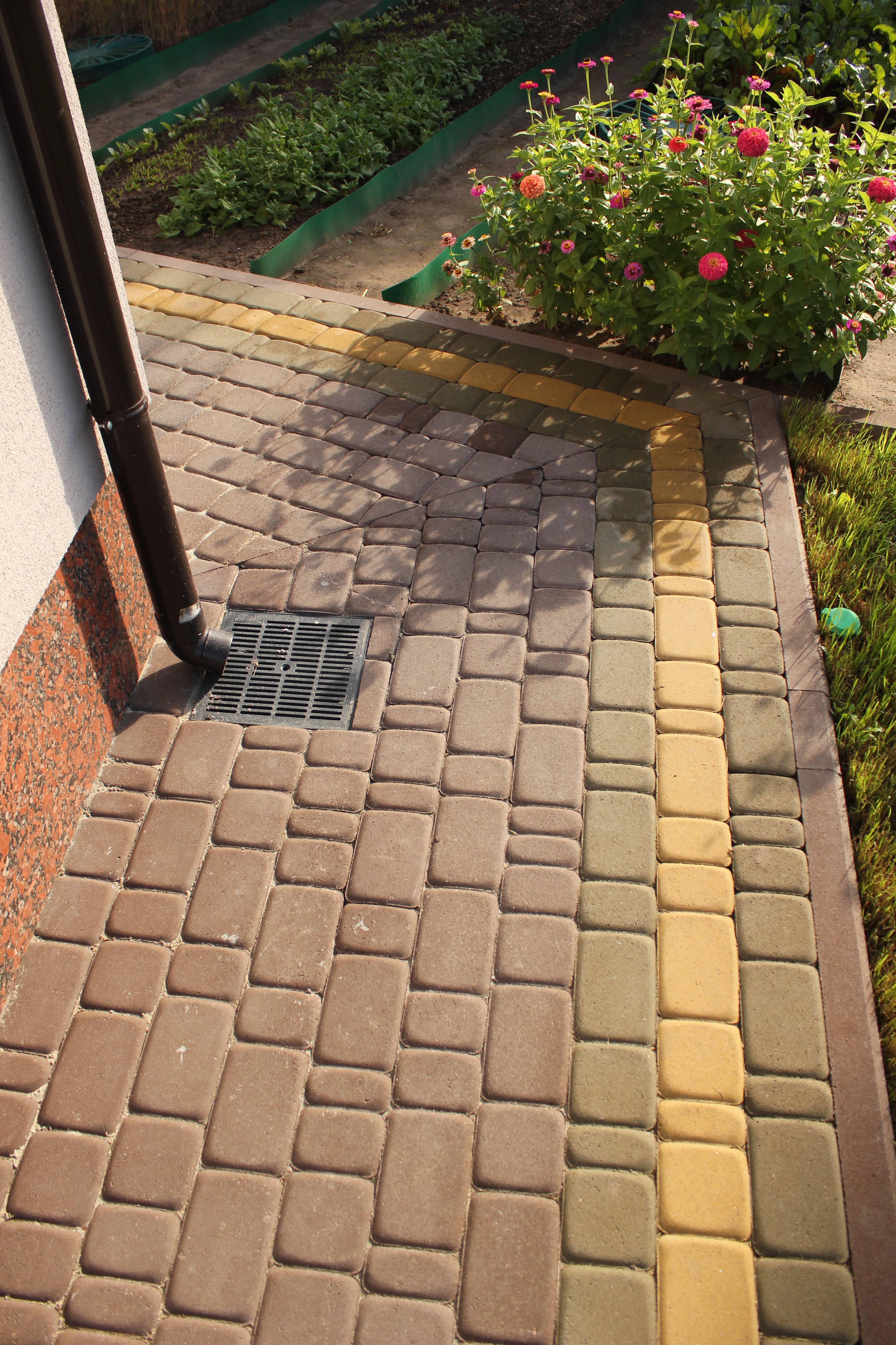

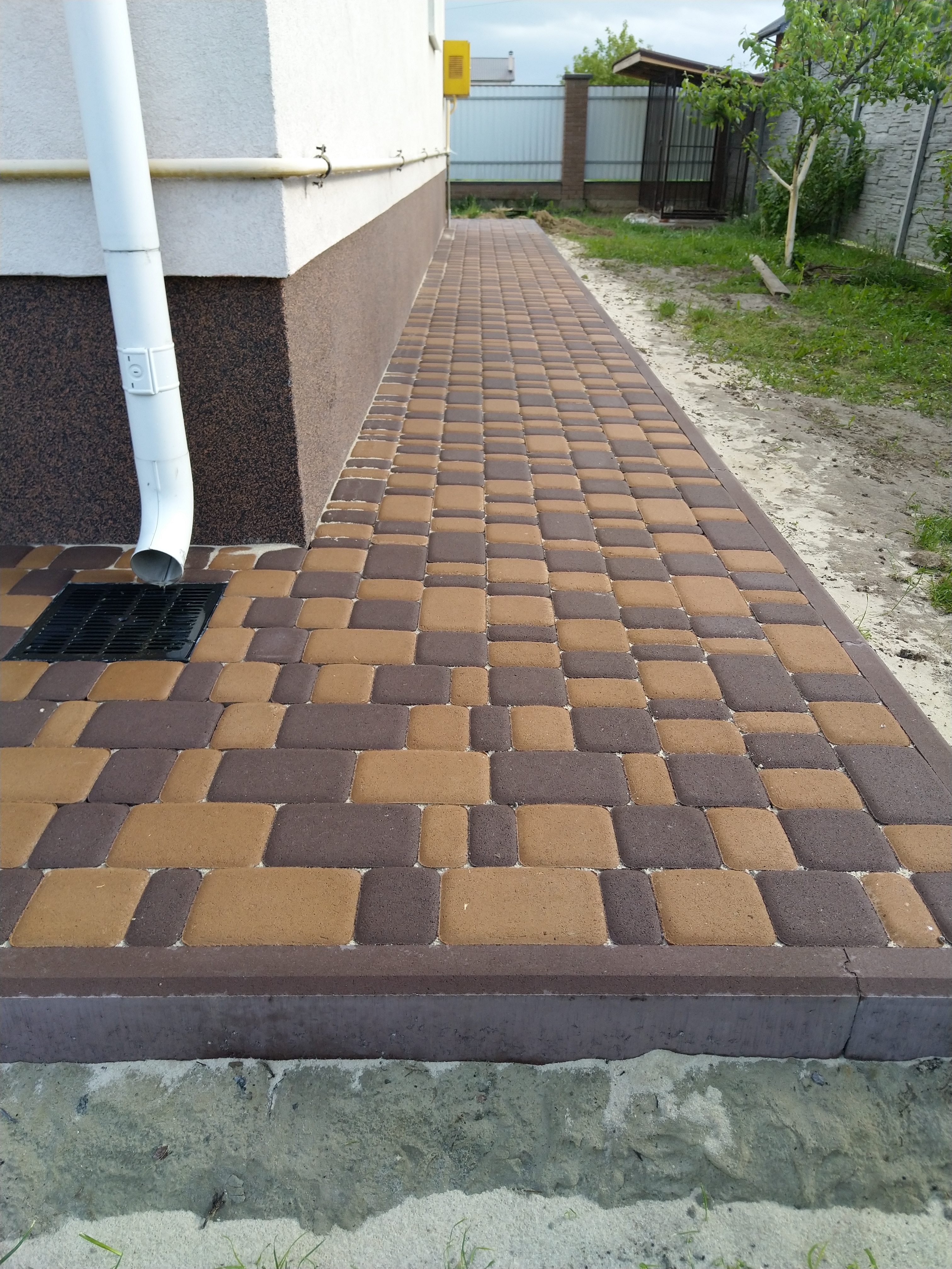

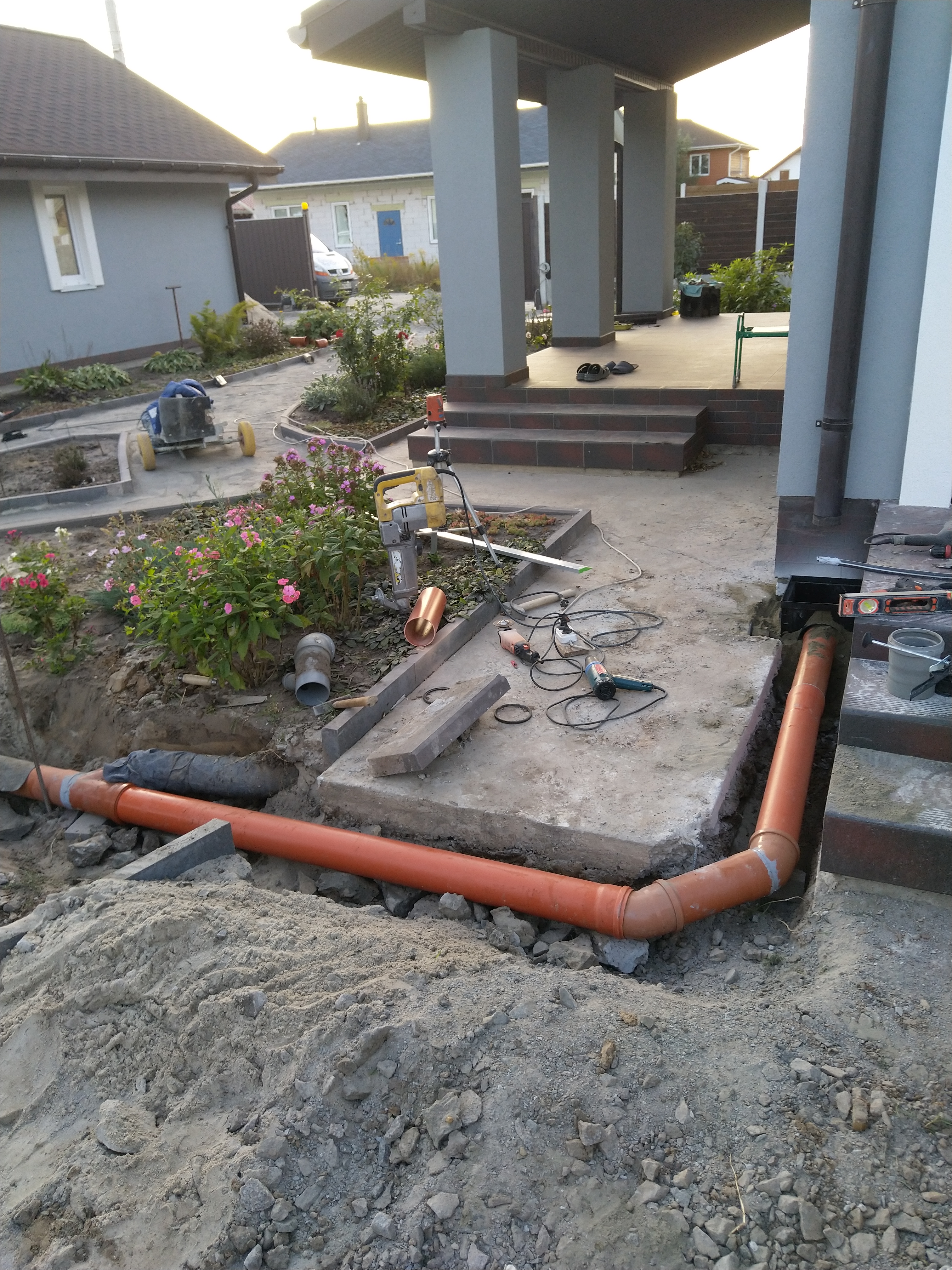

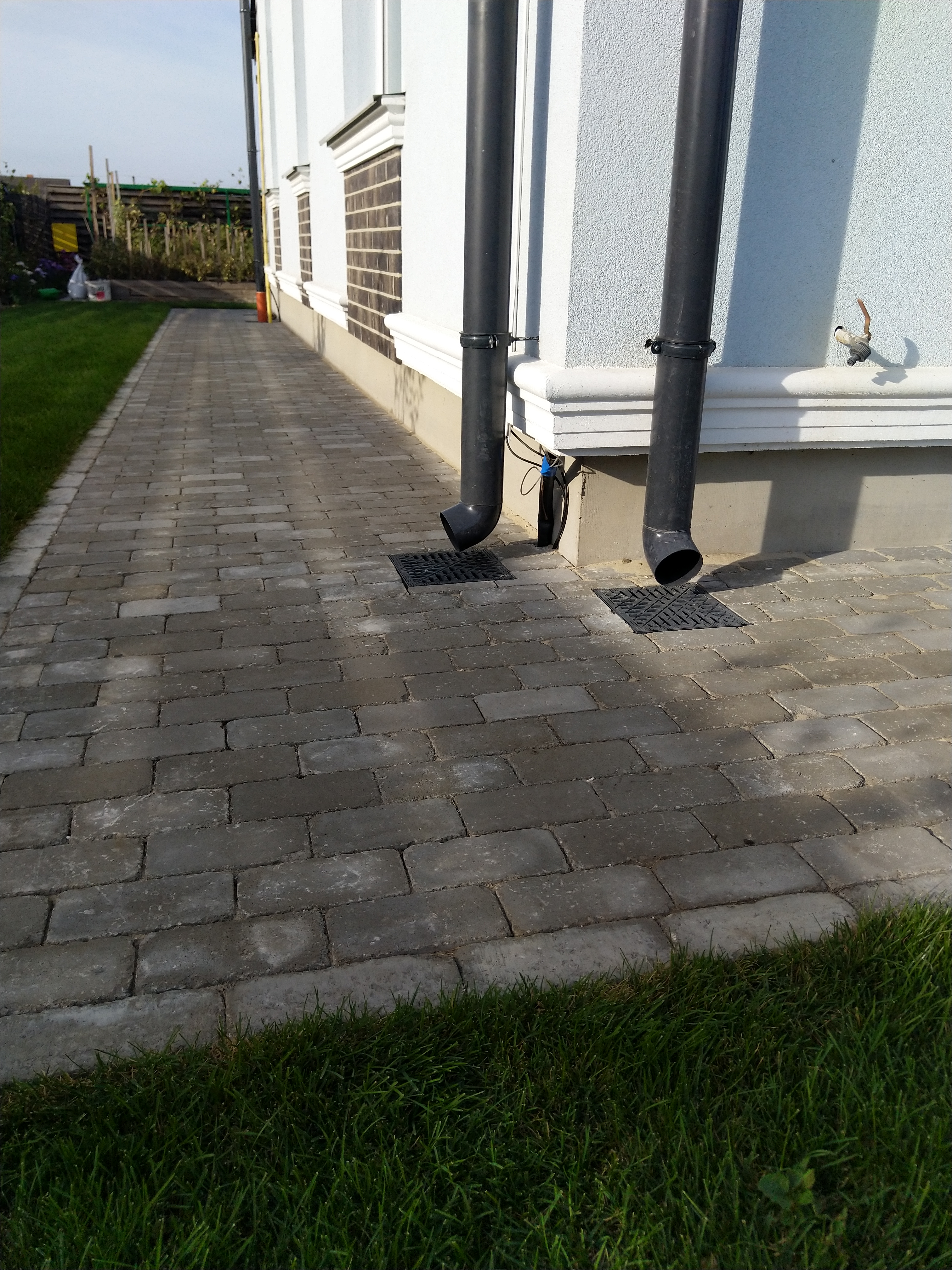

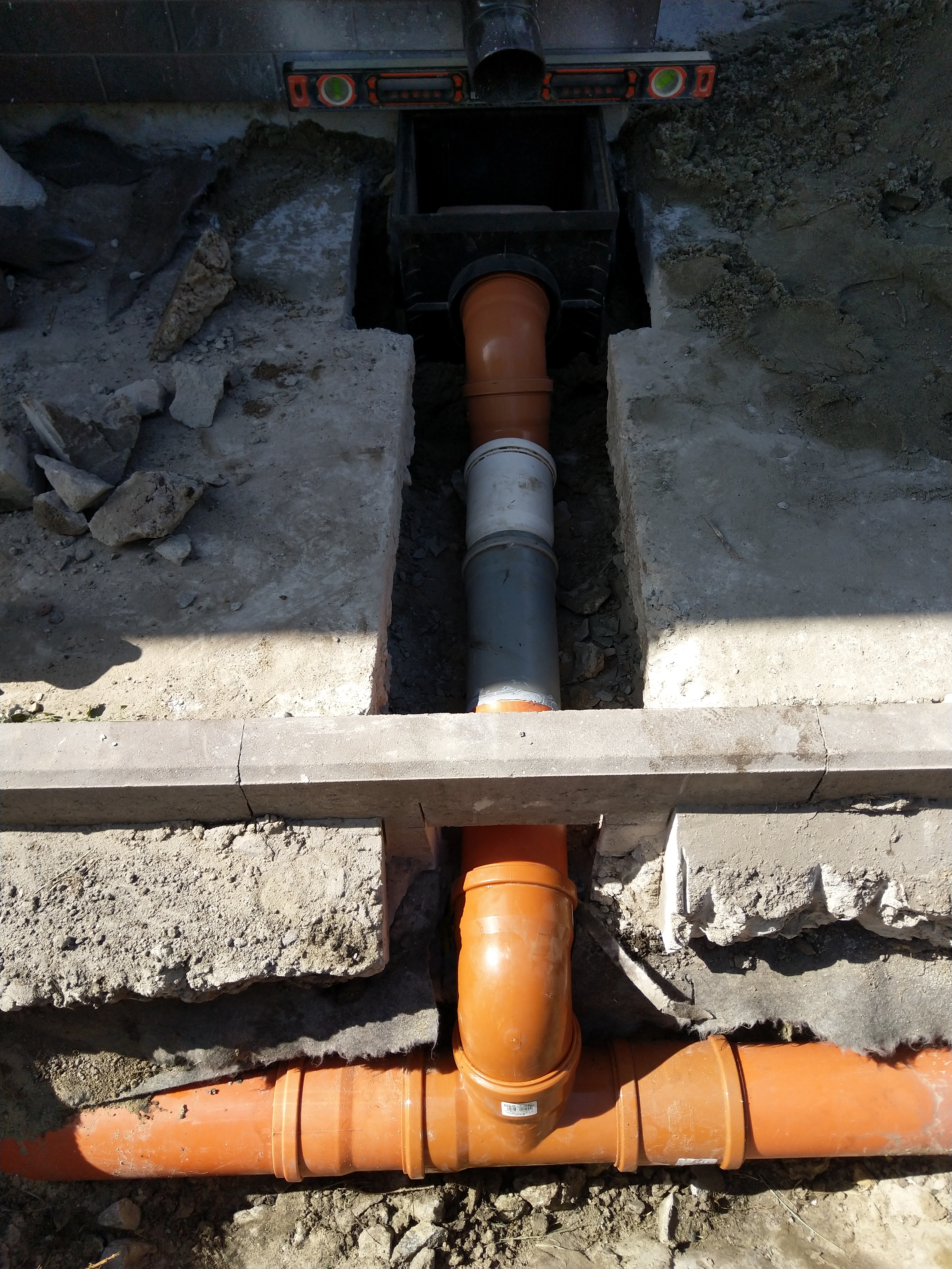

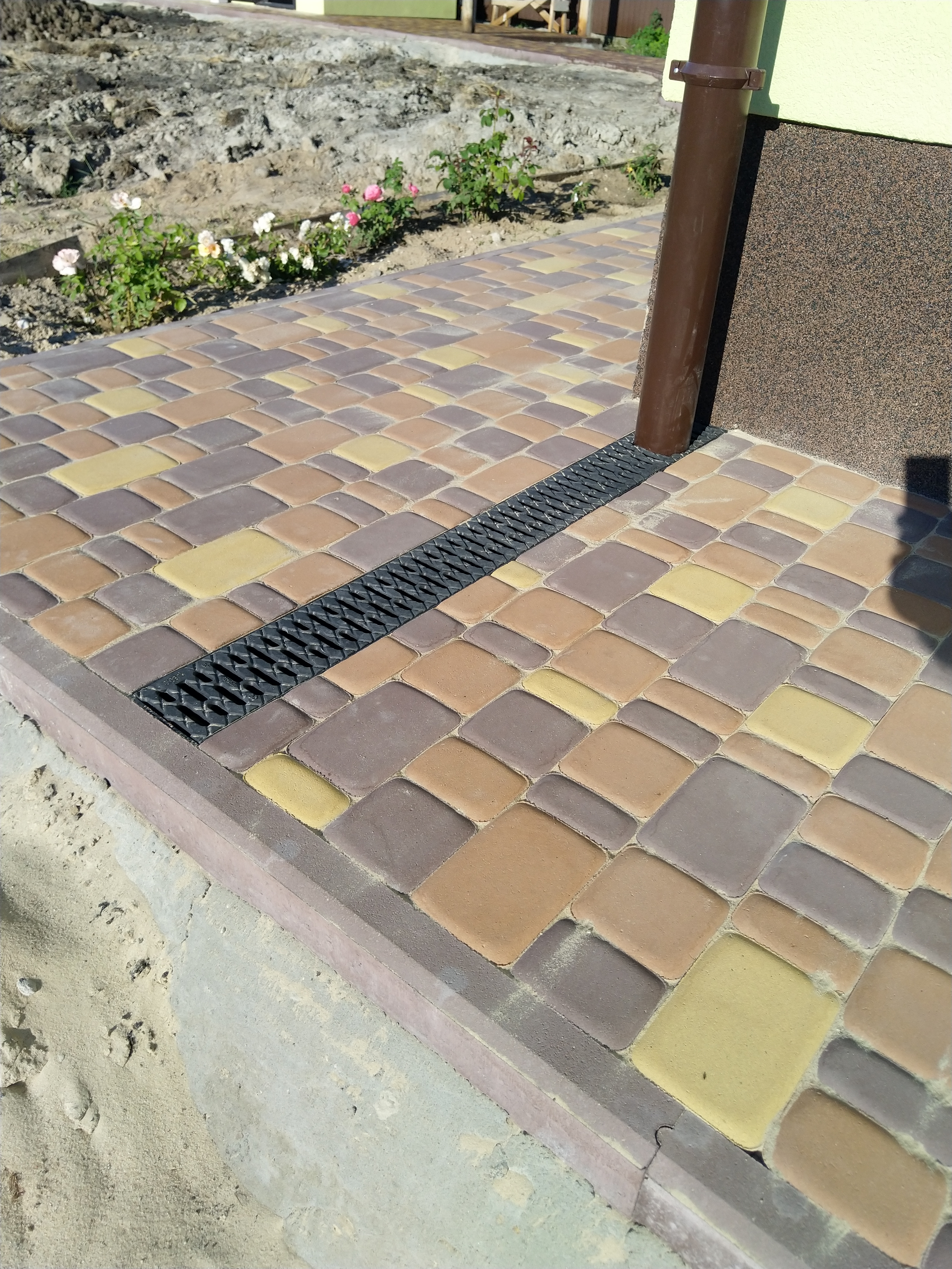

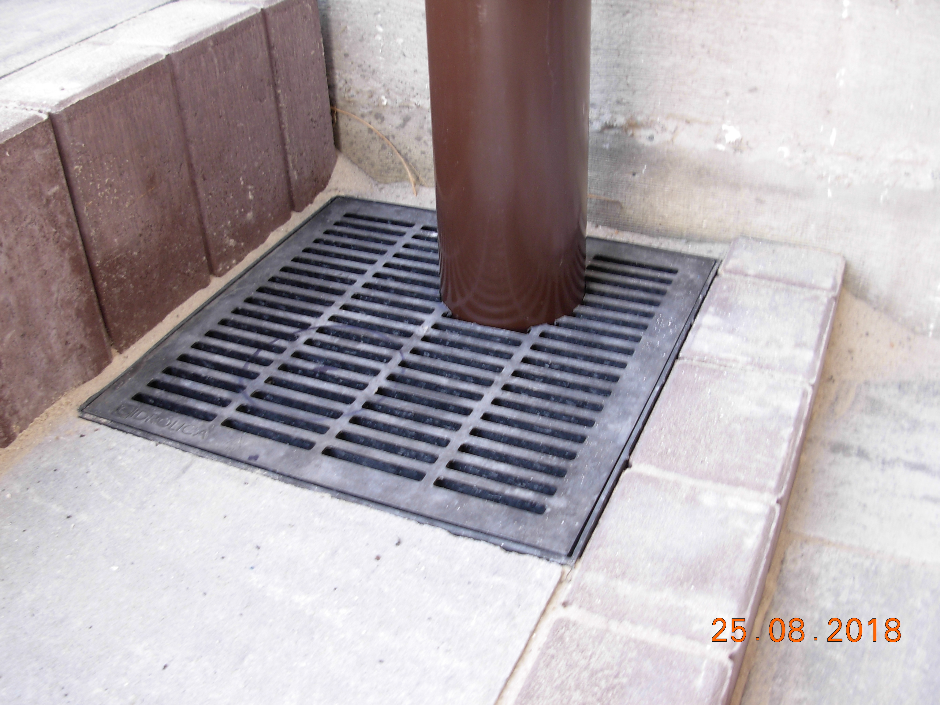

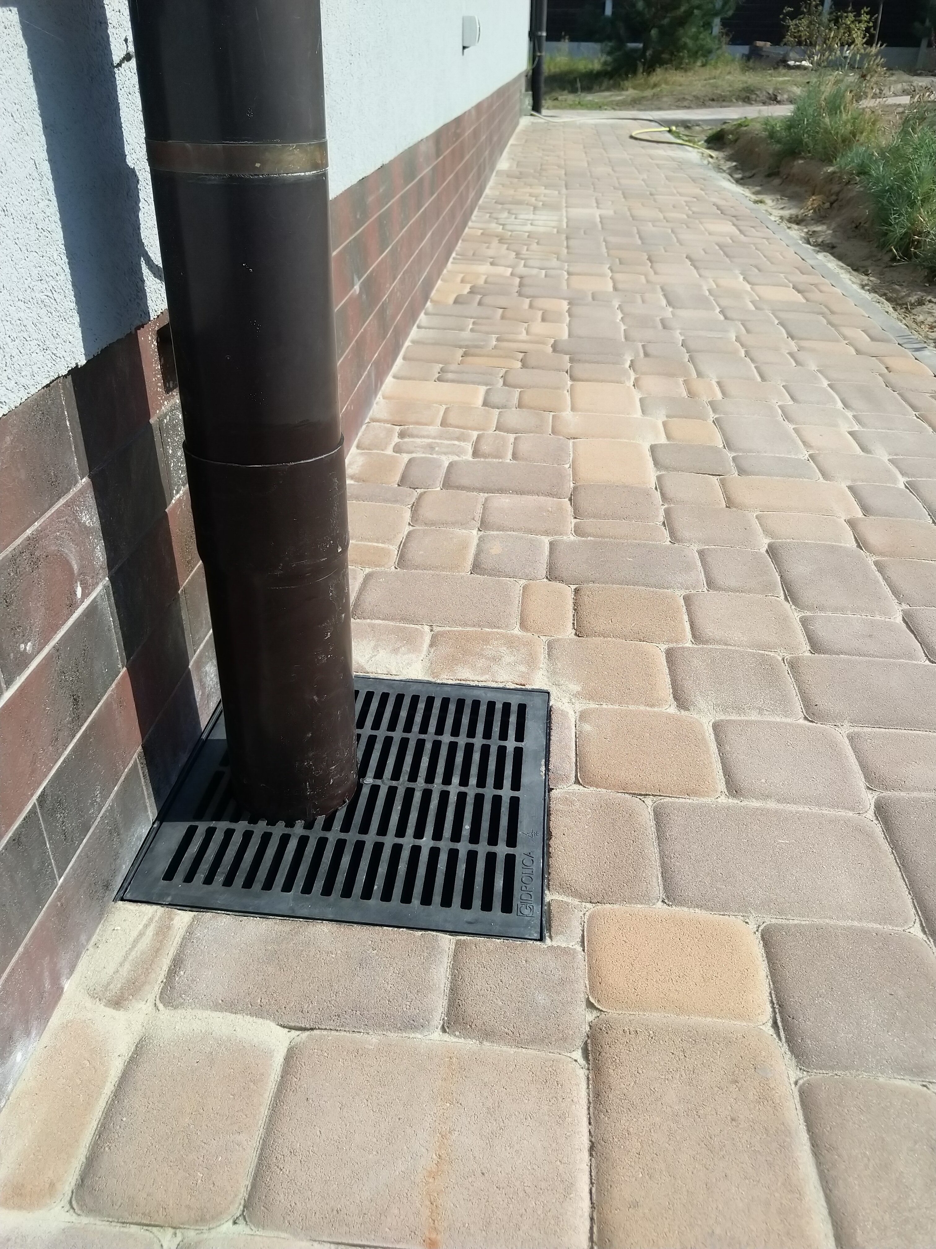

винни Опубліковано: 8 січня 2021 Поділитись Опубліковано: 8 січня 2021 Позвольте вопрос в развитие. Когда есть смысл делать вокруг дома ливневую канализацию - по-серьезному, со сбором с ливневок с крыши, и отводом в специально выкопанную яму с кольцами и дренажем? В широтах киевских Осокорков это нужно, тли можно что попроще? Ливневую канализацию можно проводить когда будет понятие высоты отмостки ,не лишним будет утеплить цоколь + нанести финишную отделку. Не которые мастера пользуясь неосведомлённостью заказчика заливают бетонную отмостку не предусмотрев ливневую канализацию тем самым подвергают на дополнительные финансовые расходы,за частную приходится идти на радикальные меры ломая бетон для установки дождеприемника и прокладки труб, 1 Посилання на коментар Поділитися на інших сайтах More sharing options...
Vikctor Опубліковано: 8 січня 2021 Поділитись Опубліковано: 8 січня 2021 Ливневую канализацию можно проводить когда будет понятие высоты отмостки ,не лишним будет утеплить цоколь + нанести финишную отделку. Не которые мастера пользуясь неосведомлённостью заказчика заливают бетонную отмостку не предусмотрев ливневую канализацию тем самым подвергают на дополнительные финансовые расходы,за частную приходится идти на радикальные меры ломая бетон для установки дождеприемника и прокладки труб, На большинстве ваших фото (кроме второго) во время приличного дождя будет жопа - существенная часть воды весело потечёт мимо решёток... 1 Посилання на коментар Поділитися на інших сайтах More sharing options...

винни Опубліковано: 9 січня 2021 Поділитись Опубліковано: 9 січня 2021 На большинстве ваших фото (кроме второго) во время приличного дождя будет жопа - существенная часть воды весело потечёт мимо решёток... Обсалютно с вами согласен, что при интенсивных осадков некая часть воды будет выходить за пределы дождеприемника, я всегда обращаю внимание своих заказчиков на наилучший результат, конечный выбор за обладателем 1 Посилання на коментар Поділитися на інших сайтах More sharing options...
