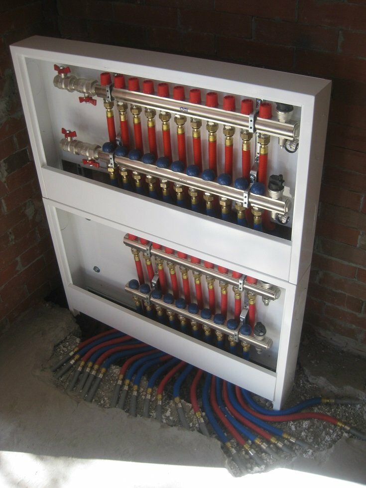

Вопрос от дилетанта. А у верхнего коллектора слева по два крана. Это ещё зачем?
1 час назад, Dendnepr сказал:
Да уж. Встрять можно неплохо.
Два крана для нижнего коллектора, что бы не потерять. Когда делал фото краны были не запакованы.
Змінено користувачем Сергей 31
  • Хаха 1
20 часов назад, Сергей 31 сказал:
Хотите делайте. Все можно за Ваши деньги, в которые Вы обязательно попадете.
фото наглядне, дякую. Ну в мене всього чотири контура. Вже схиляюсь до того. що все таки купити "голий" колектор (без змішувального вузла), встановити його і вже нормально попідводити трубки. Я просто чому питаю. Трохи побоююсь, що колектору можуть "приробити ноги". Може після підлючення труб і заливання стяжки просто його назад зніму.

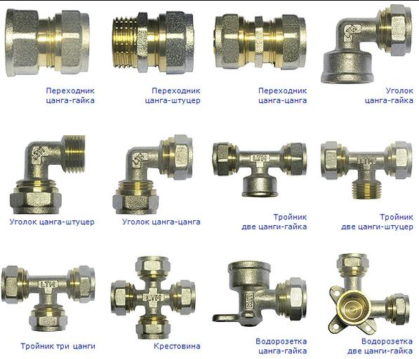

В 22.04.2022 в 20:26, Dendnepr сказал:
В самом простом случае можн и простыми фитингами соединить хвосты и опрессоваать воздухом.
Можете показать фитинги? Ну или  у меня немного другая ситуация - коллектор есть и все остальное, но не хочу все контуры сразу мотать - заливать будем долго - чтобы не повредили ногами шастающие работники. Мне проще намотать половину, воздухом накачать, залить. Затем вторую часть.
Т.е. надо на коллекторе ТП заглучшки на часть контуров. Можете подсказать? Я всю неделю работаю сама (намотаю), выходные заливать будем - там работники будут. как-то так. Спасибо.
Для металлопластиковых труб.
Размер подобрать только. Для временного соединения вполне пойдет. Только одно НО! Потом, концы может прийдется подрезать - фитинги при зажиме могут помчится немного. Поэтому можно сразу коллектор чуть выше поставить, чтоб можно было потом равномерно трубы отрезать (повреждённые участки) и коллектор поставить ниже.
Либо сразу оставить длиннее и не ставить коллектор пока не щальете везде, кроме комнаты, где этот коллектор будет. А уже при заливке пола возле коллектора - установить его.
