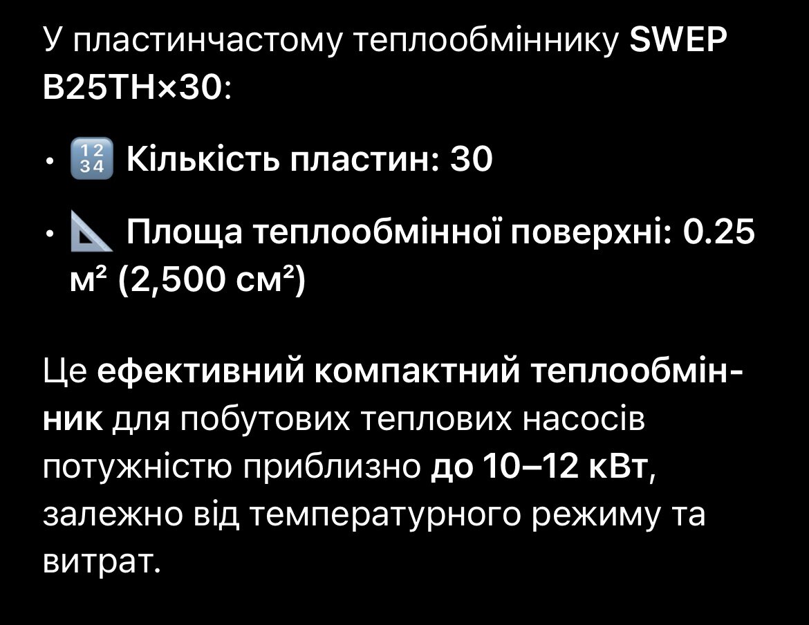

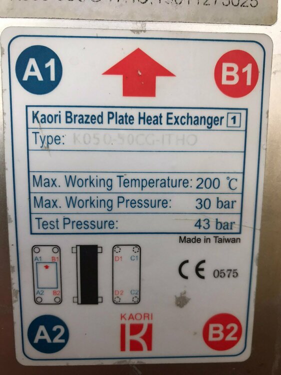

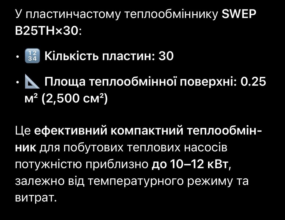

stpuh Опубліковано: 22 липня Поділитись Опубліковано: 22 липня (змінено) Дякую. А допоможіть ще з підбором ПТО під кондиціонер Midea MB-18N1D0-I / MB-18N1D0-O (air conditioner DC-inverter). Ось такий підійде? Розмір 30х10, 50 пластин. Продавець каже що його площа 1,5 м2, і в тепло перераховується 0,1 м2 на 1 кВт Орієнтовно це 14 кВт тепла Змінено 22 липня користувачем stpuh Посилання на коментар Поділитися на інших сайтах More sharing options...

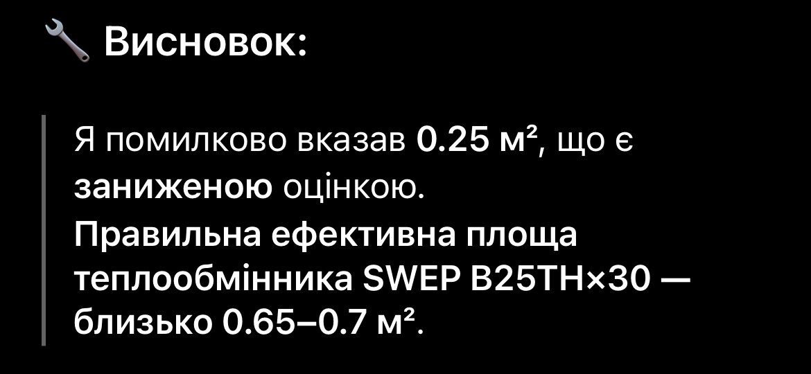

МакДо Опубліковано: 22 липня Поділитись Опубліковано: 22 липня 2 години тому, stpuh сказав: Продавець каже що його площа 1,5 м2, і в тепло перераховується 0,1 м2 на 1 кВт Орієнтовно це 14 кВт тепла В мене Swep і ось що про нього каже чатжпт) Посилання на коментар Поділитися на інших сайтах More sharing options...
outdoor24 Опубліковано: 22 липня Поділитись Опубліковано: 22 липня 15 хвилин тому, МакДо сказав: каже чатжпт) Воно ще трохи нерозумне. Там площа для 1 пластини зазначена. 1 Посилання на коментар Поділитися на інших сайтах More sharing options...
МакДо Опубліковано: 22 липня Поділитись Опубліковано: 22 липня 9 хвилин тому, outdoor24 сказав: Воно ще трохи нерозумне. Там площа для 1 пластини зазначена. Посилання на коментар Поділитися на інших сайтах More sharing options...
mib Опубліковано: 22 липня Поділитись Опубліковано: 22 липня 40 минут назад, МакДо сказал: В мене Swep і ось що про нього каже чатжпт) Раньше считали просто 0,2 квадрата на один квт мощности ТН На 24ке у меня стоял на полтора квадрата это из расчета мощности около 6 квт, он у меня крутился как 18ка но с испарителем 24ки 1 Посилання на коментар Поділитися на інших сайтах More sharing options...
МакДо Опубліковано: 22 липня Поділитись Опубліковано: 22 липня (змінено) 32 хвилини тому, mib сказав: Раньше считали просто 0,2 квадрата на один квт мощности ТН На 24ке у меня стоял на полтора квадрата это из расчета мощности около 6 квт, он у меня крутился как 18ка но с испарителем 24ки В мене ще нічого не крутиться. Колхожу по прикладу воломото Вирішив позбутися твердопаливного. Задовбало. Змінено 22 липня користувачем МакДо 1 Посилання на коментар Поділитися на інших сайтах More sharing options...

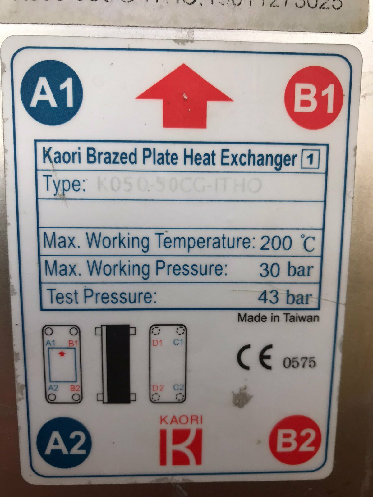

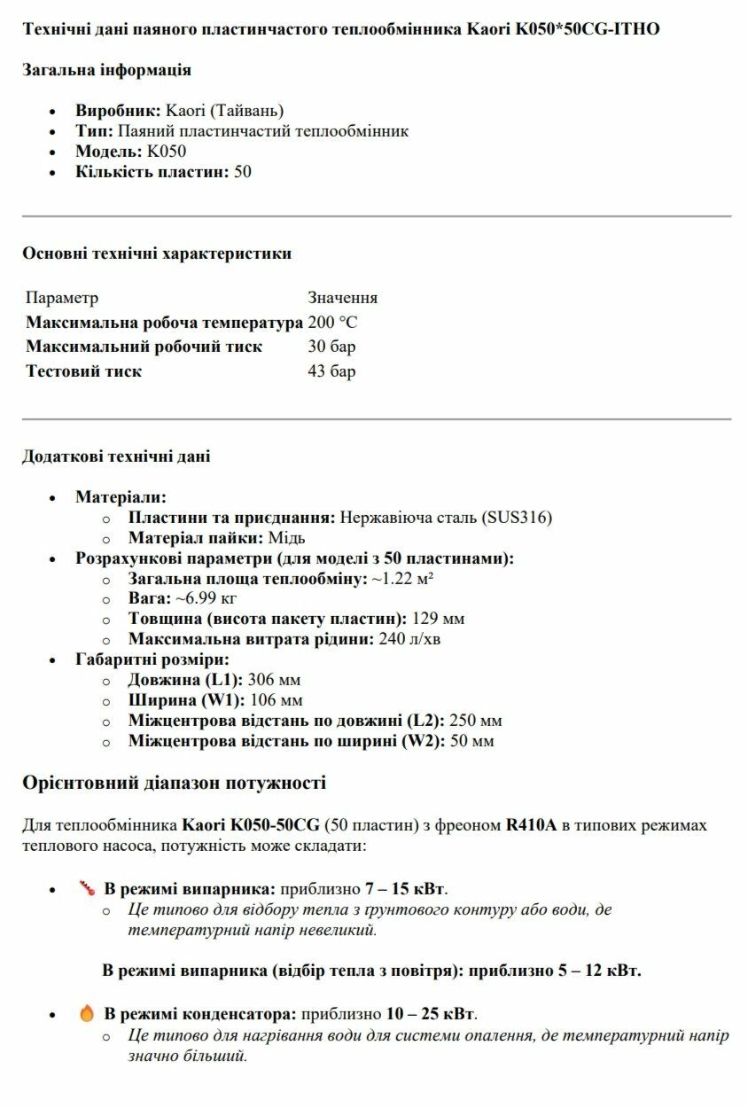

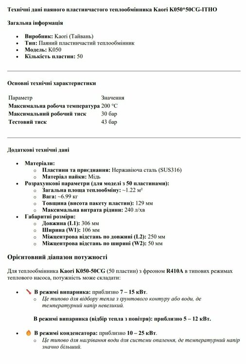

stpuh Опубліковано: 22 липня Поділитись Опубліковано: 22 липня (змінено) Напряг ШІ і ось що він видав стосовно того ПТО Технічні дані паяного пластинчастого теплообмінника Kaori K050.pdf Змінено 22 липня користувачем stpuh Посилання на коментар Поділитися на інших сайтах More sharing options...
mib Опубліковано: 22 липня Поділитись Опубліковано: 22 липня 1 час назад, МакДо сказал: В мене ще нічого не крутиться. Колхожу по прикладу воломото Вирішив позбутися твердопаливного. Задовбало. У меня уже не крутится Но и при тарифе на отопление пока не вижу смысла в ремонте 53 минуты назад, stpuh сказал: Напряг ШІ і ось що він видав стосовно того ПТО По площади проходит, по барам у меня вроде был такой же но я доигрался и он сделал дзынь, когда я проток уменьшил и давление поднял Но точно характеристики не помню какие были Посилання на коментар Поділитися на інших сайтах More sharing options...

volomoto Опубліковано: 23 липня Поділитись Опубліковано: 23 липня 16 годин тому, stpuh сказав: Midea MB-18N1D0-I Цей ППТО по тиску не підходить для для вашого кондиціонера. Вам потрібен макс. робочий тиск хоча б 40 бар. Також така конструкція не є оптимальною для фреон-вода, бо ефективна площа буде меншою, ніж у випадку «високих і худих» ппто. 1 1 Посилання на коментар Поділитися на інших сайтах More sharing options...
