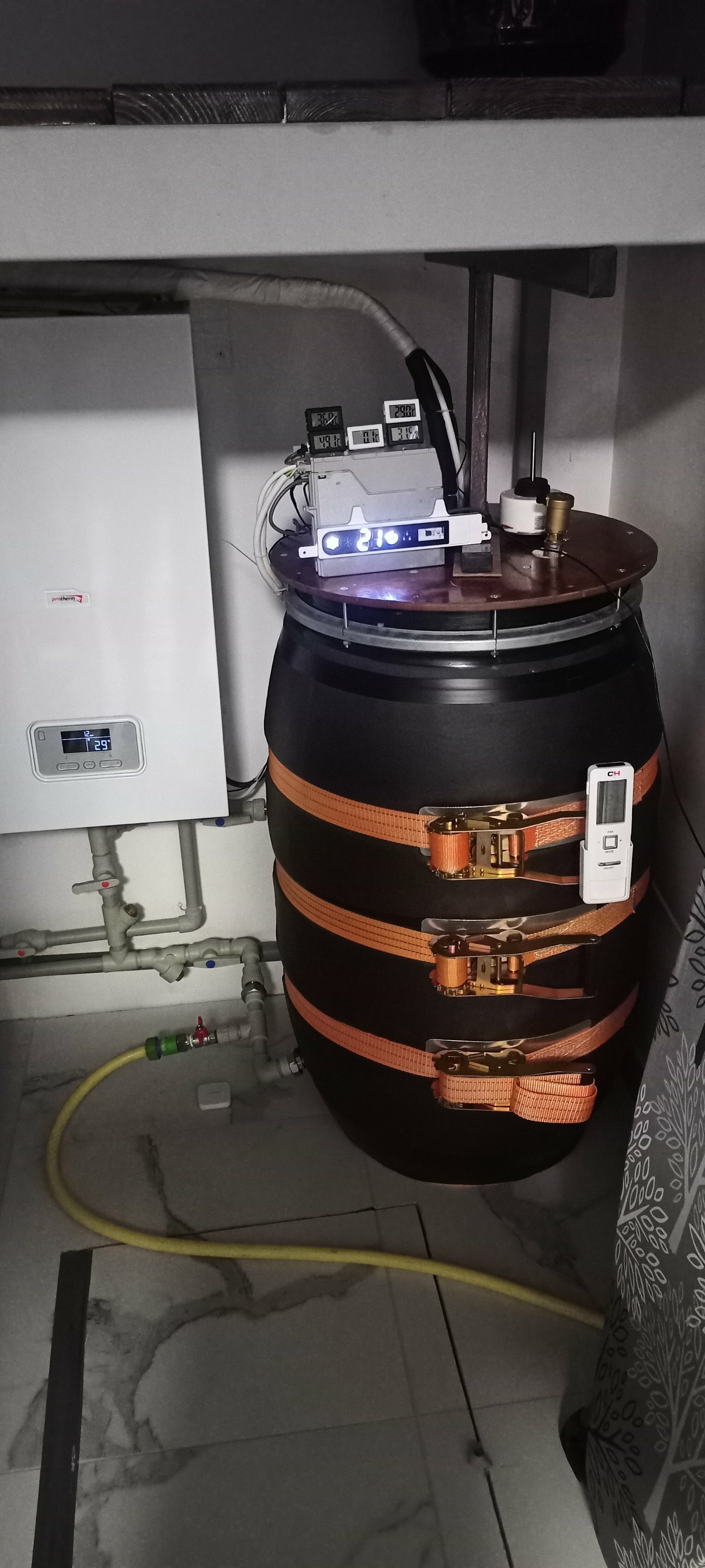

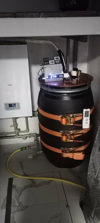

alexfx35 Опубліковано: 11 грудня 2023 Поділитись Опубліковано: 11 грудня 2023 Вітаю! Заколхозив і я собі тепловий насос повітря/вода, трохи простіше ніж у автора, придбав купера 12 з двоступінчатим компресором теплообмінник з внутрішнього блоку помістив у бочку, підключив послідовно по обратці залив дистильовану воду і запустив цю "шайтан машину") Все працює, нема проблеми як газнуть чи навпаки пригальмувать, все просто виставляєш мін. оберти внутрішнього вентилятора і він працює на мінімалці 700-800Вт. робиш більші оберти вийде на максимум. Але є питання, як краще для компресора, постійна робота на мінімумі (800Вт достатньо щоб в теплий пол заганять 30гр і підтримувати в будинку 24гр при вуличній температурі до -7) чи ставити на авто, тоді машинка розганяється на максимум потім скидає до мінімума і відключається десь на годину і так по колу. По комфорту перший варіат кращий (стабільна температура 23 в будинку) і тепла підлога, в другому варіанті за годину тепла підлога вистигає і стає не комфортною. Чи є різниця в роботі/довговічності для компресора преший чи другий режим? 3 1 Посилання на коментар Поділитися на інших сайтах More sharing options...
Dmode Опубліковано: 11 грудня 2023 Поділитись Опубліковано: 11 грудня 2023 2 години тому, alexfx35 сказав: як краще для компресора, постійна робота на мінімумі В мене на низьких обертах СОР вищий ніж на високих. Ну і припускаю низькі оберти є більш лагідним режимом роботи для механіки. 2 Посилання на коментар Поділитися на інших сайтах More sharing options...
alexfx35 Опубліковано: 11 грудня 2023 Поділитись Опубліковано: 11 грудня 2023 Сьогодні включив протерм на 3 кв. дивлюся по обратці температура за цілий день не піднімається і не падає, тому зараз на мінімалці СОР більше 3! А то що він працює постійно і не виключається? Посилання на коментар Поділитися на інших сайтах More sharing options...
mib Опубліковано: 11 грудня 2023 Поділитись Опубліковано: 11 грудня 2023 19 минут назад, Dmode сказал: В мене на низьких обертах СОР вищий ніж на високих. Ну і припускаю низькі оберти є більш лагідним режимом роботи для механіки. Так еще и оттайки будут реже, что тоже плюс к сор 1 Посилання на коментар Поділитися на інших сайтах More sharing options...
yur43 Опубліковано: 11 грудня 2023 Поділитись Опубліковано: 11 грудня 2023 39 хвилин тому, alexfx35 сказав: А то що він працює постійно і не виключається? вічні питання. Така система, та ще й в купі з теплими полами, на мою думку, має працювати безперервно. Регулювання комфортне, Теплообмінники більш повно змінюють агрегатний стан робочої речовини. Компресор на невисоких обертах купається в маслі. Що ше треба? 2 Посилання на коментар Поділитися на інших сайтах More sharing options...
tansss Опубліковано: 11 грудня 2023 Автор Поділитись Опубліковано: 11 грудня 2023 30 минут назад, yur43 сказал: Що ше треба? Вот бы ещё оттайки отменить 1 Посилання на коментар Поділитися на інших сайтах More sharing options...
alexfx35 Опубліковано: 11 грудня 2023 Поділитись Опубліковано: 11 грудня 2023 44 минуты назад, tansss сказал: Вот бы ещё оттайки отменить Було б не погано, а то раз в годину зараз стабільно Посилання на коментар Поділитися на інших сайтах More sharing options...
yur43 Опубліковано: 11 грудня 2023 Поділитись Опубліковано: 11 грудня 2023 46 хвилин тому, tansss сказав: Вот бы ещё оттайки отменить тут да. Але ставати на розморозку з повних парів і ставати з 1/3 потужності, це різні зупинки компресора. Тут вище справедливо зауважували що намерзання при меншій продуктивності буде менше. Посилання на коментар Поділитися на інших сайтах More sharing options...
Maryan_bhfz Опубліковано: 11 грудня 2023 Поділитись Опубліковано: 11 грудня 2023 8 часов назад, alexfx35 сказал: теплообмінник з внутрішнього блоку помістив у бочку Дуже цікаві деталі реалізації, може покажете, як виглядає? Посилання на коментар Поділитися на інших сайтах More sharing options...
alexfx35 Опубліковано: 12 грудня 2023 Поділитись Опубліковано: 12 грудня 2023 Дружина назвала його франкенштейн) 4 1 Посилання на коментар Поділитися на інших сайтах More sharing options...
