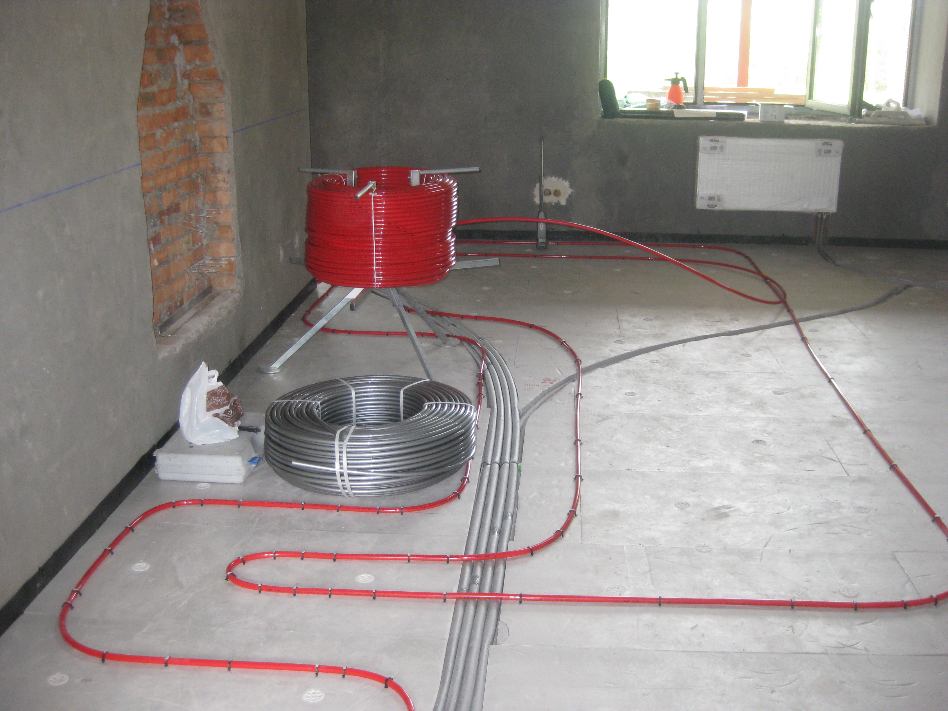

ihnetunas Опубліковано: 24 вересня 2021 Поділитись Опубліковано: 24 вересня 2021 В 22.09.2021 в 16:29, naupv сказал: Мы берём без клея. "а так можно было ....?" (с) , купил 60м с клеем на цокольный этаж, сегодня получил. Спасибо за информацию! Я тут спрошу, чтоб отдельную тему не создавать: есть ли смысл подкладывать под трубу теплого пола прокладку в 10мм , как это реализовано при использовании панелей с шипами? я могу изготовить удлиненные скобы и под трубу подкладки, но вот мучают сомнения, стоит ли? Основная проблема, которую я вижу, это передвижение при заливке поверх такой конструкции, боюсь помять трубу Посилання на коментар Поділитися на інших сайтах More sharing options...
naupv Опубліковано: 25 вересня 2021 Поділитись Опубліковано: 25 вересня 2021 Если по трубе не ездить тачкой без покрышки, ничего ейной не станется. 2 Посилання на коментар Поділитися на інших сайтах More sharing options...
4587derek Опубліковано: 25 вересня 2021 Поділитись Опубліковано: 25 вересня 2021 Можно нарізати полосок з еппс, покласти їх між трубами, а зверху дошку, чи шматок двп/осб. І їздити тачкою. 1 Посилання на коментар Поділитися на інших сайтах More sharing options...

мастерок Опубліковано: 29 січня 2022 Поділитись Опубліковано: 29 січня 2022 В 25.09.2021 в 23:52, 4587derek сказал: Можно нарізати полосок з еппс, покласти їх між трубами, а зверху дошку, чи шматок двп/осб. І їздити тачкою. Глупость!Лично мною залито более 100 000 м2 стяжек,везде ездил тачками и нигде проблем не было.Единственный раз был пробой трубы,когда сильно переживающий что б не повредились трубы заказчик,лично сам накидал на трубы нам дорожки из ОСБ плит,а в одной плите оказался закручен один шуруп и он ровненько зашёл в трубу.Причём увидели и услышали свист мы когда поднимали ту плиту для заливки,шуруп классно держал давление. 3 1 1 Посилання на коментар Поділитися на інших сайтах More sharing options...
