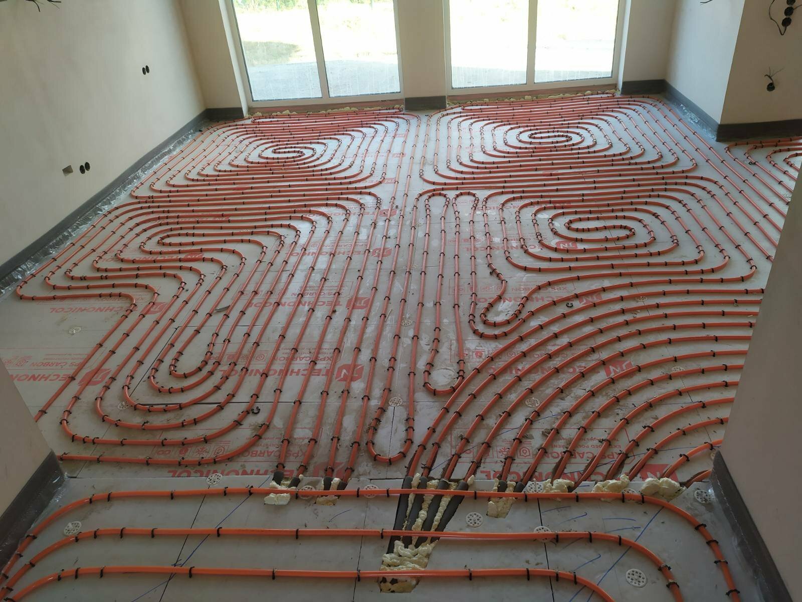

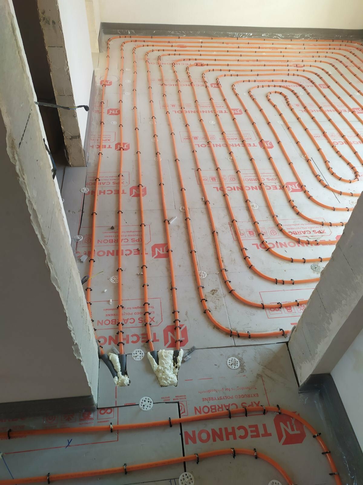

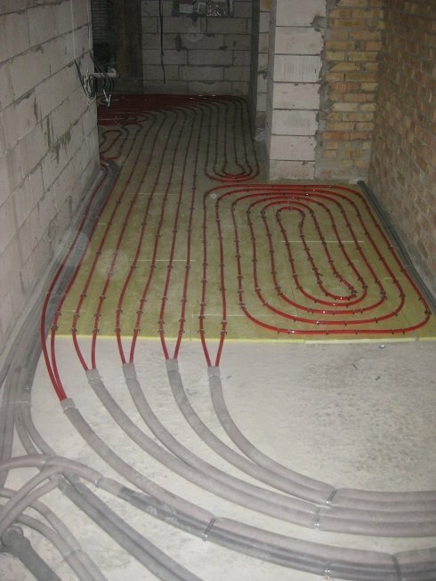

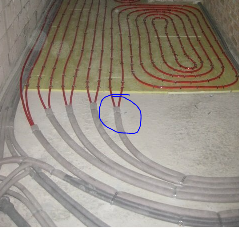

4 часа назад, Antrate сказал:
Вітаю. Наскільки це ефективне рішення і чому зроблено так?
Это один из способов намотки теплых полов. Когда транзиты контура идут в утеплителе и в толщине ЭППС, а выходят из пола в месте где мотается конкретный контур.
0-02-05-6e505f14975f9b1e2a84a2e241c81acea0932a679cb6a153619cc94fb6abce6b_b6ba26b532c4e504.jpg
0-02-05-5882fec99ad3841b8d2a8dbbe1f81d49c7afb1d0cb223e93838345f27cb79ccd_74a6caa4df3caa38.jpg
  • Дізлайк 1
Сергій, дякую за уточнення. На нових фото кожна труба у власному утеплювачі, в попередньому обєднані в одному. Краще мабуть кожна у власному чи не критично?
