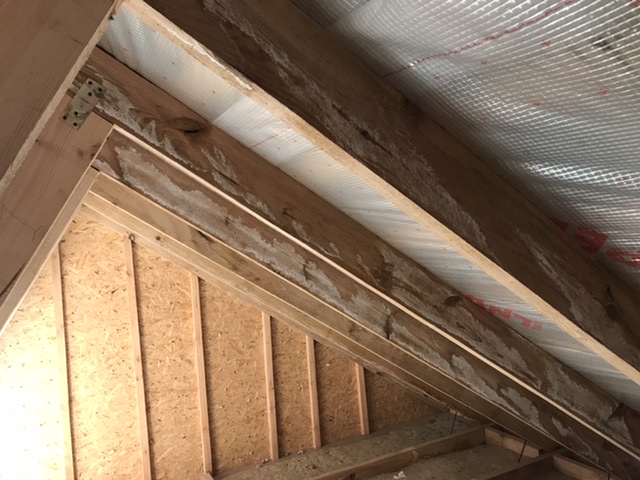

Solyanik1978 Опубліковано: 9 березня 2021 Поділитись Опубліковано: 9 березня 2021 Добрый день, помогите решить вопрос с вентиляцией моего холодного чердака. Крыша двухскатная, площадь дома 90 м кв, высота конька 3 м(угол 30градусов), крыша покрыта металлочерепицей, вент зазор 5 см и под ним гидробарьер juta, в доме потолок - балки перекрытия подшиты со стороны дома паробарьером juta, нахлесты делал, проклеивал, к стенам свесы пленки также приклеял бутилкаучуковой лентой, утепление потолка минвата технониколь 100 мм роквул(в дальнейшем планирую еще один слой в нахлест предыдущему также 100 мм), на свесах крыши присутствует также потдув примерно 5 см, на коньке гидробарьер не разрезал, на одном фронтоне стоит металлопластиковое окно, одна створка(размер створки 1,2 на 0,3 м) постоянно приоткрыта на проветривание, других вент окошек в фронтонах не делал. После морозов залез на чердак и обнаружил что все дерево на крыше мокрое, особенно под коньком и стропила(на фото видно повыступала химия которой я доски обрабатывал- сода и борная кислота, видно влага вытесняет). Я так понял это делает теплый воздух, который все одно находит места и с дома проникает на чердак(кстати паробарьер я то проклеивал и места где скобы также, но я его потом досками соткой подшил с шагом 40 см, а там же гвозди и саморезы паробарьер пробили, критично ли?). Поштудировав интернет я пришел к выводу что нужны вент окошки с обоих сторон фронтонов, только не пойму на какой высоте и какого размера для моей крыши, одни говорят что оба окна 50 см от верха крыши, другие, что с одной стороны 50 см от верха, а на другом фронтоне сделать два вент окна по краям фронтона внизу, как-бы по диоганали, с размером окон вообще непонятка, кстати свесы крыши планирую подшить софитами с перфорацией, что тоже ухудшит вентиляцию чердака. Посоветуйте, где вент окна в фронтоне прорезать и какого размера(с учетом подшивки в будущем свесов софитами) и нужно ли ставить возле конька вент выход с чердака на крышу типа www.вілпе.укр/products/neizolovaniy-ventilyaciyniy-vihid-110300 или такой www.вілпе.укр/products/muotokate-ktv? Посилання на коментар Поділитися на інших сайтах More sharing options...

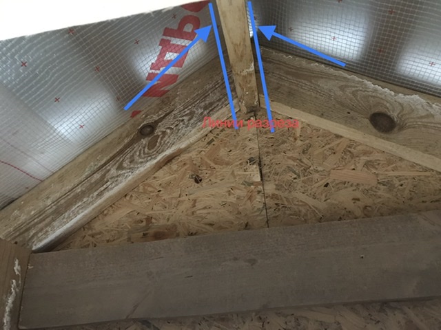

Narval Опубліковано: 9 березня 2021 Поділитись Опубліковано: 9 березня 2021 В коньке прорез сделайте, есть такая штука «коньковая лента» 1 Посилання на коментар Поділитися на інших сайтах More sharing options...
Solyanik1978 Опубліковано: 9 березня 2021 Автор Поділитись Опубліковано: 9 березня 2021 В коньке прорез сделайте, есть такая штука «коньковая лента» Паролоновая? Если да, то у меня она валяется, при монтаже не поставили, отговорили, сказали что со временем портится и будет хуже Посилання на коментар Поділитися на інших сайтах More sharing options...
Narval Опубліковано: 9 березня 2021 Поділитись Опубліковано: 9 березня 2021 Паролоновая? Если да, то у меня она валяется, при монтаже не поставили, отговорили, сказали что со временем портится и будет хуже Нет, не паралоновая. Именно вентиляционная, можете просто прорез сделать изнутри. Посилання на коментар Поділитися на інших сайтах More sharing options...
Solyanik1978 Опубліковано: 9 березня 2021 Автор Поділитись Опубліковано: 9 березня 2021 Нет, не паралоновая. Именно вентиляционная, можете просто прорез сделать изнутри. Имеете ввиду так - разрезать по всему конькус обоих сторон вдоль центральнойдоски в которую стропил ны упираются? 1 Посилання на коментар Поділитися на інших сайтах More sharing options...
Narval Опубліковано: 9 березня 2021 Поділитись Опубліковано: 9 березня 2021 Имеете ввиду так - разрезать по всему конькус обоих сторон вдоль центральнойдоски в которую стропил ны упираются? Ну вот и косяк. Под мч должна быть мембрана или гидробарьер, а у вас паробарьер Посилання на коментар Поділитися на інших сайтах More sharing options...
Solyanik1978 Опубліковано: 9 березня 2021 Автор Поділитись Опубліковано: 9 березня 2021 Ну вот и косяк. Под мч должна быть мембрана или гидробарьер, а у вас паробарьер У меня гидробарьер juta Посилання на коментар Поділитися на інших сайтах More sharing options...
Narval Опубліковано: 9 березня 2021 Поділитись Опубліковано: 9 березня 2021 У меня гидробарьер juta Да сори, перепутал. Над коньком прорезаете. Посилання на коментар Поділитися на інших сайтах More sharing options...

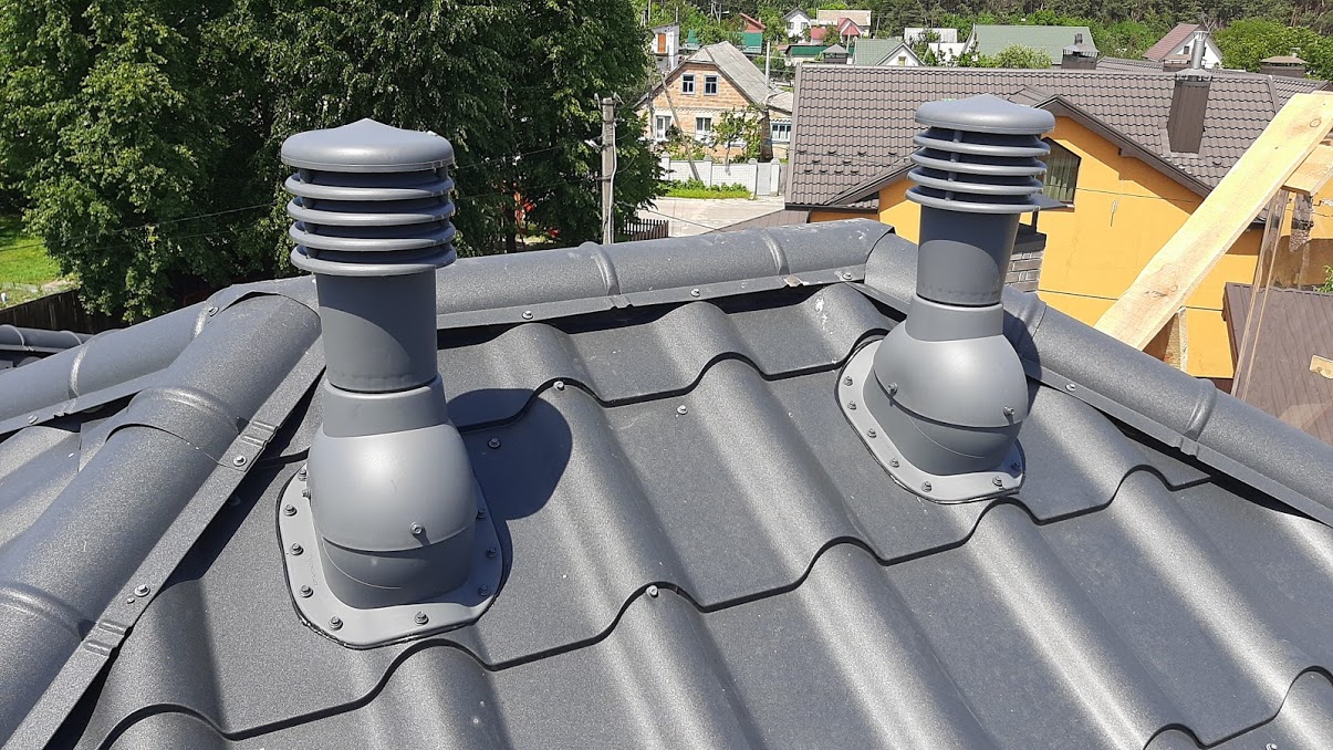

snitsar Опубліковано: 9 березня 2021 Поділитись Опубліковано: 9 березня 2021 нужно ли ставить возле конька вент выход с чердака на крышу типа такой www.вілпе.укр/products/muotokate-ktv? Цією штукою ви цілком можете вирішити проблему вентиляції. Там в комплекті є проходка для гідроізоляції, вона дозволить вам вентилювати в тому числі і простір під гідробар`єром . 1 Посилання на коментар Поділитися на інших сайтах More sharing options...

snitsar Опубліковано: 9 березня 2021 Поділитись Опубліковано: 9 березня 2021 с нутри дома проклеяны пароизоляционным фольгированным скотчем, а со стороны чердака бутилкаучуковой лентой, Тут не зрозумів. У Вас утеплювач закритий з двох сторін пароізоляцією? Читал, что вроде 1 штука ставится на 50 кв м, те мне наверное 2 шт нужно в районе конька возле одной и другой сторон крыши, У кожного виробника свої цифри, конкретно для Вільпе пишуть 70, але я би ставив два, або й більше, для більш рівномірного провітрювання. кстати у меня на крыше уже стоит три вент трубы вилпе также в районе конька но все с одной стороны сеата крыши и там также есть проходки доя гидроизоляции те есть выход в подкровельное поостранство, но они не спасают ситуацию, Оце вже підозріло. Вище Ви згадували, що є вікно, яке відкрите на провітрювання, крім того є вентвиходи. Тобто для вентиляції горища у Вас є всі умови. Думаю, що проблема мокрих крокв має інше походження. если поставить вместо клапанов вент трубу с колпаком дифлектором то может эффективность будет выше тк там тяга создается? Труба з дефлектором звісно буде краще. При вітрі створюється додаткова тяга і горище краще провітрюється. Але такий набір буде коштувати дорожче і чуже часто людям не подобається вигляд труби на даху. Посилання на коментар Поділитися на інших сайтах More sharing options...

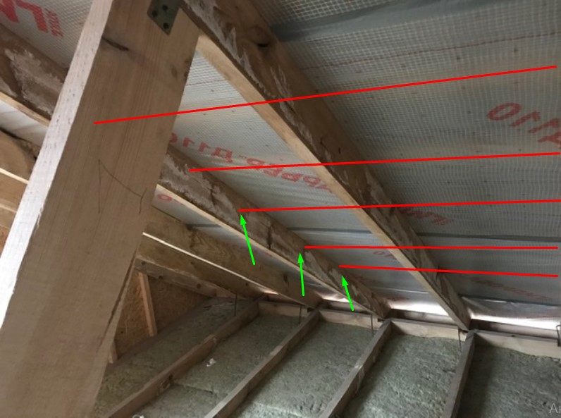

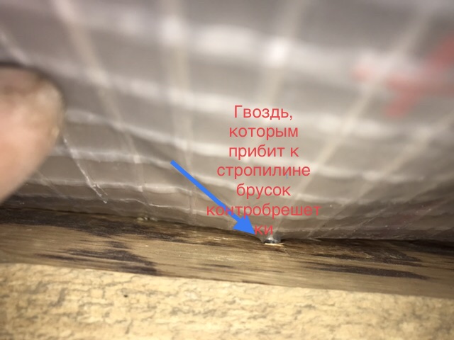

#roofinspector Опубліковано: 9 березня 2021 Поділитись Опубліковано: 9 березня 2021 Вниательно посмотрел ваши фото и выявил некоторую системность: у вас потёки в некоторых местах особенно обильные. И часто это совпадает с местом прибития обрешётки. Моё мнение пока такое: Скорее всего, основной причиной конденсации является металл. А от него уже вода протекает через отверстия от гвоздей в плёнке. Которая, на самом деле, должна немного свисать. И проклеивать её не надо. Чрезмерная конденсация, в свою очередь, обусловлена чрезвычайно малой теплоизоляцией (читай: никакой). Т.е. на чердаке слишком тепло. Ёмкость воздуха растёт и он, будучи тёплым, принимает в себя бОльшее количество воды в виде пара и конденсирует её при контакте с холодным металлом. Сам чердак, на самом деле, мне представляется достаточно хорошо (по сравнению с тем, что доводилось видеть, вентилированным. А вот теплоизоляция ооочень слабенькая. С неё и начинайте 1 Посилання на коментар Поділитися на інших сайтах More sharing options...
#roofinspector Опубліковано: 9 березня 2021 Поділитись Опубліковано: 9 березня 2021 У меня к вам просьба: поднимитесь на чердак ещё раз и подтвердите или опровергните мою догадку, насчёт системности в расположении обрешётки (и возможных гвоздей от контры) и потёками Добавлено через 2 минуты с нутри дома проклеяны пароизоляционным фольгированным скотчем таким же скотчем, которым проклеена подкровельная плёнка что и на фото? к слову: его на гидрике быть не должно. это конвективного типа мембрана. там щели нужны в нахлёстах даже нужны. равно как и в коньке разрез нужен 2 Посилання на коментар Поділитися на інших сайтах More sharing options...
#roofinspector Опубліковано: 9 березня 2021 Поділитись Опубліковано: 9 березня 2021 и нужно ли ставить возле конька вент выход с чердака на крышу типа Не то, что бы прям нужно, но просто и удобно применить именно их. Можете применить вот такие элементы, как на фото. Мы как раз подобную вашей проблему так решали Можно неизолированные брать. Но корень проблемы, уверен - теплоизоляция. На чердаке слишком тепло. Даже при достаточной герметичности парчика, этого достаточно для конденсата 1 Посилання на коментар Поділитися на інших сайтах More sharing options...

Narval Опубліковано: 10 березня 2021 Поділитись Опубліковано: 10 березня 2021 Снимите конек, разрезте сверху, поставьте коньковую ленту и поставьте конек на место, Или откройте окно на проветривание, и на втором фронтоне сделайте еще одно окно слуховое. (Конек разрезать дешевле) Посилання на коментар Поділитися на інших сайтах More sharing options...

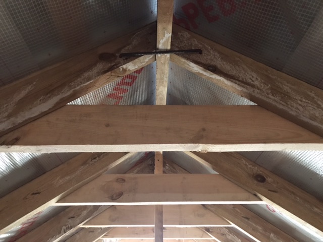

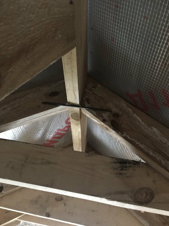

Solyanik1978 Опубліковано: 10 березня 2021 Автор Поділитись Опубліковано: 10 березня 2021 Добрый день, поднялся сегодня на чердак и еще раз все осмотрел, интересная закономерность, соль на всех стропилах выступила только с одной стороны, дальше посмотрел места крепления обрешетки и действительно, верхние волны потеков в основном в районе крепления обрешетки, хотя в районе конька соль на досках проявилась полностью(но также с одной стороны, с северной). Также на балках перекрытия пола видны выступы соли, видимо в местах крепления досок со стороны дома. Не пойму тогда, как крепить доски - что на стропила обрешетку, что снизу потолок подшивать, чтобы пленки не пробить? Посилання на коментар Поділитися на інших сайтах More sharing options...
Dendnepr Опубліковано: 10 березня 2021 Поділитись Опубліковано: 10 березня 2021 Это конденсат с металлочерепица. Плохо вентилируется между гидробарьером и металлом. Ну и много теплого воздуха. Посилання на коментар Поділитися на інших сайтах More sharing options...
Narval Опубліковано: 10 березня 2021 Поділитись Опубліковано: 10 березня 2021 А соль только в верхней части, чем ближе к коньку тем больше, верно? Фото номер 4 ставит под сомнение вопрос о протекании конденсата Мокрые работы когда закончили? Посилання на коментар Поділитися на інших сайтах More sharing options...
