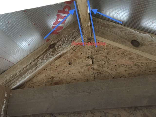

А Вы как прорезали, снимали конек и вдоль доски на которые стропила опираются резали или вырезали полосу в пленке и какой ширины и ставили ли Вы потом коньковую вент ленту под сам конек?
Прорезал изнутри. Сантиметров 5 сделал ширину полоски. Сверху пока не клеил коньковую ленту, уже после замены гидрика на мембрану сделаю
Так прорезали, а концы пленки никак не крепили? И почему решили снимать черепицу если проблема ушла?
да, так. концы никак не крепил, они не особо и трепыхаются там. а решил снимать из-за того, что у меня гидрик на части холодного чердака и на части мансарды. я, по незнанию, минвату положил вплотную к гидрику, теперь там может и скорее всего образовывается конденсат. так что разбирать и менять на мембрану нужно полюбому
