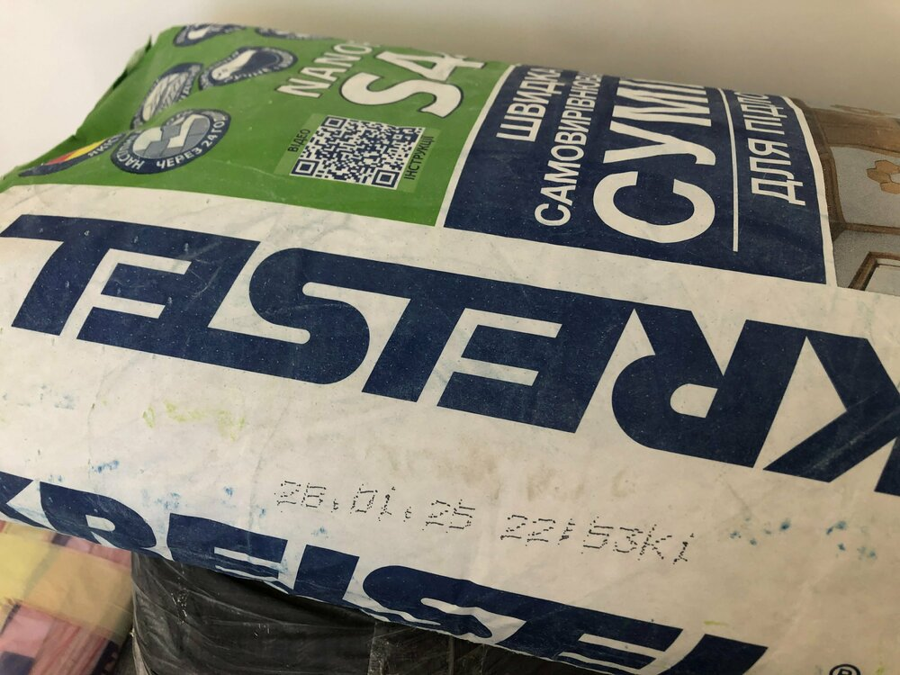

Миколайчик Опубліковано: 11 вересня 2025 Поділитись Опубліковано: 11 вересня 2025 В 05.09.2025 в 22:41, Oleksiy Chechet сказал: Купил Kreisel S44 по акции в Эпицентре. Решился залевать. Яка дата виробництва, дозвольте поцікавитись? 1 Посилання на коментар Поділитися на інших сайтах More sharing options...
Oleksiy Chechet Опубліковано: 16 вересня 2025 Поділитись Опубліковано: 16 вересня 2025 (змінено) В 11.09.2025 в 11:49, Миколайчик сказал: Яка дата виробництва, дозвольте поцікавитись? 28.01.2025 Спойлер Змінено 16 вересня 2025 користувачем Oleksiy Chechet Посилання на коментар Поділитися на інших сайтах More sharing options...
