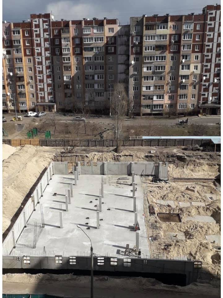

Почитал, что фундамент надо заглублять ниже глубины промерзания. Для Киева - это 1,20 м. Я планировал "0" дома поднять на 60 см от земли (3 ступеньки). Получается (60 см минус монолитное перекрытие 15 см = 45 см) + 1,20 м = 1,65 м и это все я планировал засыпать песком. Не лучше ли добавить еще 55 см высоты фундамента к 1,65 м = 2,2 м минус 10 см. стяжка = 2,10 м - такая высота потолка получится в цокольном этаже, если его сделать. Далее, там, где помещение топочной, сделать лестницу в цокольный этаж, а топочную в цокольном этаже, тогда будет куча места для разных потребностей. На сколько такое решение удорожает стройку? Какой минимальной толщины должны быть стены цоколя, если это будет монолитная конструкция? 15 см хватит?
PS. УШП, как у Татьяны5 не хочу из-за слишком низкого первого этажа.
є варіанти мілкозаглибленних фундаментів. але для цей варіант варто реалізовувати, якщо до сильних морозів вдається: залити фундамент, утеплити його, звести коробку, накрити її, встановити вікна/двері та зробити утеплену "отмостку". за таких умов в сильні морози, при підтримці плюсової температури в будинку, грунт під фундаментом промерзати не повинен - за рахунок втрат тепла через "підлогу".
якщо я не правий - нехай мене виправлять.
але розрахунок фундаменту необхідно виконувати коли в вас вже є планування будинку, ви визначились з будівельними матеріалами а також зробили геологію ділянки - це дає можливість порахувати навантаження по кожній з осей будинку
На какую глубину заливается такой фундамент? Наверно см 40? Я хочу поднять "0" дома минимум на 60 см от земли. +40 см в землю - это уже метр фундамента, который будет засыпаться грунтом? Есть ли в этом смысл?
Если делать стены цоколя, так как на фото, используя колонны, как опоры прочности, а между ними не толстая стена, тогда наверно можно существенно сократить расход бетона?
намагаючись зменшити витрати на матеріали - ви збільшуєте складність конструкції, це в свою чергу збільшує ризики, що щось може піти не так.
вид фундаменту обирають після геології ділянки, розрахунку навантажень на кожну вісь будинку.
після результатів геології може виявитись, що на ній можливо побудувати лиш каркасний будиночок на гвинтових сваях. Бо фундамент під важкий будинок буде коштувати "більше за вартість ділянки"(умовно)
